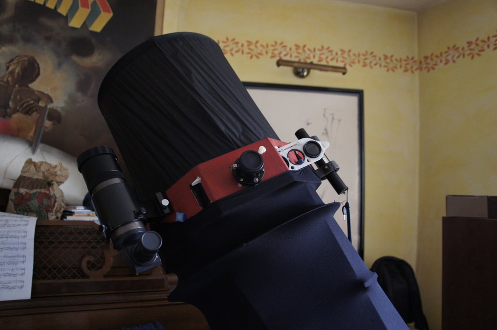

La tenue de soirée du mien:

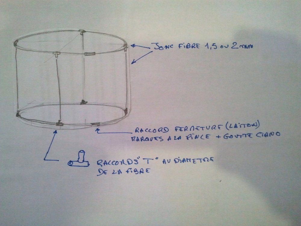

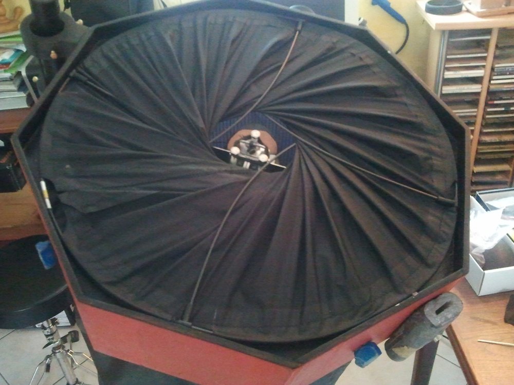

Non tu n'est pas neuneu... le site est dense et a été remanié, du coup je trouve des indications en bas de cette page
http://www.astrosurf.com/magnitude78/telescopes/TelStrock/fabrication.html
et deux illustrations de mon blog:
C'est le principe du "chapeau claque" (hauts de formes pliables des années folles.
j'ai trouvé les éléments parfaitement ad hoc chez ekite       :http://www.e-kite.net/
sur la dernière image, chapeau ouvert et dessous...  illustration d'un des soucis avec le lycra: si c'est bien ajusté ça se resserre partout ou possible et... ça vignette. J'ai essayé diverses astuces et finalement... je ne m'en sers plus.
