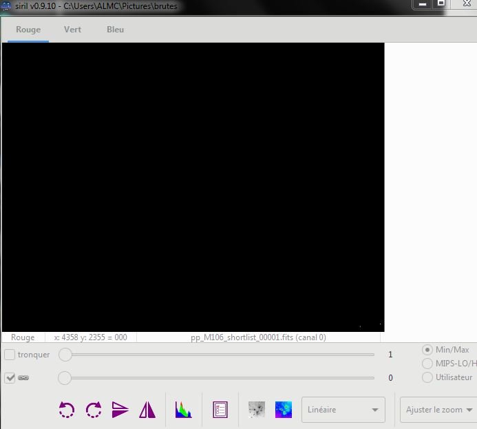

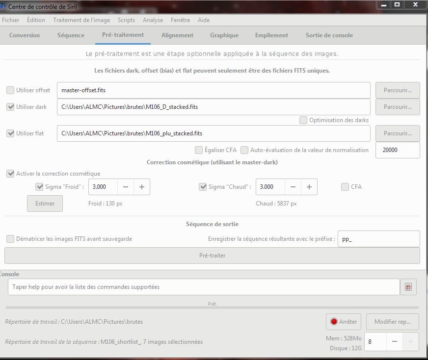

Je travaille normalement avec des fichiers fits Raw16 , mais il se trouve que je possède des fichiers de M106 en png RGB24 que j'aimerais  bien prétraiter avec Siril. (si c'est possible)
j'ai déjà pratiqué et ça fonctionne partiellement. c'est à dire :
SIRIL 9.10 _Windows 7
conversion des fichiers png en Fits
master_Dark conservé en 8 bits
master_ plu conservé en 8 bits
Prétraitement

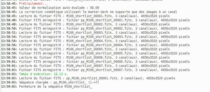

- la console m'indique que la correction cosmétique avec le master_DARK ne supporte que des images à seul canal
_ la fenêtre R V B de prétraitement  visualise un curseur à 1 au lieu  de 255 ou avoisinant .
Y-a- t-il one soluce ou pas, je paramètre mal peut être ?
merci de m'éclairer
Alain
PS :

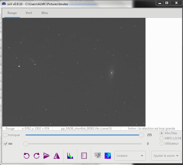

je complète ce message après avoir effectué un essai de paramétrage au pif à 20 000 pour la valeur de normalisation de la pLU . Apparemment le résultat est meilleur puisque le cliché apparaît et en référence à 255 et non plus 1   !!!!

Le pretraitement de fichiers rgb dematricé n a pas de sens et aucun intérêt.
Tu vas soustraire des data interpolées a d'autres data interpolées.
C'est pour ca que dans siril on limite a un seul canal.
Il y a 3 heures, lock042 a dit :
