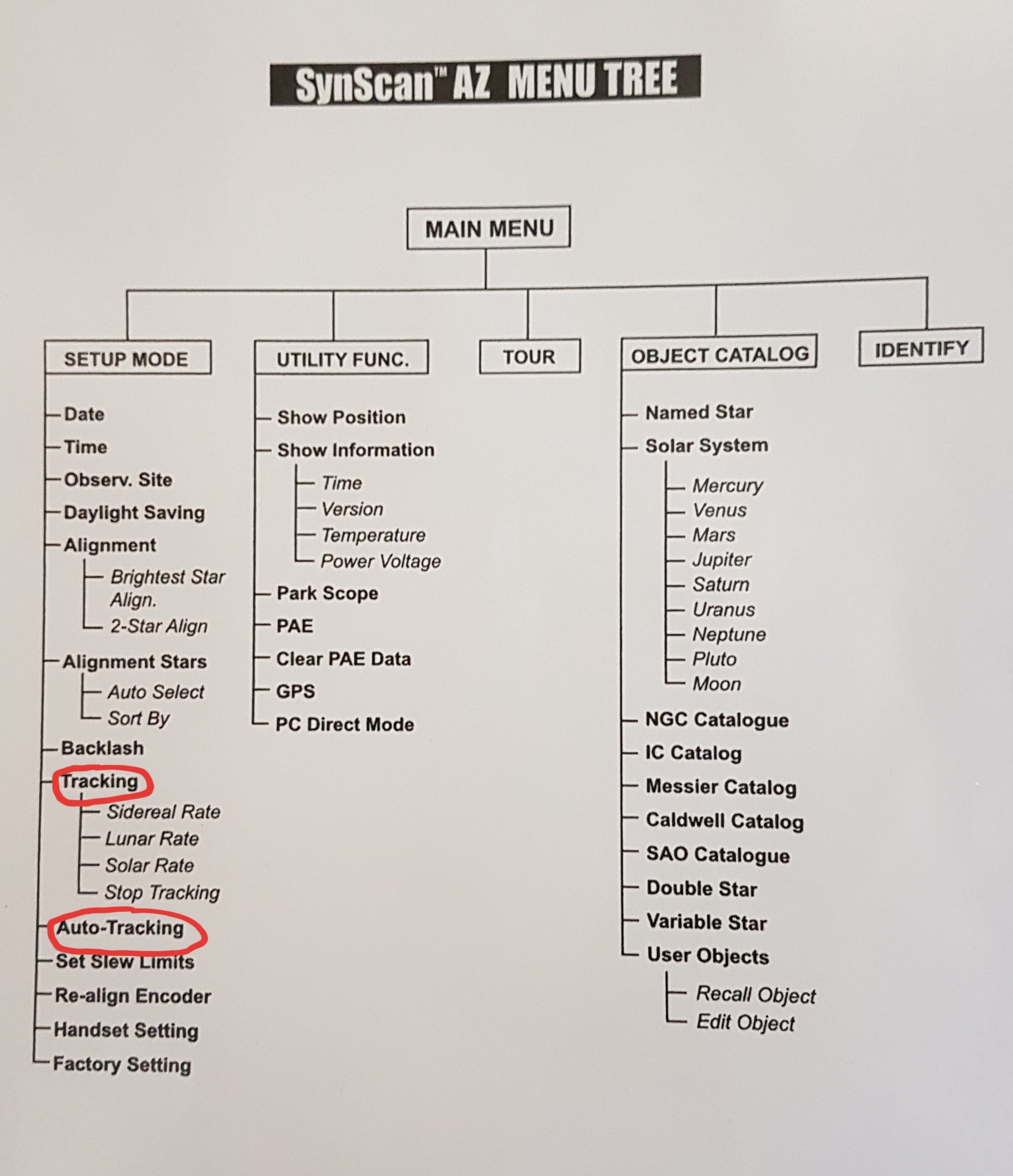

Bonjour à tous ,
J'ai un soucis avec le "suivi" , c'est au moment ou l'on sélectionne " Sidéral " , que l'écran de la raquette , au lieu d'afficher les coordonnées célestes , reste figé sur "Suivi-Suivi Sidéral"
Je cherche la source du problème , un peu aveuglément , si quelqu'un à une idée , n'hésitez pas !
Autre chose , quelle différence y-a t'il entre "Tracking" et "Auto-Tracking ?
Merci et bon ciel à tous .
Modifié par kerozene
Je ne vois pas trop où est le problème.
Auto-tracking sert à lancer le suivi quand on n'est pas en mode goto. Il faut appuyer sur ENTER, et c'est parti !
Tracking, comme indiqué dans le tableau, permet de sélectionner la vitesse de suivi, ou de stopper le suivi. En principe, il suffit d'appuyer sur ESC pour sortir de ce menu.

Ok , mais il ne se passe vraiment rien , ça ne suit rien du tout , puis je n'ai que tracking , comme fonction , pas auto-tracking..🤔
Je n'avais pas compris ça en effet, et du coup ça change tout.
J'ai l'impression que tu te réfères à une doc qui ne correspond pas à la version de ton télescope !
La page des menus que tu as postée plus haut correspond bien à celle de mon télescope, qui date de 2012, mais pas du tout aux versions plus récentes :
https://fr.telescope.com/assets/product_files/instructions/29484_06-13_FR.pdf
Je constate qu'il n'y a plus de menu Auto-Tracking désormais, donc c'est sans doute normal que tu ne le trouves pas. ;)
Voilà, il ne te reste plus qu'à télécharger cette doc, et voir si ça marche mieux avec elle. ;)

Je me demande quand même si le suivi n'est pas étroitement lié au Go-To , d'après la notice , non .

en azimutal le suivi est forcément lié au goto, comment veux-tu que la raquette sache dans qu'elle direction suivre, si la monture n'est pas aligné ....
Il y a 4 heures, Greenood a dit :
Bonjour Greenood ,
parce que la notice laisse entendre qu'il est possible de calibrer le suivi sans s'occuper du Go-To ..peut-être qu'une syntaxe déformée par la traduction peut impliquer en erreur ..
il y a 22 minutes, kerozene a dit :
Bonjour Greenood ,
comme expliqué plus haut, ça marche si tu park ta monture et que tu ne la déplace pas, elle conserve son alignement.
ne pas oublier non plus que cette raquette traîne sur une pléthore de montures et qu'on n'est pas loin d'avoir la même notice pour tout le monde avec des astérisques selon les modèles.
Je crois que j'ai pêché par une mauvaise lecture .
Il est en effet stipulé qu'il faut envisager un alignement avant que la fonction " Auto-Tracking  " puisse s'activer .
