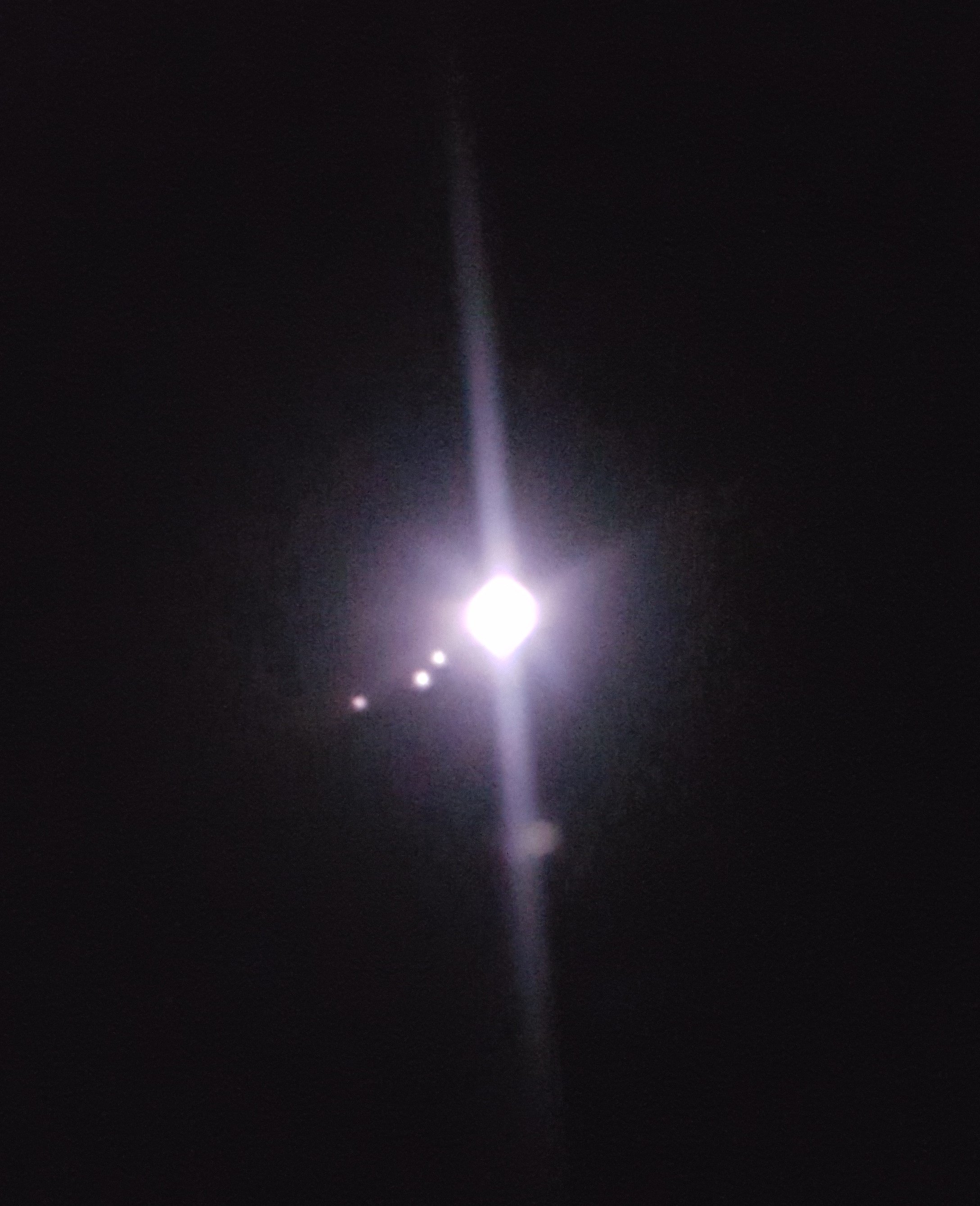

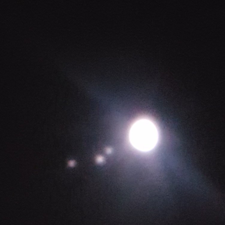

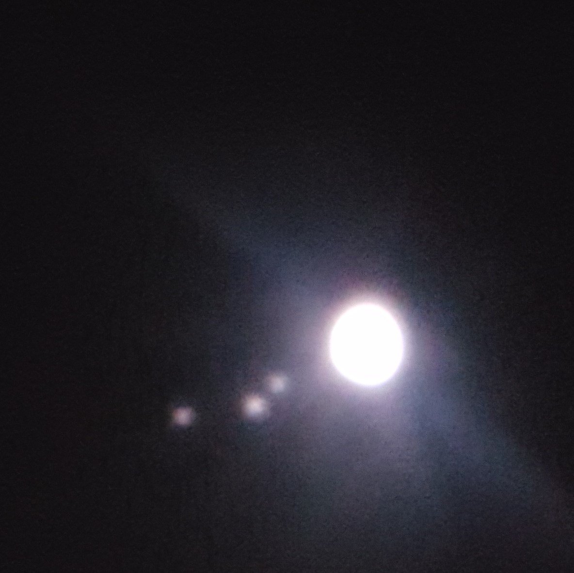

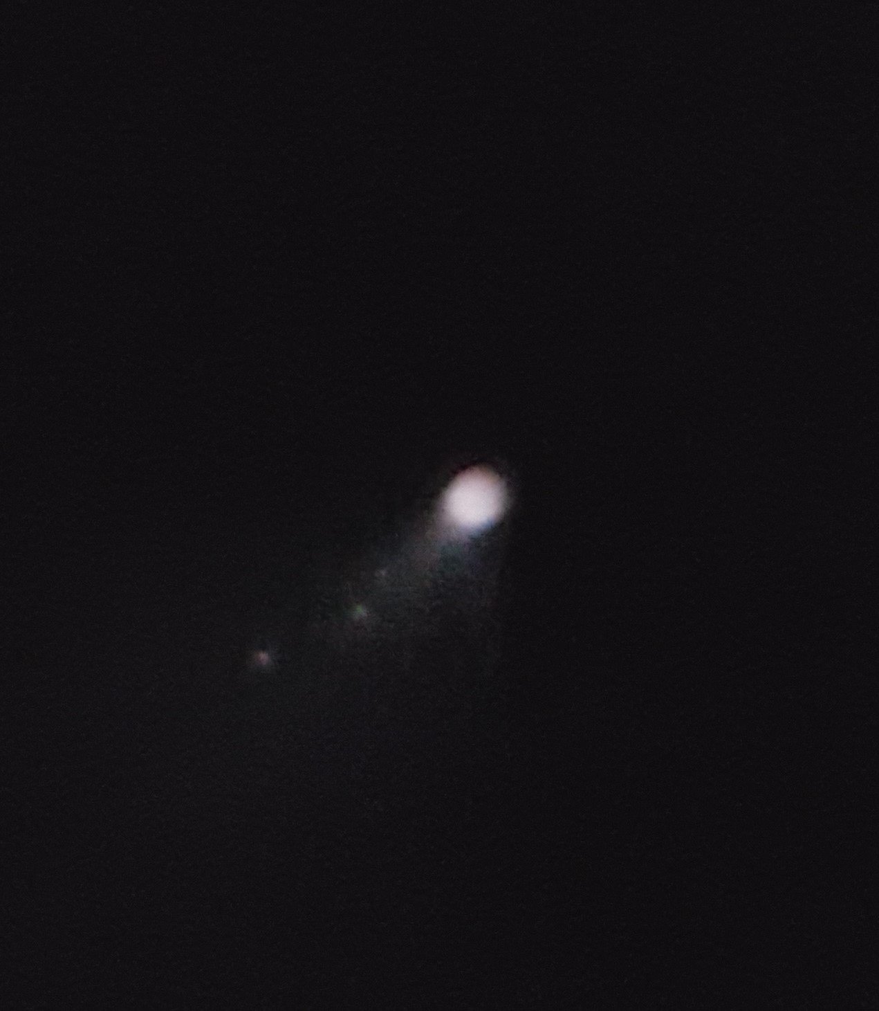

Tout allait bien jusqu'à Jupiter: les arbres lointains et la lune au 5mm passaient très bien mais en visionnant Jupiter (idem pour Mars et Saturne) on a une grosse tache blanche comme une boule de coton avec le 5mm, et des stries
avec le 10mm seul le 25mm s'en sort à peu près mais on imagine plus qu'autre chose les nuages de Jupiter.
Voir les photos ci-dessous au 10mm et 25 mm (au 5mm avec le smartphone c'est trop difficile à main levée). Saturne c'est idem on la reconnait à peine.

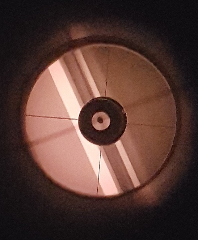

Comme ça fait quelques temps que je cherche avant de poster sur ce forum, je suis passé par les problèmes et résolutions ? de collimation,
j'ai donc acheté un collimateur Cheshire Omegon avec lequel j'obtiens la dernière photo. Il me semble que c'est pas trop mal ? en tout cas pas suffisant pour gâcher à ce point mes observations.

Mais bon comment dire… en deux phrases tu viens de résumer les pires conditions possibles pour une observations planétaire. Et en plus tu sembles le savoir !pomoi!. La faible hauteur expose bien plus à la turbulence atmosphérique par rapport à une cible haute dans le ciel. En ville c'est encore aggravé à cause de la turbulence à faible altitude générée par les bâtiments (les mal isolés, les cheminées, les voitures, les usines, ...). Mais pire encore que tout cela, observer à travers une fenêtre ouverte c'est la cata totale à cause des échanges thermiques entre l'intérieur et l'extérieur. Malheureusement on n'y échappera pas, l'astro c'est une activité d'extérieur et va falloir oublier le cliché romantique qu'on voit dans les films avec un type qui observe la lune à travers son vélux. Dans la vraie vie c'est impossible. J'imagine que ton image de jupiter devait bouillonner et sauter dans tous les sens, c'est donc normal d'avoir le plus grand mal à y voir des détails. Désolé si je casse tous vos plans… Par contre un ciel urbain n'est pas encore trop problématique pour l'observation des planètes donc une terrasse pas trop petite ou un petit jardin voir un bout de parking pas suréclairé seront acceptables pour ces observations. Mais ça va méchamment se gâter quand vous voudrez vous attaquer au ciel profond avec amas d'étoiles, nébuleuses et autres galaxies.
Je pense qu'on sera d'accord pour dire que c'est pas comme ça que se pratique la photo astro. Même si les conditions de ciel et de réglages sont bonnes, une photo à main levée donnerai quand même un truc imbuvable.
Oui je suis d'accord. C'est toujours difficile de juger d'une collimation sur photo car il faudrait que l'appareil soit sur l'axe optique et que l'axe optique soit parfaitement perpendiculaire au capteur. Autant dire impossible à main levée. Mais vu à l'arrache comme ça c'est pas trop mal. Même si la collimation est peut être encore un peu perfectible (et avec l'expérience tu apprendras à la perfectionner), pour moi ton problème vient pour la majeure partie des conditions d'observation.

Pour les photos je ne voulais pas faire de l'astrophotographie mais montrer
à quel point c'était moche et savoir s'il y avait un truc secret que j'aurais mal fait, ça représente assez fidèlement le coton qu'on voyait.

Ce m'inquietait le plus était cette strie verticale manquant de symétrie circulaire qui faisait penser à un défaut de réglage de l'appareil et non pas à des protuberances ou même tremblement de l'astre qui devraient être régulièrement répartis. Le 10mm est l'oculaire fourni avec l'appareil et pas trop aimé sur les forums, moi je ne vois pas encore pourquoi.
Dis tu nous en voudras pas si on ne capte pas trop cette phrase ? Bon déjà y'a pas de protubérances ni de tremblement à attendre sur jupiter. Les détails qui s'observent dans les bandes (si TOUTES les conditions sont au vert, ce n'est pas une observation facile) sont très petites et tiennent sur une petite section du disque planétaire. Ta strie verticale, c'est le gros truc sur ta 3ème photo ? Tu l'as aussi en visuel ? Je ne pense pas que ça vienne de l'instrument mais plutôt un reflet de l'appareil photo.

Pour compléter les bons conseils de popov, il y a aussi le fait que certaines nuits sont plus turbulentes que d'autres. Les planètes sont alors difficiles à observer dès qu'on grossit un peut: c'est flou, ça bouge, c'est moche. Quand on regarde la Lune, c'est comme si de l'eau coulait dessus.
Dans ce cas, rien à faire, on oublie les planètes et on observe les objets du ciel profond à faible grossissement: amas ouverts, étoiles doubles, amas globulaires, etc.

- Les photos ne sont pas mauvaises en elles-même j'observe bien des astres super brillants (blancs) et même trop dont la mise au point est quasi impossible, j'ai envie parfois de mettre un filtre.
Il peut y avoir des stries comme on schématise des étoiles mais sans que ce soit des scintillements.
Comment ?
Comme ici sur l'image de gauche ? (ça s'appelle les aigrettes, ce serait une belle croix stable et qui n'ondule pas, c'est la diffraction causée par les pattes du support du miroir secondaire)
Résultat de recherche d'images pour "planete aigrette diffraction"
Ou comme ça ? (ce serait la turbulence, ici vue sur une étoile grossie très très fort, plus qu'avec ton 5mm et faut imaginer que l'image bouge/ondule/sautille comme si tu regardais quelque chose à travers un feu ou en été à raz d'une chaussée surchauffée). Sur le dessin c'est l'échelle de Pickering qui permet d'estimer la turbu entre la note 1 "on t'a dit d'arrêter d'observer par la fenêtre" et 10 "un jour peut être quand tu auras ton propre télescope spatial"
Résultat de recherche d'images pour "échelle de pickering"
ou voir le lien ici, tu as des animations pour voir comment ça bouge, en bas de page sous les cartes météo :
crbst_pickering3.gif?v=5ykrc8okf6w5lwhttp://www.astroplanetes.net/seeing-ciel.html
