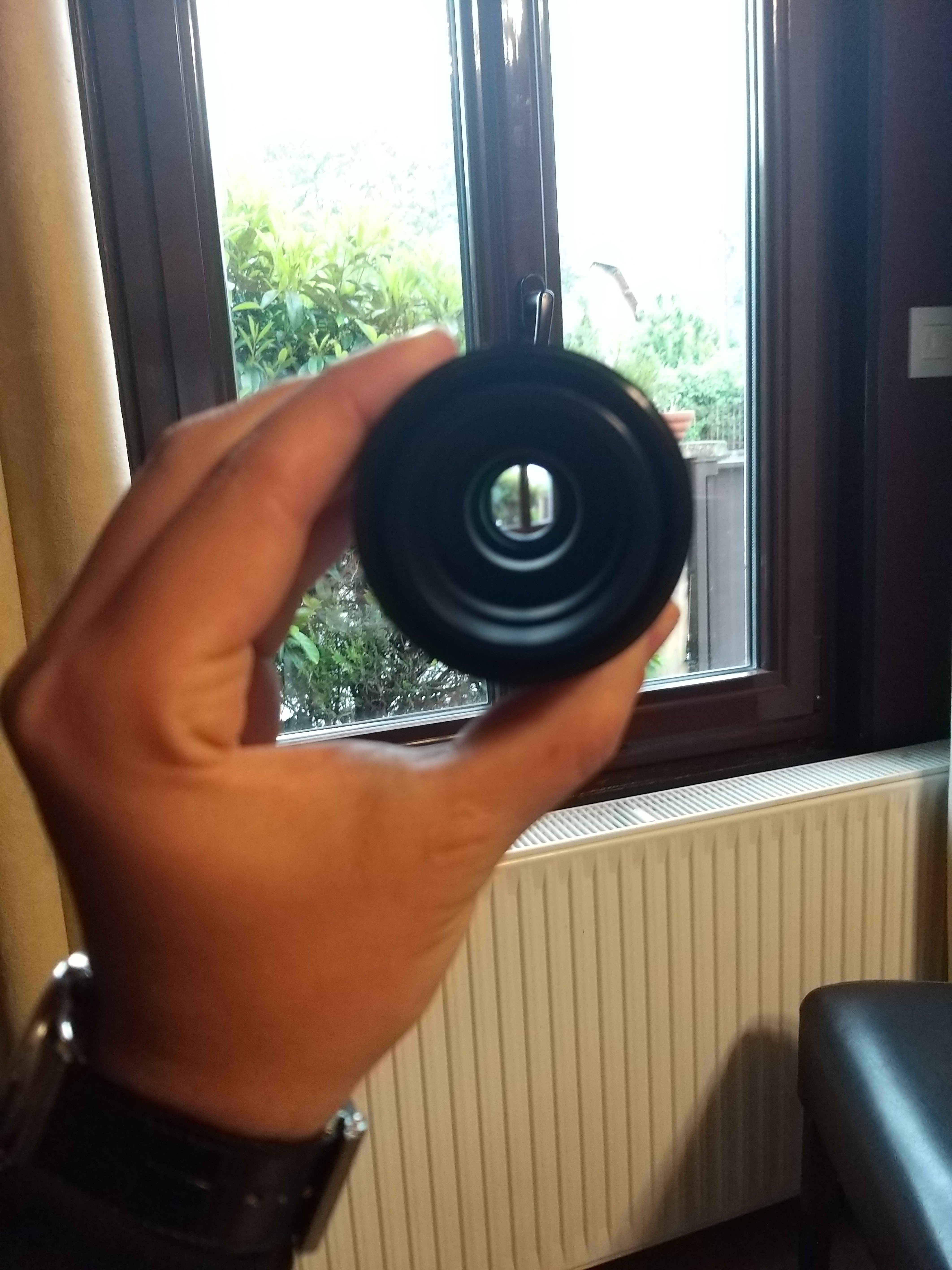

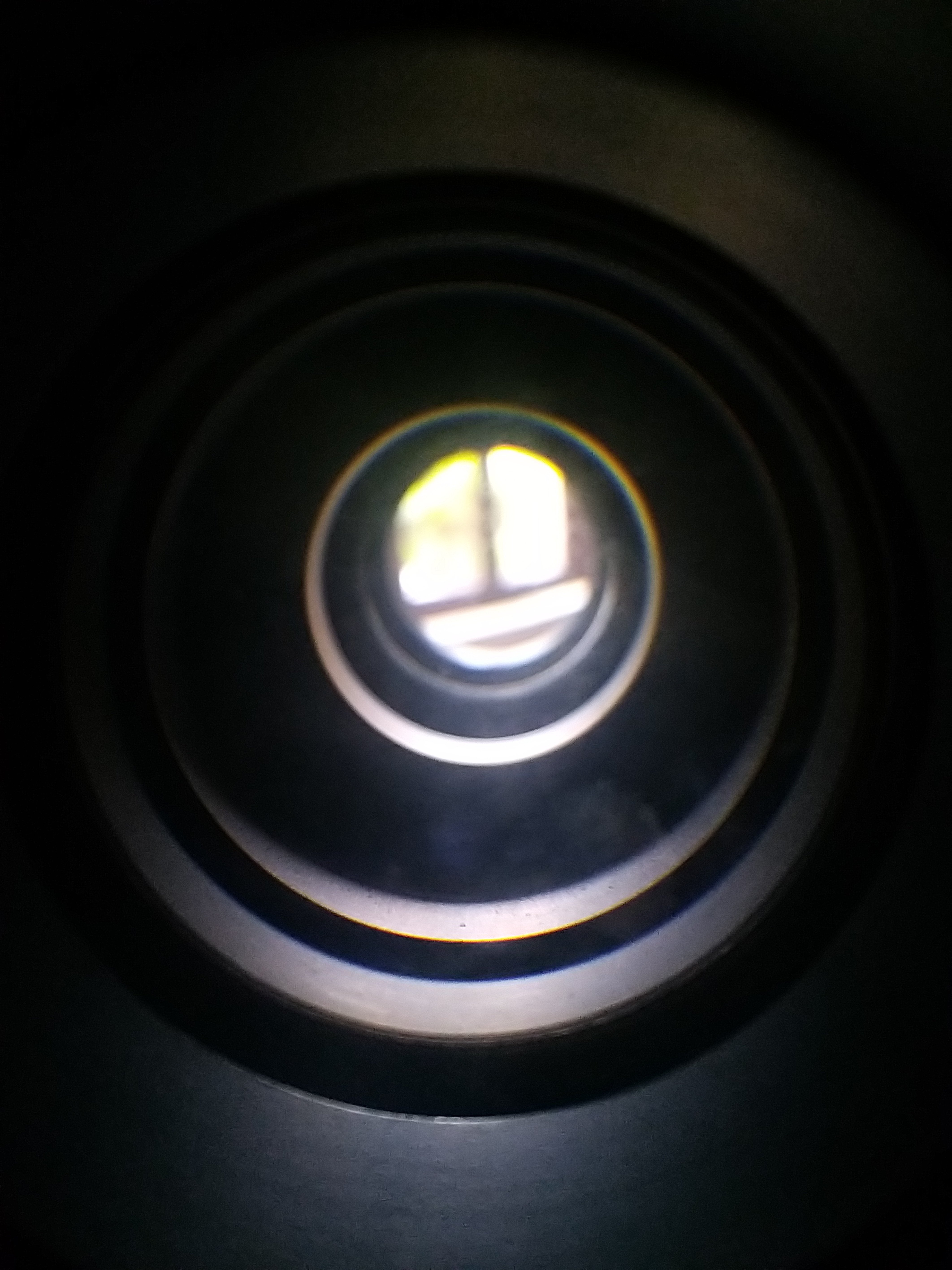

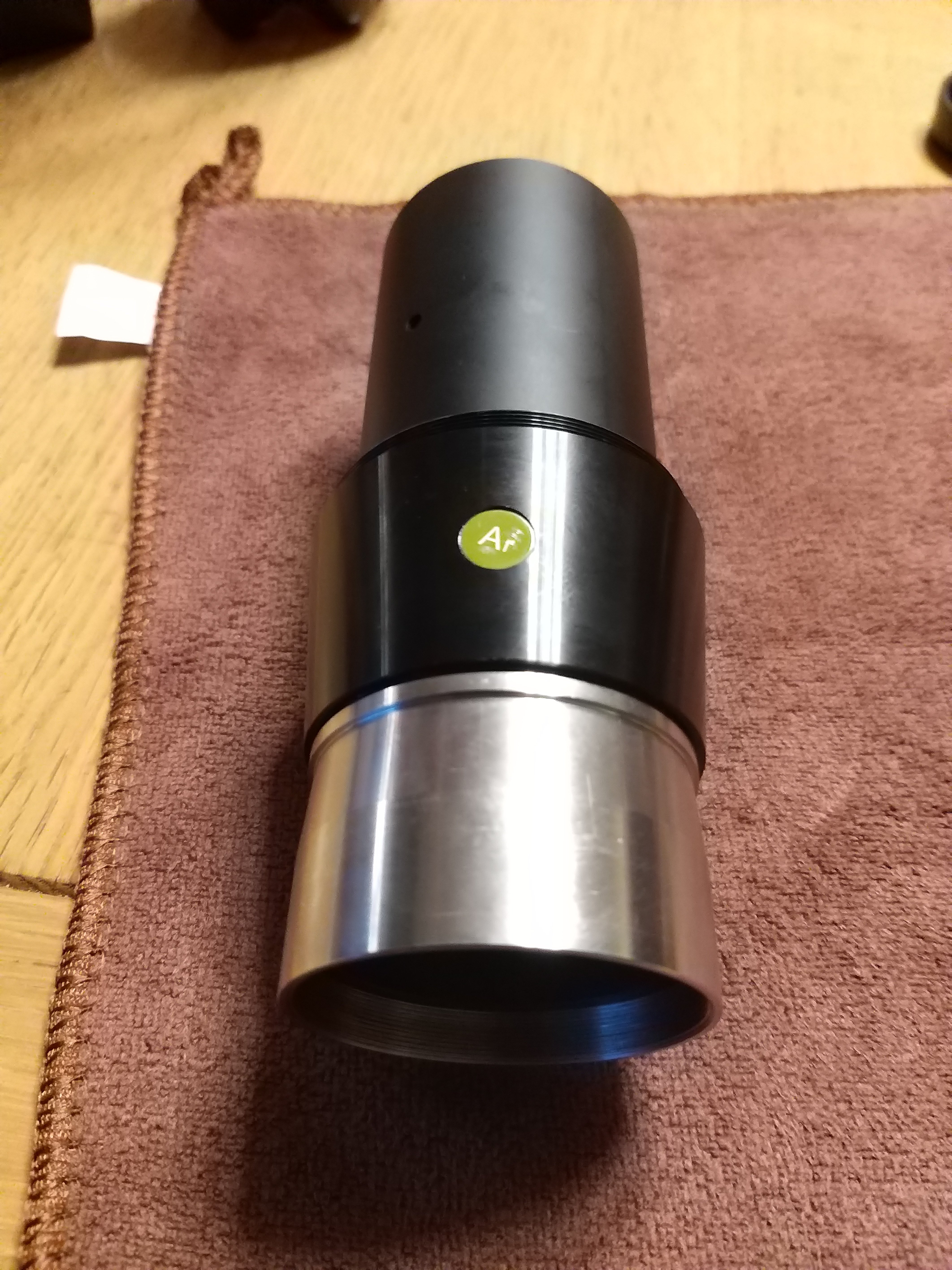

J'ai plutôt l'impression que le bloc de lentilles situé dans le coulant chromé (appelé Barlow) est inversé par erreur.Son rôle est de grossir ton "trou de serrure".C'est peut-être cela le problème.

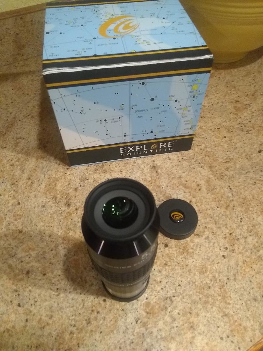

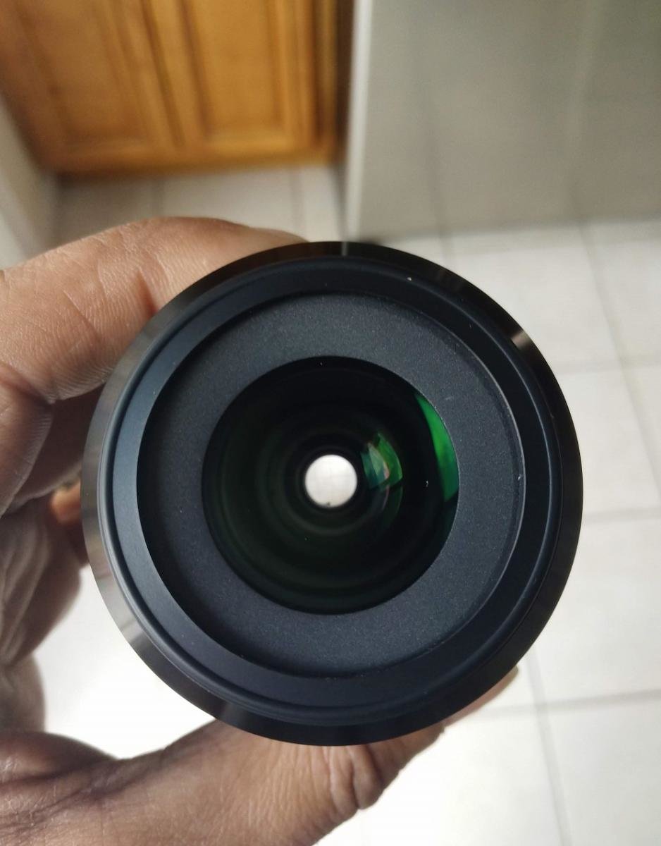

J'ai trouvé une autre photo d'un 5.5 sur CN, effectivement la lentille d'œil est plaquée sur le support métal. S'il y a de la distance sur le tien, la lentille est probablement manquante ou à été mal remontée. La lentille d'œil est très creuse côté œil.

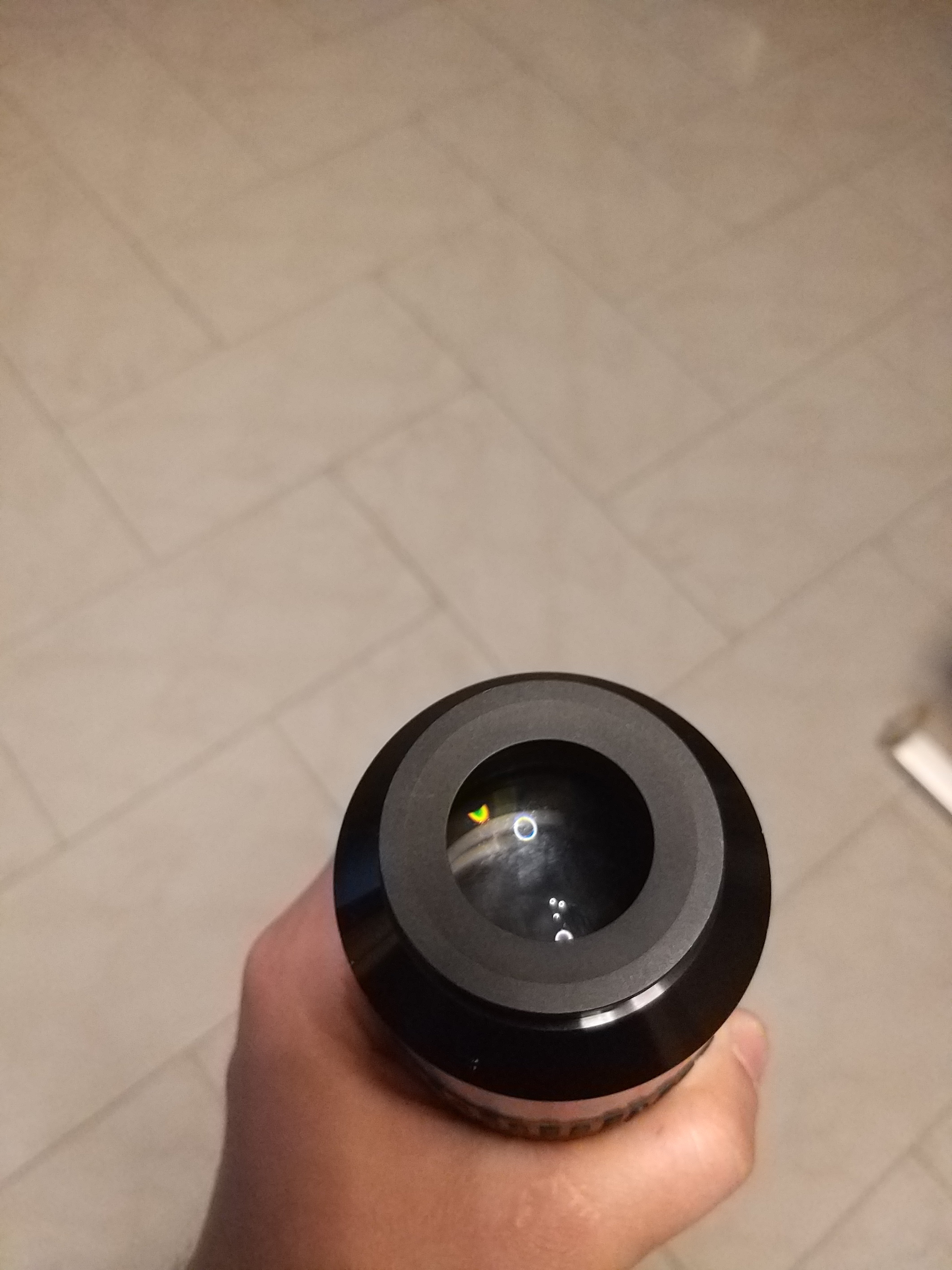

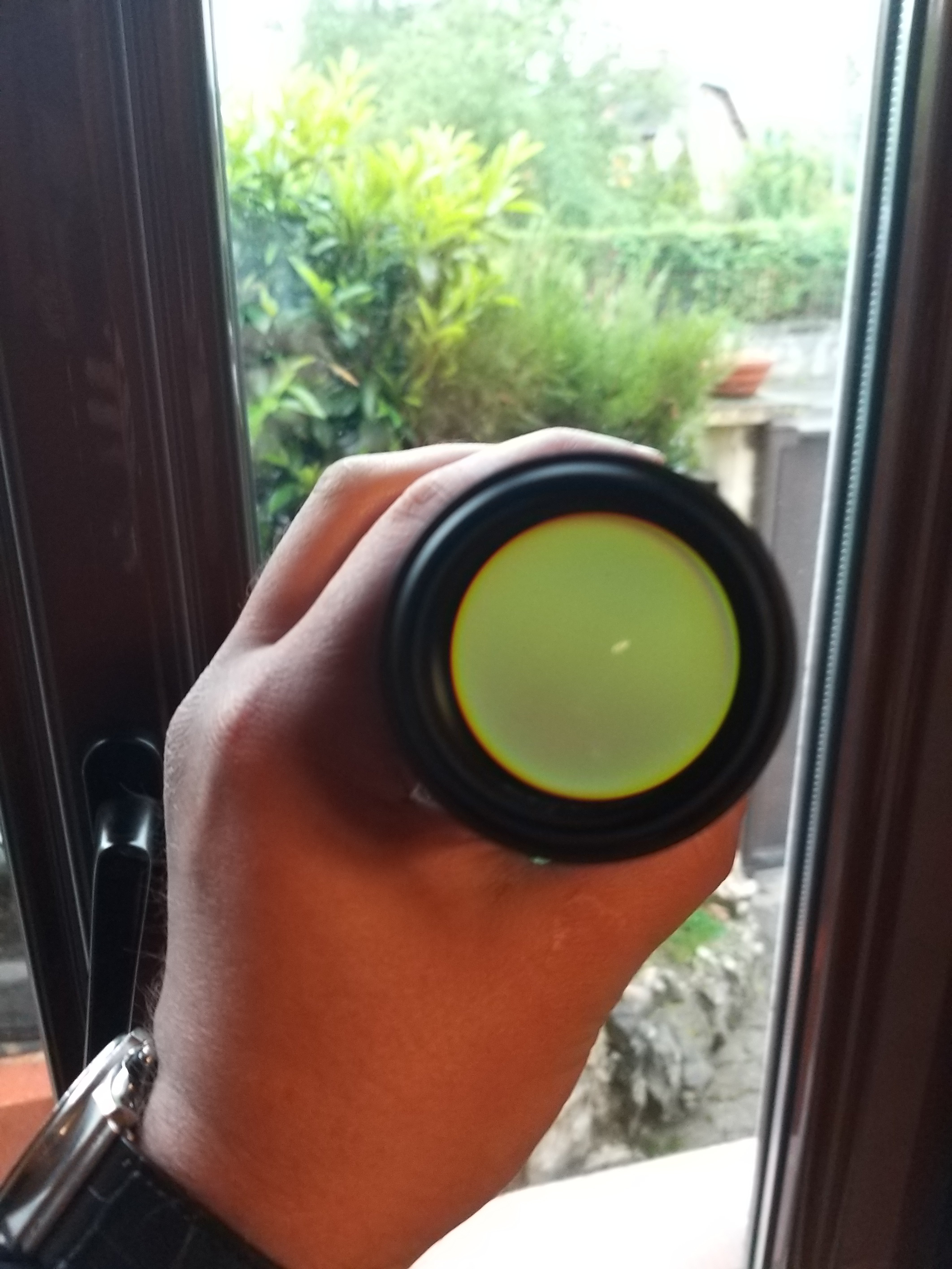

C'est bizarre, mais a regarder comme ça vos photis, on dirait qu'il manque une partie avec une lentille à l'endroit où tu met ton œil...
C'est ce que je me dit aussi mais le support ES m'affirme que non.. c'est se taper la tete sur les murs , je vais essayer de trouver un pro pour m'aider ...

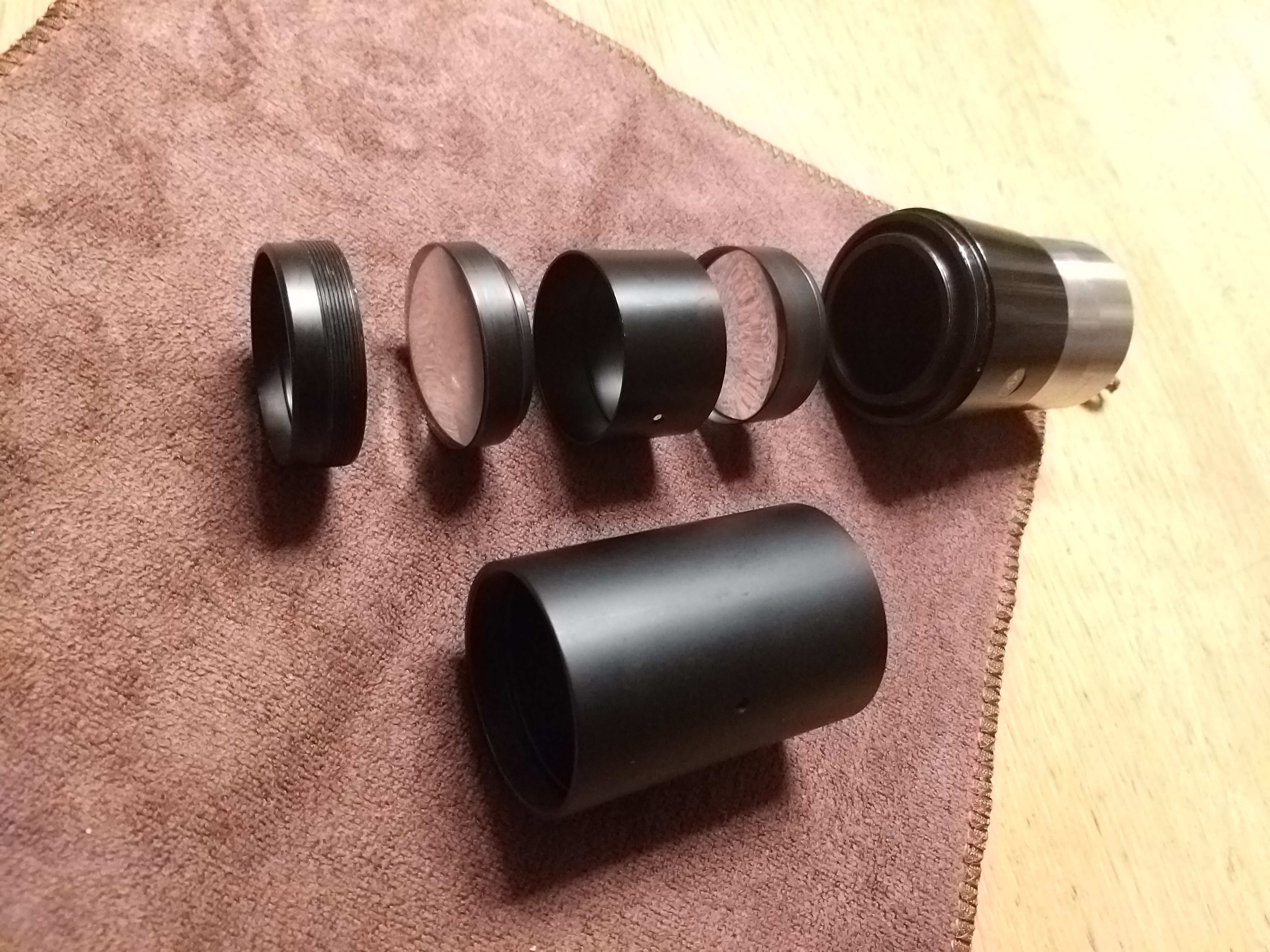

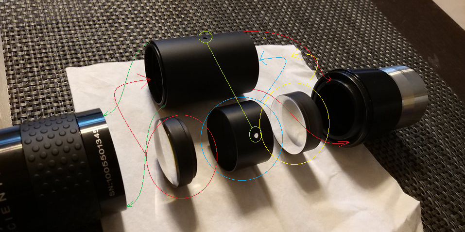

Hello,
Juste une idée comme ça :
La pièce avec un filetage devant la lentille gauche sur ta dernière photo, était dans le tube sur les photos précédentes.
Du coup, est-ce que la 1ère lentille ne viendrait pas en bute entre le tube, ( la piece filetée à l'intérieur) et la plaque de métal où on on positionne l'oeil ? La lentille serait bloquée entre le tube et la plaque. L'écartement entre les 2 lentilles se règle par la pièce fileté dans le grand tube.
La deuxième lentille serait maintenue dans le grand tube entre le petit cylindre et le bas de l'oculaire. Les troues concomitant des 2 cylindres maintenant le positionnement de la lentille, elle reste fixe.

Je me suis dit la meme chose mais alors cette lentille (coté oeil) ne serait maintenue que par le "cache" de l'oculaire???
A priori.
Regarde la photo transmise par Zorgdoltn, la lentille est bien en butée.
C'est le cas aussi sur mes Es 82°.
En gros l'idée c'est ça :
Attention en serrant à ne pas écraser la lentille côté oeil.
Il doit y avoir un ajustement avec la pièce fileté pour qu'elle soit serrée sans forcer.

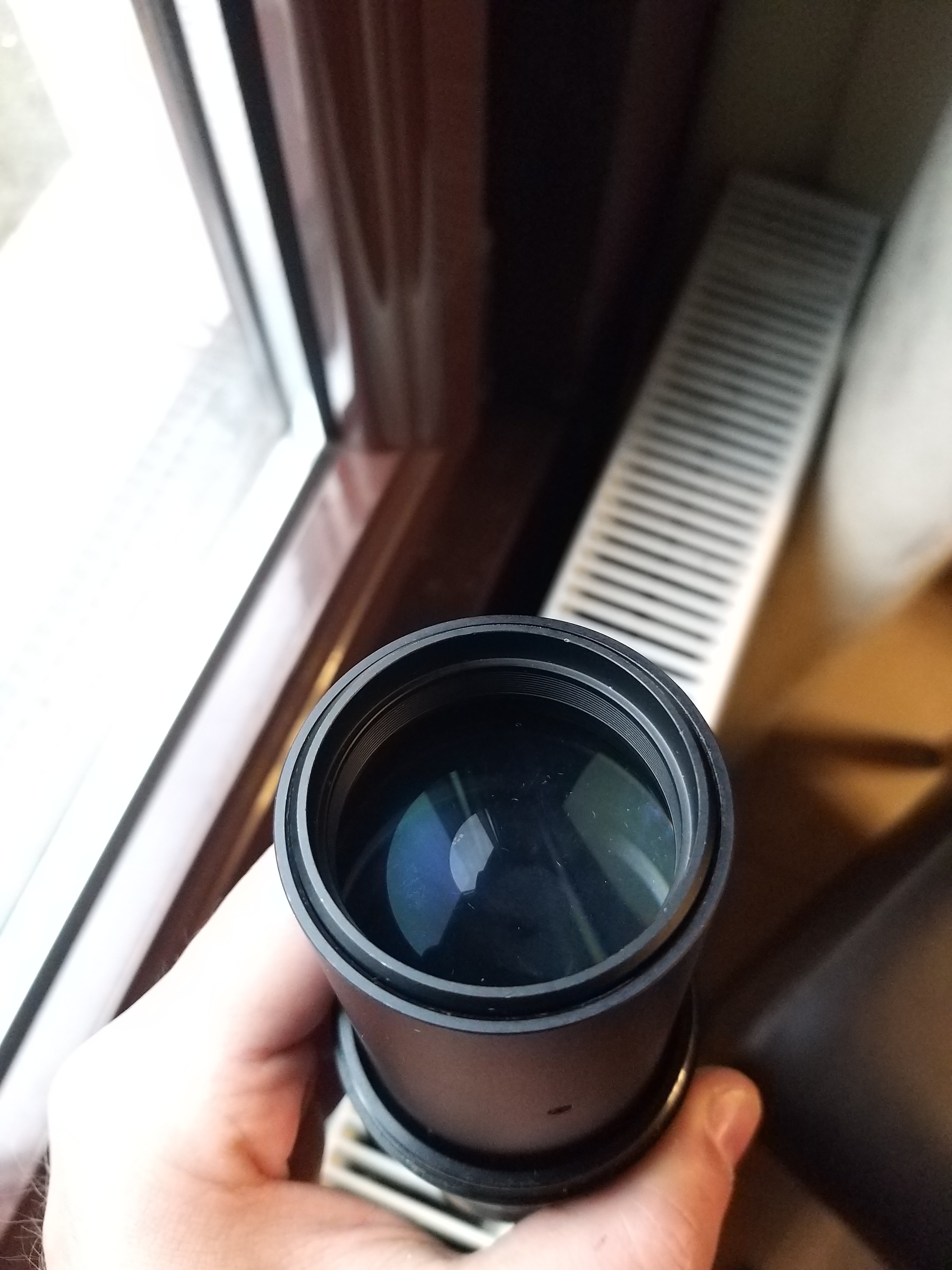

Merci pour le plan c'est sympa !
Avec ce montage il y a du jeu dans le tube...

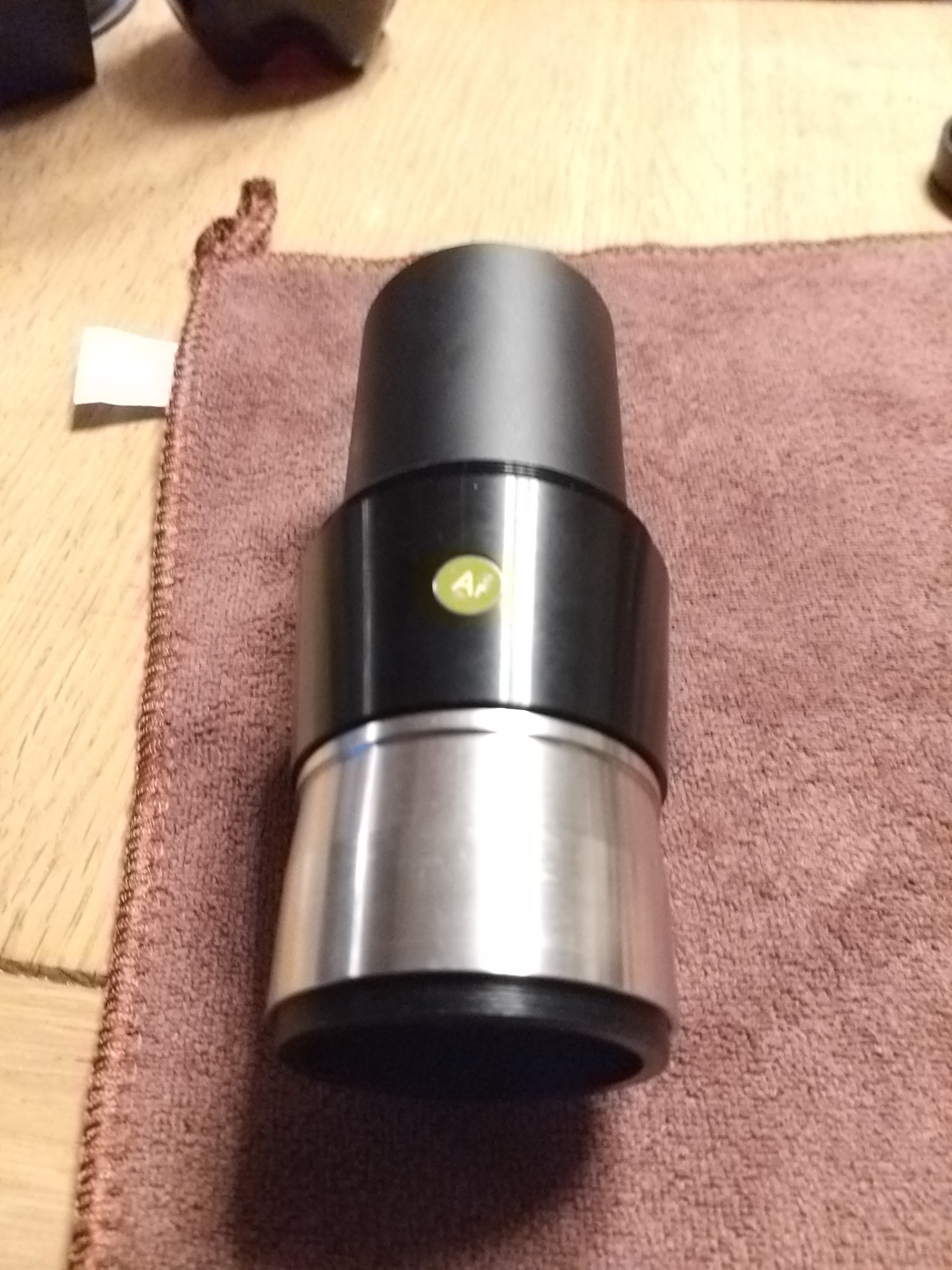

Mais je viens de me rendre compte qu'en serrant le tube a fond on peut continuer encore plus loin (ca devient mou puis dur a nouveau ) ce qui pousse une piece au niveau du coulant , la faisant ressortir... bon c est surement plus clair sur les photo^^
Je vais devenir fou !
Je vien de voir sur un ES 82° , il y a toujours cette lentille au sommet donc je pense qu'elle est manquante malgrés la reponse du support...
Donc si je comprend bien , méme le "cache" (la piéce ou est inscrit la marque et le diamétre) ne doit jamais etre enlevé , cela tiens la lentille coté oeil et la devisser ferait sortir l' argon?
Je pensais que seul le tube a l'interieur (vissé sur le coulant) etait la partie etanche a ne jamais toucher...
Si quelqu'un peut me confirmer cela?
Il y a 22 heures, LISZT a dit :
Je me demande si il ne doit pas y avoir une vis la ou il a les trous , pour maintenir le petit tube dans le grand?
Pas certain... Pour moi les trous sont à aligner, une sorte de repère.
Et si tu mets la lentille "jaune" devant le tube "bleu" dans le grand tube, c'est mieux ? Les trous peuvent ils s'aligner dans cette configuration ?
J'ai regardé de plus prêt le petit tube, sa forme me laisse penser que la lentille s'encastre dedans.
Une photo du dessous, bizarre cette piece qui ressort du coulant 🤔
