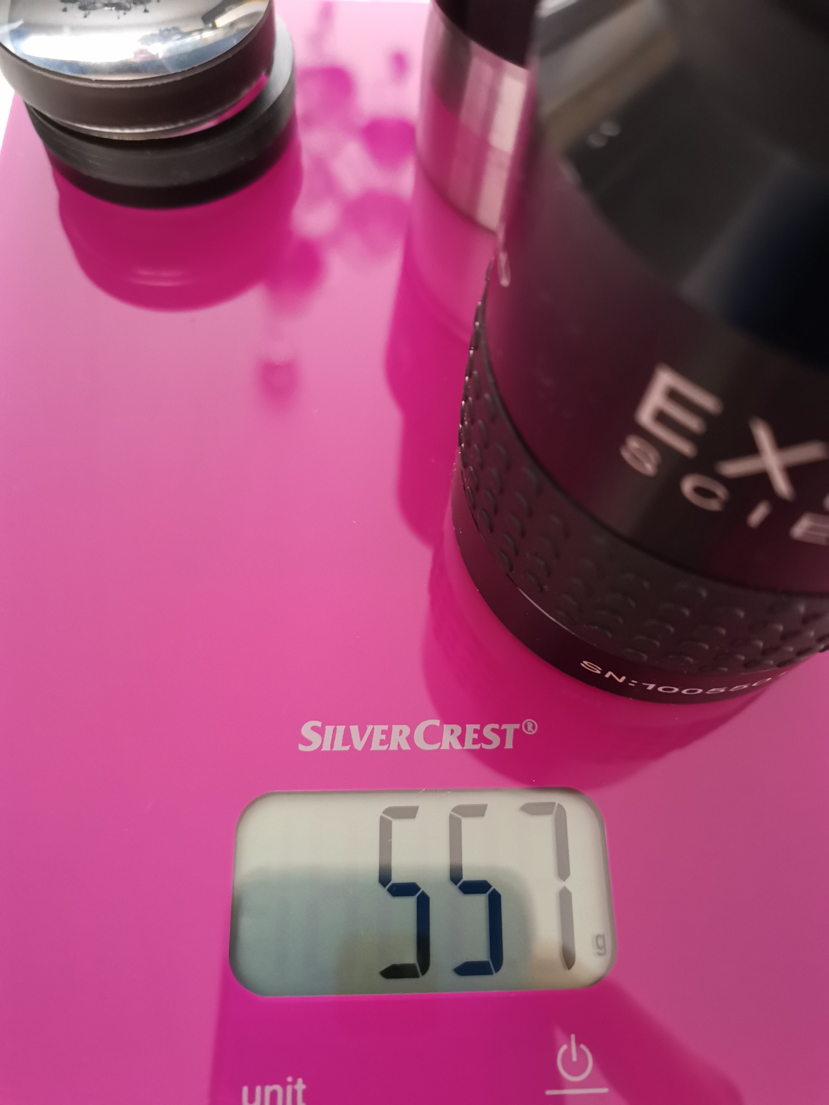

J'ai proposé mon aide, en stipulant bien qu'il est possible que je n'arrive pas à le remettre sur pied. Au pire il perd les frais de port aller/retour. Et j'ai donc reçu l'oculaire.

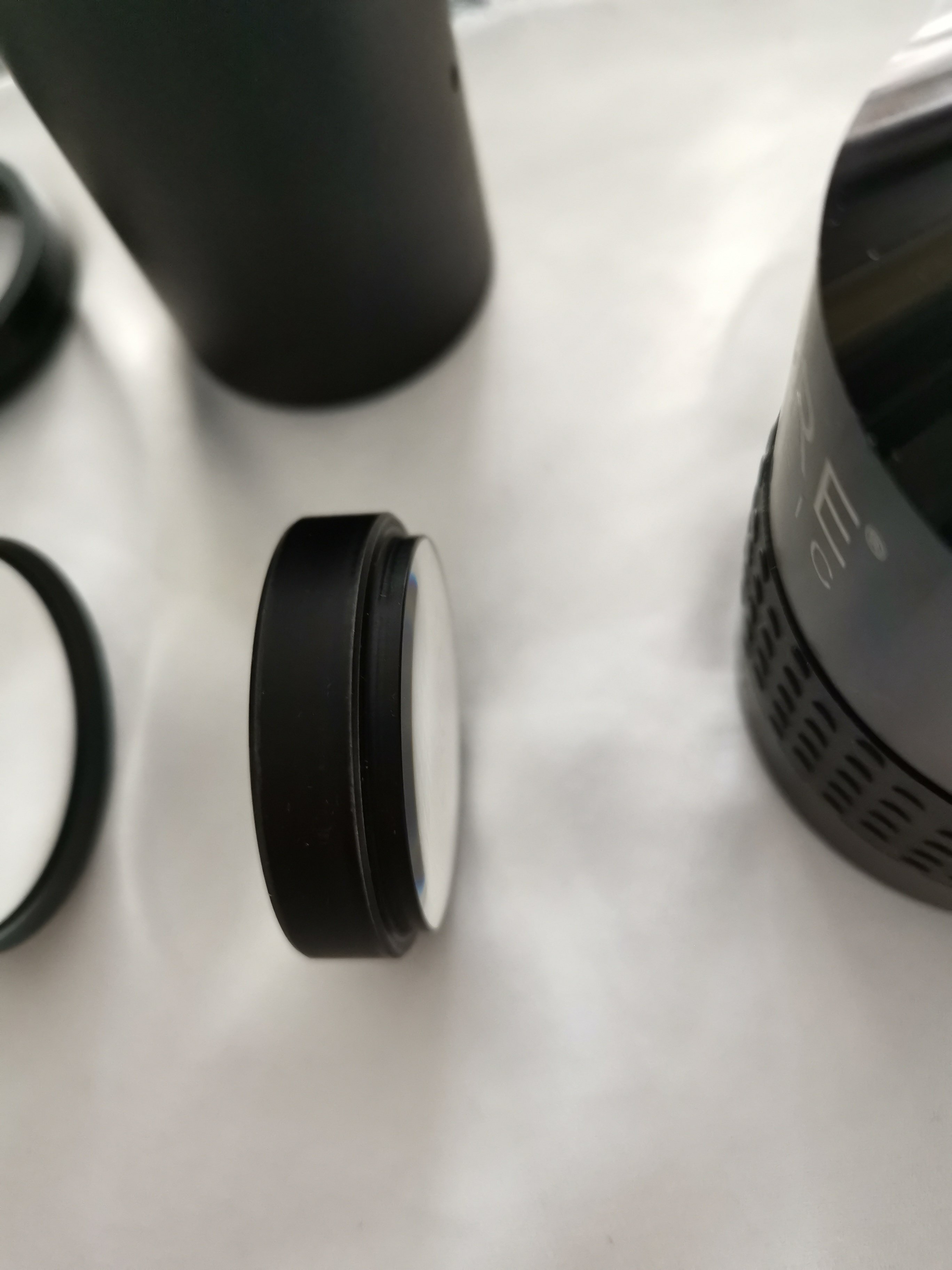

C'est bien pire que je ne croyais. Déjà il a COMPLÈTEMENT été démonté, lentilles, mais aussi les bagues de maintient, et tout à été remonté n'importe comment. Heureusement que tu t'es fais rembourser !
Je m'attarde d'abord sur le premier soucis, et pas des moindres, l'espace eeeeeeenorme entre la lentille de sortie et le support de la bonnette.
Cette lentille était mal placée, je la replace, le côté droit est dessiné pour venir d'apposer sur le support de la lentille de sortie:

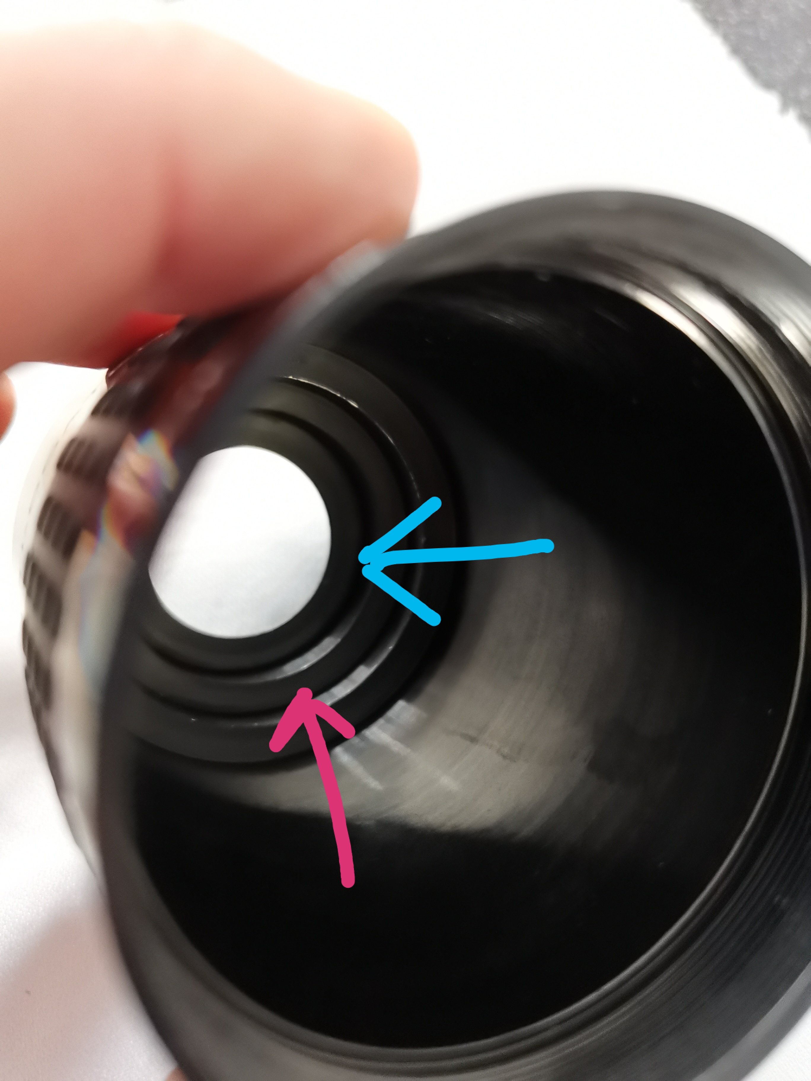

Sauf que quand on regarde le support:
La lentille épouse parfaitement le contour de la flèche rose, mais laisse un espace d'un peu plus de 5mm, soit une probable lentille convergente. Je pense donc qu'il manque une lentille.
Je me trompe ? Aucune autre lentille n'a la forme nécessaire pour y prendre place, déjà aucune des lentilles en ma possession est convergente sauf celle du bas très légèrement, pas assez pour réunir les rayons au niveau de l'oeil... Finir avec une lentille de sortie divergente, bon 🤔😅
Edit: il manque un petit spacer aussi pour bien placer le deuxième groupe de lentilles..
