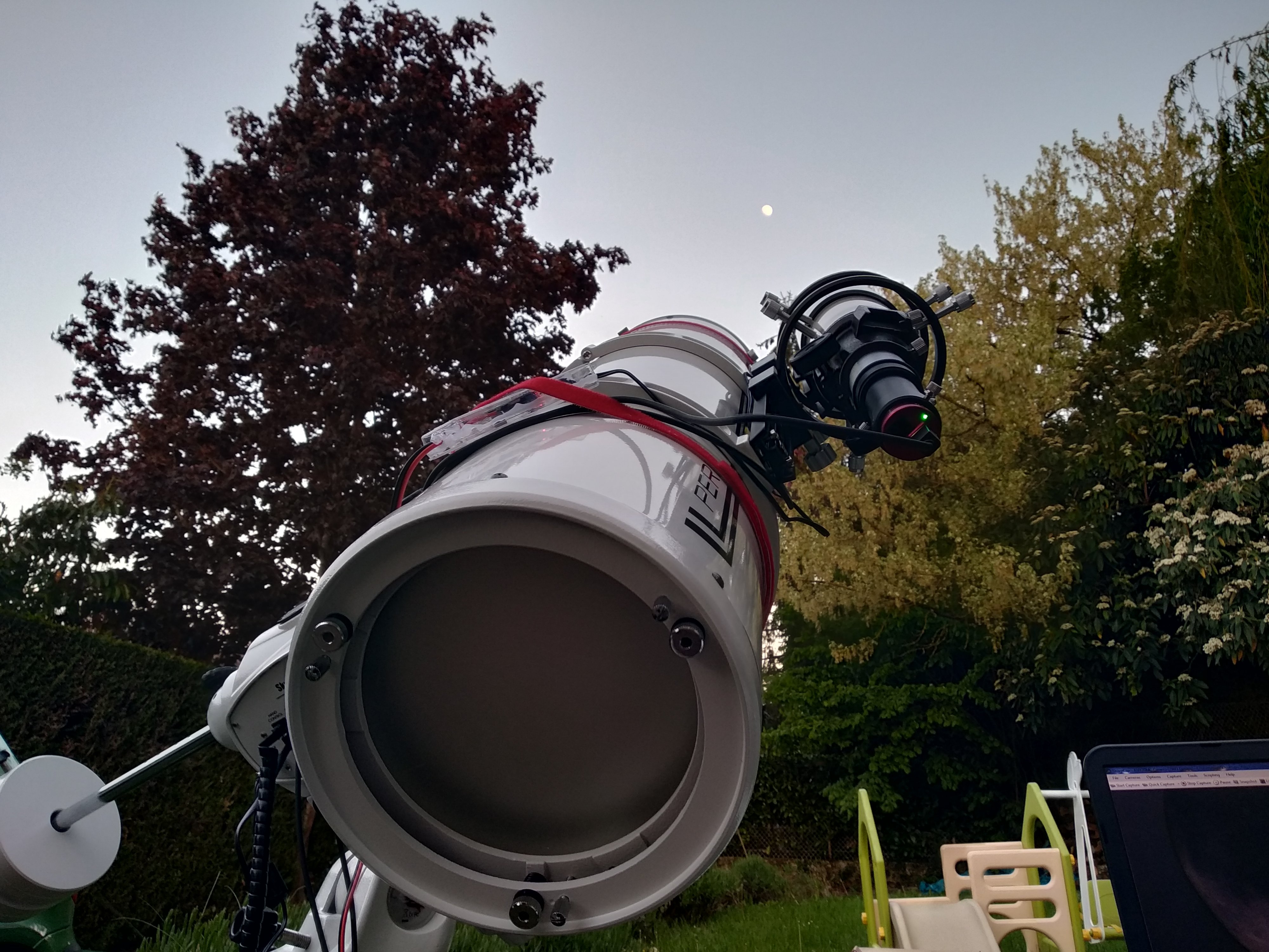

Belle image, bravo :) je vois que sur l'arrière du télescope tu as une belle entrée de lumière parasite, perso j'ai obstrué l'arrière du tube.
Modifié par latrade24
Merci pour vos gentils encouragements ! 😁
Oui @latrade24,et elle m'a déjà posée souci... Comment fais-tu pour obstruer l'arrière de ton tube ?

Pour ton tube un sac poubelle fixé à l'arrière ça pourrait pas marcher?
il y a 2 minutes, Vlaams59 a dit :
pas déconner ! A son prochain nettoyage de primaire, Justino découpera une feuille de Canson noir pour obstruer cette partie qui peut effectivement choppé par l'arrière de la lumière parasite (un sac poub et comment le miroir se refroidit ? )
il y a 3 minutes, PEV77 a dit :
C'est ce que j'ai fait, mais j'ai utilisé une couverture de plastique souple de document d'écolier. J'en ai profité pour mettre de la feutrine dans le tube.
Pour la saturation de l'image, je la trouve très bien.
Ouais ! avec une découpe précise pas de pb (il faut quand même que çà respire) ; avec un miroir douci je préfère le papier au plastique mais çà doit le faire.
