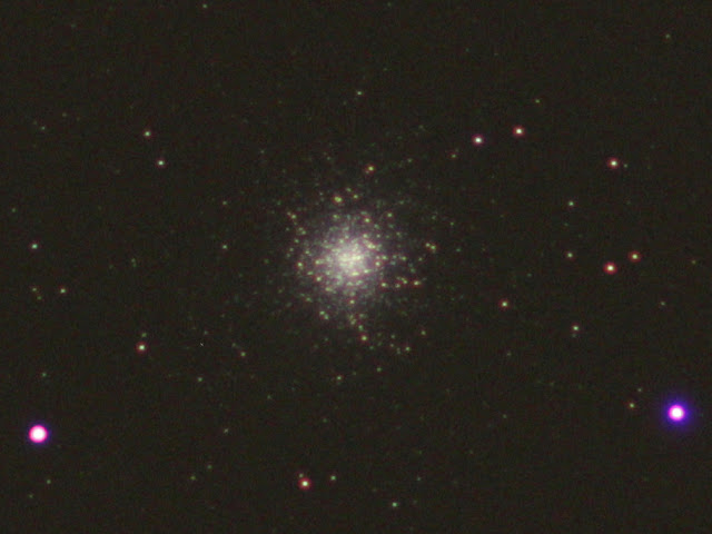

J'ai déjà échangé  avec une personne qui possède la bresser 152S petzval et voici les photo qu'il fait avec :
Joli photos que j'avais déjà vu, c'est dingue ce qu'on fait en LRGB. je sais plus de quelle sardine on parle et ça n'a pas d'importance.

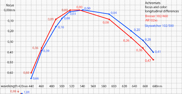

Un comparatif fait par Tomi Navratil de Lacerta, le focus est "à priori" mieux calé grand champ sur la Bresser (plus près de 507, sans abandonner la raie jaune-sodium à 589), plus moderne.
De toute façon à f/4.5 ou 5, la plage de netteté (diffraction limited) est réduite. Ld=4.13λF2 => on a le droit à 2 fois pour le .15rms (strehl .42)
SkyW ~0.056mm, ça fait du utilisable jusqu'à 0.112mm (pour les raies F et C). La plage chromatique à 1mm de pupille est de 494 ?? à 610nm. Par contre à 4mm de pupille de sortie, on est sur une jolie plage de 460 à ~680nm
Bresser à f4.6 : 0.46mm, 0.92mm utilisable. La plage à 1mm est de 486 à 589nm (F d, vrai calage grand champ, mais le rouge est abandonné jusqu'à 3.5mm de pupille de sortie, c'est pas top pour les amas globulaires, on sacrifie la sensation de rouge, très cosmétique, voir plus bas)
Le design Bresser est, je pense, trop poussé : le grand champ c'est 3-5mm de pupille, grattouiller sur le calage pour compenser un peu et faire brouillon, j'aime pas.
Certains disaient à partir de 2.5mm de pupille, sur le retour (lautre site web), ils ne sont pas exigeants, c'est plutôt 3.5mm soit un maximum de x30 de grossissement sur la 102xs
La SkyW est conforme à la spécification, je pense que la M13 du dessous sort bien à x34

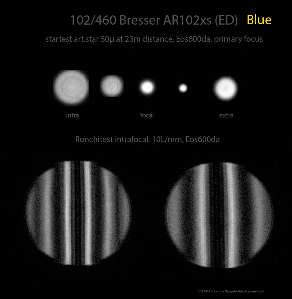

http://interferometrie.blogspot.com/2017/06/3-short-achromats-bresser-ar102xs.html

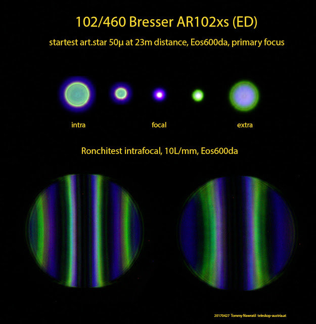

mais rassurez, les deux bavent ... pas trop, à droite le sphérochromatisme de la Bresser est mal calé et voilà, le célèbre amas est tout beurk en couleur jaune...
Tout à droite image faite avec un Mak 127 : c'est bien bleu + jaune (deux des trois fondamentaux grand champ)
IMG_8270.JPGIMG_8283x.jpg20190412-r_M13-DSO_022833_pipp_stacked-295-2-siril-2-PS-1430.jpg.613675d4d1fc3ce4efb257b7ffc5329a.jpg

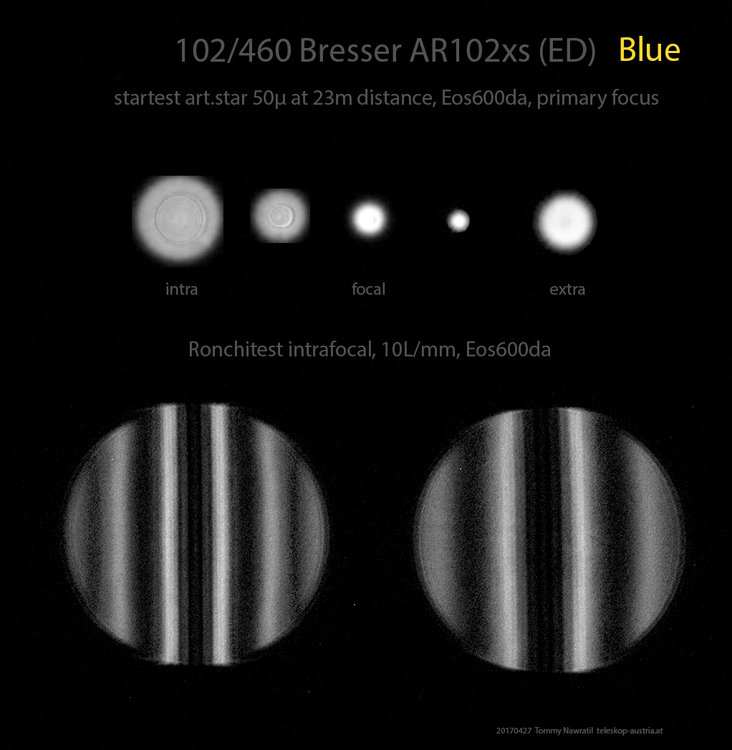

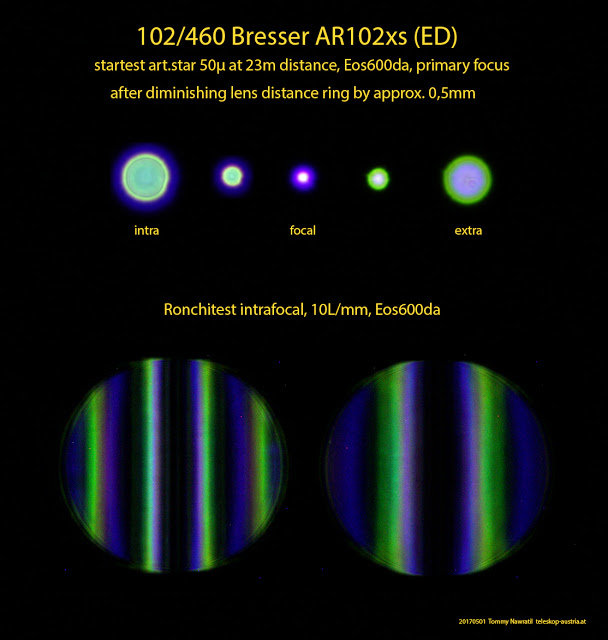

En fait, à la fin du test d'interféro, Tomi réduit l'entrefer pour décaler la Bresser 102xs vers le rouge et passer de le bord de 5mm à 4.68mm, la limite du touche touche.
Citation
I managed to cure the undercorrection of the Bresser AR102xs by taking the lenses out of the cell, and eroding the thickness of the metal distance ring between them from 5mm to 4,68mm. Not more, the lenses would touch otherwise. Just to see what happens. Here is the test:
Marrant comme elle ressemble à la SkyW avec ce réglage, bien plus calme les bords des cercles qui pétaient de luminosité avant. Le gars à l'usine a respecté une mauvaise consigne, il vaut mieux une aberration de sphéricité bien équilibrée entre rouge et bleu (calage entre 546 et 589) qu'un flou général pour limiter le violet.
A gauche réglage initial, trop vers le bleu, à droite, calage sur le vert. Dommage qu'il n'ai pas refait la photo de l'amas une fois corrigé.

Pour complément : le canal bleu sur le réglage usine initial, en plus surcorrigé...c'est pas un réglage à faire ça sauf si obligé et que c'est compensé ailleurs.
Essayer ça dans le bleu c'est pas une bonne idée, dans le rouge l'impact est moindre.
Les objectif "courts" doivent particulièrement faire attention à ça.
A noter que j'ai bien vu un manque sur la couleur rouge mais ce n'était pas le calage chromatique, c'est le sphérochromatisme qui part en flèche à f/D court : réglage important.
Une fois réglé le vert donne une vrai figure intra-focale et extra-focale dans le vert
