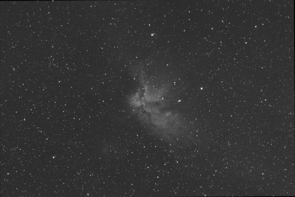

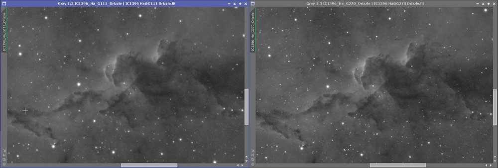

J'ai cette ASI183 depuis 2 mois à peine, je suis donc toujours en phase de découverte de la caméra.

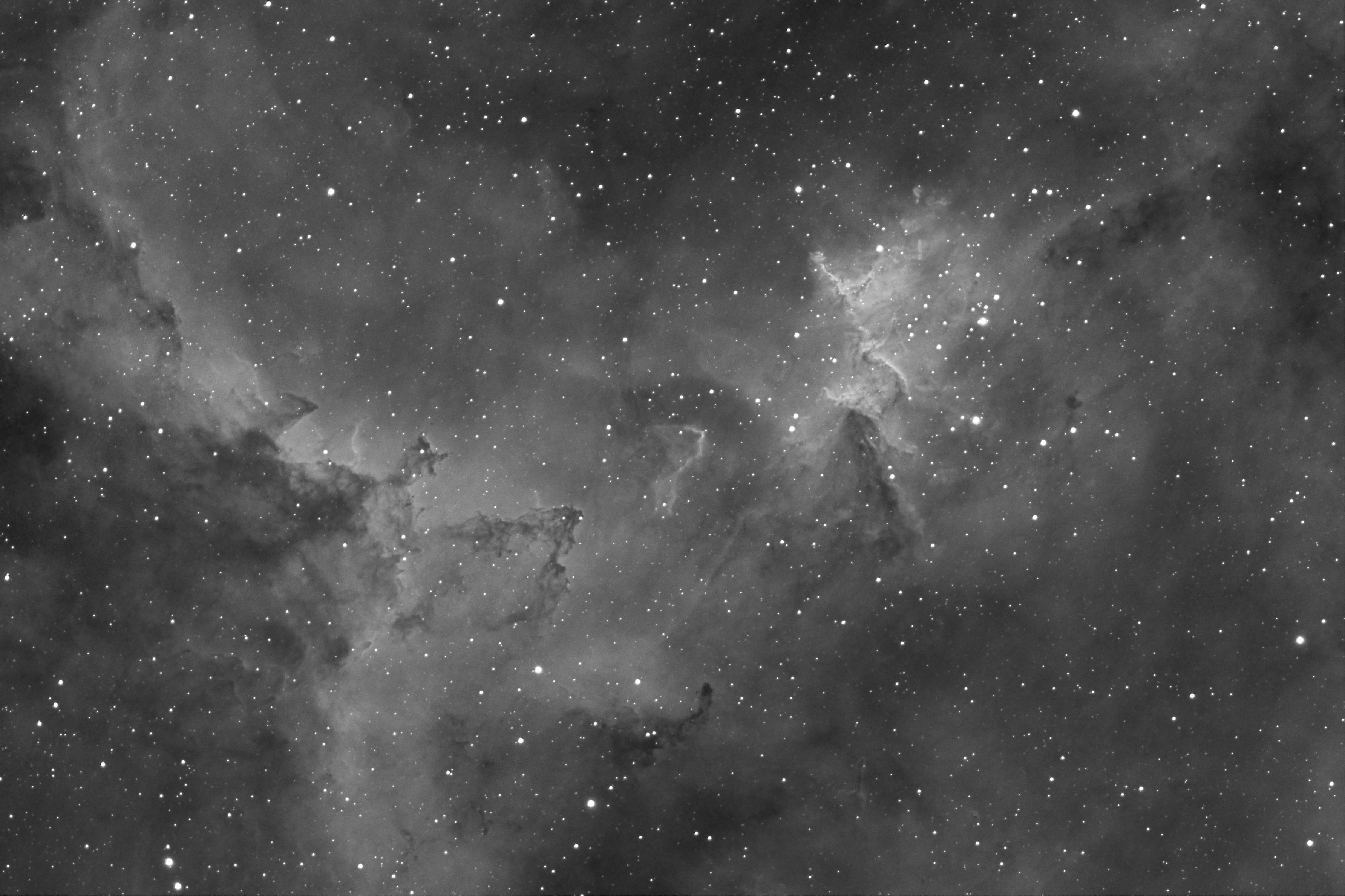

Deux images de la trompe faites avec un filtre Astrodon Ha 5 nm et une lunette de 80 à f/6.25. Elles ont été prétraitées/empilées avec Siril-IC, aucun traitement cosmétique, juste un STF et un zoom pour voir. A gauche, 33 x 600" à gain 111 (unity gain) et à droite, 30 x 600" à gain 270 (low read noise).
La MAP est faite pour les deux au masque de Bahtinov, le suivi était du même ordre. Le seeing n'était probablement pas le même à en croire la grosseur des étoiles mais l'image à gain 270 est plus contrastée et légèrement moins bruitée ce qui est normal puisque réglage low read noise :)
J'ai conservé ces valeurs en Ha pour faire Melotte 15 avec une lunette 102/700. Cette image est donc le résultat de 36 x 600" à gain 270 puis Siril-IC et Pix.
Même si la dynamique est réduite à cette valeur de gain, je trouve qu'il en reste suffisamment d'autant plus que la compression jpeg est en 8 bits. Si je fais une erreur de raisonnement sur cette histoire de dynamique, n'hésitez surtout pas à me le signaler !

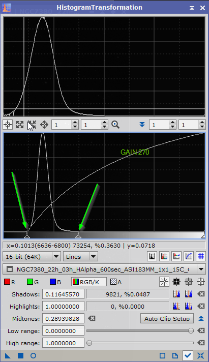

Pour l'instant, les poses de 600" avec le réglage Low Read Noise (gain 270) me donnent de bons résultats en Ha à 5 nm de bande passante avec un f/d de 6 à 7. Je me suis fié à la règle des 3,5 sigma sur le fond de ciel, je n'ai d'ailleurs pas atteint la valeur "critique" à 600". Avec une bande passante plus large et un f/d plus petit c'est à voir. La qualité du suivi est aussi à prendre en compte.
En LRVB, je testerai à unity gain (gain 111) voire à high dynamic range (gain 0) et des poses beaucoup plus courtes évidemment.
Et avant d'oublier, prétraitement par darks, flats et darks de flats, plus d'offset (ou bias), cf. Jon Rista :)

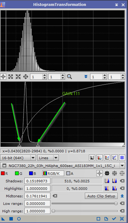

Hello 😍,
Egalement possesseur d'une ASI183MM depuis presque 1 an (où entre temps j'ai peaufiné la monture, l'autofocus, ma maîtrise de SGP etc.), je suis également en phase de test/récolte à chaque nuit dégagée car enfin prêt.
J'avais déjà à l'époque parcouru le post cloudynight avec les commentaires de John Rista.
@Krotdebouk : très intéressant merci! Pourrait-on voir une brute car je pense que l'ampglow doit sacrément envoyer à ce temps de pose/gain. Pas de soucis pour la registration avec les darks? Car finalement la limite sur cette caméra semble être le seuil au delà duquel l'ampglow devient compliqué à enlever en prétraitement. Et plus le temps de pose et/ou le gain augmente plus il devient gênant.

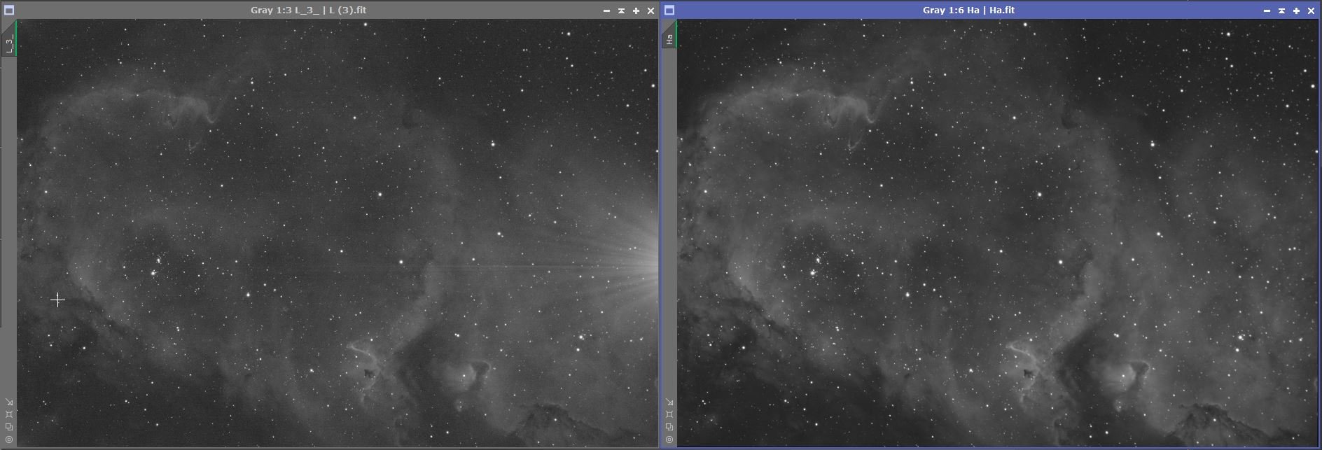

De mon côté je suis en phase de test sur cette question : jon rista conseillait avec les CMOS des poses plus courtes mais d'en empiler au moins 60 minimum par couche. Sous entendu, changement de paradigme vs les CDD où les poses les plus longues sont les meilleures, quitte à n'en empiler qu'une vingtaine.

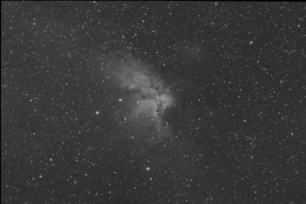

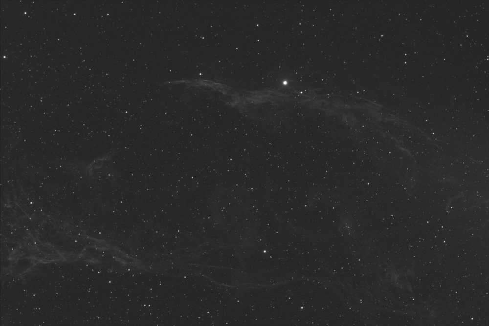

Du coup j'ai voulu comparer 2 versions, 1 image avec des poses plus courtes mais plus d'images empilées, et l'opposé mais avec durée totale identique.

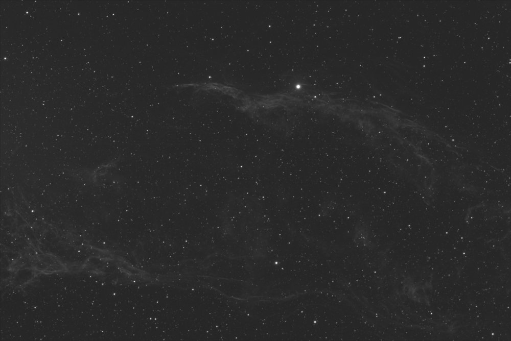

IMAGE 1  : ASI183MM gain 111, -15°C, 80mm/F5, 25x300S Halpha durée totale 127min, prétraitement identique sous DSS et seuils resserés exactement de la même manière que l'image 2.
IMAGE 2 : ASI183MM, Gain 111,  -15°C, 80mm/F5, 17x450s Halpha, durée totale 127min, prétraitement identique sous DSS et seuils resserés exactement de la même manière que l'image 1.

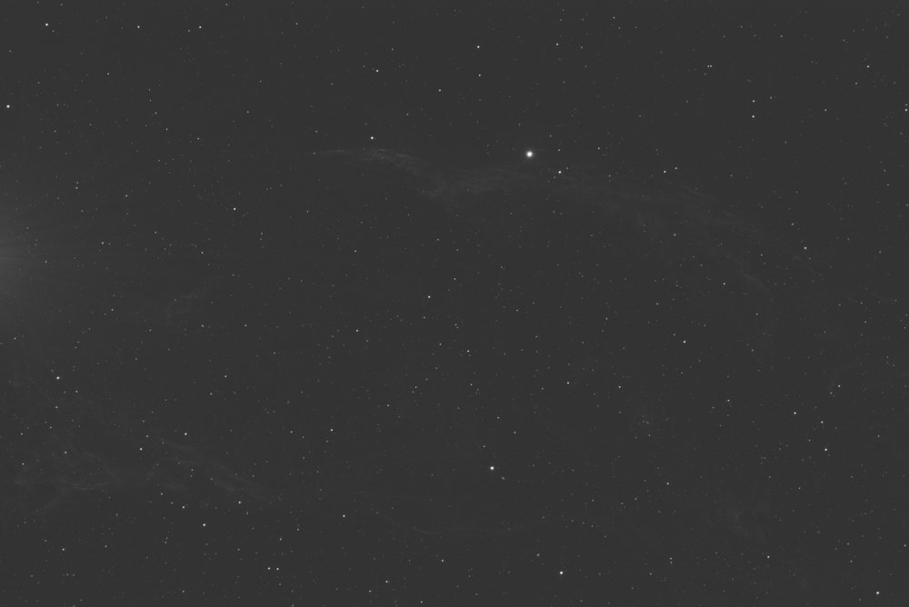

1 brute de l'image 1 de 300s:
ngc6960_HAlpha_300sec_ASI183MM_1x1_-15C_
1 brute de l'image 2 de 450s : on voir que de passer de 300S de pose à 450s fait augmenter l'ampglow.
ngc6960_HAlpha_450sec_ASI183MM_1x1_-15C_
je m'attendais à avoir une image un peu moins bruité sur l'image 1 (car plus de stacking) mais en fait le bruit me parait vraiment identique. Par contre la détection est meilleure sur l'image 2.

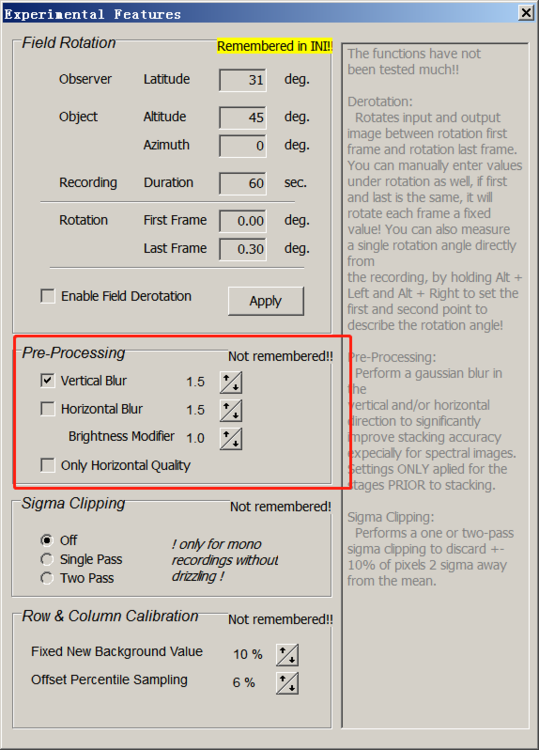

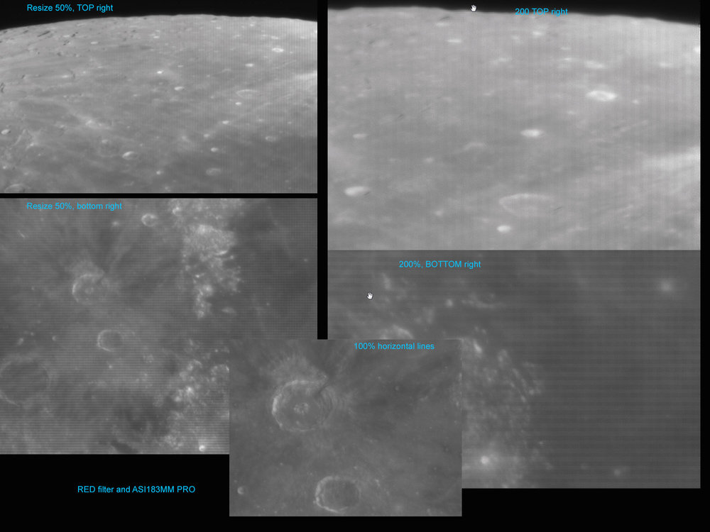

Concernant le planétaire il faut savoir qu'on peut se retrouver avec ce type d'artefacts en lunaire sur la raie proche du rouge  :
La solution sous autostakkert est d'utiliser ceci: Vertical et horizontal blur à 1,5.
Du coup après l'image est propre:
Moon_R_18_55_21_2019_02_14_blur_vertical

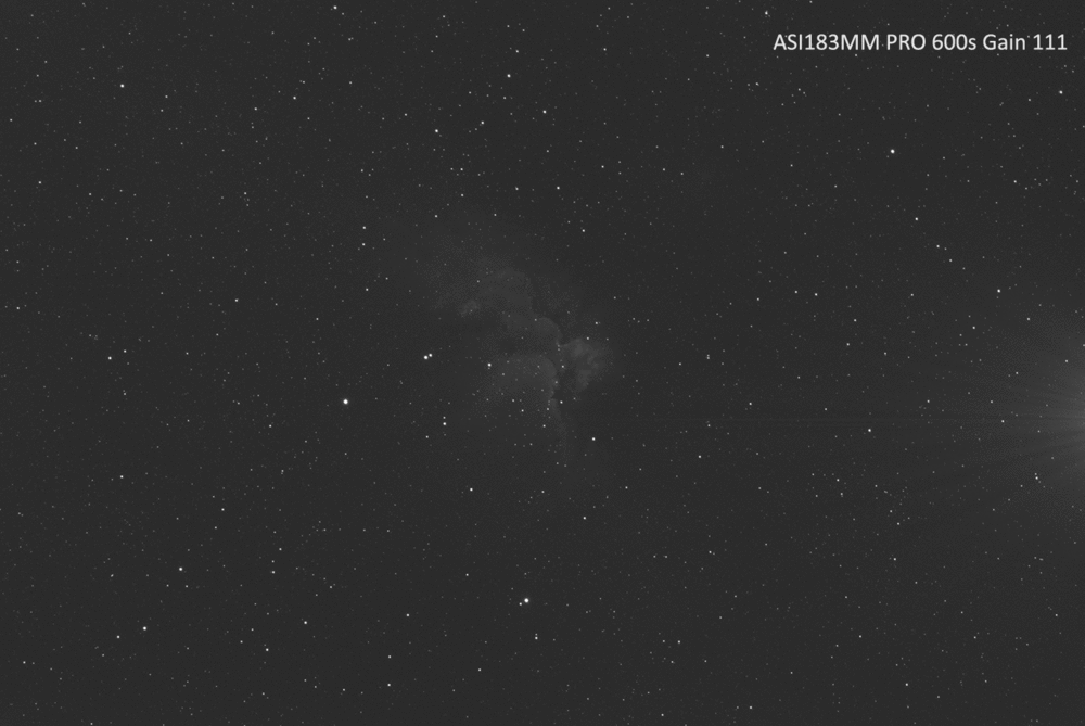

Aucun souci de registration et à ma grande surprise, l'ampglow part bien à gain 270 et pose de 600".
Une brute ici (38 Mo) : https://1drv.ms/u/s!AjSzEIiY0WX80GgSLs23z3ifo3nJ?e=ClGiBa
Et le résultat de l'empilement de 30 lights avec Siril-IC prétraitement par 31 darks, 21 flats et 31 darks de flat ici (38 Mo) : https://1drv.ms/u/s!AjSzEIiY0WX80GnNikpGUeTG5W8n?e=bXWOPK

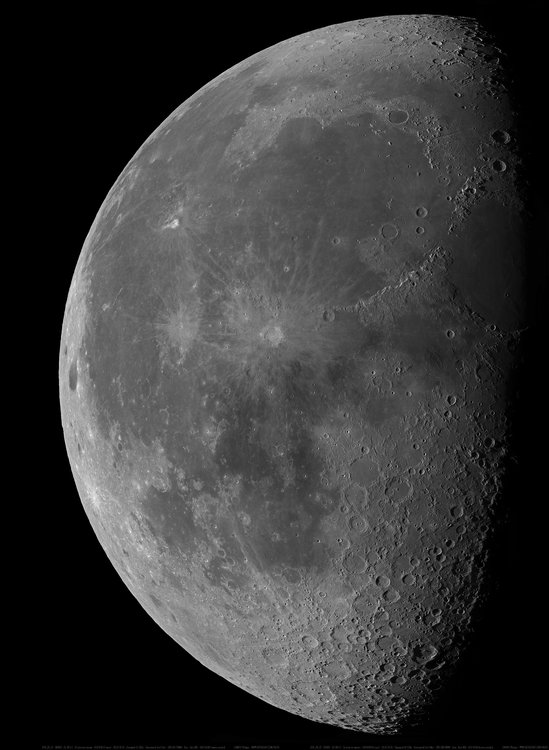

J'avais choisi cette caméra car les pixels étaient identiques à ceux de l'ASI178MM que j'utilisais en lunaire avec du coup plus de champ. La diaginale du capteur étant autour de 16mm, c'est pile le champ corrigé par mon VMC260 ;-)!
C'est la première fois qu'une caméra me sert à la fois en lunaire HR ET ciel profond! Le tout pour un peu plus de 1000€, imbattable!!
Avec cette taile de pixel, un télescope entre F/D de 10 à 12 est pile le bon grandissement.
L'image est juste sorti de registax avec wavelet sans aucune retouche, c'était juste pour l'exemple, c'était 500 images compositées sur un film de 4500 avec filtre rouge au foyer du VMC 260L (qui a 3m de focale).

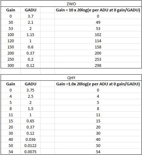

Je me suis offert une 183 mais de QHY.
Connaissez vous, si il y a un lien , entre ASi et QHY pour le gain? genre un facteur...
plage pour le gain 0...54
Je fait mes premiers test à unity gain 11 avec un offset de 8.
En ecrivant le post, j'ai enfin trouvé... (à verifier).

Il y a 6 heures, supaii a dit :

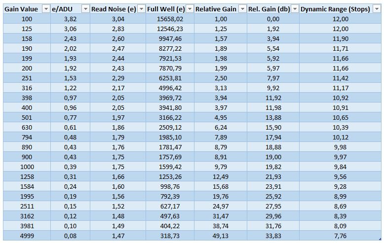

moi, c'est l'Altair 183M Pro TEC que je me suis offert.
Pour compléter ces 2 tableaux, voici les valeurs de l'Altair.
Comme ça on pourra avoir les équivalences de gain entre les 3 caméras
Ces valeurs ont été relevées avec Sharpcap et son outil "Sensor analysis"

J'ai fait pas mal de tests hier soir et voici une animation avec des temps de pose et gain différents.
183MM PRO, -15°C, ESPRIT 80ED F5, Halpha Baader 7nm et tout fait dans la même heure la même soirée. Images avec réglage identique sous Pixinsight avant conversion JPEG.
Ordre du signal le plus faible au plus fort.
Vous verrez que 300s à gain 270 est le clone de 600S à gain 200...!! Mais sur les full on voit que cele à 300s est plus bruitée. Mais comme on va en empiler le double, ça peut être une belle opportunité!
Les poses courtes donnent souvent plus de piqué, ça peut être intéressant!

Resalut,
Addition de 14x5min à gain 111 soit 70min.
IMAGES_EMPILEES_GAIN111_14x300s_PIX_HIST
Addition de 7x10min à Gain 200, soit 70 min au total. Même histogramme sous Pixinsight que l'image ci-dessus.
IMAGES_EMPILEES_GAIN200_7x600s_PIX_HISTO
Il y a clairement plus de peps sur celle avec Gain à 200 mais les étoiles sont aussi plus présentes.
Bon ciel!!
Modifié par HAlfie

Hello 😁,
mes comparaisons en utilisant pour chaque brute les mêmes valeurs d'histogramme étaient en fait biaisées.
J'ai refait une comparaison des brutes en resserant les seuils de la même manière mais pas avec les mêmes valeurs  pour m'adapter à chaque image à savoir : le curseur des tons noirs/Shadows au début de la courbe et le curseur des midtones/tons moyens à la fin de la courbe. Je ne touche pas le curseur des tons clairs comme ceci  :
2019-09-01%2018_11_01-PixInsight%201.8.6 2019-09-01%2018_11_36-PixInsight.png
Comme vous pouvez le voir, plus le gain est élevé, plus la largeur de la courbe de gauss est grande.
En faisant cela, on se rend compte qu'augmenter le gain est en fait, pour les 2/3 une façon d'avoir déjà des seuils plus resserrés dès le départ mais n'apporte pas nécessairement plus de signal à moins de pousser le gain à plus de 200!
L'ampglow est en fait assez similaire pour un temps de pose donné une fois les seuils resserrés comme les images ci-dessus quel que soit le gain.
Dit autrement en termes de rapport de signal du moins bon au meilleur signal :  300S G111 < 300S G270 = 450s G172 = 600S G111 (bruit 600s < 300s cependant) < 600S G200 < 600S G270
Les brutes avec cette méthode ici :
http://astrosurf.com/halfie/ASI183MMPRO/GAINV2/
En gros je vais me tenir à 600s de pose avec gain200 en narrowband.

Deux tests pour moi :
Suite à cette image https://www.astrobin.com/394851/B/?nc=user j'ai testé les réglages unity gain + bin 2, le bin qui ne sert à rien sur un CMOS en CP. Mon post sur le sujet ici http://www.astrosurf.com/topic/129867-cederblad-214-en-sho-à-la-zwo-asi183mm-pro/?tab=comments#comment-1714272
Stack de 4h10' en 25 x 600", bin 2, -15°C, capture avec Equinox 80/500 et filtre Ha Astrodon 5nm.
A gauche une brute, à droite l'image stackée avec Sirilic, juste un STF pour voir, pas de traitement. L'ampglow a quasiment disparu sur l'image empilée par Sirilic, c'est ce que je voulais vérifier.
La focale n'était pas la bonne pour cet objet, il s'agissait juste de tester les paramètres avant la mousson. Mais comme le résultat me semble prometteur, je reprendrai totalement les captures SHO avec ces paramètres et avec le réducteur de focale après la mousson...
Puis une M33  : Equinox 80/500. Stack de 317 x 60" à -15°C, gain 0 (highest dynamic range), filtre L Optolong. Pour voir dans un premier temps, j'ai utilisé DSS et Sirilic, avec Pix pour 317 images il faut prévoir 3 jours... Ce coup-ci il y a un truc que je ne comprend pas. Le retrait du gradient (Pix, ABE) se fait mal avec l'image issue de Sirilic, des bandes restent visibles alors que ce n'est pas le cas avec celle issue de DSS. Je considère que c'est un problème de soft en amont, à fouiller... Avec ces paramètres de 60" à gain 0, le fdc d'une brute a une valeur de 3,5 sigma d'un bias. A voir ce que ça donne avec les RVB.
Ces deux réglages m'ont l'air pas mal, à confirmer sur une image finalisée SHO et LRVB.
Modifié par krotdebouk
DSS sort en 32 bits et Siril en 16, d'où les bandes avec Siril.
En Ha l'étendue de la dynamique reste très faible sur le fdc. Il faut donc étirer la dynamique avant de retirer le gradient pour ne pas avoir de bandes.
