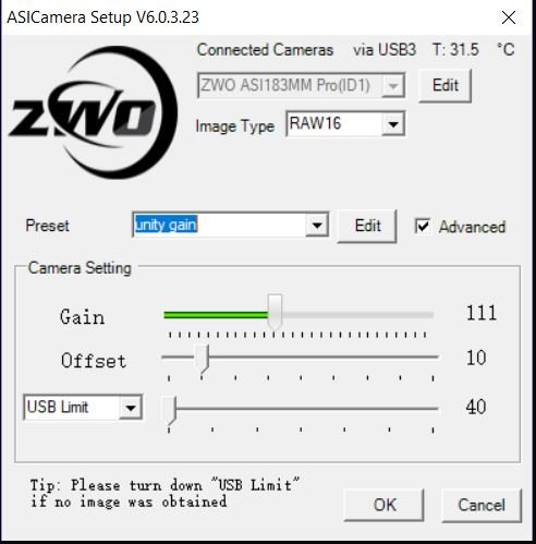

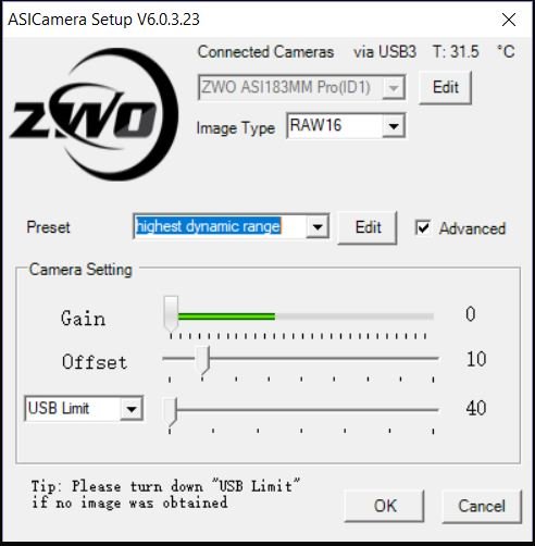

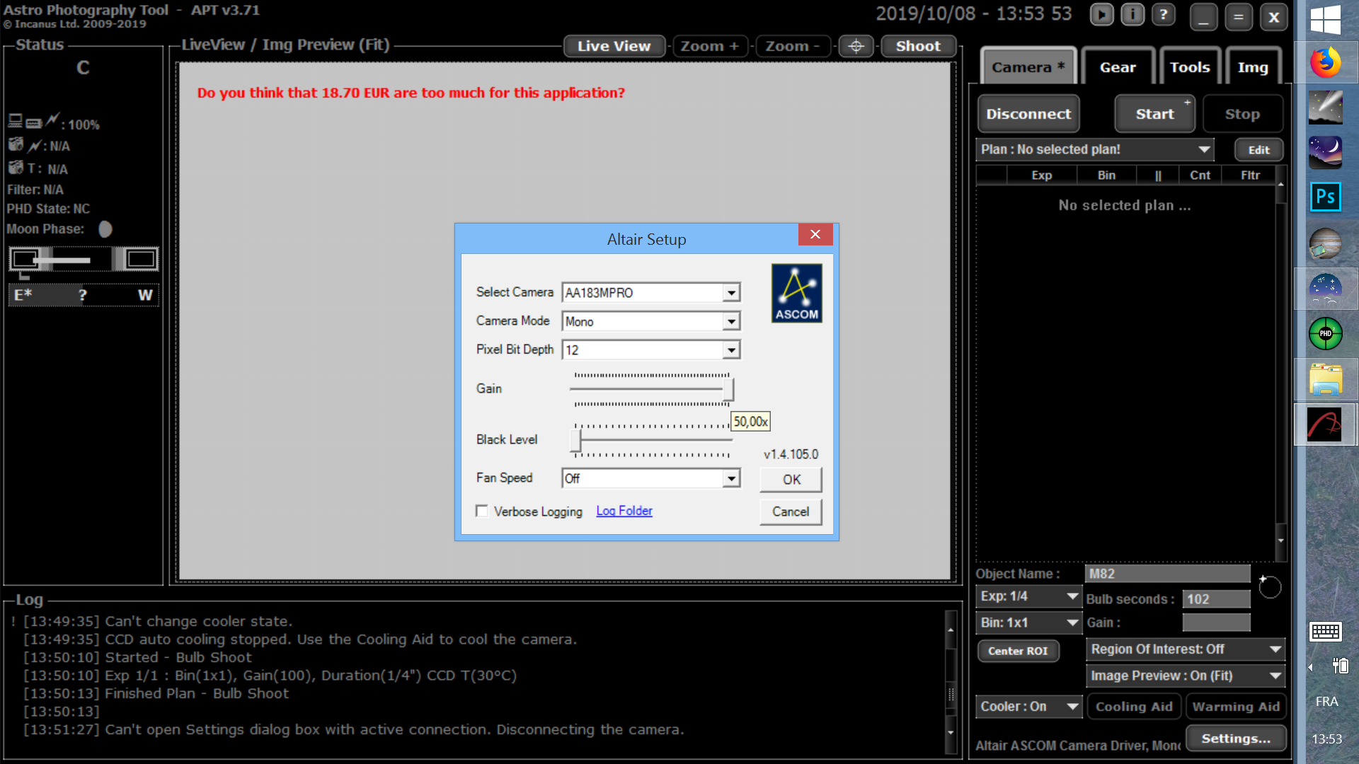

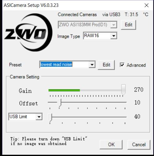

Juste pour éclaircir un point. Quand vous parlez les uns et les autres du gain pour la 183, c'est selon quel logiciel ? Pour part j'utilise SharpCap et l'echelle va de 0 (ou 100, je ne sais plus) à 5000. Et le unity gain se situe aux alentours de 400.
il y a 12 minutes, Tromat a dit :
je suis interessé aussi par la reponse!!
Je viens de regarder de plus près, avec APT et donc via ASCOM c'est de 0 à 270 alors qu'avec Shapcap et Firecapture c'est de 0 à 450.
Ça aurait été dommage que ce soit cohérent...
183.JPG.2ccc064d153c0495a0942ef200253b2c.JPGsharp.JPG.40cc3f246800a64abc8c13c659603d8f.JPG
Modifié par krotdebouk
il y a 41 minutes, krotdebouk a dit :
Attention, j'ai l'impression que c'est 50x. Tu as fait une capture d'1/4" à gain 100
je ne comprends pas tout dans ces notions
low read noise:je suppose que c est la valeur de gain ou le bruit de lecture est le plus faible
et unity gain,ca correspond a quoi??
pour avoir une équivalence des gains selon la marque de la caméra (QHY, ZWO ou Altair) il faut comparer la valeur e-/ADU. Voir mon post
Par exemple, le unity gain (e-/ADU = 1) correspond à un gain de 120 avc ZWO, 11 avec QHY et env. 400 avec Altair
Attention avec Altair, suivant le logiciel, il faut multiplier par 100 ou pas. Ex un gain de 1000 sous Sharcap équivaut à un gain de 10 avec le driver Ascom.

Attention aussi à la courbe de réponse du gain qui est différente pour chaque modèle. On ne peut se contenter d'une simple règle de 3 pour passer d'un modèle à l'autre
d'où l'utilité de calculer l'équivalence avec la valeur e-/ADU
