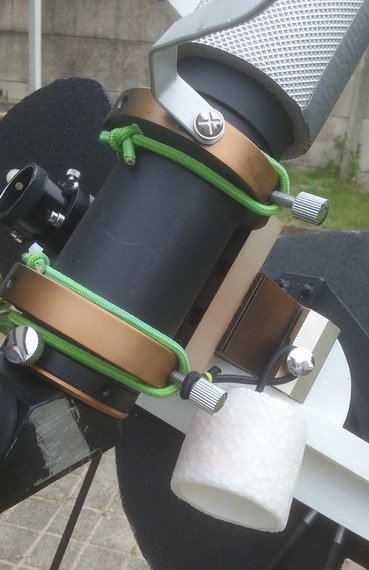

Par contre je suis d'accord pour dire que les systèmes de réglage avec 3 ou 6 vis sont très peu commodes quoiqu'ils se dérèglent moins aussi.
On peut aussi les utiliser en deux molettes, moyennant l'usage de quelques décimètres de sandow 4 ou 6 mm :
