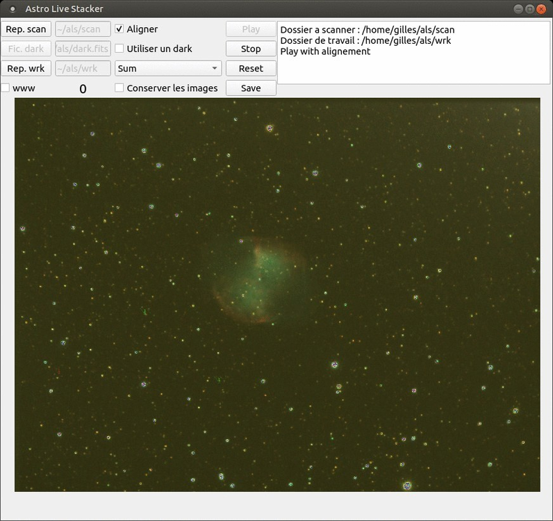

C’est un message populaire. gehelem Posté 17 mai 2019 C’est un message populaire. Posté 17 mai 2019 Salut à tous ça faisait un moment que ça cogitait bien fort, et plusieurs solutions ont été testées. En particulier avec Siril, qui a été mis de coté au profit d'un truc complètement en python. Donc je vous présente "ALS" Astro Live Stacker (ça me faisait marrer comme nom, genre qui se prend au sérieux) C'est quoi ? C'est une application qui permet de surveiller un dossier dans lequel on enregistre des images. A l'arrivée d'une nouvelle image, celle ci est additionnée (stackée) avec le résultat précédent. Deux méthodes sont possibles : - la somme toute bête - la moyenne Pour qui ? Là maintenant, c'est pour les curieux. ça marchouille mais c'est encore plein de truc à faire Nous n'avons pas essayé sur windows, aventuriers de Microsoft, à vos claviers. Linuxiens, ça devrait être plus facile pour vous. Adeptes du VA : surveillez, les gars, ça va vous plaire mais va falloir taper des trucs bizarres. Comment ? Tout est sur mon github https://github.com/gehelem/als Il faut installer quelques modules python : - pyqt5 (GUI) - watchdog (new file checking) - numpy - astropy (to save and read fit file) - tqdm (for %) - astroalign (frame alignement) - cv2 ( TIFF saving and debayering) Puis quelques linuxeries : sudo apt update sudo apt install python3-opencv python3-pip git pip3 install astropy numpy tqdm watchdog pyqt5 astroalign cd ~ git clone https://github.com/gehelem/als.git cd ./als mkdir scan mkdir wrk Pour lancer le machin ça se passe dans un terminal aussi : python3 ~/als/als.py Sur ALS vous spécifiez quel est le "dossier à scanner" puis appuyez sur play Ensuite lancez vos prises de vue pour qu'elles s'enregistrent en fits dans le "dossier à scanner" Le stack se fait au fil de l'eau, et ALS vous affiche l'image. Le résultat est stocké dans le dossier "wrk", en TIFF et en FITS Attention le contenu est supprimé à chaque appui sur "play" A venir Pour les soirées en public : ajout d'un service web pour partager le résultat en live Soustraction d'un dark effectué préalablement Performance Sur nos machines, le débit arrive à suivre à quelques images par seconde. A voir ce que ça donne sur un ARM, nous n'avons pas encore essayé. Ce que ça ne fait pas ça ne prend pas les images, qui peuvent venir de n'importe quoi du moment que c'est des fits Les stack restent volontairement simples -pas de suppression des pixels chauds/frois -pas de normalisation -pas de flat -pas d'offset -c'est pas Siril faut pas rêver 🙂 Format Uniquement des fits. S'ils sont en couleur, ils sont dématricés à la volée On fera peut-être l'effort de traiter les RAW issues des DSLR Last but not least : Grace à qui ? @dragonlost Sans lui, j'y serais encore. J'ai mis plusieurs mois à arriver à des choses qu'il a mis 5 minutes et 30 lignes de code pour tout faire. Sébastien : T'es vraiment mon champion, sans toi je ramerais toujours (à noter que j'ai découvert le python et ses joyeusetés il y a peu, quelle prise de tête !) Gilles + Sébastien 3 11

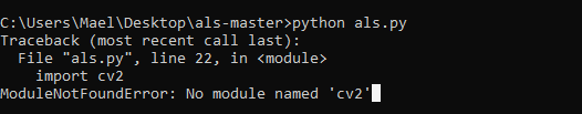

Mael78 Posté 20 mai 2019 Posté 20 mai 2019 Le 20/05/2019 à 17:58, gehelem a dit : Cool Tu peux tester en faisant des copier-coller des images qui sont dans sample vers le dossier scan Voir davantage J'ai essayé de lancer ALS, et j'ai une erreur !
gehelem Posté 20 mai 2019 Auteur Posté 20 mai 2019 Le 20/05/2019 à 18:21, Mael78 a dit : J'ai essayé de lancer ALS, et j'ai une erreur ! Voir davantage C'est opencv qui te manque Je ne sais pas trop sous windows... Mais il faut chercher dans ce sens

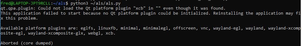

Batbihirulau Posté 21 mai 2019 Posté 21 mai 2019 Bon comme je suis têtu, j'ai tenté des choses, et je crois que j'ai réussi à installer Ubuntu sur mon PC. Aprés avoir suivi les étapes d'install pour ALS, voici ce qu'il me met: J'ai bien compris qu'il me manque un truc, mais comment dois l'installer? 😕
gehelem Posté 21 mai 2019 Auteur Posté 21 mai 2019 Le 21/05/2019 à 15:28, Batbihirulau a dit : Bon comme je suis têtu, j'ai tenté des choses, et je crois que j'ai réussi à installer Ubuntu sur mon PC. Aprés avoir suivi les étapes d'install pour ALS, voici ce qu'il me met: J'ai bien compris qu'il me manque un truc, mais comment dois l'installer? 😕 Voir davantage Normalement ce qui te manque est installé avec ça pip3 install astropy numpy tqdm watchdog pyqt5 astroalign Ça dit quoi quand tu le fais ?
