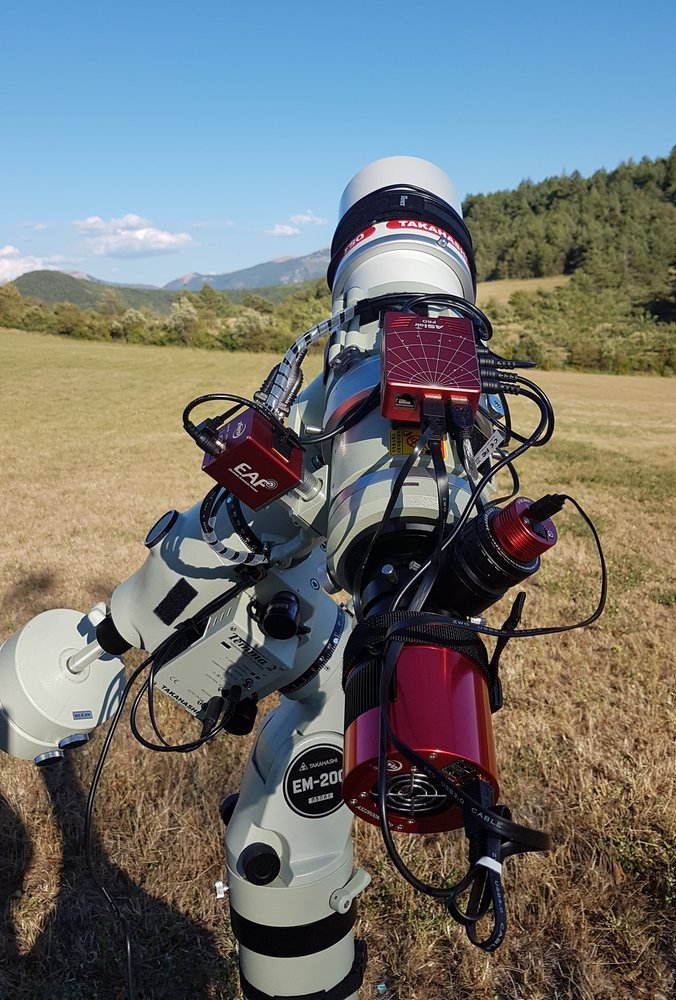

Voici le lien d'un tuto sur Siril très intéressant
dans lequel colmic fournit un lot d'image de test . Il a utilisé je cite:
    • une lunette de 106mm de diamètre et 388mm de focale (F/3.7)
    • une monture équatoriale motorisée sur les 2 axes
    • un diviseur optique équipé d'une caméra de guidage (ASI290 mini)
    • une caméra ZWO ASI2600MC réglée au GAIN 100
    • un filtre anti-pollution Optolong L-Pro (car oui même dans la Drôme la pollution lumineuse fait son œuvre, surtout à l'horizon sud où se trouvaient M8 et M20)
    • le tout piloté par un boîtier ZWO ASiair pro
  • et obtenu :
    • 15 images BRUTES de 180s à gain=100 des nébuleuses M8 et M20
    • 15 DARKS de 180s à gain=100
    • 15 FLATS de 3s à gain=100
    • 15 OFFSETS de 3s à gain=100 (dans ce cas de pose assez longue, on appelle plutôt ça des DARKS de FLATS)
