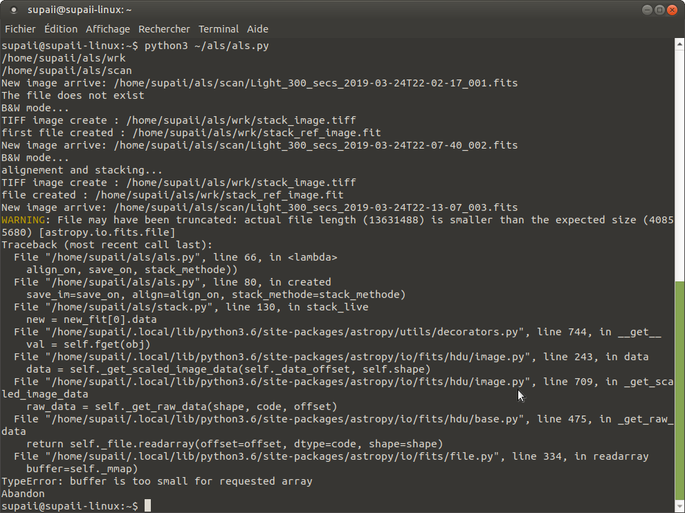

supaii Posté 21 mai 2019 Posté 21 mai 2019 magnifique ce que vous avez fait. je viens de tester, mais ca plante . j'ai pris des images que j avais fait il y a quelques temps (5min de pose, 40Mo/image) j attend bien le retour du terminal avant d'en copier une nouvelle. Cela dit ceci peu venir (surement) de ma bête de course (amd turion X2)
gehelem Posté 21 mai 2019 Auteur Posté 21 mai 2019 Le 21/05/2019 à 19:48, supaii a dit : magnifique ce que vous avez fait. je viens de tester, mais ca plante . j'ai pris des images que j avais fait il y a quelques temps (5min de pose, 40Mo/image) j attend bien le retour du terminal avant d'en copier une nouvelle. Cela dit ceci peu venir (surement) de ma bête de course (amd turion X2) Voir davantage Plutot la taille des images on dirait... 40mo : c'est quoi comme cam ??
gehelem Posté 22 mai 2019 Auteur Posté 22 mai 2019 Le 22/05/2019 à 06:55, supaii a dit : @gehelem qhy183M Voir davantage Peux tu essayer avec les qq images qui sont dans le dossier sample ? Juste pour voir si ça marche avec
supaii Posté 22 mai 2019 Posté 22 mai 2019 Si j ai des images dans ce dossier avant d appuie sur "play", rien ne se passe... C est aléatoire, dès le début ou après plusieurs images.
gehelem Posté 22 mai 2019 Auteur Posté 22 mai 2019 Le 22/05/2019 à 07:01, supaii a dit : Si j ai des images dans ce dossier avant d appuie sur "play", rien ne se passe... Voir davantage Utilise les comme avec les tiennes: -Play -Copie colle de sample vers scan 1 par 1 1
dragonlost Posté 22 mai 2019 Posté 22 mai 2019 Le 22/05/2019 à 07:01, supaii a dit : Si j ai des images dans ce dossier avant d appuie sur "play", rien ne se passe... C est aléatoire, dès le début ou après plusieurs images. Voir davantage Hello. Si ta déjà des images dans le dossier avant d'appuyer sur play elle ne déclencheront pas le programme seul l'arrivé de nouvelles images déclenche le code. Sur le message il dit que ton image à un problème. Pour info j'ai tester le code avec des images fits de reflex de 20Mpixel dé-matricer qui fond 150Mo et ça passe. Astropy dit qu'il lit ta photo et voit une longueur de 13Mo alors qu'elle est censé faire 40Mo. puis ca le fait planté. Tu pourrai nous envoyer une de tes bruts ? Tu les a pris avec quel logiciel ?
dragonlost Posté 22 mai 2019 Posté 22 mai 2019 Le 22/05/2019 à 09:22, dragonlost a dit : Hello. Si ta déjà des images dans le dossier avant d'appuyer sur play elle ne déclencheront pas le programme seul l'arrivé de nouvelles images déclenche le code. Sur le message il dit que ton image à un problème. Pour info j'ai tester le code avec des images fits de reflex de 20Mpixel dé-matricer qui fond 150Mo et ça passe. Astropy dit qu'il lit ta photo et voit une longueur de 13Mo alors qu'elle est censé faire 40Mo. puis ca le fait planté. Tu pourrai nous envoyer une de tes bruts ? Tu les a pris avec quel logiciel ? Voir davantage En cherchant cette erreur, il me dit que ca arrive quand un fichier fit est corrompu.
supaii Posté 22 mai 2019 Posté 22 mai 2019 @dragonlost Les images ont été réalisé avec ekos Voici le lien de 10 images https://drive.google.com/open?id=1_P4gnBp7pppGqu9THKk
dragonlost Posté 22 mai 2019 Posté 22 mai 2019 Le 22/05/2019 à 10:18, supaii a dit : @dragonlost Les images ont été réalisé avec ekos Voici le lien de 10 images https://drive.google.com/open?id=1_P4gnBp7pppGqu9THKk Voir davantage ca marche pas
Steffou Posté 22 mai 2019 Posté 22 mai 2019 (modifié) Moi c'est dès l'install que ça ne veux pas : Citation Running setup.py install for sep ... error Complete output from command "c:\program files (x86)\python37-32\python.exe" -u -c "import setuptools, tokenize;__file__='C:\\Users\\STPHAN~1\\AppData\\Local\\Temp\\pip-install-mykdov3k\\sep\\setup.py';f=getattr(tokenize, 'open', open)(__file__);code=f.read().replace('\r\n', '\n');f.close();exec(compile(code, __file__, 'exec'))" install --record C:\Users\STPHAN~1\AppData\Local\Temp\pip-record-kqtcirpn\install-record.txt --single-version-externally-managed --compile: running install running build running build_ext building 'sep' extension error: Microsoft Visual C++ 14.0 is required. Get it with "Microsoft Visual C++ Build Tools": https://visualstudio.microsoft.com/downloads/ ---------------------------------------- Command ""c:\program files (x86)\python37-32\python.exe" -u -c "import setuptools, tokenize;__file__='C:\\Users\\STPHAN~1\\AppData\\Local\\Temp\\pip-install-mykdov3k\\sep\\setup.py';f=getattr(tokenize, 'open', open)(__file__);code=f.read().replace('\r\n', '\n');f.close();exec(compile(code, __file__, 'exec'))" install --record C:\Users\STPHAN~1\AppData\Local\Temp\pip-record-kqtcirpn\install-record.txt --single-version-externally-managed --compile" failed with error code 1 in C:\Users\STPHAN~1\AppData\Local\Temp\pip-install-mykdov3k\sep\ Voir davantage Le truc en entier : Révéler le contenu masqué Microsoft Windows [version 10.0.17134.765] (c) 2018 Microsoft Corporation. Tous droits réservés. C:\WINDOWS\system32> pip install astropy numpy tqdm watchdog pyqt5 astroalign opencv-python Collecting astropy Using cached https://files.pythonhosted.org/packages/82/fa/a44ea16eca9bb398aab167c3b20c87cbb3a131e7d3ad443ce953ca405e40/astropy-3.1.2-cp37-cp37m-win32.whl Collecting numpy Using cached https://files.pythonhosted.org/packages/ab/75/9ac63977cbca68e17406a53a8c573a925a16771800be47a73f18c838f3fb/numpy-1.16.3-cp37-cp37m-win32.whl Collecting tqdm Using cached https://files.pythonhosted.org/packages/45/af/685bf3ce889ea191f3b916557f5677cc95a5e87b2fa120d74b5dd6d049d0/tqdm-4.32.1-py2.py3-none-any.whl Collecting watchdog Using cached https://files.pythonhosted.org/packages/bb/e3/5a55d48a29300160779f0a0d2776d17c1b762a2039b36de528b093b87d5b/watchdog-0.9.0.tar.gz Collecting pyqt5 Using cached https://files.pythonhosted.org/packages/74/be/8a880d8878a51b0893225f05625ba795341debf6e94bb4bea88e4b68b693/PyQt5-5.12.2-5.12.3-cp35.cp36.cp37.cp38-none-win32.whl Collecting astroalign Using cached https://files.pythonhosted.org/packages/02/f1/11a01b026679c93ce6ca47f9f27348dd2846c067975166494465eb355d7e/astroalign-1.0.4-py2.py3-none-any.whl Collecting opencv-python Using cached https://files.pythonhosted.org/packages/99/ad/864b2f284517249a96190fdf6b21a291d9716115d6886938ccd86afaf821/opencv_python-4.1.0.25-cp37-cp37m-win32.whl Collecting PyYAML>=3.10 (from watchdog) Using cached https://files.pythonhosted.org/packages/a2/50/d42aa0b14fd7b04d287fa739c16e49d9eb79d364a6aa0c5df6ecdeef3dd4/PyYAML-5.1-cp37-cp37m-win32.whl Collecting argh>=0.24.1 (from watchdog) Using cached https://files.pythonhosted.org/packages/06/1c/e667a7126f0b84aaa1c56844337bf0ac12445d1beb9c8a6199a7314944bf/argh-0.26.2-py2.py3-none-any.whl Collecting pathtools>=0.1.1 (from watchdog) Using cached https://files.pythonhosted.org/packages/e7/7f/470d6fcdf23f9f3518f6b0b76be9df16dcc8630ad409947f8be2eb0ed13a/pathtools-0.1.2.tar.gz Collecting PyQt5_sip<13,>=4.19.14 (from pyqt5) Using cached https://files.pythonhosted.org/packages/8c/c4/3f1636c97d33eed8cb1e24c06e6a54d78b8f3479e7a257637926111fade6/PyQt5_sip-4.19.17-cp37-none-win32.whl Collecting sep (from astroalign) Using cached https://files.pythonhosted.org/packages/e1/a5/ee7e82c7e32eb74ec86048c2f9007b169c66d7eb4a3593bfca40a566aacc/sep-1.0.3.tar.gz Collecting scikit-image (from astroalign) Using cached https://files.pythonhosted.org/packages/68/49/46dc899a804fc4ed19f50708c64bcc6e7323529c960721dfe935c279f933/scikit_image-0.15.0-cp37-none-win32.whl Collecting scipy>=0.15 (from astroalign) Using cached https://files.pythonhosted.org/packages/be/cc/6f7842a4d9aa7f51155f849185631e1201df255742de84d724ac33bff723/scipy-1.3.0-cp37-cp37m-win32.whl Collecting imageio>=2.0.1 (from scikit-image->astroalign) Using cached https://files.pythonhosted.org/packages/af/0a/943c965d372dae0b1f1482677d29030ab834351a61a9a632fd62f27f1523/imageio-2.5.0-py3-none-any.whl Collecting networkx>=2.0 (from scikit-image->astroalign) Using cached https://files.pythonhosted.org/packages/85/08/f20aef11d4c343b557e5de6b9548761811eb16e438cee3d32b1c66c8566b/networkx-2.3.zip Collecting PyWavelets>=0.4.0 (from scikit-image->astroalign) Using cached https://files.pythonhosted.org/packages/e2/21/76b982c168b728dceed500ae716ac0433989e21ceeaddae184c98ca20fb1/PyWavelets-1.0.3-cp37-none-win32.whl Collecting pillow>=4.3.0 (from scikit-image->astroalign) Using cached https://files.pythonhosted.org/packages/70/21/04723e78916eff8e09901dbb7dc9705f4de8a0dfe7882a9ed56982bd128e/Pillow-6.0.0-cp37-cp37m-win32.whl Collecting decorator>=4.3.0 (from networkx>=2.0->scikit-image->astroalign) Using cached https://files.pythonhosted.org/packages/5f/88/0075e461560a1e750a0dcbf77f1d9de775028c37a19a346a6c565a257399/decorator-4.4.0-py2.py3-none-any.whl Installing collected packages: numpy, astropy, tqdm, PyYAML, argh, pathtools, watchdog, PyQt5-sip, pyqt5, sep, pillow, imageio, decorator, networkx, PyWavelets, scikit-image, scipy, astroalign, opencv-python Running setup.py install for pathtools ... done Running setup.py install for watchdog ... done Running setup.py install for sep ... error Complete output from command "c:\program files (x86)\python37-32\python.exe" -u -c "import setuptools, tokenize;__file__='C:\\Users\\STPHAN~1\\AppData\\Local\\Temp\\pip-install-9i1_n9qo\\sep\\setup.py';f=getattr(tokenize, 'open', open)(__file__);code=f.read().replace('\r\n', '\n');f.close();exec(compile(code, __file__, 'exec'))" install --record C:\Users\STPHAN~1\AppData\Local\Temp\pip-record-n57t2vfs\install-record.txt --single-version-externally-managed --compile: running install running build running build_ext building 'sep' extension error: Microsoft Visual C++ 14.0 is required. Get it with "Microsoft Visual C++ Build Tools": https://visualstudio.microsoft.com/downloads/ ---------------------------------------- Command ""c:\program files (x86)\python37-32\python.exe" -u -c "import setuptools, tokenize;__file__='C:\\Users\\STPHAN~1\\AppData\\Local\\Temp\\pip-install-9i1_n9qo\\sep\\setup.py';f=getattr(tokenize, 'open', open)(__file__);code=f.read().replace('\r\n', '\n');f.close();exec(compile(code, __file__, 'exec'))" install --record C:\Users\STPHAN~1\AppData\Local\Temp\pip-record-n57t2vfs\install-record.txt --single-version-externally-managed --compile" failed with error code 1 in C:\Users\STPHAN~1\AppData\Local\Temp\pip-install-9i1_n9qo\sep\ You are using pip version 19.0.3, however version 19.1.1 is available. You should consider upgrading via the 'python -m pip install --upgrade pip' command. Du coup, je vais installer la dernière version de visual studio Modifié 22 mai 2019 par Steffou
supaii Posté 22 mai 2019 Posté 22 mai 2019 Le 22/05/2019 à 11:54, dragonlost a dit : ca marche pas Voir davantage arf reessaye https://drive.google.com/drive/folders/1_P4gnBp7pppGqu9THKknzNCQGSe_Xy8a?usp=sharing
pch Posté 22 mai 2019 Posté 22 mai 2019 Le 22/05/2019 à 09:22, dragonlost a dit : Astropy dit qu'il lit ta photo et voit une longueur de 13Mo alors qu'elle est censé faire 40Mo. puis ca le fait planté. Voir davantage Ça me fait plutôt penser que la notification de nouveau fichier se fait trop tôt, quand le fichier est créé, et le traitement commence avant que le fichier soit complet. Une machine peut performante et un gros fichier rend ce cas plus probable. Je ne sais pas comment ça marche en Python mais avec la commande inotifywait on peut résoudre ce problème en ajoutant l'option "--event close_write" qui assure qu'on traite un fichier complet. Patrick 2
dragonlost Posté 22 mai 2019 Posté 22 mai 2019 Le 22/05/2019 à 12:32, supaii a dit : arf reessaye https://drive.google.com/drive/folders/1_P4gnBp7pppGqu9THKknzNCQGSe_Xy8a?usp=sharing Voir davantage Bon j'ai pas de problème à lire tes images. Je pense que la copie a du mal ce faire sur ton ordinateur ( problème de mémoire peut être ?) Truc qui arien a voir pour tout le monde : ALS peut s'en sortir avec des images de dobson ou monture alt-az car il gère la rotation pour l'alignement ( alignement global).
dragonlost Posté 22 mai 2019 Posté 22 mai 2019 Le 22/05/2019 à 16:33, pch a dit : Ça me fait plutôt penser que la notification de nouveau fichier se fait trop tôt, quand le fichier est créé, et le traitement commence avant que le fichier soit complet. Une machine peut performante et un gros fichier rend ce cas plus probable. Je ne sais pas comment ça marche en Python mais avec la commande inotifywait on peut résoudre ce problème en ajoutant l'option "--event close_write" qui assure qu'on traite un fichier complet. Patrick Voir davantage je vais regarder si la librairy watchdog qu'on utilise gère cette option
dragonlost Posté 22 mai 2019 Posté 22 mai 2019 Le 22/05/2019 à 16:44, dragonlost a dit : je vais regarder si la librairy watchdog qu'on utilise gère cette option Voir davantage Bon bas j'ai regarder, c'est pas possible avec watchdog, il faut utiliser inotify pour python. Mais ca ne marchera plus que sur linux (pas forcement dérangeant). Ca nous demande de refaire tout le code de watchdog aussi
supaii Posté 22 mai 2019 Posté 22 mai 2019 Je viens de testeé avec les samples pas de souci, puis les mienne non plus ... va savoir

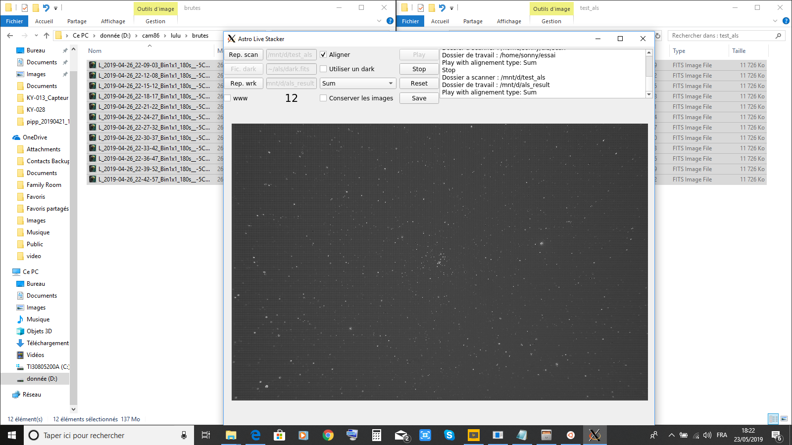

Ryo Posté 23 mai 2019 Posté 23 mai 2019 Bein Merci Gilles et Dragonlost ca marche sur mon bash 18.1 sur W10 Cool avec ma cam86 je vais pouvoir voir au fur et a mesure Bon ciel 1

supaii Posté 23 mai 2019 Posté 23 mai 2019 @gehelem @dragonlost J'ai trouvé le problème du buffer (et ausi fermeture de ALS brutale) Copie des fits à partir d'une clé usb...
