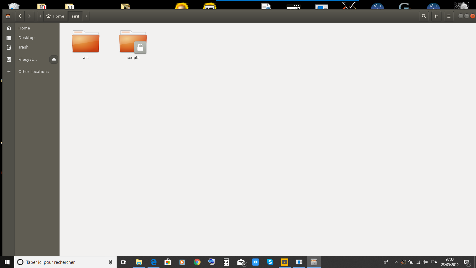

Ryo Posté 23 mai 2019 Posté 23 mai 2019 (modifié) A oui petite précision maintenant que je me rappelle c'est a partir du cd avec le signe que cela ne marchais pas du coup j'ai fais cd siril il ma tous copier dans mon repertoire siril du bash puis avec nautilus je les ai copier au bonne endroit Tu peut contourné en téléchargeant le zip et en utilisant nautilus Modifié 23 mai 2019 par Ryo
gehelem Posté 23 mai 2019 Auteur Posté 23 mai 2019 Le 23/05/2019 à 18:32, Ryo a dit : c'est a partir du cd avec le signe que cela ne marchais pas du coup j'ai fais cd siril il ma tous copier dans mon repertoire siril du bash Voir davantage Là il faut absolument nous filer l'adresse de ton dentiste, il utilise quoi comme anesthésiant ? 2
