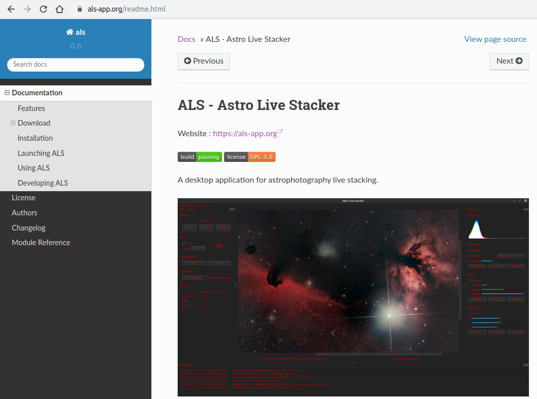

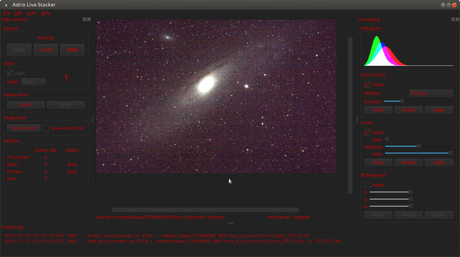

bonjour à tous,
Allons droit au but :

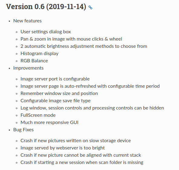

Une nouvelle version est sortie. ça va dépoter les gars, vous allez m'en dire des nouvelles.
@deufrai ici présent s'est investi corps, âme, sang, sueur et bières pour faire passer ce projet sur une échelle -comment dire- plus échelonnée :
  • Structuration du code façon pro de chez pro
  • Ergonomie
  • Stabilisation et robustification
  • Nouvelles fonctionnalités
Comme preuve, le petit site qu'il a mis en place directement branché tout en automatique avec Github façon puzzle :
https://als-app.org/index.html
(bon, moi la tête de cheval à l'envers j'aimais pas trop, mais on s'y fait)
Donc par rapport aux versions précédentes, nous avons ceci :
Oui, tout est en anglais.
Ce qu'on n'y voit pas (j'insiste), c'est l'énorme travail fait par @deufrai pour que le code soit robuste.
Les stacks sont faits dans des process dédiés, ce qui permet de ne pas bloquer l'interface comme auparavant.
Je passe sur l'interface utilisateur, elle cause d'elle même.
Nous avons encore plein d'autres idées, elle sont consignées sur mon Github (voir les "issues")
https://github.com/gehelem/als
N'hésitez pas à aller y faire un tour pour :
- déclarer des bugs (il y en aura forcément)
- soumettre des idées de trucs qu'on pourrait essayer de faire
Le fichier Readme explique bien quelles manips il faut faire pour l'utiliser :

Je viens de faire un petit essai en lui envoyant des images du mois dernier et ça marche super bien.
Le VA n'est pas trop mon truc mais ça me semble idéal pour avoir une idée de ce qu'on est en train d'enregistrer. Jusqu'à présent je rapatriais les images dans PI pour faire un stack rapide mais là ça va être beaucoup plus simple.
Merci!
Patrick

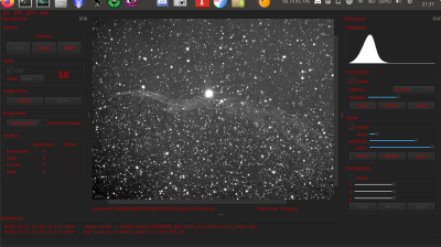

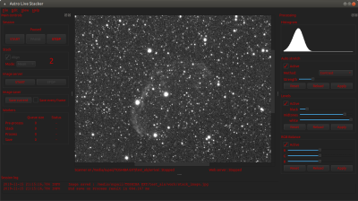

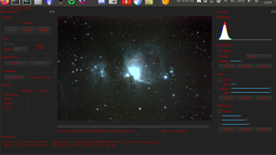

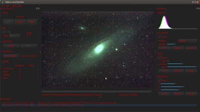

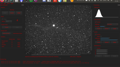

un peu de test...
unknown.png?width=400&height=224
Modifié par supaii

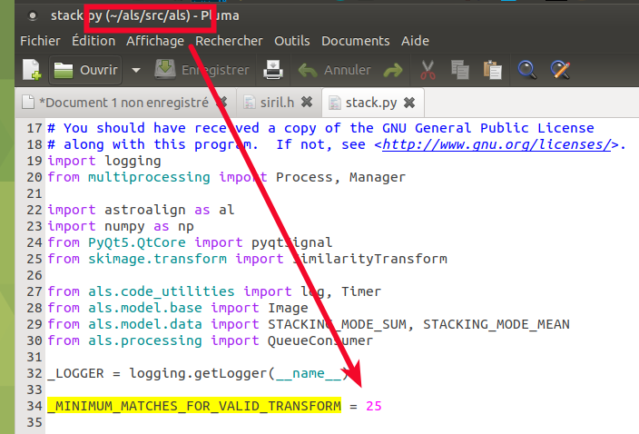

J'ai tout de même deux pistes d'amélioration a proposer après ce test bien que le soft soit déjà génial...
   Piste 1: la possibilité de retirer ou pas un Darck ou master Darck, le top serait de pouvoir créer une bibliothèque et de pouvoir piocher dedans en fonction du temps d'expositon. (en effet sur l'empilement on voit apparaitre les pixels chauds et après un certain nombre de poses ils deviennent très visibles.)
   Piste 2: la possibilité de choisir le nombre d'étoiles pour l'alignement (25 de ce que j'ai compris dans votre version). En effet au cours de la séance nous n'avons pas pu faire d'alignement car nous n'avions que quelques étoiles dans notre champs (une 224 sur un newton 250/1000) ca fait petit.
Pour la deuxième piste un ami et sa compagne tous deux informaticiens ont pris le temps de bosser dessus et vont me proposer une version d'ALS permettant ce paramétrage. Il devrait vous la proposer sur ghitub très prochainement et peut être même dans un second temps s'interreser aux Darcks. De mon coté je testerais avec l'équipe d'Astron'Homme et l'association ALBE des que possible (peut etre mardi soir) cette nouvelle version.
Encore un grand MERCI pour ce soft qui est déjà très aboutit et absolument génial. Cordialement, Nicolas...
Modifié par Nikooo34
Merci pour ton retour @Nikooo34
Le coup du nombre d'étoiles ça doit se trouver ici je crois :
De mémoire on a tâtonné avec cette valeur, c'est vraiment pas facile de trouver le bon compromis
Soit tu n'en mets pas assez et l'alignement est mauvais, soit tu en mets trop et ça rame ou ça fait trop de rejets...
La soustraction du dark à la volée nous fait bien envie, ça viendrai sans doute à un moment

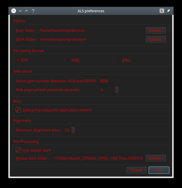

Salut à tous,
Je suis l'ami dont parlais Nicolas, c'est effectivement cette valeur que j'ai modifiée. En fait, j'en ai fait un paramètre de config pour que l'utilisateur puisse choisir le nombre d'étoiles de référence.
J'ai également travaillé sur les darks, là encore j'en ai fait un paramètre :
Cependant, pour le retrait du master dark, soit ce sont mes images de test qui ne sont pas bonnes soit ma fonction... ne fonctionne pas :D.
Il faut que je vois comment on fait un pull request (je n'y suis pas habitué ;) ) sur github pour que vous analysiez mes mes ajouts pour voir si je n'ai pas fait trop de bêtises :p .
Davy
Modifié par boulabytes
