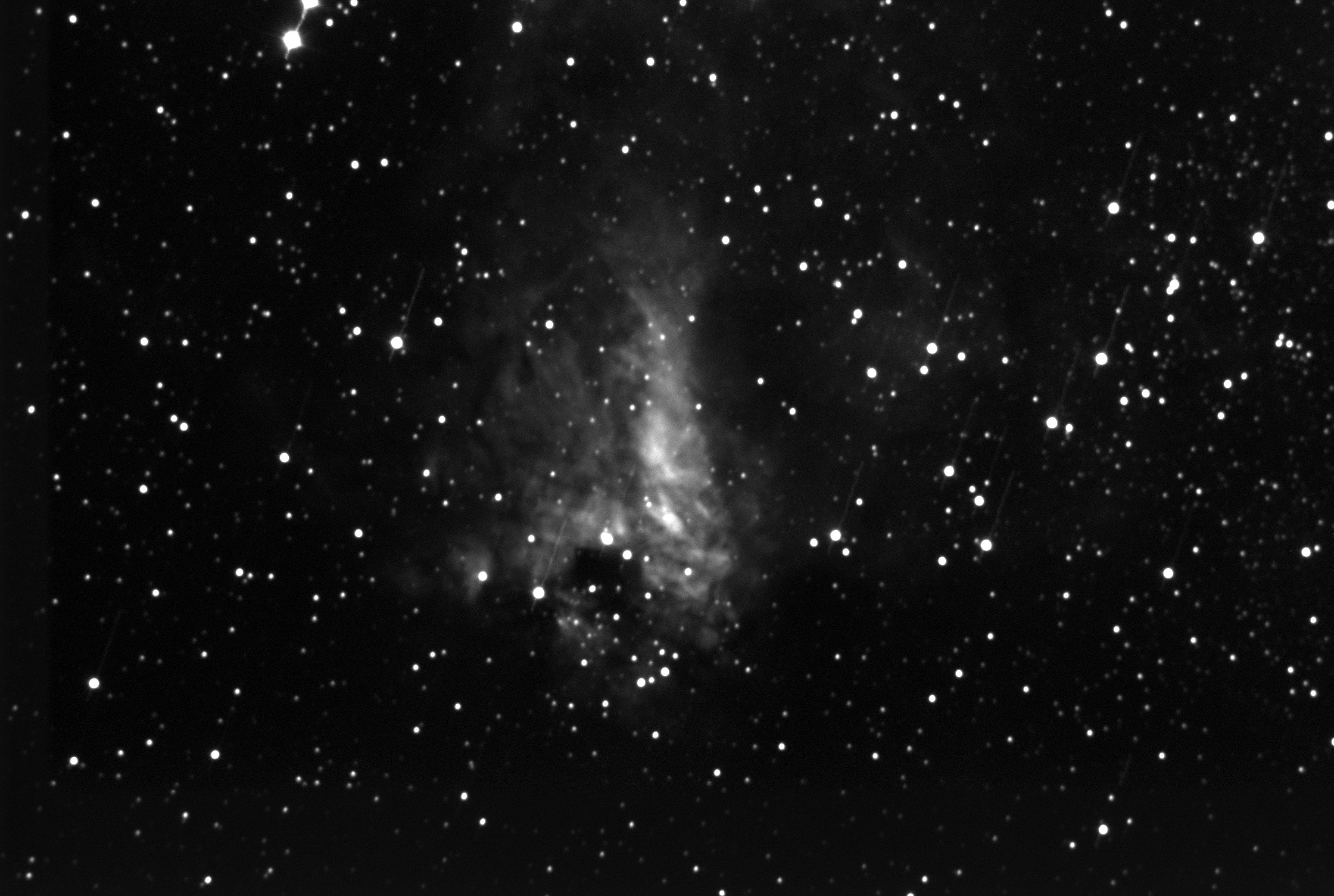

Nikooo34 Posté 18 avril 2020 Posté 18 avril 2020 Salut à tous, Pour ma part j'ai de l'ampglow même sur de courtes poses et la possibilité de retirer un masterdark me semble être une option très intéressante permettant de pousser le visuel assisté sur des objets plus tenus en utilisant des CCD d'entrée de gamme. Je pense qu'il y aura aussi un intérêt pour les APN. En revanche le narrowband en visuel assisté ne me semble pas très intéressant (plus utilisé pour les tests chez moi car je n'avais que ça sous la main). Néanmoins, le retrait des pixels chauds vient parfaire l'ensemble et me semble être une très belle avancée aussi, autrement dit les deux me paraissent complémentaires. Pour la balance colorimétrique, je soupçonne fortement que mon masterdark de 5s soit incriminé (fuite de lumière lors de la réalisation?), car je n'ai eu aucun soucis avec les autres.
gehelem Posté 18 avril 2020 Auteur Posté 18 avril 2020 Autre argument en faveur des darks, certes il y a le VA, mais pas que : J'aime bien l'idée de pouvoir surveiller l'avancée du signal pendant une session de prise de vue classique (dans le canapé avec la page web 🙂 ) Du coup avec le master dark je m'approche un peu plus du potentiel réél de ma série (j'abuse : et pourquoi pas faire pareil avec les flats ?)

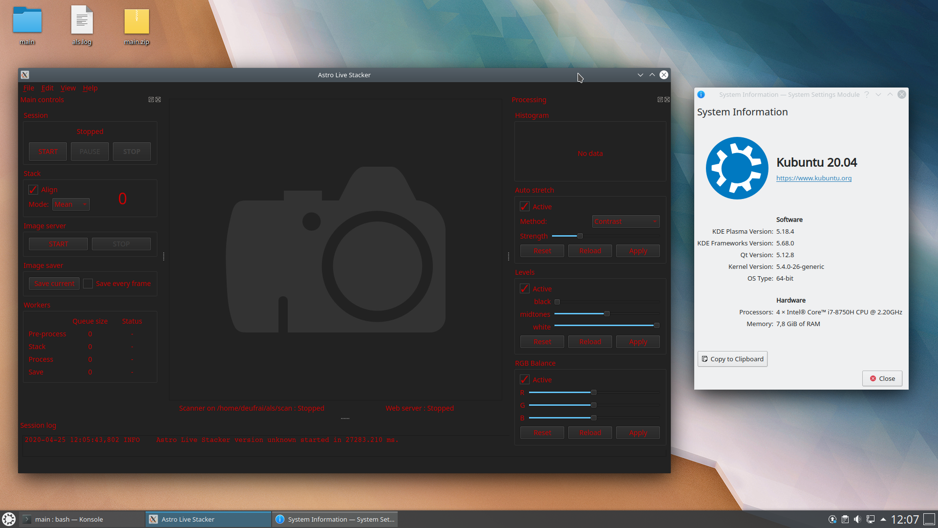

Nikooo34 Posté 23 avril 2020 Posté 23 avril 2020 Le 23/04/2020 à 17:34, deufrai a dit : Hello Il va falloir m'aider à t'aider Voir davantage J'ai fait une machine sous kubuntu 20.04 sorti ce jour. Lors de l’installation d'ALS lorsque je tape la ligne de commande: $ ./utils/venv_setup.sh l'installation ne peu être réalisée, j'ai une longue succession d'erreurs. Étant totalement niais devant une telle situation, je me suis empressé d'appeler mon ami @boulabytes qui a son tour a testé de son coté. Il a évoqué un problème de version python qui serait trop ancienne pour Kubuntu 20.04. Mais je ne voudrai pas avoir mal interpréter ses propos. N'étant absolument informaticien, je serais incapable de t'en dire plus, mais je t'invite vivement à tenter l'expérience qui vaudra toutes mes explications foireuses...
deufrai Posté 23 avril 2020 Posté 23 avril 2020 Le 23/04/2020 à 19:32, Nikooo34 a dit : j'ai une longue succession d'erreurs Voir davantage Re, C'et justement ces erreurs qui pourront m'en dire plus en attendant que je monte une machine pour reproduire ton pb Tu peux faire un copié/collé de la sortie du terminal dans un MP et je jetterai un cil A bientôt
Nikooo34 Posté 24 avril 2020 Posté 24 avril 2020 Salut a tous, je reprécise que cela se passe avec Kubuntu 20.04 Citation hystou@Hystou-PC:~/Bureau/ALS$ ./utils/venv_setup.sh [sudo] password for hystou: Atteint :1 http://fr.archive.ubuntu.com/ubuntu focal InRelease Atteint :2 http://fr.archive.ubuntu.com/ubuntu focal-updates InRelease Atteint :3 http://security.ubuntu.com/ubuntu focal-security InRelease Atteint :4 http://fr.archive.ubuntu.com/ubuntu focal-backports InRelease Atteint :5 http://ppa.launchpad.net/mutlaqja/ppa/ubuntu focal InRelease Lecture des listes de paquets... Fait Lecture des listes de paquets... Fait Construction de l'arbre des dépendances Lecture des informations d'état... Fait python3-venv est déjà la version la plus récente (3.8.2-0ubuntu2). 0 mis à jour, 0 nouvellement installés, 0 à enlever et 0 non mis à jour. Creating virtual env in : /home/hystou/Bureau/ALS/venv ... Requirement already up-to-date: pip in ./venv/lib/python3.8/site-packages (20.0.2) Collecting astroalign==1.0.4 Using cached astroalign-1.0.4-py2.py3-none-any.whl (9.0 kB) Collecting astropy==3.2.1 Using cached astropy-3.2.1.tar.gz (7.9 MB) ERROR: Command errored out with exit status 1: command: /home/hystou/Bureau/ALS/venv/bin/python3 -c 'import sys, setuptools, tokenize; sys.argv[0] = '"'"'/tmp/pip-install-tzf2jx28/astropy/setup.py'"'"'; __file__='"'"'/tmp/pip-install-tzf2jx28/astropy/setup.py'"'"';f=getattr(tokenize, '"'"'open'"'"', open)(__file__);code=f.read().replace('"'"'\r\n'"'"', '"'"'\n'"'"');f.close();exec(compile(code, __file__, '"'"'exec'"'"'))' egg_info --egg-base /tmp/pip-install-tzf2jx28/astropy/pip-egg-info cwd: /tmp/pip-install-tzf2jx28/astropy/ Complete output (59 lines): ERROR: Command errored out with exit status 1: command: /home/hystou/Bureau/ALS/venv/bin/python3 -u -c 'import sys, setuptools, tokenize; sys.argv[0] = '"'"'/tmp/pip-wheel-svc3i8qo/astropy-helpers/setup.py'"'"'; __file__='"'"'/tmp/pip-wheel-svc3i8qo/astropy-helpers/setup.py'"'"';f=getattr(tokenize, '"'"'open'"'"', open)(__file__);code=f.read().replace('"'"'\r\n'"'"', '"'"'\n'"'"');f.close();exec(compile(code, __file__, '"'"'exec'"'"'))' bdist_wheel -d /tmp/pip-wheel-zcoktqf4 cwd: /tmp/pip-wheel-svc3i8qo/astropy-helpers/ Complete output (6 lines): usage: setup.py [global_opts] cmd1 [cmd1_opts] [cmd2 [cmd2_opts] ...] or: setup.py --help [cmd1 cmd2 ...] or: setup.py --help-commands or: setup.py cmd --help error: invalid command 'bdist_wheel' ---------------------------------------- ERROR: Failed building wheel for astropy-helpers ERROR: Failed to build one or more wheels Traceback (most recent call last): File "/home/hystou/Bureau/ALS/venv/lib/python3.8/site-packages/setuptools/installer.py", line 128, in fetch_build_egg subprocess.check_call(cmd) File "/usr/lib/python3.8/subprocess.py", line 364, in check_call raise CalledProcessError(retcode, cmd) subprocess.CalledProcessError: Command '['/home/hystou/Bureau/ALS/venv/bin/python3', '-m', 'pip', '--disable-pip-version-check', 'wheel', '--no-deps', '-w', '/tmp/tmpeg0bd7o8', '--quiet', '--index-url', 'https://pypi.python.org/simple', 'astropy-helpers==3.2.2']' returned non-zero exit status 1. During handling of the above exception, another exception occurred: Traceback (most recent call last): File "/tmp/pip-install-tzf2jx28/astropy/ah_bootstrap.py", line 556, in _do_download dist.fetch_build_eggs(req) File "/home/hystou/Bureau/ALS/venv/lib/python3.8/site-packages/setuptools/dist.py", line 718, in fetch_build_eggs resolved_dists = pkg_resources.working_set.resolve( File "/home/hystou/Bureau/ALS/venv/lib/python3.8/site-packages/pkg_resources/__init__.py", line 780, in resolve dist = best[req.key] = env.best_match( File "/home/hystou/Bureau/ALS/venv/lib/python3.8/site-packages/pkg_resources/__init__.py", line 1065, in best_match return self.obtain(req, installer) File "/home/hystou/Bureau/ALS/venv/lib/python3.8/site-packages/pkg_resources/__init__.py", line 1077, in obtain return installer(requirement) File "/home/hystou/Bureau/ALS/venv/lib/python3.8/site-packages/setuptools/dist.py", line 777, in fetch_build_egg return fetch_build_egg(self, req) File "/home/hystou/Bureau/ALS/venv/lib/python3.8/site-packages/setuptools/installer.py", line 130, in fetch_build_egg raise DistutilsError(str(e)) distutils.errors.DistutilsError: Command '['/home/hystou/Bureau/ALS/venv/bin/python3', '-m', 'pip', '--disable-pip-version-check', 'wheel', '--no-deps', '-w', '/tmp/tmpeg0bd7o8', '--quiet', '--index-url', 'https://pypi.python.org/simple', 'astropy-helpers==3.2.2']' returned non-zero exit status 1. During handling of the above exception, another exception occurred: Traceback (most recent call last): File "<string>", line 1, in <module> File "/tmp/pip-install-tzf2jx28/astropy/setup.py", line 12, in <module> import ah_bootstrap # noqa File "/tmp/pip-install-tzf2jx28/astropy/ah_bootstrap.py", line 944, in <module> BOOTSTRAPPER = _Bootstrapper.main() File "/tmp/pip-install-tzf2jx28/astropy/ah_bootstrap.py", line 263, in main bootstrapper.run() File "/tmp/pip-install-tzf2jx28/astropy/ah_bootstrap.py", line 345, in run dist = method() File "/tmp/pip-install-tzf2jx28/astropy/ah_bootstrap.py", line 413, in get_local_directory_dist upgrade = self._do_upgrade(dist) File "/tmp/pip-install-tzf2jx28/astropy/ah_bootstrap.py", line 593, in _do_upgrade return self._do_download(version=upgrade.version) File "/tmp/pip-install-tzf2jx28/astropy/ah_bootstrap.py", line 578, in _do_download raise Exception(msg.format(DIST_NAME, source, repr(e))) Exception: Error retrieving astropy-helpers from PyPI: DistutilsError("Command '['/home/hystou/Bureau/ALS/venv/bin/python3', '-m', 'pip', '--disable-pip-version-check', 'wheel', '--no-deps', '-w', '/tmp/tmpeg0bd7o8', '--quiet', '--index-url', 'https://pypi.python.org/simple', 'astropy-helpers==3.2.2']' returned non-zero exit status 1.") ---------------------------------------- ERROR: Command errored out with exit status 1: python setup.py egg_info Check the logs for full command output. Voir davantage
deufrai Posté 24 avril 2020 Posté 24 avril 2020 Merci J'ai commencé à jeter un oeil ce matin Rien d'insurmontable. Et bonne nouvelle, ce n'est pas un problème lié à la version de Python J'ai bon espoir d'avoir une procédure d'install pour toi d'ici quelques jours A bientôt donc et merci encore pour les tests, les remontées, les bonnes idées et tout le reste !
Nikooo34 Posté 24 avril 2020 Posté 24 avril 2020 Excellente nouvelle. Je reste présent si besoin de tester. en attendant je vais garder la version qui fonctionne

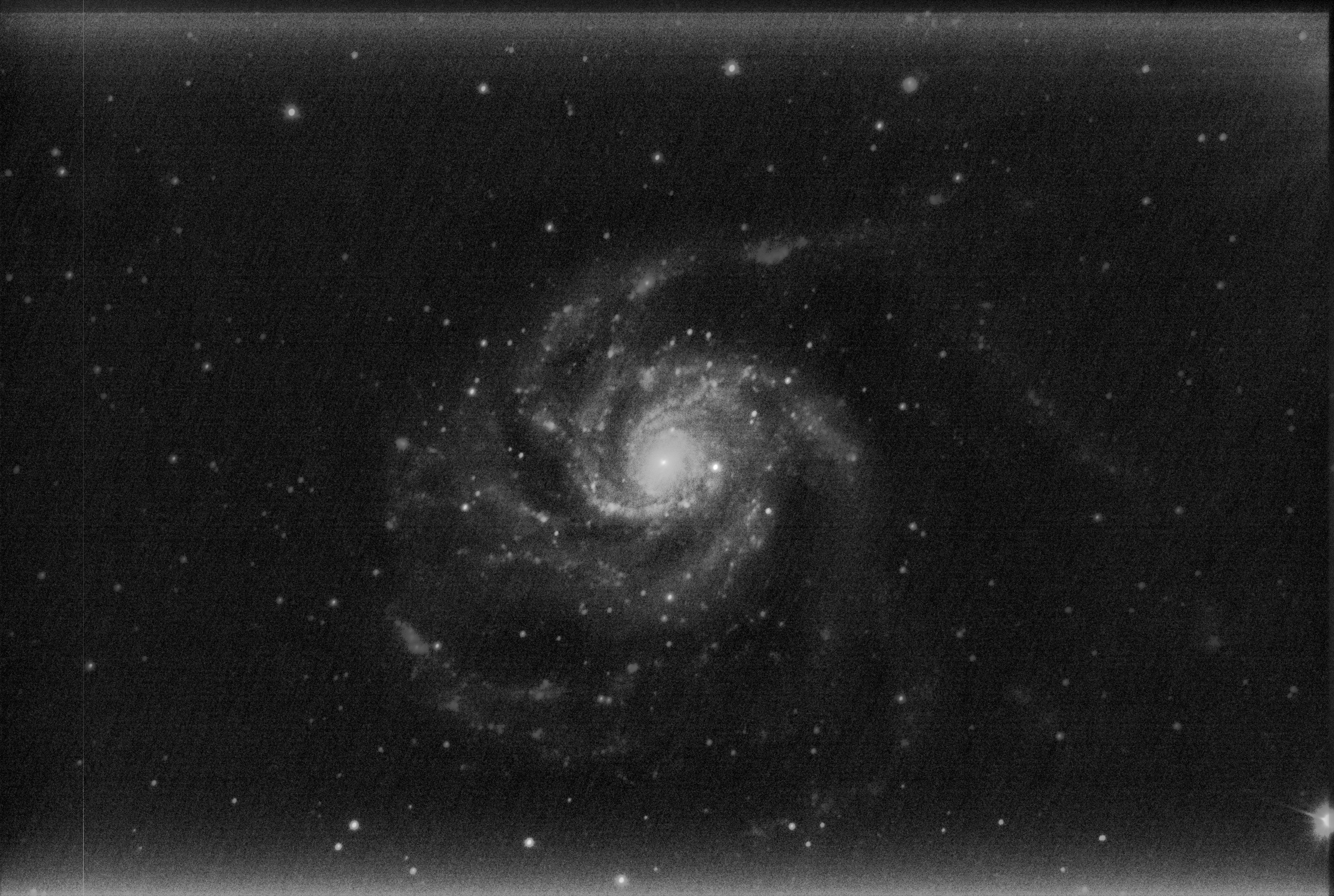

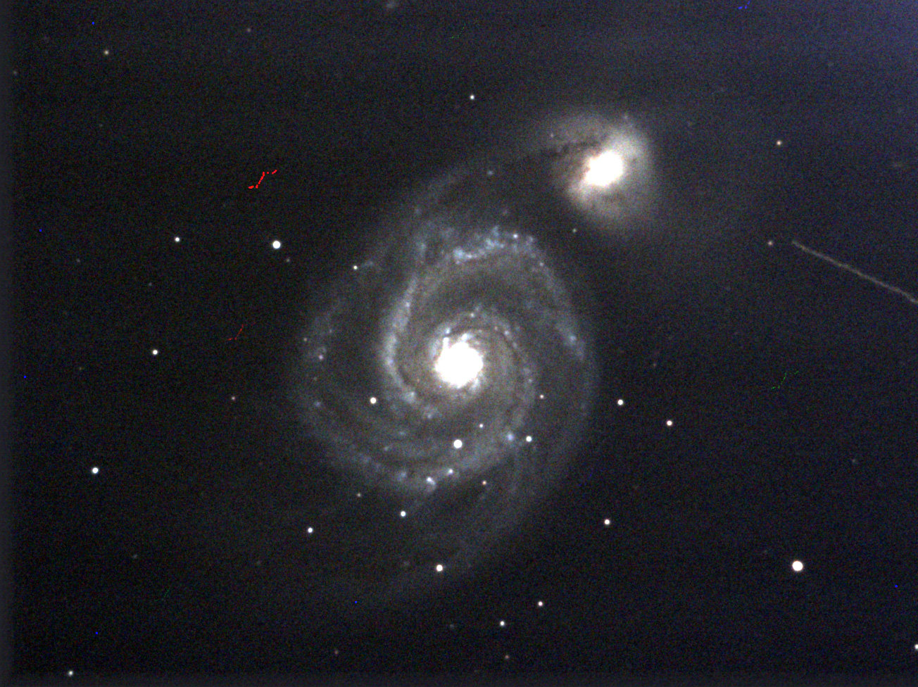

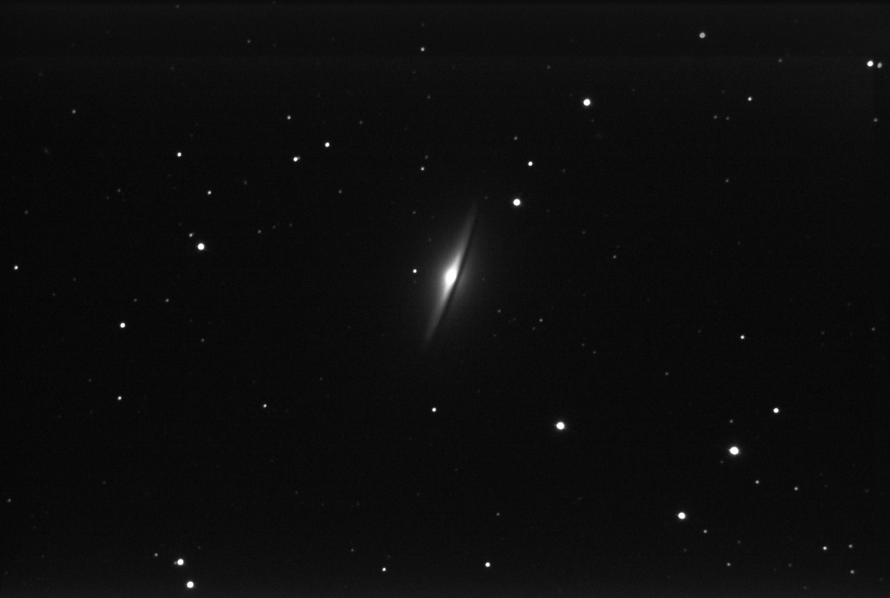

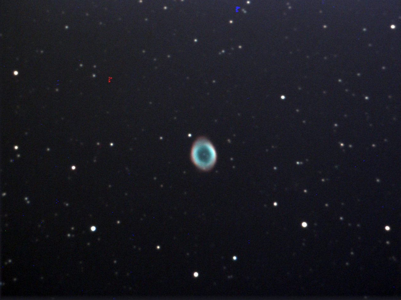

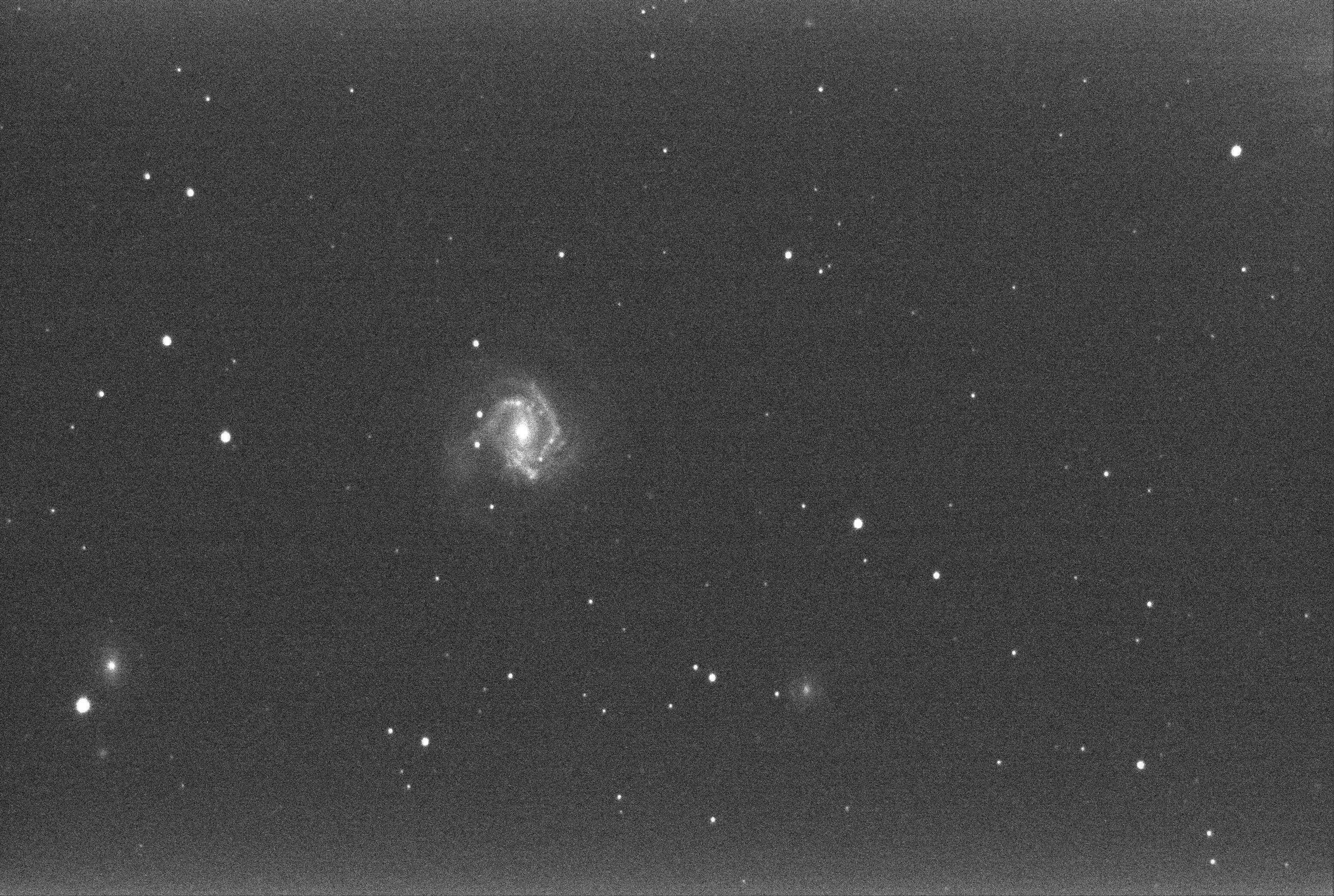

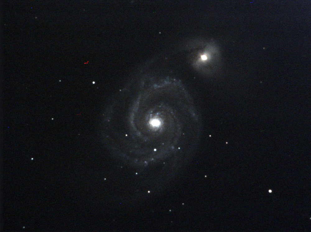

Nikooo34 Posté 25 avril 2020 Posté 25 avril 2020 Je vous poste la première série M51, sur newton 250/1000 et ASI224 couleur Une petite M57 avec le meme setup

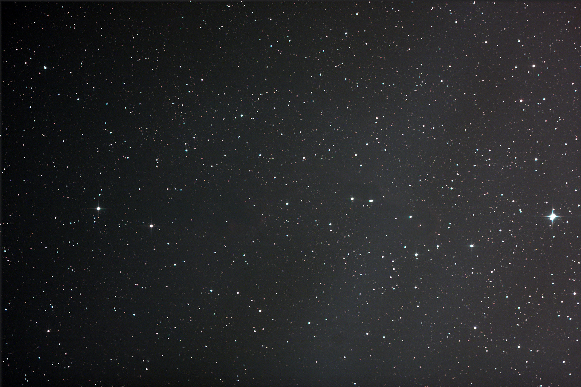

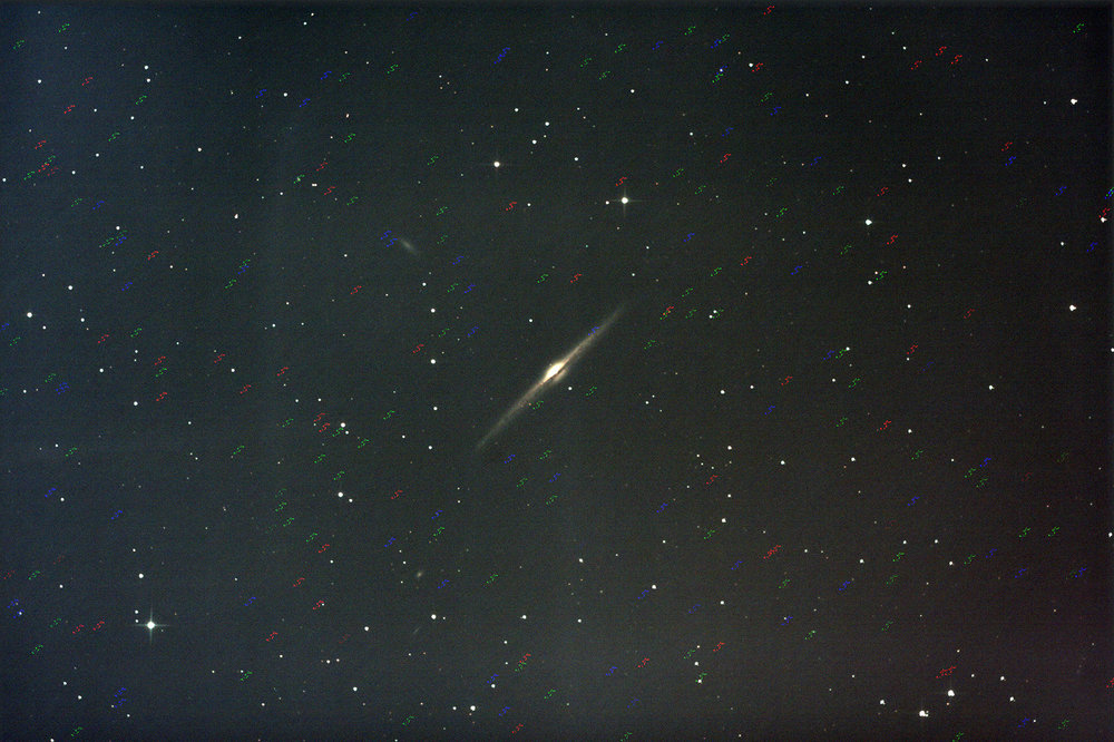

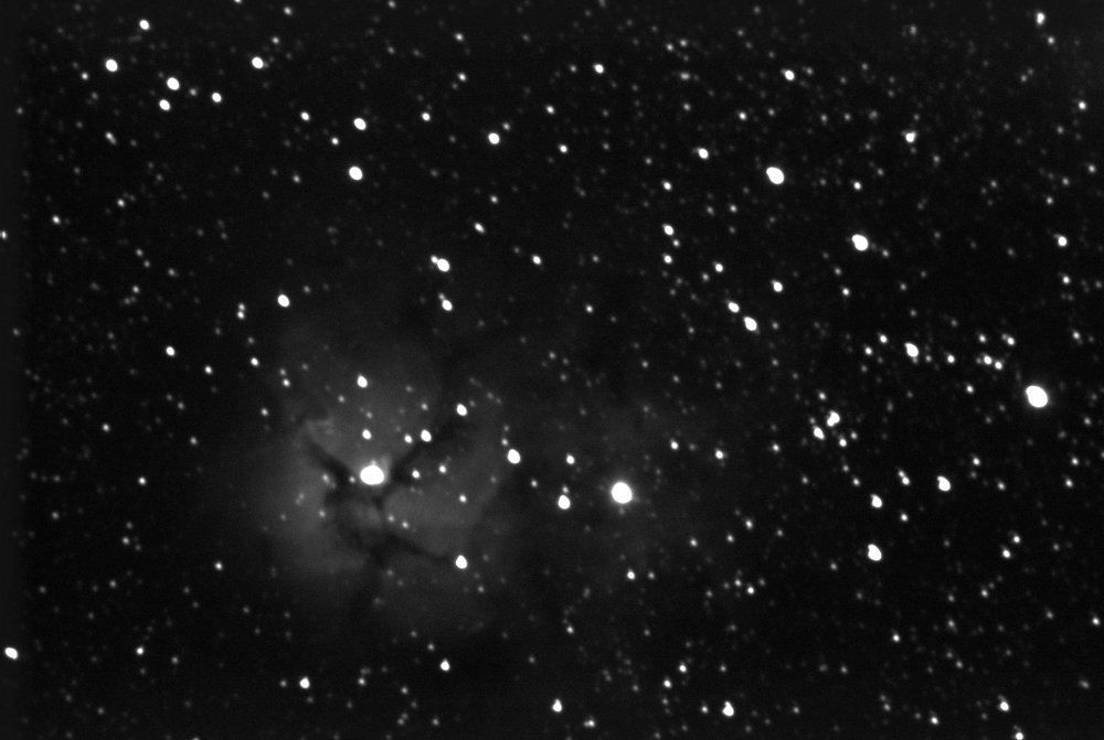

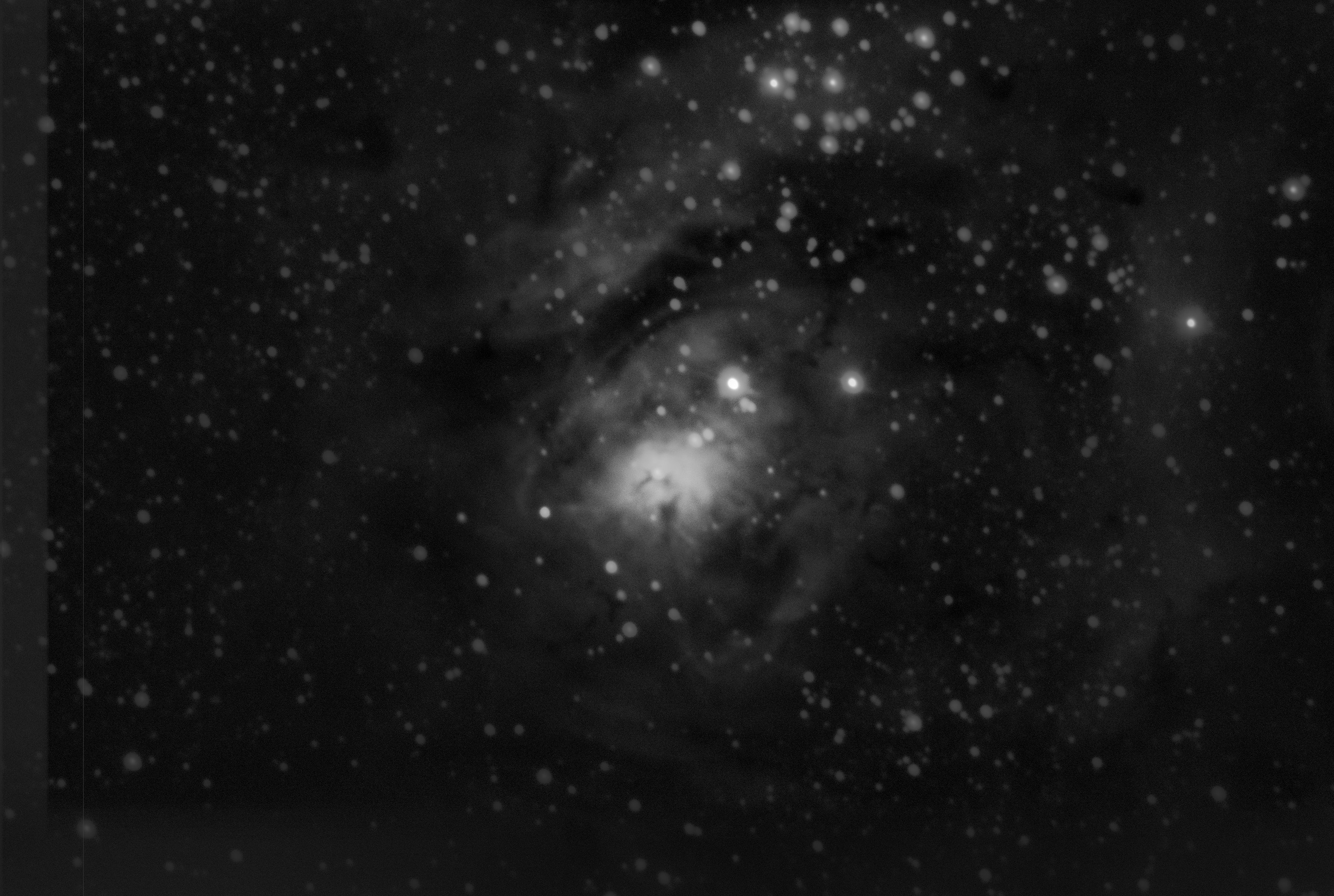

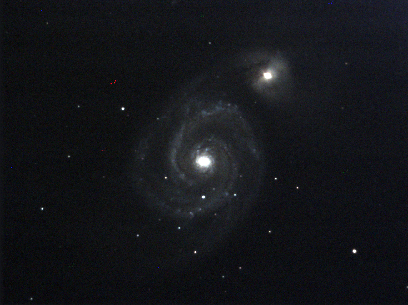

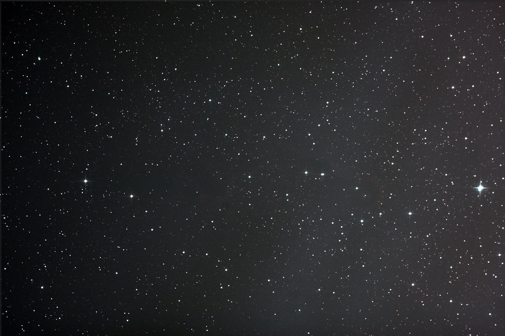

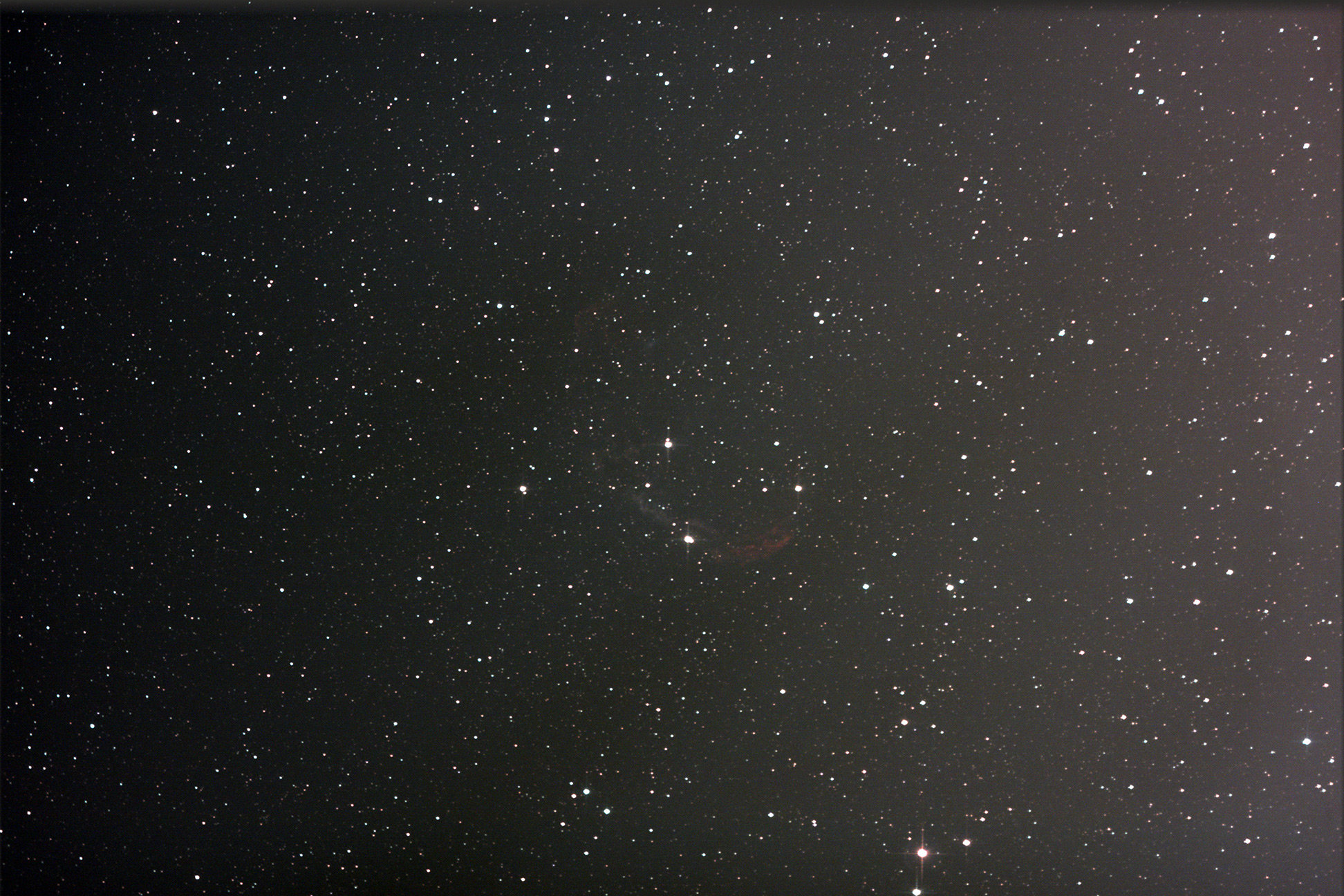

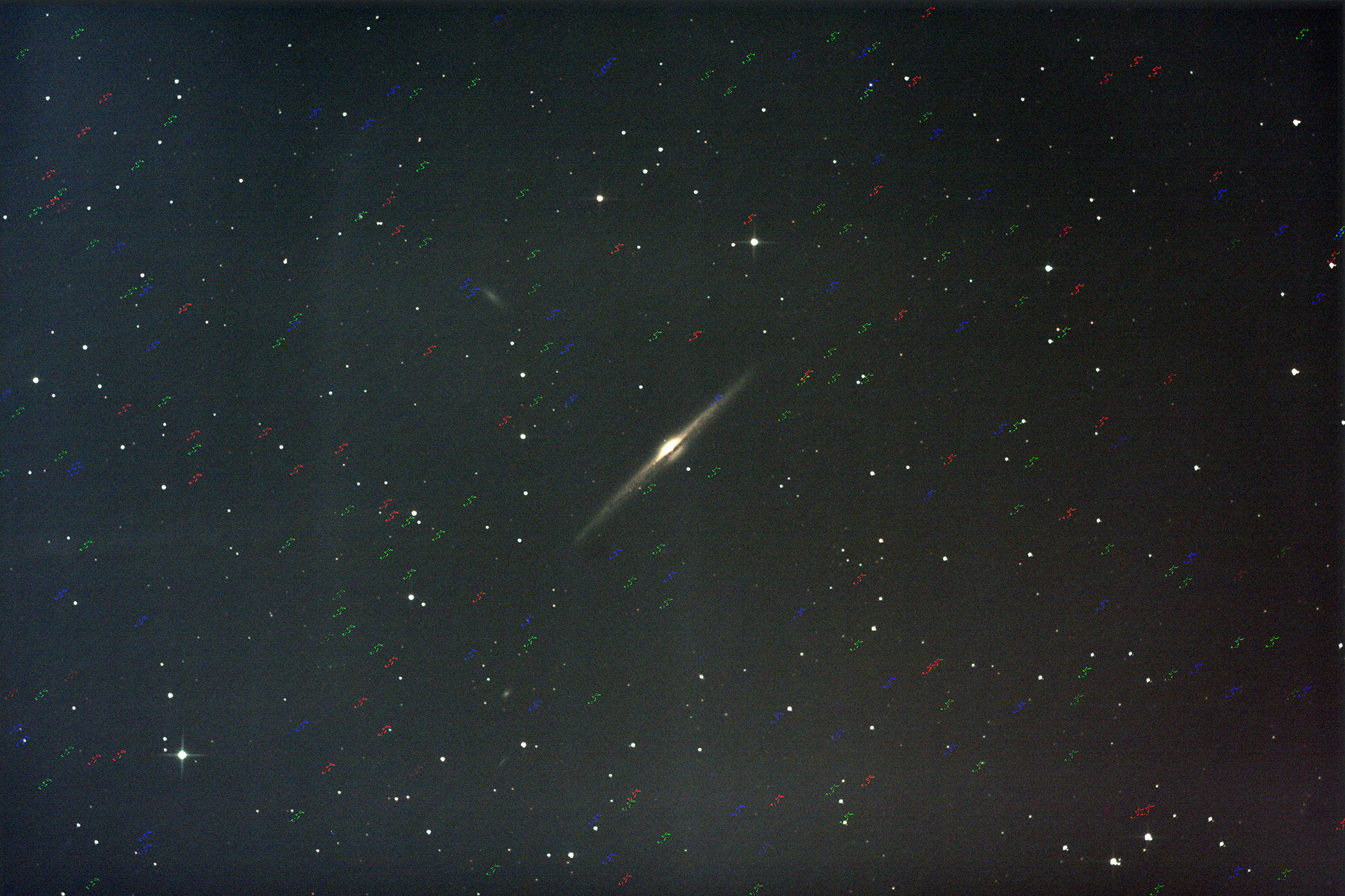

Nikooo34 Posté 25 avril 2020 Posté 25 avril 2020 Enfin les tests d'hier soir toujours avec le newton mais cette fois -ci c'est un Canon 40D défiltré + filtre CLS en poses de 30s à 3200iso. Ciel très chargé en humidité et les objets choisis sont bas dans la pollution lumineuse et peux lumineux. J'ai aussi utilisé la nouvelle version ALS. On voit que le capteur est moins sensible mais le logiciel fonctionne très bien, je n'ai rencontré aucun soucis d'alignement et l'empilement est de quasiment 100%.. Et meme à 3200 iso, le bruits diminué drastiquement dés les premières images. Je n'ai effectué aucun traitement post acquisition et les images livrées sont simplement réduite pour le forum. Encore bravo pour votre travail !!! 1 1
Nikooo34 Posté 25 avril 2020 Posté 25 avril 2020 Je note en postant les photos que le retrait des darks sur le canon 40D est impressionnant (sur la première pas de Darck et sur les suivantes retrait des darcks). Il n' y a plus aucuns pixels chauds 1

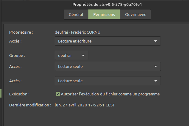

deufrai Posté 27 avril 2020 Posté 27 avril 2020 (modifié) Bon .... A partir de maintenant : https://ci.wardsback.org/browse/ALS-DB/latestSuccessful Dans la section en bas de page nommée "Shared artifacts" : téléchargement d'un exécutable issu des tous derniers changements sur la branche de développement (les nouvelles features validées pour la prochaine version) Elle est pas belle, la vie ? Il faut juste penser à rendre le fichier exécutable en demandant ses propriétés... Le premier lancement prend du temps, il faut extraire ces 150Mo de données avant l'exécution Bons tests ! Modifié 28 avril 2020 par deufrai

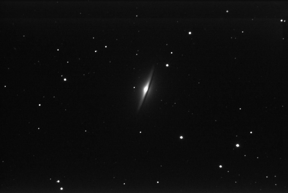

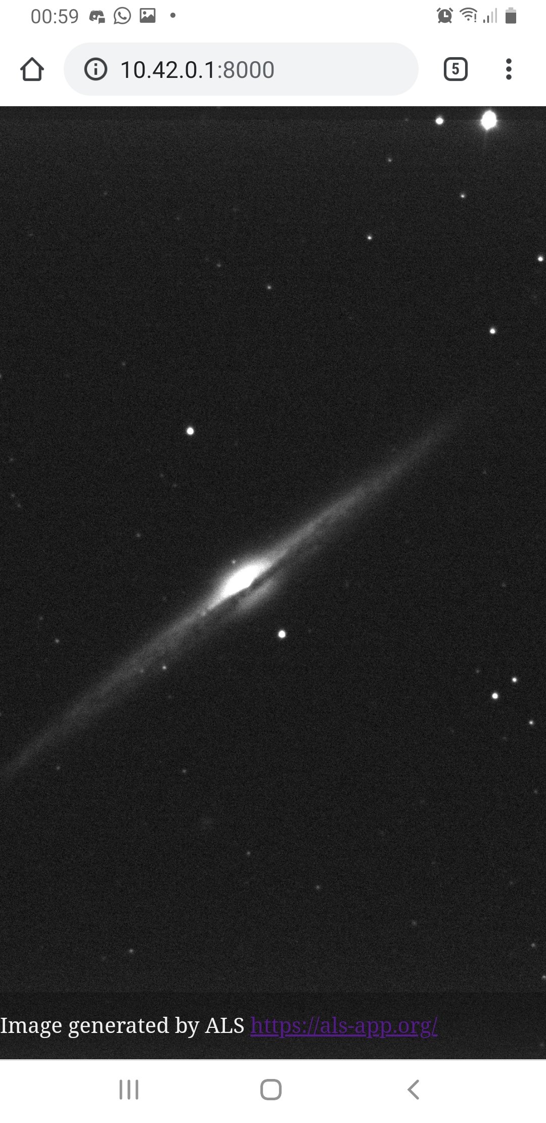

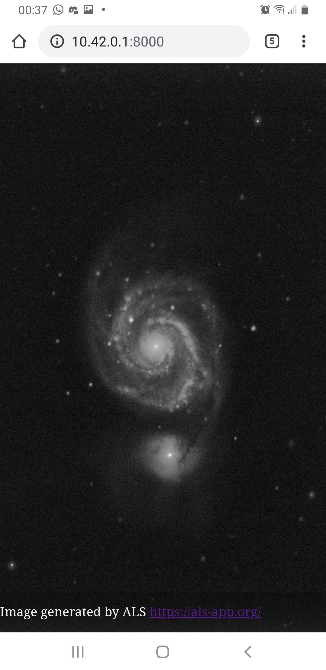

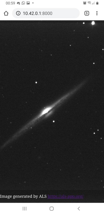

gehelem Posté 18 mai 2020 Auteur Posté 18 mai 2020 bonjour à tous Je vous mets ici un petit ensemble de prises faites en VA avec ALS ces dernières nuits en très grande banlieue parisienne ce ne sont pas les photos du siècle, mais elles m'ont donné énormément de satisfaction : je n'ai jamais vu autant de trucs en 2 nuits (et je vous mets pas tout, j'y suis allé en mode butinage, je n'ai pas tout gardé) Donc setup = Vixen 150/750 de 20 ans d'age avec son miroir tout piqué, ASI178MM, HEQ5, pas de suivi Des poses unitaires entre 10 et 30s, et un cumul sur quelques minutes J' ai testé la fonction partage via hotspot avec des camarades sur les terrain, bel effet 🙂 Le réglage des niveaux n'engage que moi, j'y vais en mode bourrin (et j'y vois rien dans le noir...) Gilles. 2
