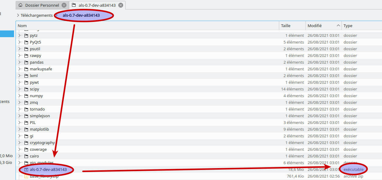

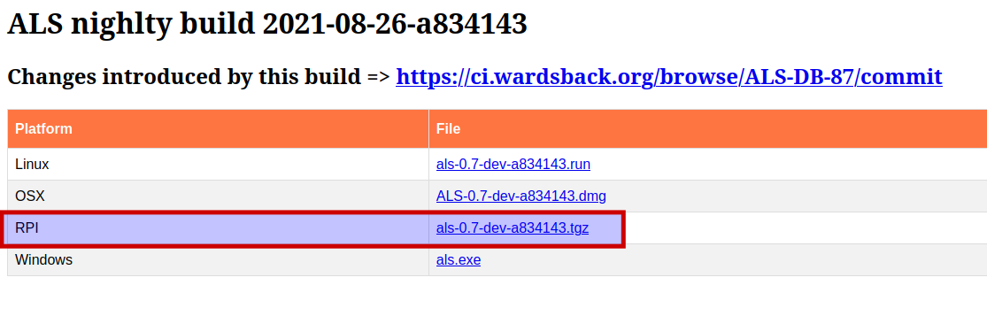

gehelem Posté 31 octobre 2021 Auteur Posté 31 octobre 2021 Le 31/10/2021 à 09:11, AK74 a dit : Bonjour Je viens un peu âpres la bataille , je débute et j'aimerai me lancer dans le VA J'ai actuellement un RPi3B+ avec astroberry dessus mais je suis loin d’être à l'aise avec Linux J'aimerai utiliser ALS , j'ai telechargé le fichier .run Comment fait on ensuite ? Merci d'avance pour votre aide Voir davantage salut j'imagine que tu as téléchargé depuis les nightlies ici : https://als-app.org/nightlies/latest/ c'est très bien 🙂 Pour un RPi il ne faut pas prendre la version "linux" mais la version "RPI" Elle est un peu particulière car sur cette architecture on est obligé de faire un peu différemment C'est une archive (un "zip") Il faut donc la dézipper quelque-part avant. ça dépend un peu de la distribution que tu utilises, mais en général avec un clic droit du peux en décompresser le contenu à l'endroit de ton choix. ça va te créer un dossier qui contient tout un tas de trucs, un seul t'intéresse : Normalement il est exécutable, tu n'as plus qu'à double cliquer dessus pour lancer ALS (s'il n'est pas exécutable, clic droit / permissions devrait te permettre de le rendre exécutable) Gilles. 1
