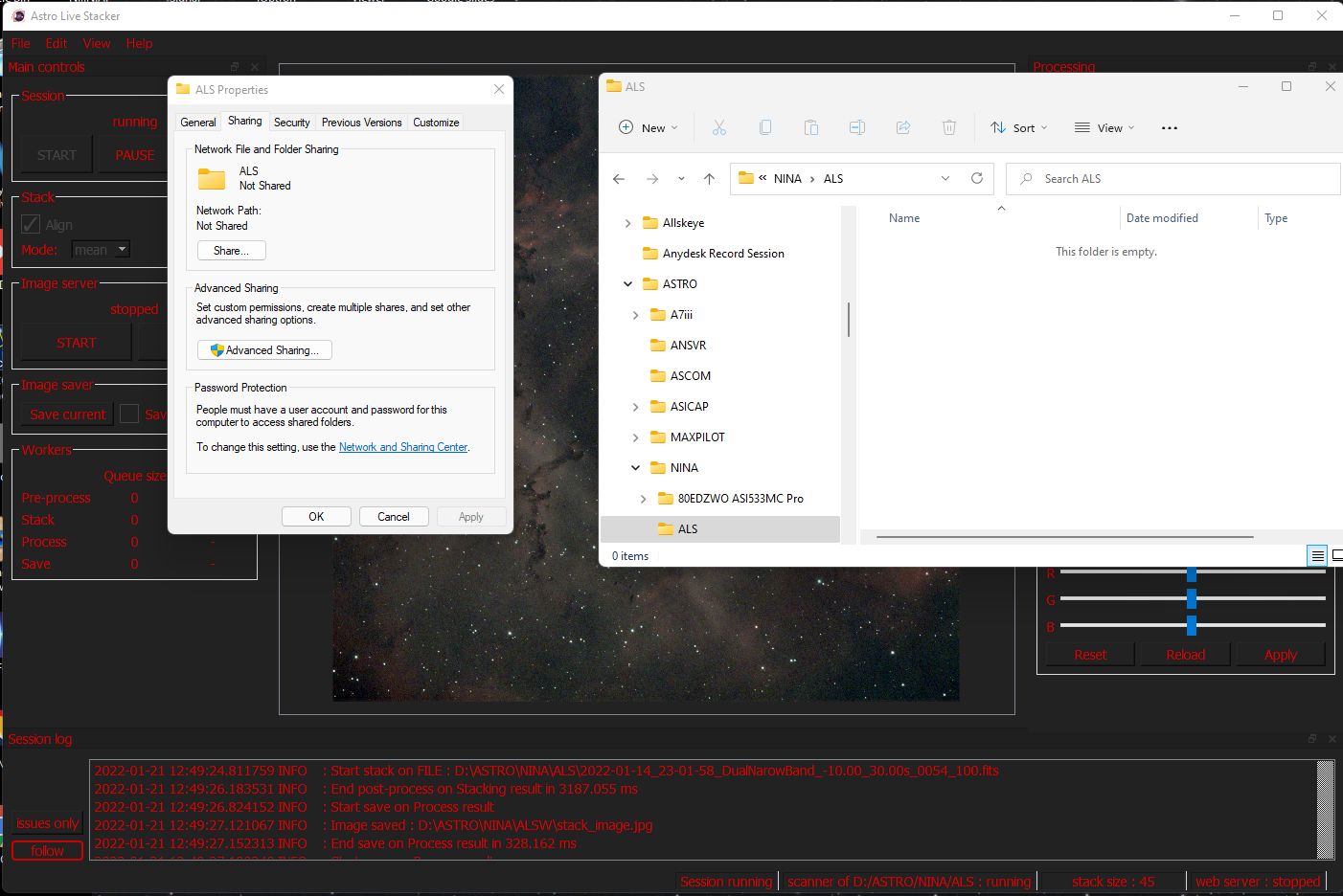

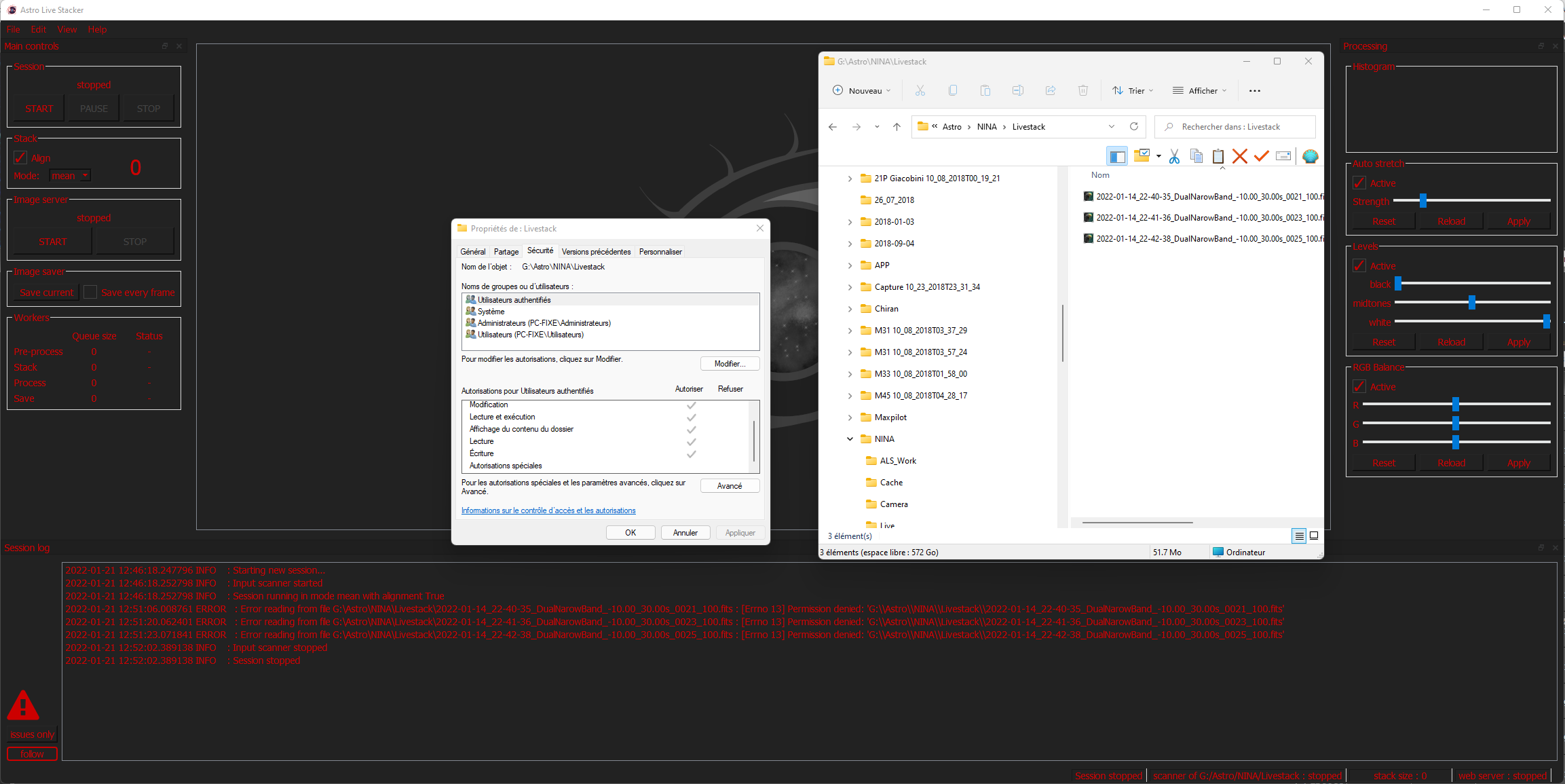

bemo Posté 19 janvier 2022 Posté 19 janvier 2022 Bonsoir, je viens de tenter de tester ALS sur Windows mais il me fait une erreur étrange disant qu'il n'a pas les droits pour accéder au dossier qu'il surveille... Je ne sais trop quoi en penser... Dans le message les slash sont devenus des anti slash... est ce le problème ?
dragonlost Posté 20 janvier 2022 Posté 20 janvier 2022 Le 19/01/2022 à 20:49, bemo a dit : Bonsoir, je viens de tenter de tester ALS sur Windows mais il me fait une erreur étrange disant qu'il n'a pas les droits pour accéder au dossier qu'il surveille... Je ne sais trop quoi en penser... Dans le message les slash sont devenus des anti slash... est ce le problème ? Voir davantage As tu ouvert ton image avec un autre logiciel en parallèle ? La il dit juste qu'il ne peut pas accéder à ton image et pas au dossier
bemo Posté 20 janvier 2022 Posté 20 janvier 2022 (modifié) Le 20/01/2022 à 13:11, dragonlost a dit : As tu ouvert ton image avec un autre logiciel en parallèle ? La il dit juste qu'il ne peut pas accéder à ton image et pas au dossier Voir davantage oui mes images s'ouvrent normalement, enfin ce sont des fits, mais aucun souci exemple avec Fits Liberator Modifié 20 janvier 2022 par bemo
TonyBANKS75 Posté 21 janvier 2022 Posté 21 janvier 2022 Salut bemo, Comme le dit dragonlost, c'est probablement que les images que tente de lire ALS sont déjà ouvertes par un autre logiciel. Hormis Nina, puisque tu sembles imager avec ce logiciel, rien d'autre ne fonctionne et ne va ouvrir tes images en même temps ? Tony
bemo Posté 21 janvier 2022 Posté 21 janvier 2022 Non, absolument rien ne va lire ces images en même temps, je peux les ouvrir avec n'importe quel autre outil, sauf avec ALS. Je viens de changer les noms de directory car j'avais un espace dans les noms, mais c'est pareil
Steffou Posté 21 janvier 2022 Posté 21 janvier 2022 (modifié) Est-ce que tu as essayé de changer le dossier de scan, juste pour tester ? ALS arrive à lire d'autres dossiers ou d'autres lecteurs sur ta machine? Modifié 21 janvier 2022 par Steffou
bemo Posté 21 janvier 2022 Posté 21 janvier 2022 alors j'ai testé sur un autre pc et ça marche, bizarre, les deux pc sont en W11, je ne vois pas trop la différence il n'y a pas un fichier log de ALS que l'on peut exploiter ? sur le pc avec erreur sur le pc ou ça fonctionne côté permissions c'est totalement identique
bemo Posté 21 janvier 2022 Posté 21 janvier 2022 Ok, j'ai trouvé le problème, sur le PC ou ça ne fonctionne pas, je faisais une copie manuelle image/image (comme sur l'autre pc ou ça fonctionne), mais la source est sur un drive réseau et je copie dans le folder surveillé ==> permission denied Là j'ai d'abord copié le folder avec les images sur le PC ou est ALS, puis je fais toujours une copie image/image vers le folder surveillé, et ça marche. Ca ne me semble pas un comportement normal mais au moins c'est ça qui crée le problème. Ok, et si on fait surveiller à ALD un répertoire distant, sur le PC d'imagerie par exemple, ça fonctionne très bien aussi donc on peut avoir son PC d'imagerie qui prends et stocke ses images en local, et ALS qui tourne sur un PC distant en surveillant ce répertoire remote, et en faisant le live stacking sans pénaliser les ressources du PC d'imagerie. parfait....
