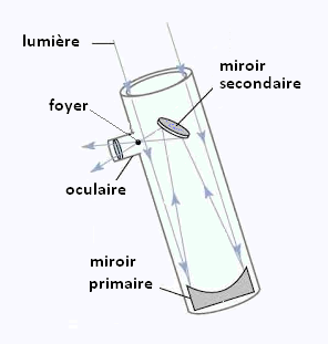

et je me posais la question du fonctionnement du « miroir diagonal » ( me semble t’il😂
tu dois parler du miroir secondaire je suppose
il sert à renvoyer la lumière collecté par le primaire, vers le foyer

Un newton fonctionne ainsi:

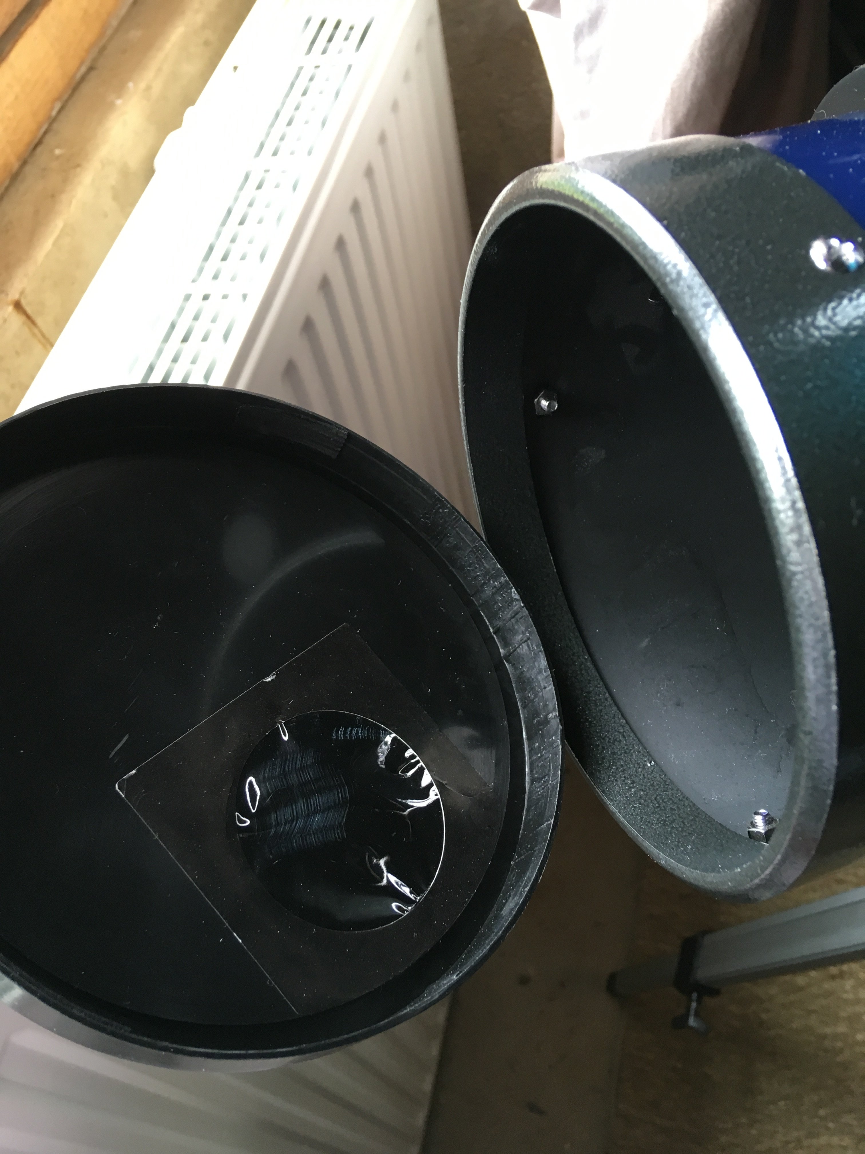

et le miroite secondaire place sur le gros capuchon?? Parce que à chaque fois j’en l’enlève sinon je n’en vois rien!’
Mets une photo parce que là, je ne comprends pas trop de quoi tu parles.

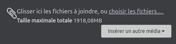

Pour mettre une photo, tu as un trombone IMG_20190518_143101.jpg.351b0e5e080aafd163452b819a72aa39.jpg
Tu cliques sur choisir les fichiers.
Ça,  c'est juste le bouchon (il y a peut-être un morceau de feuille astrosolar collée sur la petite ouverture). Le secondaire est le petit miroir qui est incliné à 45° au croisement entre l'axe du miroir primaire et celui du porte oculaire. Il est suspendu dans le tube via 1, 3 ou 4 branches (selon les modèles)
J'ai l'impression qu'un film d'observation solaire a été scotché sur le petit bouchon du gros cache que tu as pris en photo.
Édit j'avais pas vu ta réponse, grillé par Guilaume !
Vu son état je te déconseille vraiment d'utiliser cette configuration pour observer le soleil.
Mais pas de soucis pour observer les étoiles les planetes et la Lune, de toute façon il faut bien sûr enlever le gros bouchon puisque c'est par là que passe la lumière, et c'est cette ouverture qu'on pointe vers le ciel.

le gros capuchon , tu doit l'enlever entierement pour observé  .
Et quand tu rentre ton instrument , attend quelques minute pour voir si la condensation se forme sur les miroirs . Si il y en a (plutôt en hiver) , tu laisse sécher et tu referme après.

Oui voilà merci bcp sinon pour les autres réponses! Mais du coup à quoi sert le petit bouchon, placé sur le’ plus gros!
Sinon oui c’est « un chasseur d’etoile! »
il y a 38 minutes, Doute a dit :
Pour n'observer qu'avec une toute petite ouverture, notamment le soleil comme avec le "bri-collage" fait sur le tien. Ou pour retirer le gros bouchon quand on porte des gants l'hiver, on glisse un doigt dans le petit pour tirer le gros.
