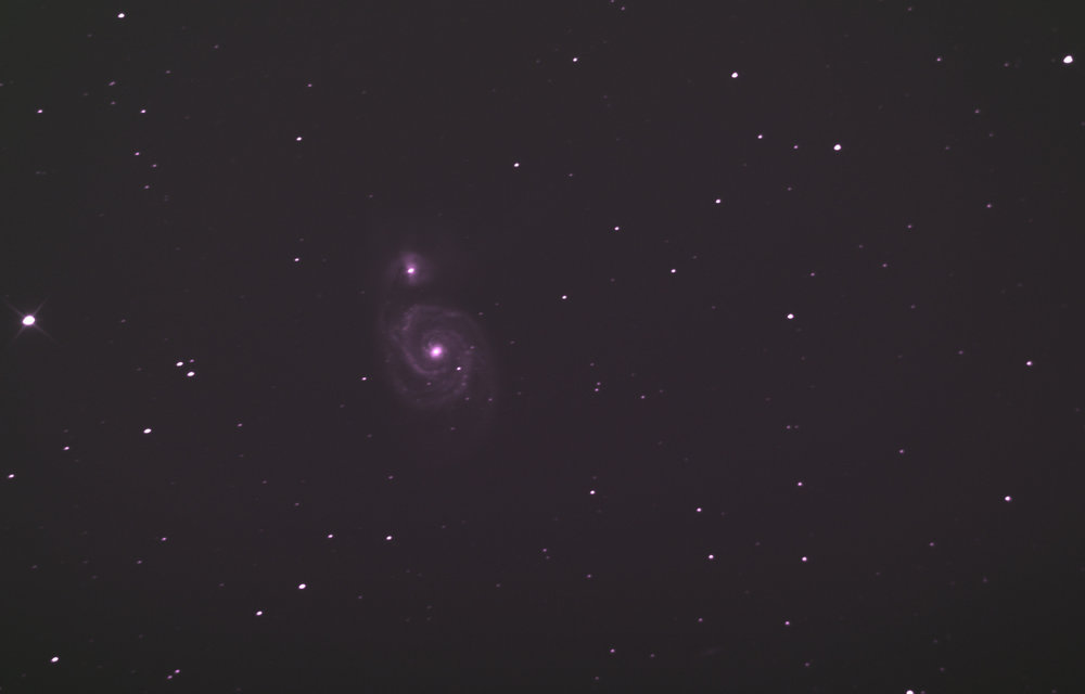

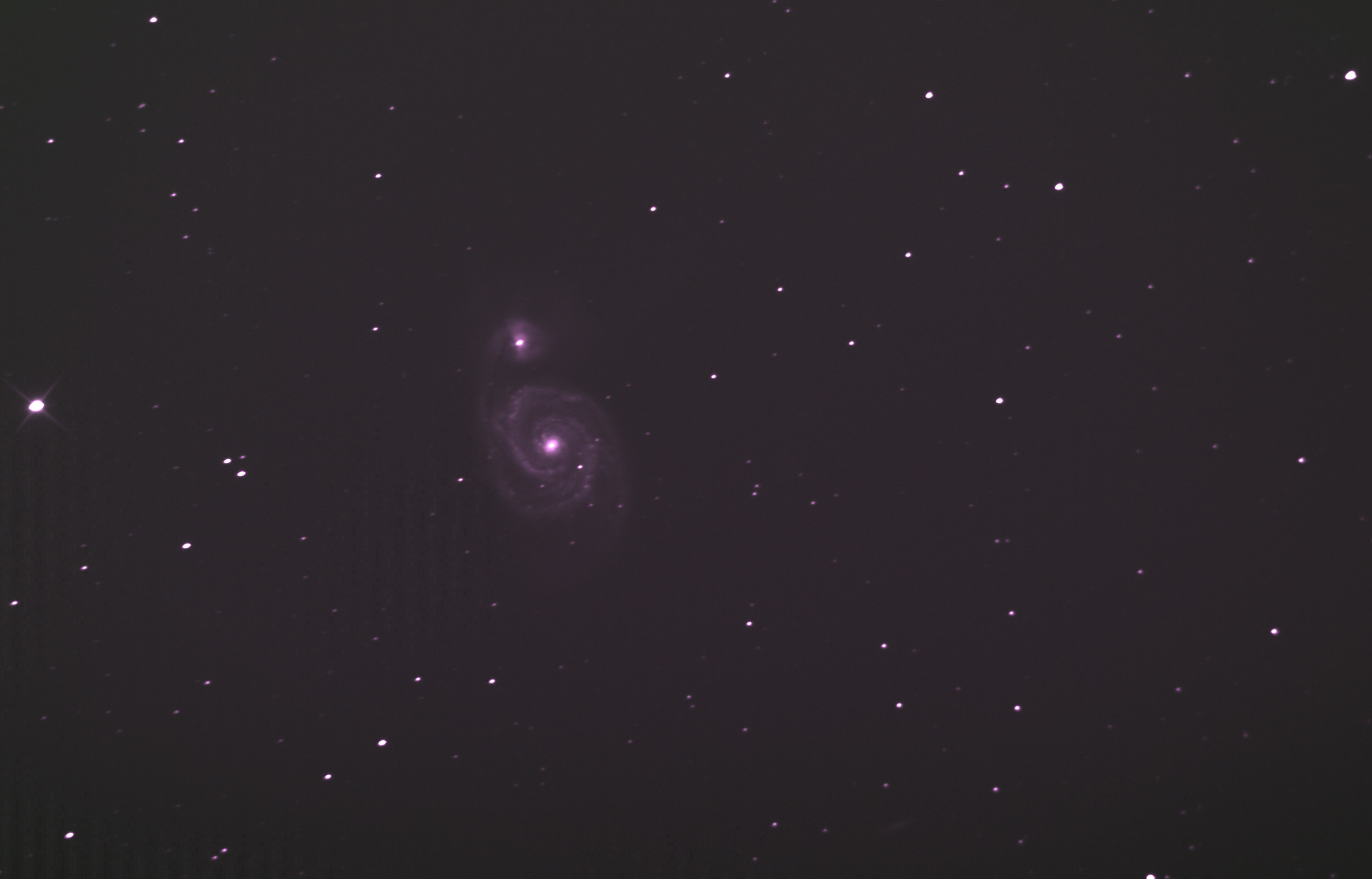

Ma première vraie session de prise de clichés était ciblée sur M51. J'ai utilisé premièrement DSS, mais il me rendait une image monochromatique. Je me suis donc tourné vers IRIS. J'ai utilisé 300 brutes de 40sec chacune. J'ai associé 25 darks, 40 offset et 40 flats. Je me suis débrouillé comme j'ai pu mais l'image n'était de base pas très bonne. Le résultat m'a quelque peu déçu:
Voici le rendu final avec IRIS

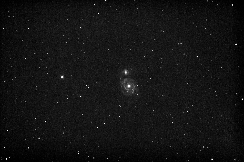

Et voici le rendu de DSS+GIMP (avec un problème de couleur come précisé plus haut):

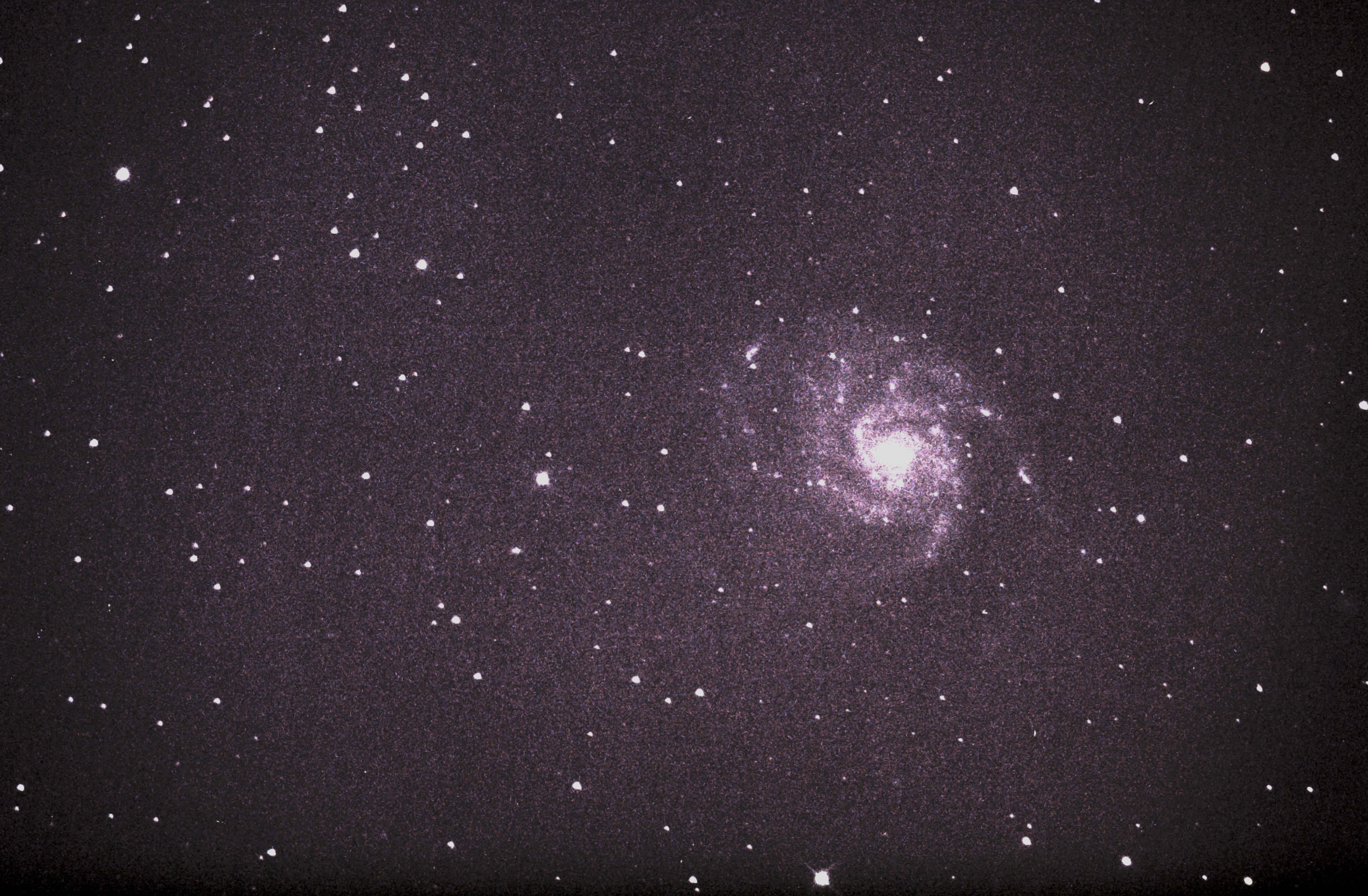

Je n'en suis pas satisfait. J'ai donc voulu il y a quelques jours prendre un objet plus lumineux et plus gros : M101 !
J'ai utilisé 80 brutes de 40s, 20 darks, 30 offset et 30 flats.  J'ai d'abord utilisé DSS (qui me dit encore que la profondeur de mes clichés c'est du mono) et j'obtiens cette image non traitée (format TIFF):M101 rvb.TIF
J'ai remarqué que en faisant la balance des blanc sur DSS, toutes les couleurs étaient perdues. Si vous voulez essayer d'en tirer quelque chose je vous en prie ;)
J'ai essayé de traiter mais j'obtiens ceci: M101.thumb.jpeg.0b4cc5d53194c0fbc5f6bf922b6e37d7.jpeg
L'image est très bruitée...
Voici mes premières aventures, certes un peu décevantes, mais extrêmement riches en expérience !
J'attend vos réactions (et surtout vos conseils)  avec impatience !

Pour des premiers essais, c'est plutôt encourageant.
Perso, je préfère le premier clichés hormis la couleur.
Peut être recaler les couleurs sur ce clichés qui de base n'est pas mauvais.
Je dit bravo.
Bonne continuation.

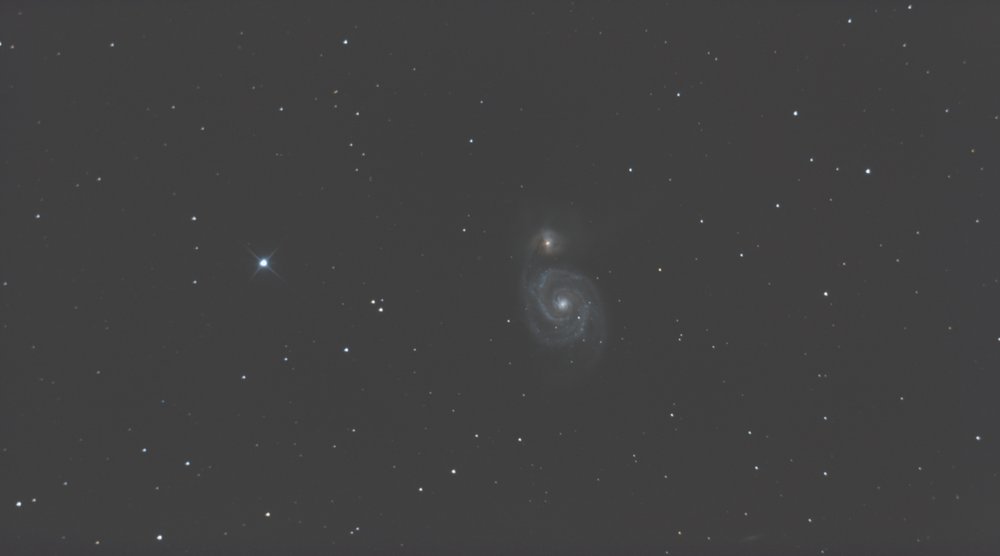

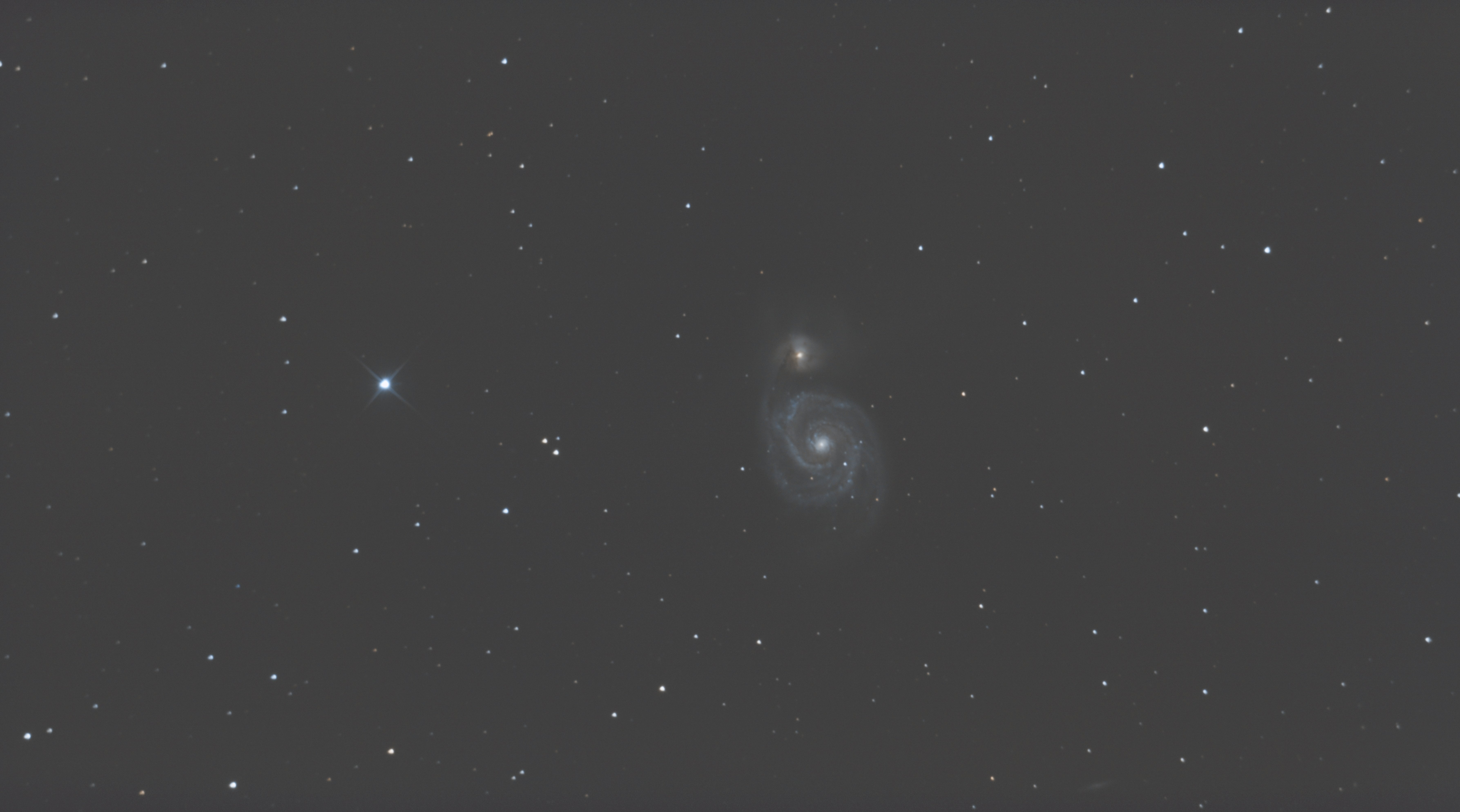

Voici ce que j'ai obtenu en suivant votre tuto  Colmic! Avec autant d'images, cela m'a pris 22h d'empiliment... j'ai vite été à court de sopalin ;)
Le rendu a été fait avec les même brutes et DOF que ce que je vous ai montré plus haut. Encore merci pour ce tuto ça m'a sauvé.

Slt, bon débuts, à mon avis tu peux grapiller encore un peu, sur ta dernière image fond de ciel est à travailler, t'as pas une image de M 51 sortie de stacking en format non compressé à mettre à dispo?
Le ‎18‎/‎05‎/‎2019 à 13:46, TrodaroX a dit :
 M 101 n'est pas plus lumineuse que M 51 (au contraire), ou du moins elle a une luminosité surfacique plus fable, ce qui la rends plus difficile à imager.
