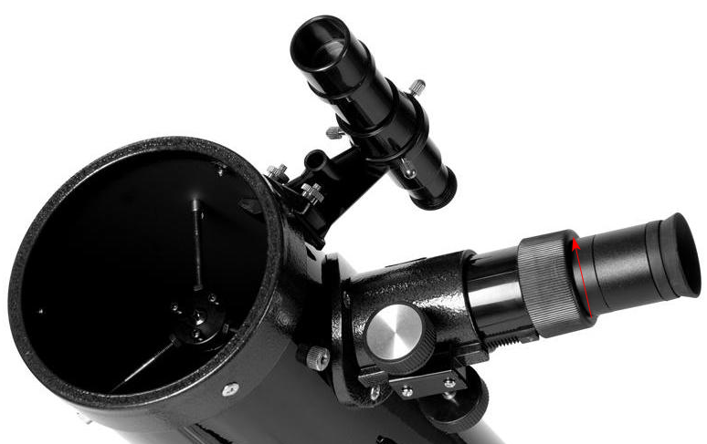

Peux tu le mesurer ? En rouge sur la photo :
Fais nous une photo :)
Sinon à mon avis c'est du 31.75mm (mais je ne veux pas me tromper).

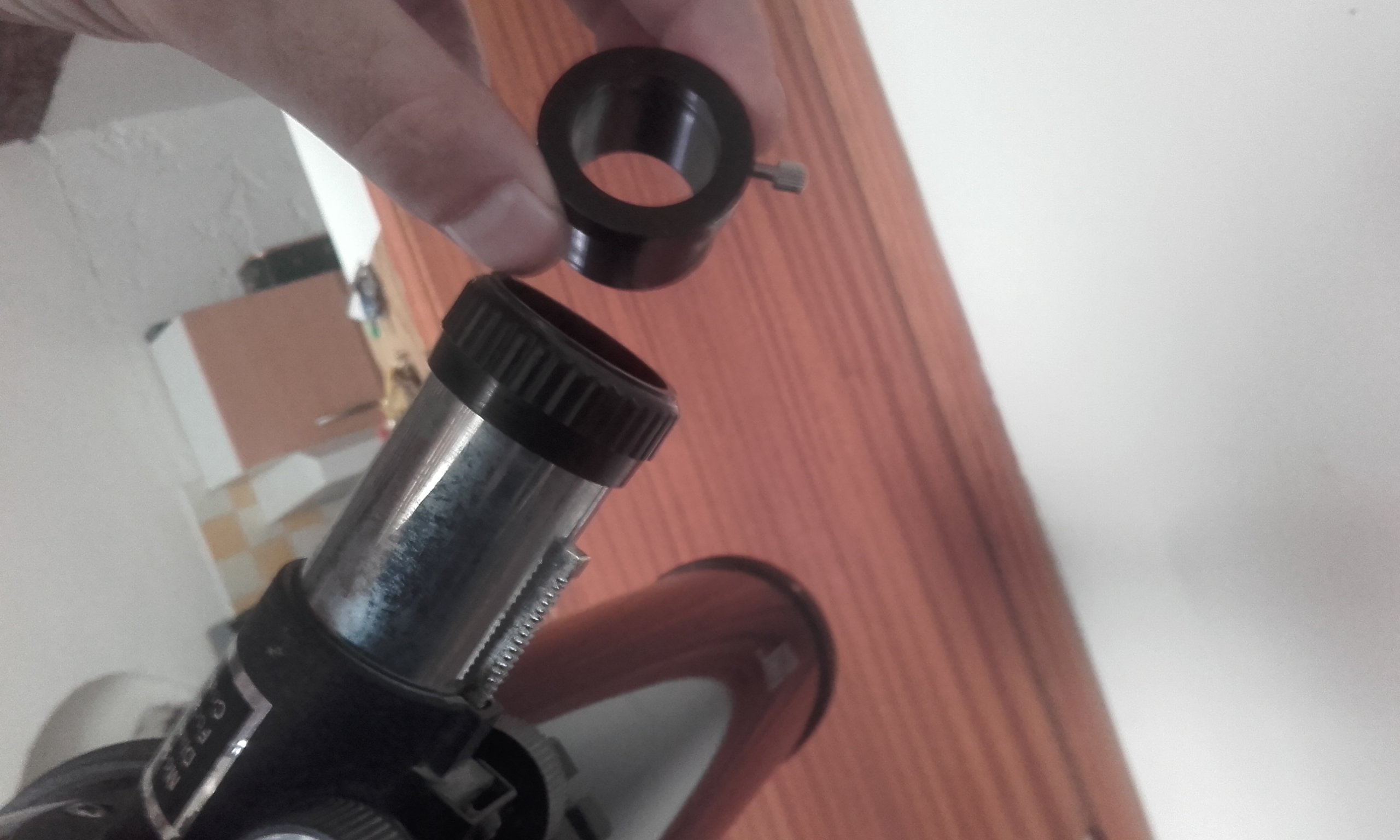

alors celui que je tiens, mesure 3.5 cm et l'autre 3.1 cm je mesure avec un metre de chantier
Avec cette bague, tu peut y mettre des oculaires de l'ancien coulant en 24.5 mm mais si tu le retire, tu y met des oculaires au coulant 31.75 mm.

Donc, en résumé, tu peut partir sur une gamme de plossl au coulant 31.75 mm en ôtant cette bague...normalement, si ils n'ont pas changer de système en route.

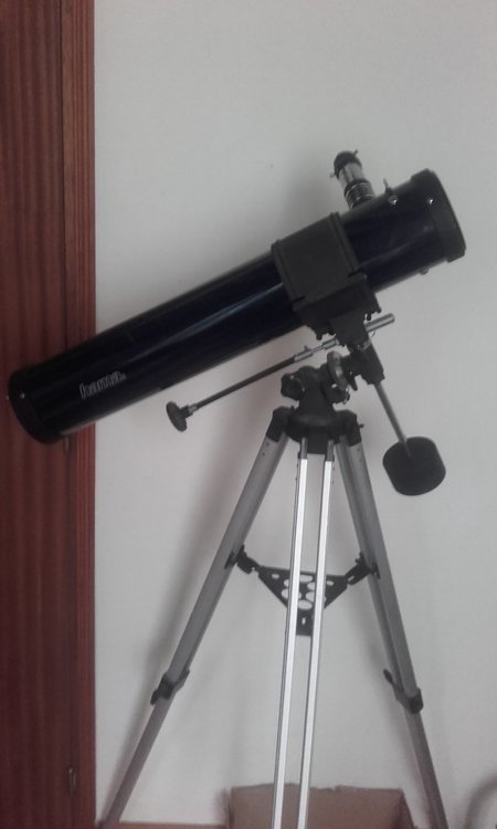

si la photo plus haut est celle de ton instrument il faut faire glisser le tube pour avoir un bon équilibrage
car dans la position c'est tout faux!

Ne me semble pas impossible que le précédent propriétaire ai benné l'instrument car il n'a jamais réussi à voir quelque chose avec et a pu le croire défectueux. C'est un peu normal s'il manque les oculaires... Au moins toi tu es parti à la recherche d'info, c'est plutôt un bon départ ! Il reste que c'est un instrument d'initiation pas bien couteux. Je partirai donc plutôt sur des oculaires d'entrée de gamme pour rester cohérent, par exemple les 10+25mm ou 9+25mm qui équipent d'origine pas mal d'instrument et qu'on retrouve souvent en vente d'occas pour 20 à 30 euro le lot lorsque les utilisateurs passent à quelque chose de plus sérieux. Toi aussi tu monteras peut être un jour en qualité avec éventuellement même un télescope ayant plus de potentiel mais pour débuter ça fera parfaitement le boulot.
Deux remarques par rapport à ta photo :
- tu as une monture de type équatoriale allemande. Il va falloir te renseigner sur ce qu'est une mise en station. C'est pas bien compliqué et en visuel on n'a pas besoin d'être très précis mais faut quand même essayer de la poser d'une certaine manière. Là comme c'est réglé on pourra croire que tu habites sous les tropiques ! Voir aussi pour l'équilibrage, il faut que l'instrument reste stable même lorsque les freins sont ouverts (les molettes qui bloques les axes, et oui faudra aussi apprendre un peu les terminologies !). Là je dirai que ton tube est trop bas dans son anneau et probablement que le contre poids est lui aussi trop en bout de course sur sa tige.
- j'ai l'impression qu'il manque le chercheur. C'est soit une mini lunette montée en parallèle soit un petit pointeur qui fait apparaitre un point rouge lumineux sur une vitre. Dans les deux cas ces accessoires sont fait pour savoir où vise l'instrument (implique un réglage d'alignement au préalable). Si tu n'as pas de chercheur ça va être très dur de savoir où tu vises et même trouver la lune risque de relever du challenge car la zone du ciel apparente dans l'oculaire (le champ) est très petite. Faudra donc peut être voir aussi pour ajouter un chercheur.
