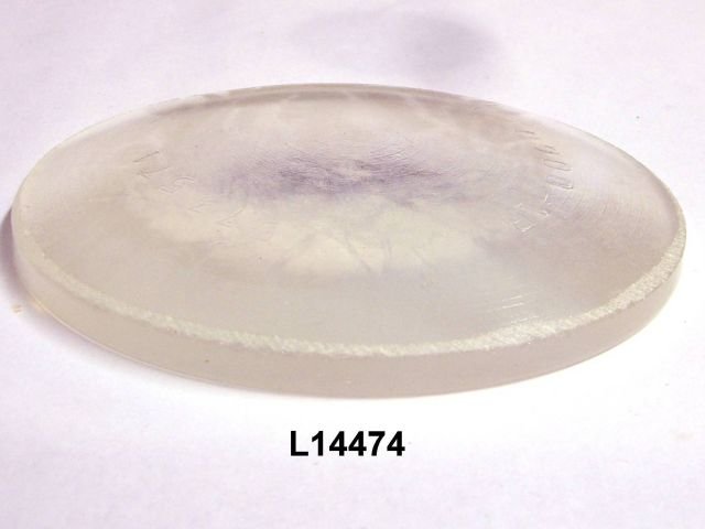

En fouillant chez Surplus Sched, on trouve des verres d'antan, avant la réforme écologique et de rationalisation.
Mr Lamothe répond parfois aux questions, comblant les manques d'informations quand il peut.

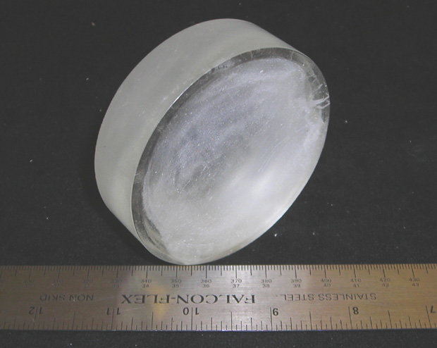

On y trouve une paire de disques de diamètre similaires : ~79mm qui peuvent faire un doublet collé performant, soit plus court que le classique, soit mieux corrigé.
Bien entendu c'est pour les bricoleurs/ polisseurs car il faut mettre en forme 2 courbures et faire une face plate.

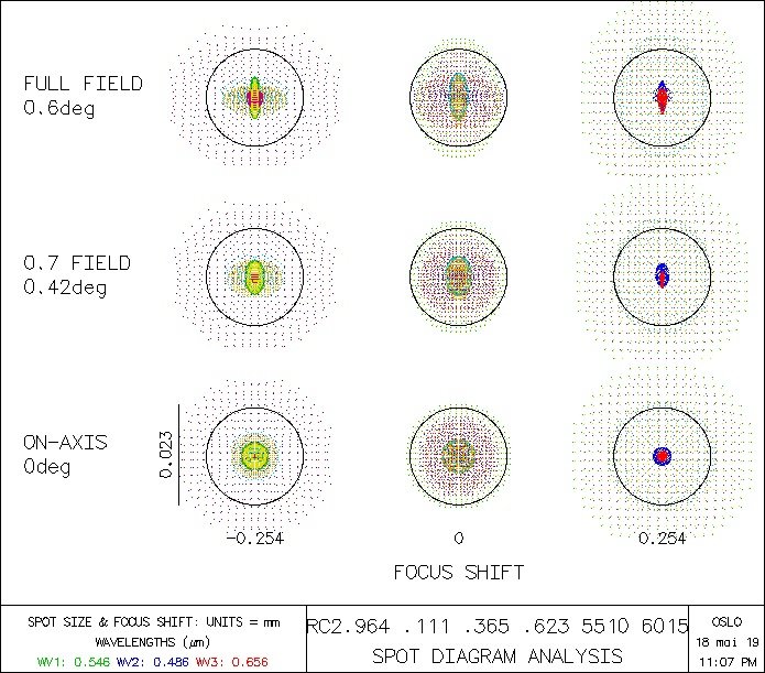

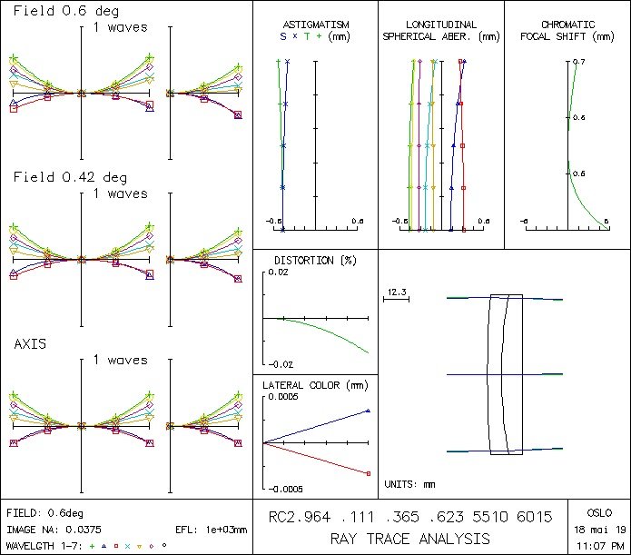

Exemple, un doublet 75/1000, collé serait entre la qualité apportée par une achromat Scopetech 80/1000 et 80/1200.
 Il est possible de ne pas le faire traiter anti-reflet.
Le grossissement optimal utile est au-delà x2D,  x200 devrait être accessible

Les verres bruts partiellement préformé chez Surplus Sched, vieux stock de chez Wollensak :

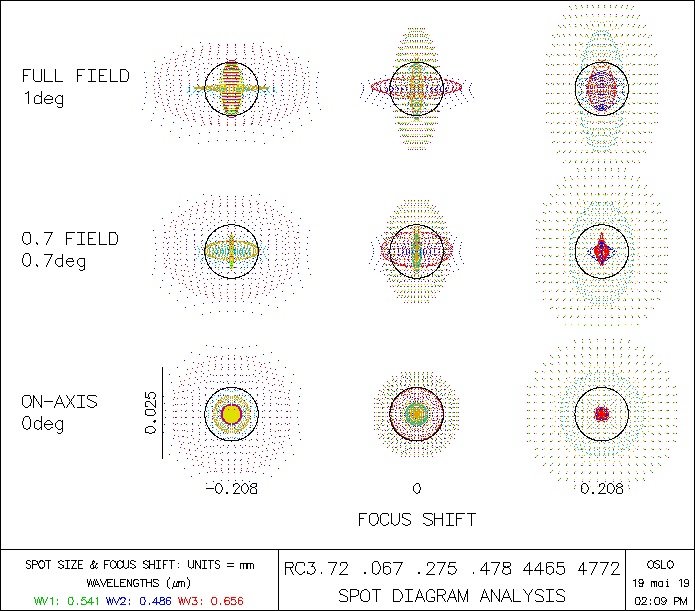

On peut en faire aussi une version plus complexe, multifonction 75-800, fraunhöfer à entreverre mince.
Résidu chromatique 3.72, monte à x160 je pense. 2° de champ sur un focuser 1"1/4, 3mm de pupille avec un oculaire plössl 32mm. Peut faire du solaire.
Par contre, l'élaboration nécessite 4 surfaces et un traitement AR de qualité.
Je ne souhaite pas diffuser la formule, j'ai encore à échanger avec Fred Lamothe (Surplus Sched)

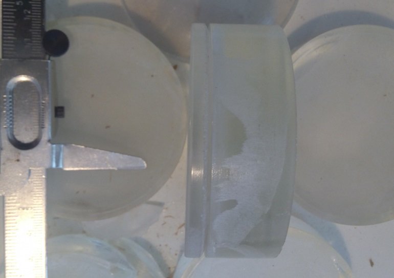

J'ai reçu les paires commandées, pas sans casse...
C'est bien les blanks d'un doublet steinheil original de Wollensak.
A mon avis une perle perdue dans les étagères de l'immeuble à Rochester.
Deux pièces direct sorties des moules pour être mise à la bonne courbure et polie.
Qualité de la combinaison optique : rare, au-dessus de BK7-F2 classique.
