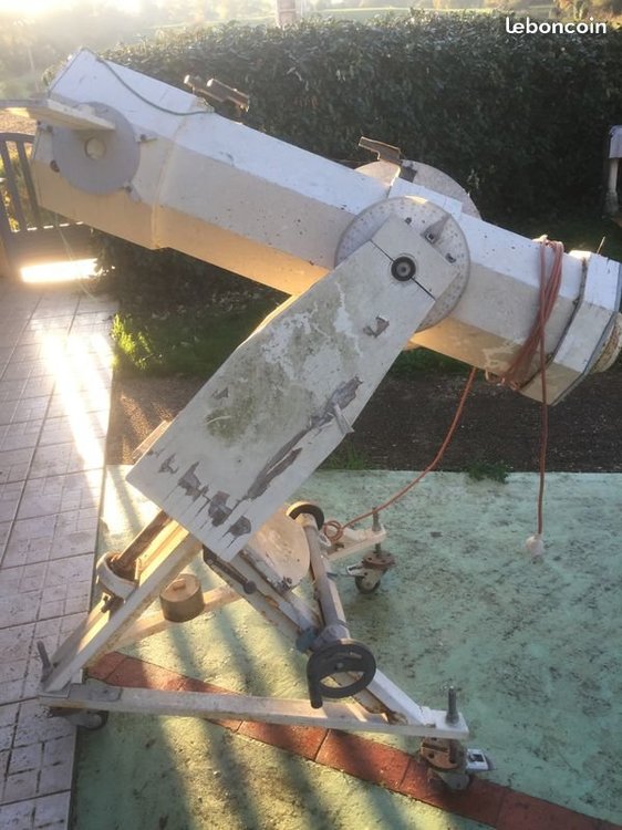

en mars, j'allai chercher un tas de ferraille sans intérêt vers Toulouse
un machin d'au moins 150 kg pour 50 € repéré sur le coincoin
un truc à jeter avec dedans...un pt'it miroir Mosser 200/1200 de 1990 au bulletin de contrôle délirant: lambda 41 :be:
une fois récupéré les miroirs, l'araignée,  quelques pièces d'alu et autres vis moletés, j'ai jeté le reste
quand au miroir, son aluminure évoquant la surface lunaire après le grand bombardement, il est parti à l'aluminure (il devrait revenir la semaine prochaine)

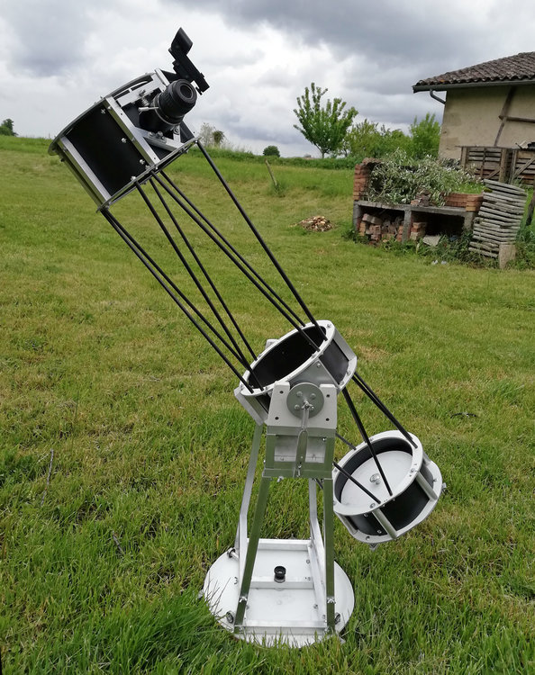

depuis je n'ai pas chaumé, je lui ai fabriqué une structure "de voyage" tout en gardant à l'esprit un certain confort d'utilisation
je ne voulais pas être obligé de me pencher pour observer,  des fois que quelqu'un se pointe derrière, vous savez les gens ils paraissent "normaux" et à la moindre occasion :o trop tard!

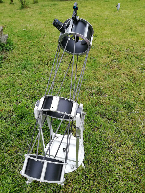

de 150 kg, il est passé à 10 verroterie comprise
l'idée est de le monter démonter que lors de voyages avion ou randonnée montagne
en l'état actuel, il faut compter une demi-heure ce qui est peu sur une durée de voyage
il rentre facilement dans une valise ou un sac à dos avec les vêtements autour
vous remarquerez à gauche de l'image ci-dessus une greffe particulièrement réussie d'aloès sur un cerisier

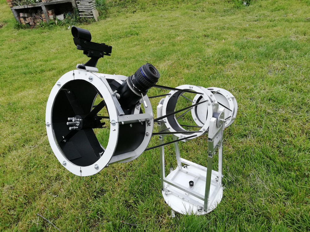

le PO rotatif avec deux trains de roulements inclinés et un ressort
et l'araignée de récupération
rotation sur roulements, tiges carbone, tubes alu et une plaque de dibond (trouvée par l'astro-copain agent de sécurité sur l'autoroute )
barillet 9 points
il me tarde de recevoir le miroir :lu:

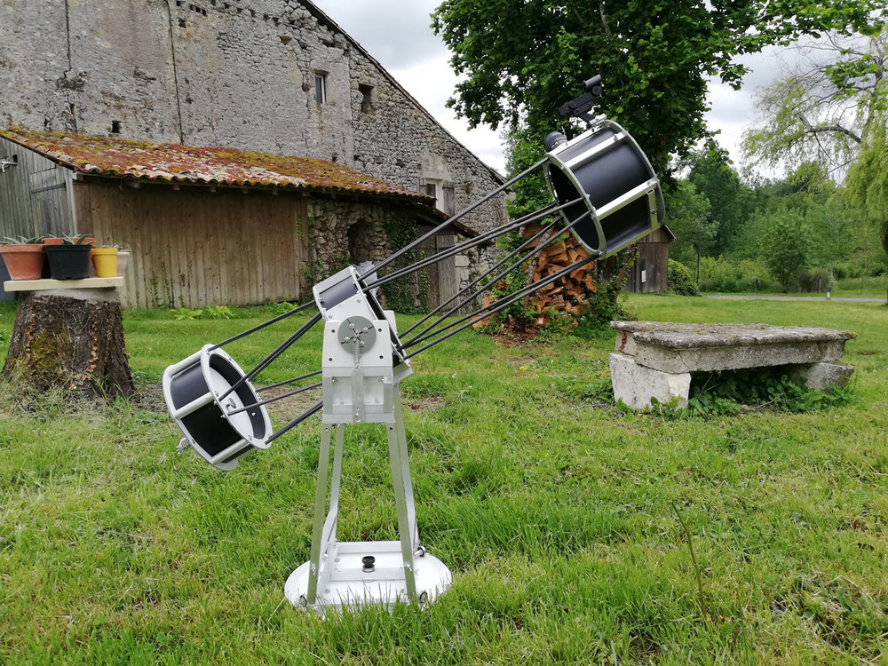

non, il ne sera démonté remonté que pour un voyage
le but n'était pas de faire un truc qui s'empile en boite mais qui soit léger et rentre dans une valise calé avec des vêtements
et surtout une hauteur de PO compatible à ma taille
