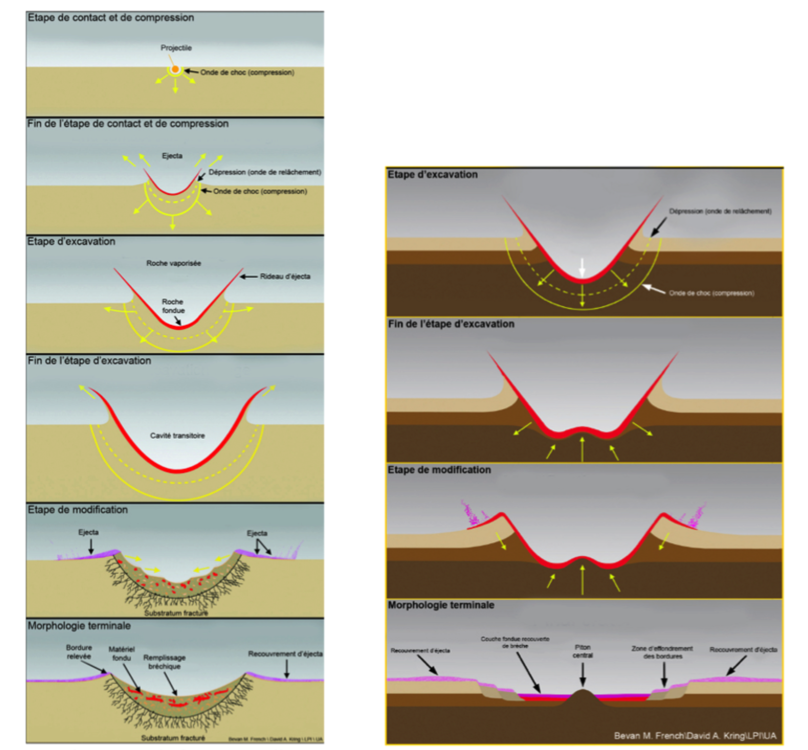

Seuls les cratères avoisinant  les 10 km diamètre peuvent avoir un pic central. J'en déduis que la quantité d'énergie mise en jeu joue un rôle important.
La masse et la vitesse de l'impacteur sont les paramètres déterminants.
L'influence de l'angle d'arrivée ne se fait vraiment sentir que pour un impact presque "rasant", donc très peu fréquent.
Comme un petit dessin vaut mieux qu'un long discours, comparaison des deux cas : à gauche formation d'un cratère de type "bol", à droite formation d'un grand cratère avec pic central :

Je ne sais pas si c'est ça que tu as voulu dire mais en lisant ta phrase on pourrait croire que le pic est le "reste" du sol qui s'est maintenu en place alors que ce qui est autour s'est effondré. Ce qui serait faux. Il n'y a pas d'effondrement. Le pic est bien une remontée de matière suite au retour de l'onde de choc (on parle de rebond). Pour la profondeur du cratère il vaut aussi bien distinguer l'épaisseur de la croute qui a été excavée de la profondeur finale du cratère (le dessus des brèches, la matière qui est revenu/retombée pour "remplir" le trou)
Oui il y a bien une remontée centrale  initiale mais le pourtour finit par s'aplanir par effondrement d'ailleurs le schéma Ygogo illustre bien ça parfois même il peut se former un anneau.
