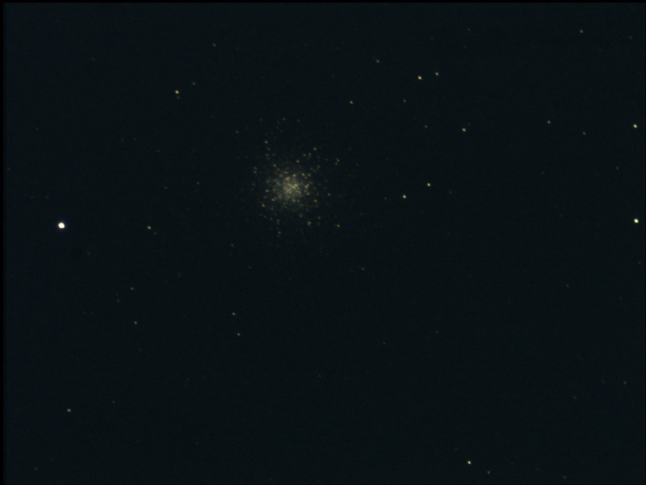

Bonsoir
Ma petite participation au VA.

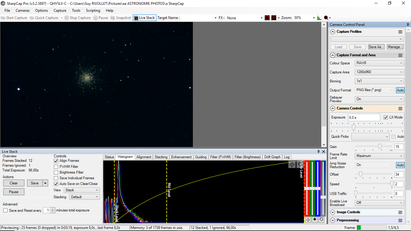

ETX7 + QHY5L + Livestack de SharpCap.  Banlieue  de Lyon avec lune à 80% . Prise en compte de 6 darks.
Saisie d'écran 12 poses de 8s :
Photo brute de sauvegarde :
Je suis ouvert à vos remarques et conseils.

C'est un bon début :D
Elle est pas mal du tout... mais petit problème de suivi... il faut peut-être mettre plus de gain et moins de temps de pose :)
Pour les couleurs il est bon de cliquer sur l'autostrech des couleurs (en bas à droite de l'histogramme) parce que dans l'histogramme les pics de couleurs ne sont pas alignés :D

Merci des conseils. Je retente dès que les nuages seront partis.
Dans l'histogramme à quoi correspondent les courbes à gauche du black level ? pollution lumineuse ?

Oui à gauche du black level c'est le fond du ciel donc si tu le veux bien noir, il faut le mettre au plus prêt du pic :D
