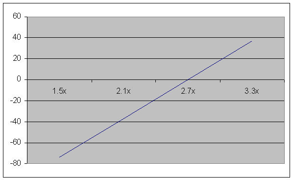

Pour l'échantillonnage planétaire,  il y a ce post de olivdeso:

Il y a 8 heures, Guilaume a dit :
Comme tu peux le voir, le tirage sur la powermate 2.5x ne fonctionne pas comme une barlow classique.
