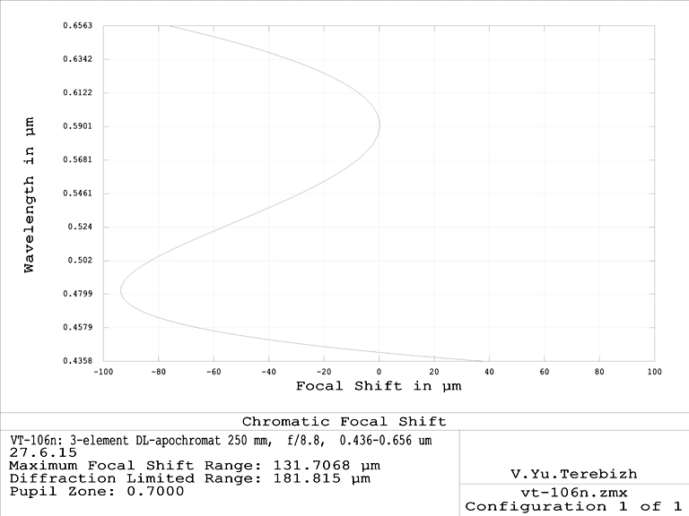

Ça part dans toutes les suppositions je vois. Ne vous inquiétez pas j'ai vu un vieil article de la SAF ou l'on parle de la soumission de Emil Schaer pour son replié. Pas de soucis par rapport à la conception si tu respectes un f/D correct pour le f/D principal : il faut que ce soit >=15 pour que les rebonds ne génèrent pas trop d'aberration, et j'ai lu plus haut f/19 pour la partie principale.
Le correcteur de Valery Deryuzhin fonctionne, je parie que le papotage était au sujet de transformer n'importe quoi en apochromat, ce qui n'est pas toujours possible. Là on est sur un design complètement maitrisé, pas le réfracteur lambda qui sort de la boutique astro.
Prenez pas Peter Wise pour une nouille, il en est a plusieurs versions après des premiers retours.
De plus ce n'est pas le dernier gros replié, on en a eu un construit en France : la grosse lulu repliée de Serge Deconihout
Là on est dans le concept un peu plus évolué sur la correction couleur.
