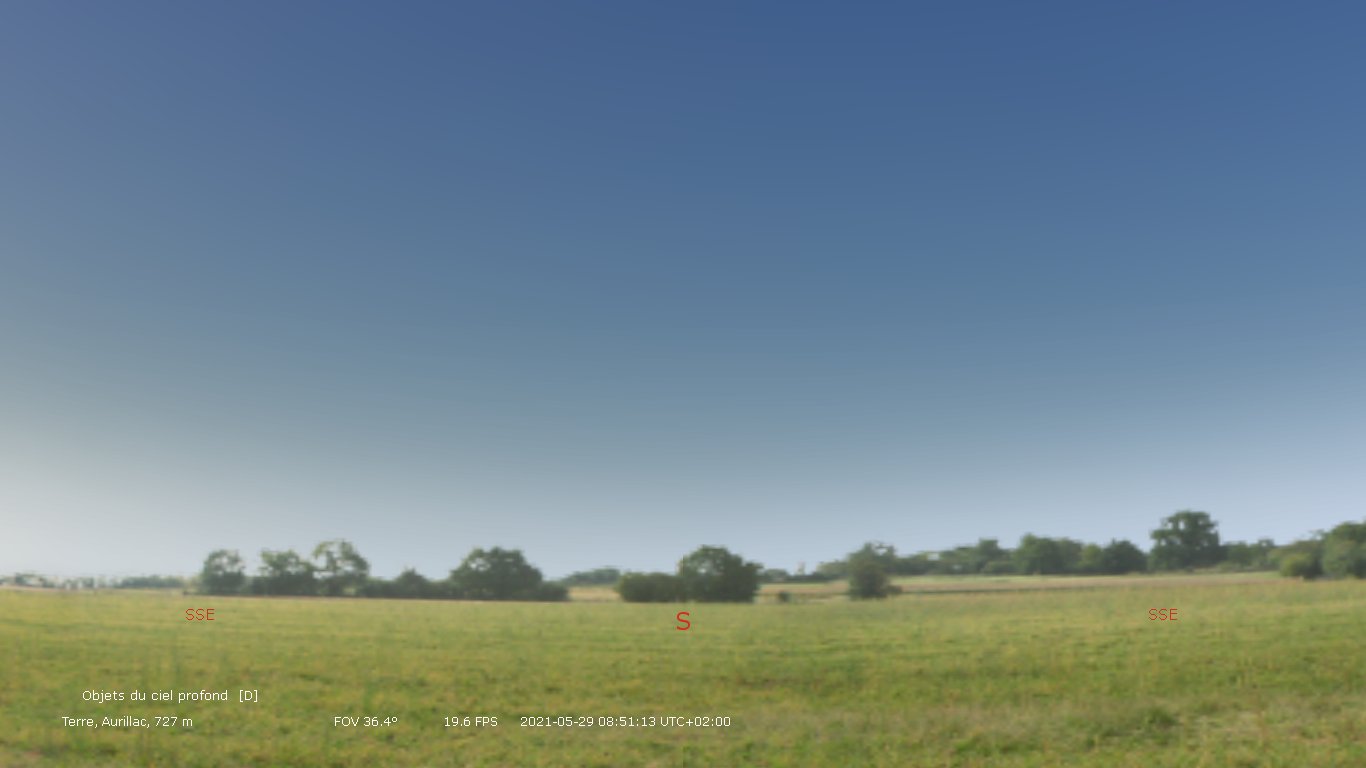

J'ai téléchargé Stellarium il y a trois jours, et je constate que la plupart des fonctionnalités ne sont pas disponibles. Je m'explique:
Aucune barre d'outil ni à gauche ni en bas: je passe la souris dans ces lieux,  rien du tout apparait à gauche. En bas, aucune barre non plus, mais quand je fais glisser la souris sur l’emplacement qui devrait être occupé par cette barre, dans le coin inférieur gauche apparaissent les possibilités qui normalement devraient être dans cette barre du bas: "sol", "grille", "constellations"...
Quand je clique sur "afficher les planètes" => rien
                                       "afficher barre de rechrche""=> rien
j'ai téléchargé sous plusieurs formes:  linux, windows32 bits, 64 bits... à chaque fois c'est les mêmes problèmes
J'ai Windows 10, je ne sais si c'est lié.
Par contre affiche constellations, lignes, grilles, semble être normal.
Merci pour votre aide :)

Problème aussi sur un de mes deux pc 'astro , très similaire au tien.
Désinstallé et réinstallé deux versions, aucune résolution du souci.

Le 21/05/2019 à 22:19, Qin Che Houang-ti a dit :
Ctrl + T affiche les deux barres d'icônes. Tu peux les verrouiller visibles en cliquant sur les 2 petits triangles noirs qui se transformeront en petits carrés noirs.
F4 > SSO > Coche "objet du système solaire" et les planètes deviendront visibles.
Et un petit clic sur le point d'interrogation en bas à gauche (aide) pour beaucoup plus d'infos ;)
il y a 28 minutes, krotdebouk a dit :
Aucun des deux ne marche...  :(
