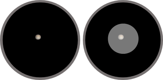

J'ai schématisé le phénomène pour bien me faire comprendre.
En gros j'ai une image fantôme
- Seulement sur l’œil droit (si j'intervertis les oculaires ça ne change rien)
- Seulement sur Jupiter.
Saturne / les étoiles ne provoquent rien (sans doute pas assez de lumère pour le voir en tout cas)
Et la lune ne provoque rien non plus (mais tellement de lumière dans ce cas que c'est compliqué de juger ...)- Si je tourne la bino l'image tourne aussi.
- Je ne la vois pas tout le temps.
J'ai le sentiment d'être parfois très gèné et parfois pas.
Je dois refaire des tests mais j'ai vaguement l'impression qu'au début ça va, et 2h après c'est compliqué.
Et en même temps je ne suis pas certain car une fois que je la vois je n'arrive plus à m'en défaire. Peut être qu'au début je ne faisais simplement pas attention.
- En décentrant la planète dans l'oculaire, le fantôme se décentre aussi je crois.
Ca ressemble vraiment à une deuxième image focale.
Je pense à de la buée sur les prismes ? Qui formerait une deuxième image focale, mais seulement à droite.

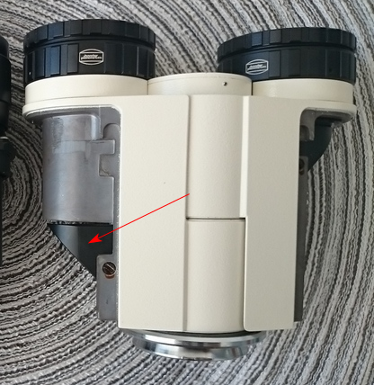

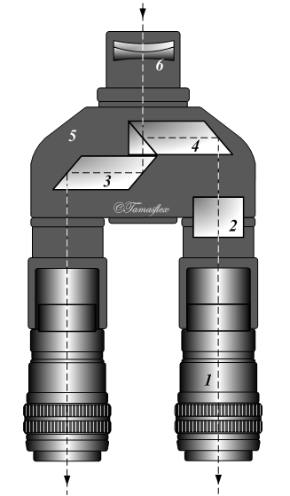

Je vais essayer de trouver un schéma de la bino car seulement l’œil droit est concerné donc ça doit logiquement correspondre à la construction mécanique ?

En lisant la description du problème, j'ai moi aussi pensé à de la buée sur un côté, puisqu'une bino n'est pas symétrique :

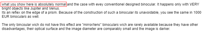

comme je l'ai dit le support Baader dit que c'est normal.
Mais effectivement le montage est sensible. Il faut bien placer tout ça pour faire Jupiter.
