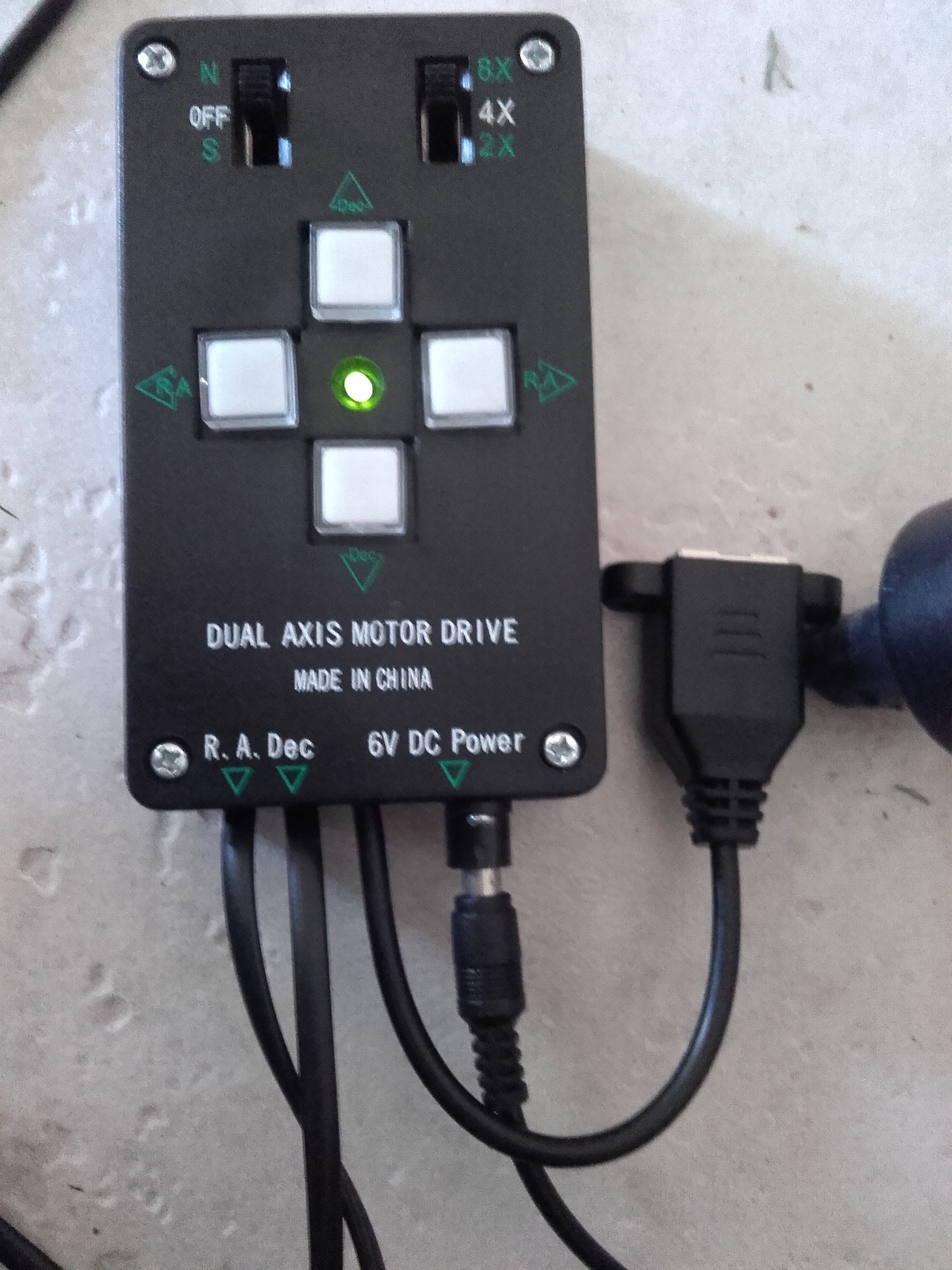

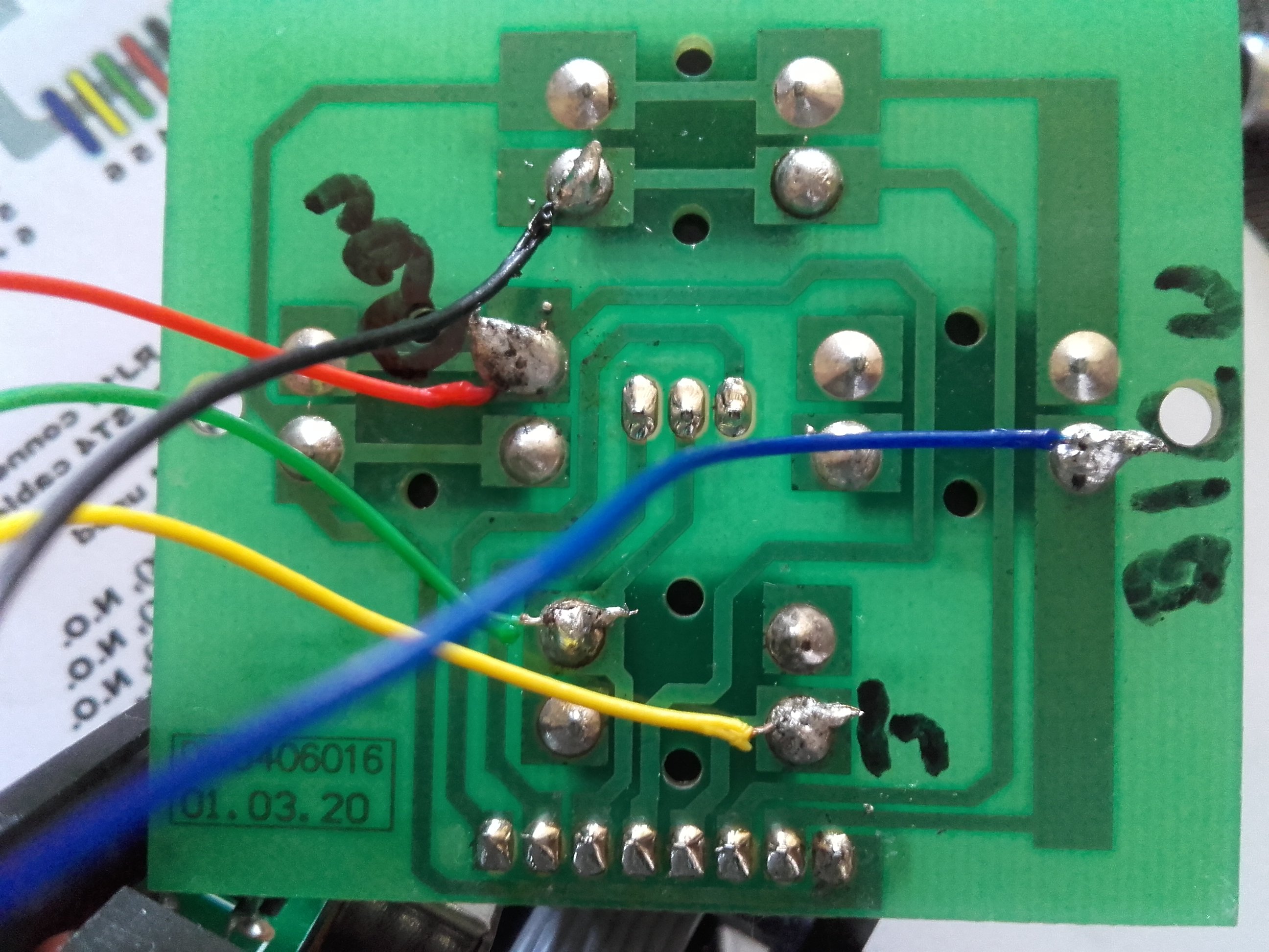

Je possede un cable ST4 droit entre ma raquette et ma caméra (celui fourni avec la cam pour ma part)
Ma raquette est maintenant fonctionnel si les boutons sont dans le meme sens que l'autoguidage (si BP haut raquette = au BP haut soft)
J'aurai pu faire la photo avec les définitives mais bon les couleurs sont bonnes.
A vous les joies de l'autoguidage via le port ST4.
