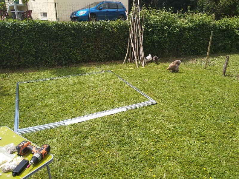

J'ai commandé une "grande" cabane métal avec toit coulissant : pas cher / léger / pas d'entretien particulier / relativement robuste dans le temps / confort d'utilisation par le volume utile autour du scope.
Par contre c'est laid !
6,3m² avec 262cm x 242cm x 174cm
+ kit ancrage terre
+ livraison
290 €
C'est compliqué de faire aussi grand et "étanche", pour moins cher.
Je prévois donc de glisser le toit sur deux rails.
Il me reste donc à acheter de quoi faire une structure bois avec rails et roulettes pour déporter le toit.

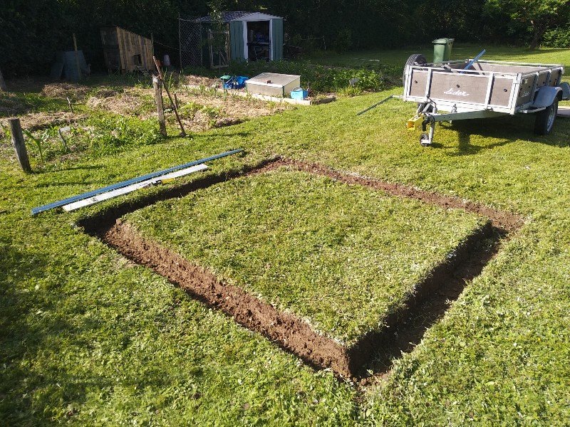

Le 16/6/2019 à 19:36, Jeff#2 a dit :
Demain, lit de sable, une rangée de parpaings et on sera bon pour dresser la cabane.
Non non ! Demain, pas de lit de sable mais un lit d'hôpital car le proprio t'auras fait "bouffer" les parpaings lorsqu'il aura vu dans quel état tu as mis son gazon !!! 😀

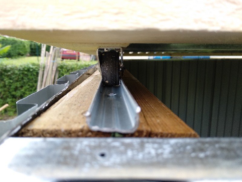

J'ai opté pour du rail à placo de plafond en guise de guide, je compte les peindre pour retarder la rouille.
Demain j'installe les roulettes sous le toit qui est terminé.

Pour les rails à placo, ça ne sert pas à grand chose de les peindre vu qu'ils sont en acier galvanisé. En plus, la peinture standard (mono-composant) ne tient pas bien sur le gala et finit par partir par plaques. Il faudrait une peinture bi-composants qui a une bien meilleure adhérence, mais comme dit, aucun intérêt.
On ne voit pas bien comment sont placés tes rails, ouverture vers le haut ou vers le bas. Qu'as tu prévu comme système roulant pour déplacer le toit ?
On voit différents systèmes de rails, mais le plus utilisé est généralement le profil oméga qui est utilisé de base pour les portails. L'avantage est qu'il est bombé vers le haut. De fait, aucune saleté ne vient s'accumuler sur le rails, ce qui pourrait gêner le roulement des galets ne se déposent dessus. Seul le givre se dépose en hiver et là, l'effort pour ouvrir le toit augmente sérieusement.
Ce type de rails est également plus épais que les rails à placo, donc une meilleure résistance mécanique, ce qui est intéressant lorsque le toit est lourd.
A ce propos, cela fait plusieurs années que mes rails sont en place (acier galvanisé non peint) et pas une seule trace de rouille.

Merci pour les infos et ton retour sur les rails galva Discret.
Me disais bien que la peinture n'accrocherait pas bien. Allons pour une pose à nu alors !
Les rails en Ω c'est top ; mais c'était à 40min de route de la maison et rien qu'en rails, sans les roulettes, on arrivait à 150€.
Là, 4 rails à placo c'est 10€.
J'accepte de devoir nettoyer le rail de temps à autre, et de les remplacer si ils sont trop rouillés.

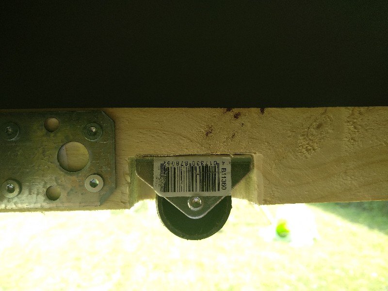

J'ai pris des roulettes de ce type là :
Oui c'est petit, et non ça ne supporte pas de grosses charges.
Mais c'est peu épais, et mon toit est très léger ; j'ose espérer que sur des rails à placo, ça devrait rouler sans trop de difficultés.
On verra, si ça ne fonctionne pas bien il sera toujours temps de changer pour plus gros.

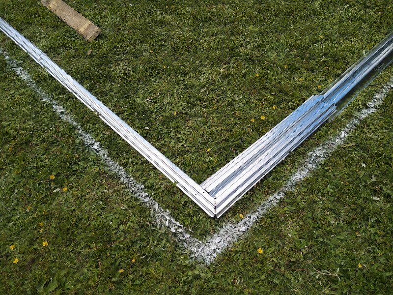

Il faut bien se dire que je me suis lancé sans plans et idée précise pour l'assemblage du toit / cabane.
En cours de montage j'ai changé d'avis sur diverses choses.
J'ai fait mon cadre de toit au sol au fur et à mesure que j'assemblais le toit.
Ce n'est pas du travail de pro mais honnêtement, mon toit est léger et ça me permet de bien simplifier le boulot ici.
Les sections utilisées pour supporter les guides ont du gauche sur les 2 axes, mes assemblages de poteaux et demi-chevrons sont simplement équerrés et non emboités. A faire saigner un charpentier par les yeux !
Encore une fois, sur ce projet je veux aller au plus simple, et au moins cher ; pas au plus robuste, esthétique. ;)

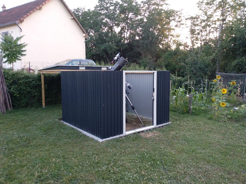

Pas pu bosser sur le cabanon ces deux dernières semaines.
M'y suis remis aujourd'hui, je réponds à vos interrogations dans le texte ci-dessous, photos à l'appui.

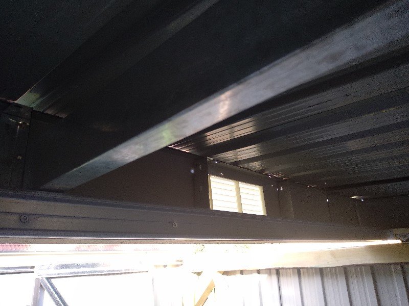

J'ai assemblé le toit sur mon cadre en bois. Reste de la visserie à installer ; on fignolera après car je ne sais pas encore bien où je vais.
Après l'avoir placé sur 4 chaises, j'ai pu porter le toit tout seul pour le placer sur le cabanon.
Je pose les fourrures à placo :
Rapidement je constate que ça roule merveilleusement bien, en revanche difficile de garder le toit bien en ligne (et donc aligné avec la cabane une fois fermé) avec un rail aussi large et des roulettes si petites.
Coup de bol, la hauteur des fourrures font pile la largeur des roulettes !
10m de rails à la meuleuse plus tard :

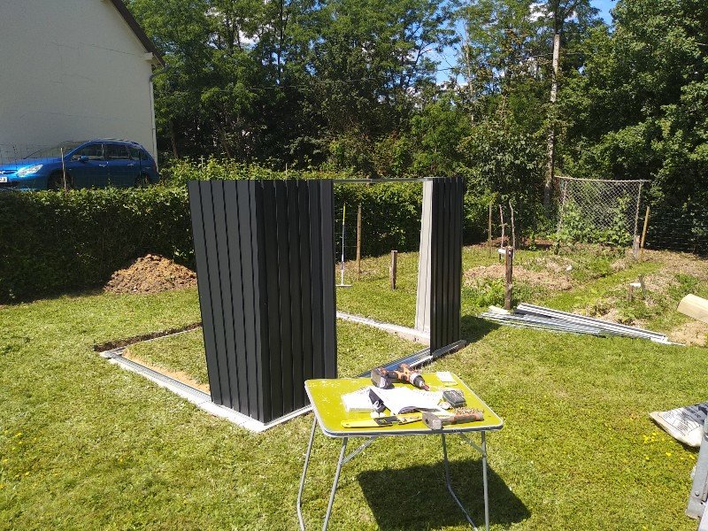

Lorsque le toit est fermé, le côté gauche de la façade est d'aplomb avec le toit, et il manque un bon cm voir deux à droite.
Contrôle des diagonales :
Mon toit, assemblé au sol sur un cadre bois fait à l'arrache est parfaitement d'équerre.
En revanche, la cabane pas tellement.
Je décide de renforcer la structure en lui tirant un peu sur la tronche pour rattraper du mieux que je peux le losange qui s'est formé sur le cadre haut.
C'est mieux, pas parfait, mais mieux. Yallah !
Bon, maintenant on sort la défonceuse et on encastre un peu les roulettes pour éviter les 3cm de jours entre le toit et le bardage.
Il faudra peut-être renforcer le demi chevron avec un fer plat sur le côté de la roulette. On verra.
Sur la face avant et a face arrière, mon cadre en bois bande mou !
C'est moche, ça frotte, j'aime pas ça.
On renforce avec le rab de fourrure à placo et avec un fer plat perforé de 2m qui trainait.
Problème réglé.

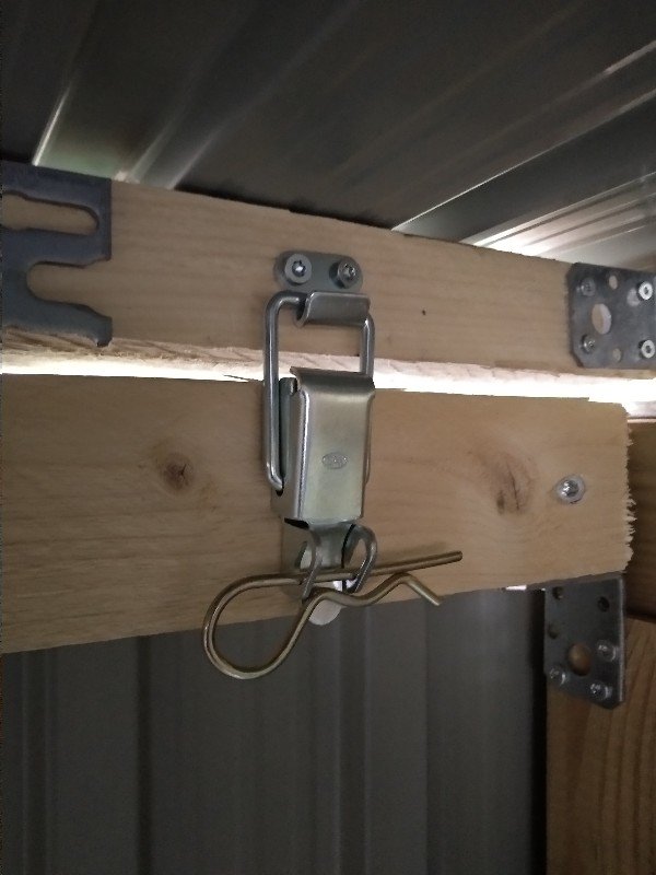

J'installe les loquets de fermeture dans le cabanon.
Si nécessaire j'en installerai sur la position ouverte ; même si je n'ai pas pour idée d'aller imager par grands vents, ni de laisser le cabanon ouvert quand je ne suis pas là.
Globalement, mes premières impressions :
POSITIF : C'est fonctionnel, c'est pas cher, c'est astucieux, c'est pas déplaisant d'adapter l'ouverture du toit.
NEGATIF : Cabane fragile. Cabane pénible à monter (des milliers de vis, rien de pré-assemblé). C'est franchement fastidieux. J'ai du passer 45 min pour les deux portes ; et en un coup de pied vous les défoncez !
Difficile d'aligner parfaitement les rails et les roulettes, mais globalement l'ouverture est facile.
Les roulettes vont probablement s'user en frottant sur le côté du rail qui a été meulé.
Mon prochain défi va être de trouver une solution contre la condensation.
Je regarde la possibilité de mettre un feutre sous le toit, ou un produit à appliquer, un matériau isolant.

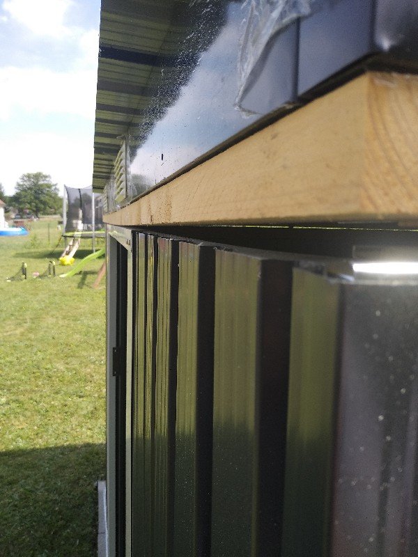

Si je peux me permettre de te donner un petit conseil, tu devrais traiter le risque de pénétration de pluie battante par l'interstice entre le toit et la structure fixe. Il faudrait un profilé (ex : une bande) fixé sur le chevron horizontal du toit et qui recouvre la partie fixe de l'abri de quelques cm. Prévoir un peu de jeu pour éviter que ce recouvrement ne frotte sur rapatrie fixe lors des manoeuvres du toit.
il y a 51 minutes, Discret68 a dit :
Ouep. Ce n'est pas terminé.

Le polystyrène extrudé est bien rigide et quelques points de colle (colle spécifique en cartouche ou silicone) suffisent à le maintenir. En plus, avec la surface que tu as, ça ne devrait pas te couter un bras. Et puis, ça te fera une meilleure isolation vis-à-vis du soleil qui va taper dur sur le toit de ton abri.
De toute façon, avec un abri entièrement en tôle, ça va vite se transformer en four. Si tu ajoutes un ventilateur, tu auras un four à chaleur tournante. Prépares un tourne broche et des poulets, on arrive pour l'inauguration  😂
Mais c'est comme tu le sens !
Quelques news.
J'ai isolé le toit comme tu l'as suggéré Discret.
J'ai continué quelques finitions, il restera à couvrir les demi chevrons d'un bardage.

Ce soir j'ai installé le matos pour la première fois.
Prêt pour shooter l'éclipse.
Oui mais j'ai rencontré un TAS d'emmerdes techniques et au final je repars broucouille ; me suis rabattu sur du visuel.
J'ai pas mal de choses à mettre en place pour ne pas rater trop de soirées comme celle-ci ; mais désormais ça devrait être plus simple puisque le matos reste en place. :bond:
