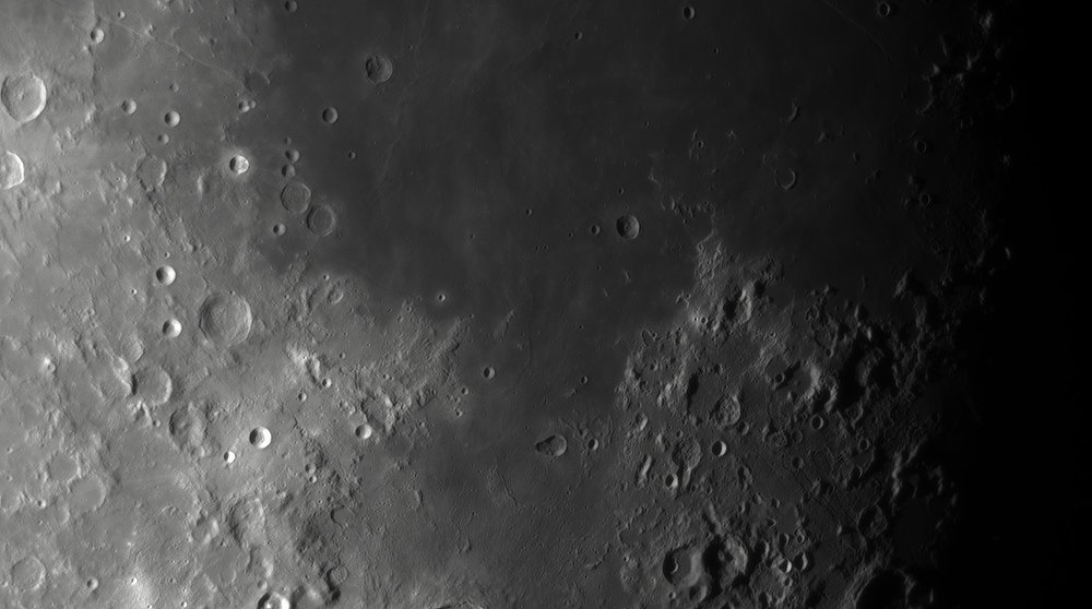

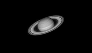

Hello, petit test rapidos ce matin entre Jupiter et Saturne, avec la 290mm  arrivée la veille.
Ne m'en voulez pas, je n'ai pas eu la malédiction du nouveau matériel qui se solde par au moins 3 semaines de temps gris :D
(je vais peut être m'en mordre les doigts après....
C8 + ADC + Asi290mm, IR680nm
Lune super basse, genre 15°, elle était en dessous de Saturne, faut pas demander, et pourtant.....
1800924423_Moon_044039_230519_ZWOASI290MM_IR_680nm_AS_P25_lapl4_ap741.thumb.jpg.618fa9441da5c8a7cc878f7dc24241d0.jpg
2005023115_Moon_044140_230519_ZWOASI290MM_IR_680nm_AS_P25_lapl4_ap752.thumb.jpg.6def23931961defc49bdb5c94e5fe658.jpg
995580315_Moon_044017_230519_ZWOASI290MM_IR_680nm_AS_P25_lapl4_ap718.thumb.jpg.31a914497bca5b2dccb1357be16a747d.jpg
1712279662_Moon_044159_230519_ZWOASI290MM_IR_680nm_AS_P25_lapl4_ap685.thumb.jpg.05ec995691191a9f14be4516282fbe32.jpg

il y a 9 minutes, krotdebouk a dit :
Sympa tout ça !  J'aime bien le format cinémascope de ce capteur.
Rdv au premier quartier ;)
Merci, merci.
Tu te doutes bien de mon impatience grandissante 😁
il y a 20 minutes, Great gig in the sky a dit :
Je pense que, comme on dit, ça va donner . :)
Tu vas pouvoir t' éclater comme une bête !
Je sens que je vais bouffer de la lune comme jamais. Miam miam 😆
Super Seb le debit doit bien aidé pour les capture :)
Bien joué :)
Bonne journée et bon ciel

Elle a l'air super cette nouvelle cam. Belle série lunaire et une Saturne top. Tu vas t'éclater avec ce nouveau joujou :)
Il y a 2 heures, Ryo a dit :
Bien joué :)
Merci Sauveur.
C'est la sœur de la 224 en version mono.
Capteur plus large, même réponse niveau longueur d'onde que la 224.
J'applique les mêmes réglages dans Firecapture et ça roule tout seul.
Pour les captures des planètes je fais comme ça :
Je mets le C8 puis l'adc et un oculaire.
Je centre la planète et fais la map.
Je mets alors la 224 et j'affine le réglage le l'adc avec Firecapture.
Je shoote au passage en couleur.
Ensuite changement entre la 224 et la 290mm.
Juste la map à affiner et hop ça enregistre.
Très pratique et comme ça l'adc est bien réglé avec la caméra mono.
Sinon c'est impossible à faire finement rien qu'avec la mono, on ne peut pas débayeriser 😉
Si j'installe une Barlow je recommence avec la 224 pour réglage de l'adc.
Il y a 2 heures, manu33 a dit :
Yes yes, bien joué. Champagne pour la nouvelle cam :)
Manu
Salut Manu.
Je les trouve bien fines ces images lunaires, notamment de très fins craterelets dans des zones plates.
Sûrement le capteur mono qui fait ça par rapport au capteur couleur et la matrice de Bayer.
En tous ça elle est super facile à prendre en main, c'est comme une 224 finalement.

Il me reste la série du 23/05 à terminer (Jupiter/Saturne/lune) et aussi les 11 et 12 Mai à poster.
Le ssd est plein.
Il faut qu'il digére .
C'est vraiment excellent, tout ça !!!
Belle performance avec une lune aussi basse, chapeau bas l'ami :) !...imagines quant elle sera haute....mmmm ?
Peut être tes meilleures résolutions ?...notamment ton Posidonius qui présente vraiment beaucoup de détails :wub:
Et puis vraiment cool le format panoramique, la lune en 2 tuiles ! Que du bonheur, quoi !
C'est dingue les différences d'une caméra à l'autre. Comme tu dis, j'imagine que le capteur N/B n'y est pas pour rien...
Elle tourne à combien de fp/s en capture pleine taille ?...

170i/s full résolution
https://astronomy-imaging-camera.com/product/asi290mm
Suivant l'expo bien sûr 😉

Il y a 18 heures, sebseacteam a dit :
Je ne suis pas prêt de dormir moi avec ça   c'est malin tiens....
Tu m'étonne, surtout pas avec du matos comme çà!
Bref, du tout bon pour le lunaire avec des détails à découvrir.
Le format est pas mal non plus, c'est original.
Tu vas démolir encore plus la lune, trop cool!
il y a 21 minutes, deep impact a dit :
Comme dit Fred, là c'était en dessous de Saturne, soit 16° ou un peu en dessous, imagines un peu à 55° ....:rendu:
il y a 5 minutes, deep impact a dit :
Cela risque d'être violent quand elle sera bien haute...j'ose pas imaginer le carnage que tu vas faire.
Mon SSD tremble tellement qu'il a réussi à se faire aussi petit qu'une disquette 3.5" :D
