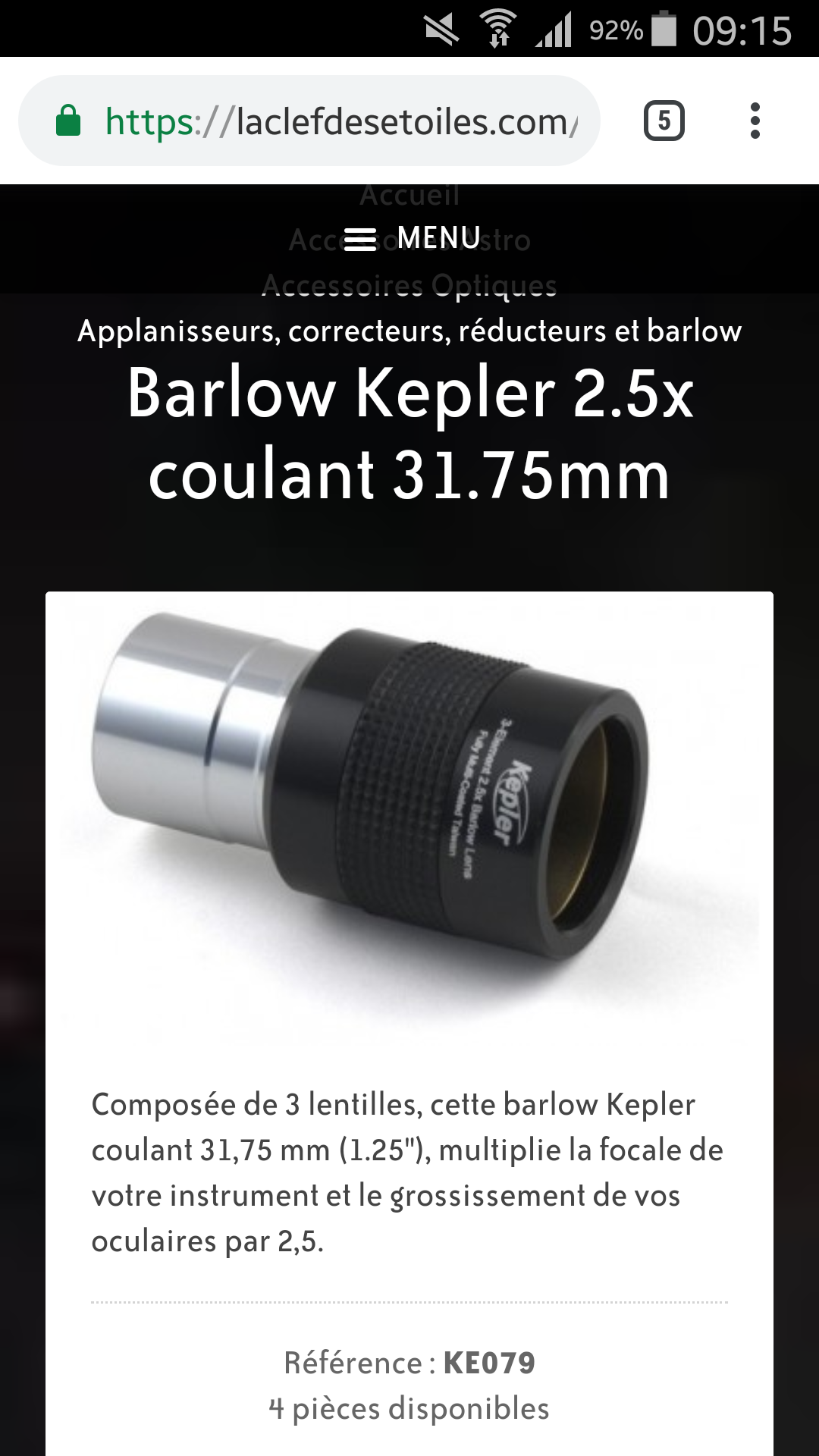

Tu as utilisé quoi comme Barlow avec le N150/750 pour sortir des détails comme ça ? Ça m’intéresse j'ai le même !

De mémoire, les plans plus rapprochés avec le N150 ont dû être faits avec la Barlow Kepler 2.5x
Excellentes images comme d'habitude !
Une Kepler 2.5x
il y a 25 minutes, Mael78 a dit :
Super merci !
C'est celle là ?
Ouaip c'est bien celle là.
Je la trouve très bien, le serrage annulaire est bon, l'oculaire ou la caméra ne bouge pas.
