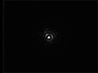

Voila le résultat sur Arcturus (ouf pas mal)
Allez zou Spica pour contrôler et affiné bein c'etait moins bon et j'avais du mal ( j'ai une flexion de mon montage entre la barlow et la roue a filtre ) faut que je demande a Elie la ref de sa barlow :)
la oui je peine c'est quand j'ai une petite excentration des anneaux par exemples en haut je sais plus ou déplacer l'Etoile pour la ramener au centre avec les vis de collim ( me suis quand même apercu que la barlow inversais (la ou l'on met la main pour les repères.
bein j'ai galéré jusqu'à l'arrivé de la géante cry2.gif.7df1d4150a49be1ece9101d6cbfd3274.gif

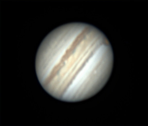

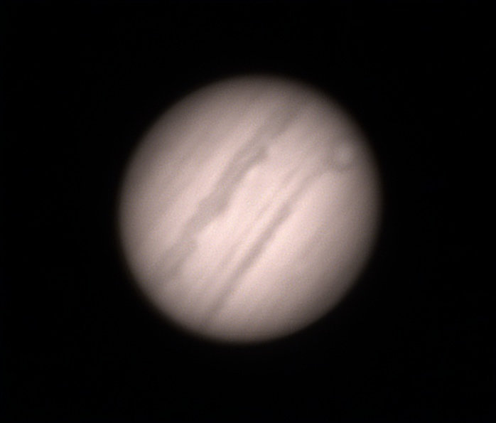

1 er images whoua y a la taches rouge
Jup_004102_l4_ap88.jpg.0d9275ae19effb5031d0f681246b3d48.jpgJup_001231_l4_ap79.jpg.0c21f6969cdc738b320b94d530c90d89.jpg

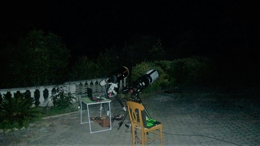

Comme ca me semblais bon a l'écran je decide de sortir l'autre setup en parallèle pour ne pas etre bredouille

Comme s'etait très bon au c8 j'ai laisser tournée jusqu'au méridien car avec la cg5 faut faire le retournement en contrôlant de temps en temps ( plantage autoguidage et correction adc je ferais un post C8 )
j'ai fini par piquer le montage du c8 apres le méridien en essayant aussi de recollimater

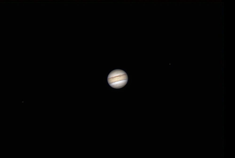

C11 Asi 178 mm trichromie avec deux satellites (clic)

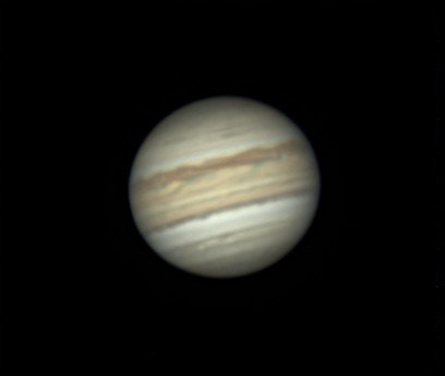

La 224 au foyer
5ce91aa2798ee_Jup_020303_l4_ap67belleC11asi224mcaufoyer.jpg.6908c4f40d614510620187c71ce4c4d0.jpg

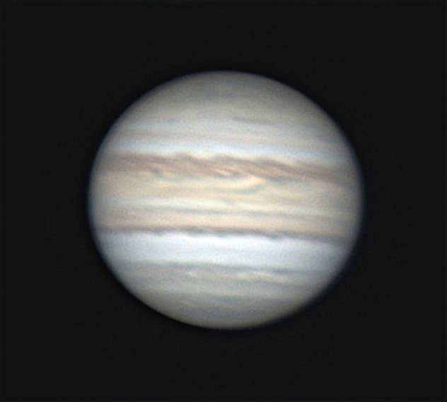

Puis d'autre essais tiens le C11 accepte bien la reduction :D
5ce91c3275ffe_Jup_031031_l4_ap89belleC11a07.jpg.50aecd3f27e30f40e848d1564a719bfb.jpg5ce91c3328644_Jup_031031_l4_ap89belleC11.jpg.49c72ef69111f5ebbda15c24876f5fe3.jpg5ce91c33896fb_Jup_031231_l4_ap89c11.jpg.7a27d1a4e63c3ff7f1b6879b762c1032.jpg
