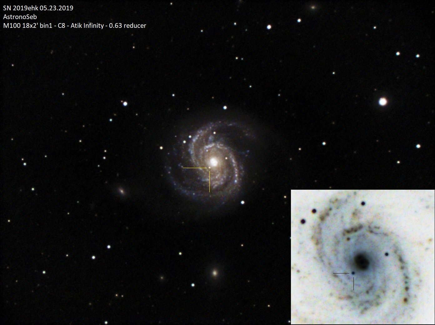

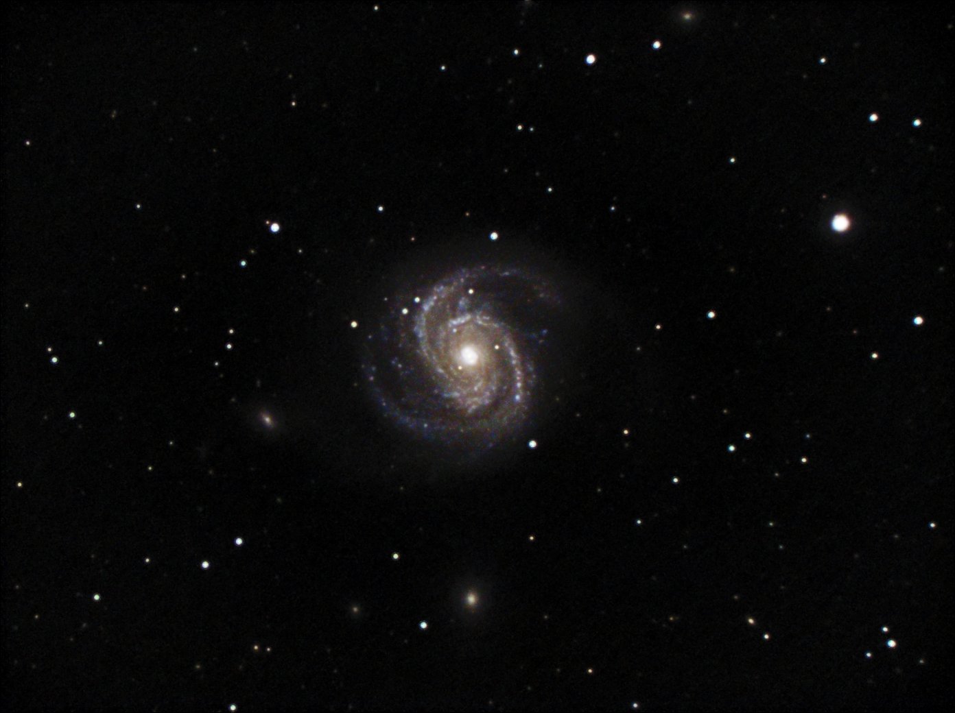

Je suis débutant en astrophoto et j'aimerai recueillir vos impressions sur la photo de M100 en 18x2' bin1 - C8 - Atik inifnity - Réducteur 0.63 -  Autoguidage.
J'ai en particulier remarqué un décalage progressif de l'image sur le capteur avec le temps, malgré l'autoguidage.  Sauriez-vous m’expliquer la raison ?

Pour un début c'est vraiment pas mal car elle n'est pas facile cette galaxie! les couleurs sont équilibrée et le signal est présent malgré le peu de pose, donc continue sur ta lancée surtout !
Le décalage progressif est sûrement du à une flexion entre ton télescope qui image et ta lunette qui autoguide (si tu autoguides bien en parallèle) :)

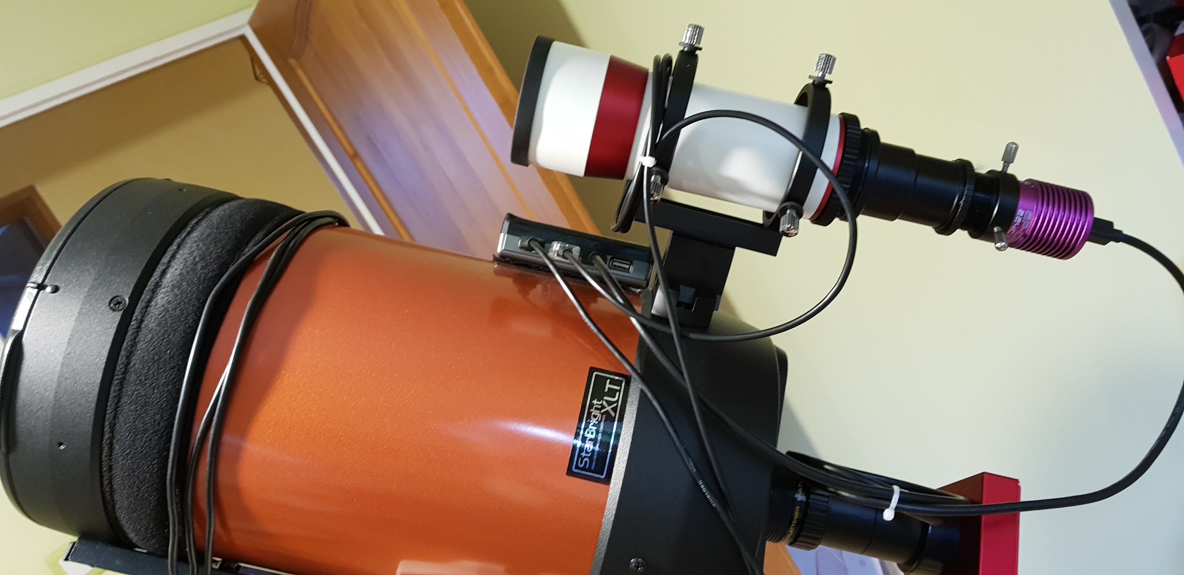

Merci pour les encouragements. C'est important pour moi car j'apprends grâce à vous. Oui mon guidage est en parallèle. Voici une photo de la fixation de la lunette guide. Ça me semblait rigide. Comment puis je améliorer cela ?

slt, il faut bien débuter, tu t'en sort très bien. Pour le décalage, 2 causes :
* la flexion entre la lunette guide et le télescope, même si cela te semble rigide, une infime variation va à cette focale engendrer une dérive.
* Le basculement du miroir de ton télescope ( ton guidage reste sur la cible , ton télescope aussi, mais le miroir primaire bascule sous l'effet de son poids et provoque un shift sur le capteur), c'est classique sur les SC dont le miroir n'est pas bloqué.
Seul le guidage sur axe (diviseur optique) permet d'éliminer ça, ou une caméra d'acquisition avec capteur de guidage (SBIG).
Pour améliorer la flexion, il faut que ce soit plus rigide (ça c'est la palisse)
Pour diminuer le problème de basculement: une fois le scope pointant la cible, attends un peu avant de lancer le cadrage et le guidage, souvent la stabilisation du miroir se fait au bout d'une paire de minutes, ensuite si la contrainte reste la même il  bouge moins (cela dépends fortement de la position du miroir, si par exemple ton scope est vertical, le miroir est bien calé au fond, mais si ton scope est plus horizontal, ton miroir est dans une sorte de position d'équilibre qui va évoluer en fonction du suivi, et cela peut être plus long, etc.…)
Pour t'améliorer : fait des poses plus longues si ton guidage le permet, et plus de temps de pose total, 36 minutes c'est un peu court…. tant pis pour le décalage, tu crope ensuite, si le décalage est vraiment trop important, recale le guidage en cours de route.
Bonne continuation.

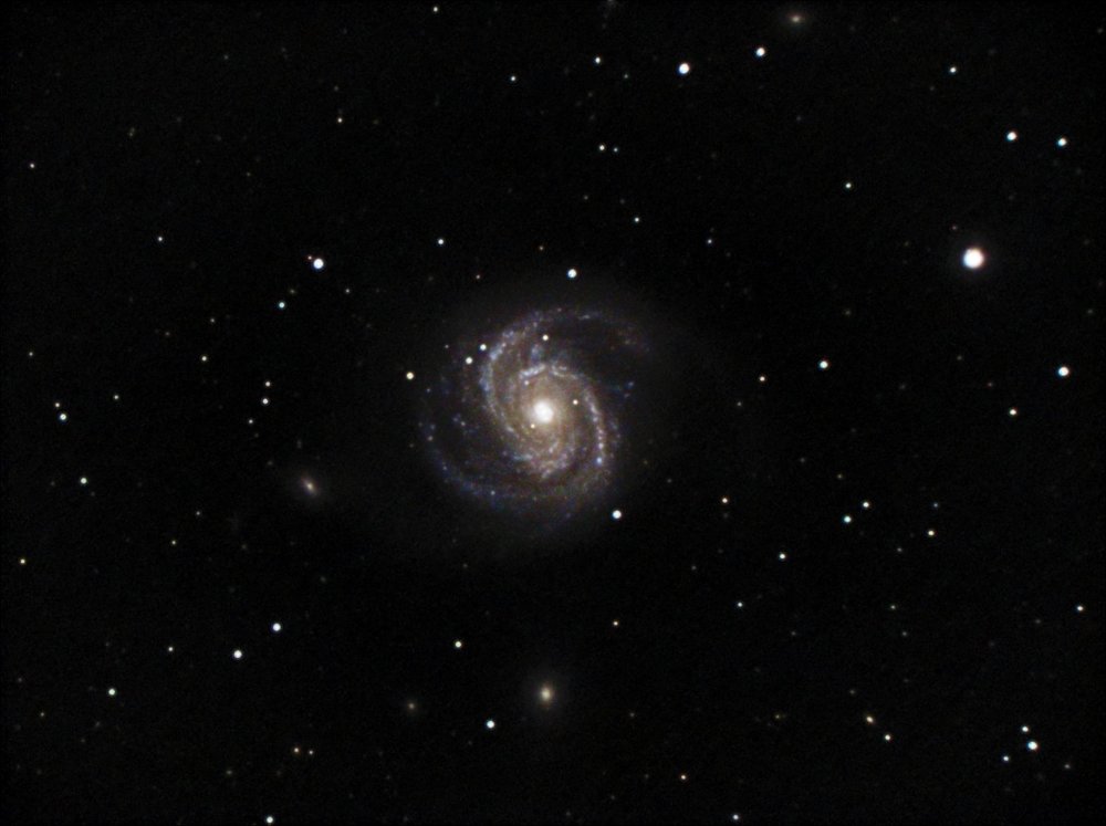

Bien belle image pour un début. Définition correcte, étoiles rondes et belles couleurs.
Marioboss a bien résumé, les problèmes du guidage //
Les anneaux de fixation de la lunette guide sont sujets à flexion
Sur un montage équivalent, j'avais fait une entretoise en bois qui reliait rigidement les deux caméras.

Bon début sur cette petite galaxie assez difficile (comme la plupart des spirale de face).
Fdc un peu noir à mon goût.
Tu as bien eu la supernova 2019ehk, ça te fera un beau souvenir ;)
Très bon résultat avec ce temps de pose. Peut-être une MAP perfectible.
Attention à la flexion, c'est une vraie plaie. Pour le reste tu as l'air déjà pas mal au point.
Incroyable !!! Je ne l'avais pas vu. J'en reviens pas ! Voici un détail de cette dernière. Elle est visible depuis le 24 avril 2019, c'est cela ?  Elle sera visible pendant combien de temps ?
C'est un sacré coup de bol parce que je ne cherchais pas à la voir. Vous pouvez m'en dire plus sur cette SN ?
