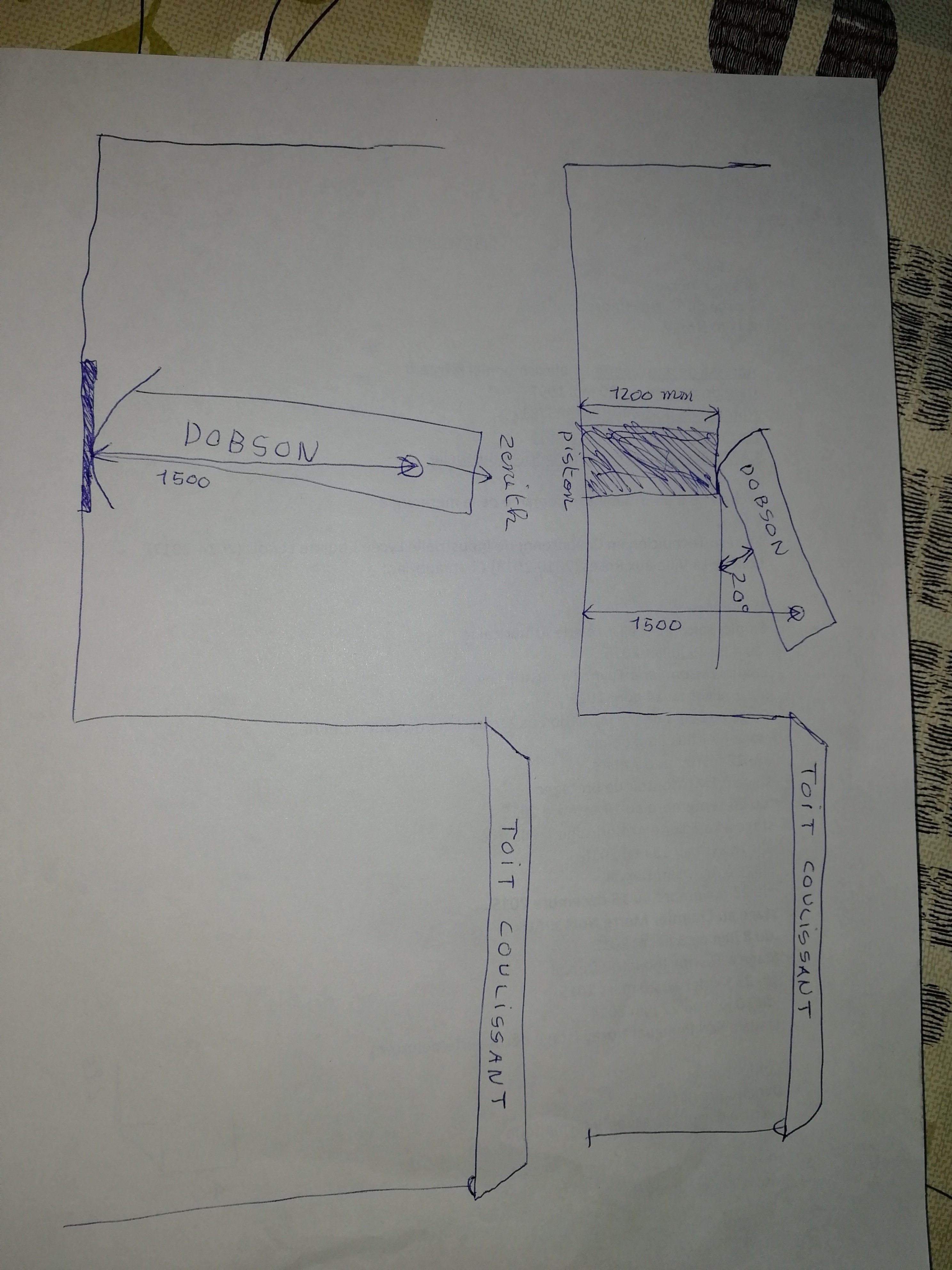

Hier soir, j'ai observer comme il faisait beau, malheureusement la buée est vite arrivée, donc comme mainte fois en hiver, ça m'a empêcher de profiter de mon Dobson.
Je me suis donc dis pourquoi pas un observatoire.
Ce matin, j'ai fait des petits calculs concernant les dimensions d'un chalet à toit ouvrant coulissant, pour accueillir peut être un Dobson de 400/1600, j'ai donc penser à un système qui permettra de soulever le Dobson lorsque le tube est pointer à 20°, disons relever à 1200mm et redescendre à 0mm lorsque qu'on pointe le zénith.
J'ai trouvé comme dimension un chalet de 4.7 X 4.7m.
Donc voilà, c'était juste une étude pour éventuellement un futur projet.
Qu'est ce que vous en pensez, est ce une solution envisageable.
Astronomicalement
Alexis
Salut
Comme on est dans la reflexion :cool:
L’idée de faire monter le dob me parait compliquer ,surtout qu'il faudra te monter toi aussi...
Et puis une fois la haut tu retrouveras tes problèmes d'humidité ;)
Un beau chalet pour un Dob oui ,Mais avec une belle porte pour pouvoir le sortir avec un système a roues (Brouette ,Diable , Skate board etc..)
A quoi je penses?  euh ...a rien  c’était pour faire avancer le Schmilblick :eheh:
Bon ciel a toi et bon courage pour la suite
Thierry
Bonjour, je n'ai pas tous compris, mais je vois pas le rapport entre un chalet/observatoire et le problème de buée :refl:.
Yves.
Tu te compliques bien la vie. Pour un Dobson, tu n'a pas besoin d'un observatoire à toit roulant.
La mise en station n'est pas nécessaire. Si tu veux le laisser dehors, soit tu fais un abri fixe et tu mets ton Dob sur roulettes avec système de blocage, soit tu fais un système pour que l'ensemble de l'abri coulisse (2 rails et galets de portail).
Bon ciel !
Salut à tous,
Enfaite je pensais à un abri/observatoire pour le protéger contre la buée, c'est vraiment une contrainte par rapport au froid.
Et grave à un petit chauffage, le problème est résolu.
Voilà un petit schéma pour expliquer le système que j'ai pensée.
PS :je ne connaissais pas le schmilblick 🙄

Comme plusieurs l’ont écrit, un abri ne te protègera jamais du dépôt de rosée. Le pire de toutes les solutions étant d’y adjoindre un chauffage. Bonjour la turbulence.
J’ai un équipement en fixe dans un abri (sans chauffage bien évidemment) et je peux te dire que le matériel ruisselle souvent de la rosée qui s’est déposée. La solution la plus appropriée est la mise en place de résistances chauffantes aux endroits sensibles.
Sur mon télescope, c’est le miroir secondaire et la lentille d’entrée du correcteur GPU qui sont les points les plus sensibles. Lorsque j’avais un chercheur, c’était le premier à « trinquer ». Après la mise place des résistances, plus de soucis. Vu que je pratique l’astrophoto, le chercheur n’est plus un problème.
En plus, mettre un dobson sur une colonne, c’est une solution qui me paraît sacrément scabreuse. L’escabeau sera indispensable, ce qui procurera un inconfort certain. Et comme tu le précise, il faudra un abri aux dimensions généreuses pour pouvoir tourner autour, avec le coût et la réglementation qui en découlent. Cette solution va complètement à l’encontre de ce que pourquoi un dobson est conçu.

Au lieu de lever et baisser le dobson, pourquoi ne pas le mettre sur un socle un peu élevé suffisamment large pour que tu monte dessus. Vers le zenith, tu est proche de la base généralement et quand tu pointes assez bas, tu t'éloignes. Du coup, le socle peut servir de siège.
Un peu comme une estrade.
OK, mais en quoi, le dobson sera t'il protégé contre la rosée, puisque c'est son problème initial ?
à l’instant, Guilaume a dit :
Je réagissais juste à son idée de rehausser le dob de 1,20m pour les obs basses et le mettre à 0m pour les obs au zénith.  Pour la buée, je crois qu'il y a déjà beaucoup de solutions  qui ont été énoncées.
Tout à fait. Et c'est bien pour cette raison que l'idée initiale d'Alexis de surélever son dob pour se prémunir du dépôt de buée n'a finalement aucune utilité.
