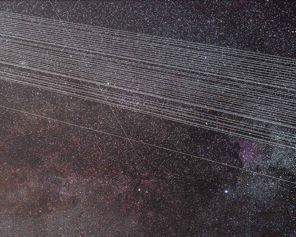

Le 26/05/2019 à 18:33, Fred_76 a dit :
J'ai essayé de déterminer combien de satellites seraient au dessus de l'horizon pour un observateur lambda à un instant T.
On arrive à un nombre de l'ordre de 4000 à 5000 satellites potentiellement visibles dans le ciel à tout moment pour un observateur.
Ils ne seront pas tous visibles de la même façon, selon l'orientation de leurs surfaces planes par rapport au Soleil et le traitement anti-réflechissant, mais sur la quantité, beaucoup laisseront des traces visibles sur les photos.
Ce sont tous sont des satellites en orbite basse (350-1500 km), et ils se déplacent rapidement. Les photos du ciel de nuit en pose longue seront donc quadrillées de plein de traces.
Avant les constellations, on pouvait potentiellement observer à un instant T un nombre de l'ordre d'une centaine de satellites dans le ciel. On en aura donc 40 à 50 fois plus ! Et ce n'est pas fini car le projet Starlink prévoit d'en envoyer 30000 de plus, ce qui doublera le nombre de satellites visibles dans le ciel à tout instant.
Astrophoto
Il ne sera pas difficile d'éliminer ces traces en multipliant les poses et en les empilant avec une réjection de type médiane ou sigma. On le fait déjà.
Ce sont les chasseurs d'astéroïdes et de comètes qui seront les plus embarrassés car il faudra qu'ils fassent le tri pour débusquer le truc qui bouge mais qui n'est pas un des 4000+ satellites.
Paysages de nuit
On distingue trois grandes familles de paysages de nuit, les filés d'étoiles, les poses longues sans suivi et les poses longues avec suivi.
  • Les poses longues avec suivi se rapprochent des astrophotos. On empile de nombreuses images donc les traces de satellites seront pas/peu visibles. Le problème sera lorsqu'on ne fait qu'une pose unique...
  • Les poses longues sans suivi sont effectuées en pose unique (en suivant la règle NPF). On ne peut donc pas éliminer facilement les traces, il faut le faire à la main (ce qu'on fait pour les avions et flares de satellites). Autant c'est possible avec quelques avions/satellites, autant ça deviendra très difficile avec 4000+ satellites !
  • Les filés d'étoiles sont des empilements de poses longues sans suivi et on ne peut pas éliminer les traces d'avions et satellites autrement qu'à la main, image par image avant d'empiler les images sans rejection (sinon on virerait les étoiles !). On commence généralement à imager à la fin de l'heure bleue pour avoir un paysage légèrement éclairé, donc on est en plein dans la période où tous ces satellites sont encore très visibles. C'est le mode de photo de paysage de nuit qui sera le plus affecté par les constellations de satellites, et elles seront illisibles avec ces 4000+ traces !

Le 10/01/2020 à 00:52, archange34 a dit :
Non on va continuer en jetant un peu plus de poses c'est tout.
Parle pour toi ! On fera comment pour faire des filés d'étoiles ?
Pour mémoire, afin de réaliser un filé d'étoiles, on privilégie le crépuscule pour avoir des détails sur le paysage (sinon il est trop sombre). C'est juste à ce moment que les constellations de satellites sont les plus visibles... On empile ensuite de nombreuses photos en pose longue en mode "max". C'est à dire que ce sont les pixels les plus lumineux de l'ensemble des images qui sont retenus : donc on garde les traces des satellites et avions. Généralement on empile ainsi 100 photos voire plus. Pour éliminer les traces de satellites et d'avions, on édite chaque photo une par une et on les efface à la main. Avec un peu d'habitude, ça va très vite. Mais avec les constellations, ce se seront plus "quelques" traces qu'il faudra effacer, mais des centaines ! Autrement dit, il ne sera bientôt plus facile, voire impossible, de faire des filés d'étoiles propres.
Le problème sera exactement le même avec les timelapses qui seront quadrillés de myriades de traces mobiles dans tous les sens.
Les paysages nocturnes, seront aussi plus difficiles à réaliser car il faudra nécessairement empiler de nombreuses images en utilisant les techniques et logiciels de l'astrophoto, rebutants pour les amateurs non initiés. De nombreux photographes - et pas que des débutants - se contentent de les empiler à la main après avoir effacé les quelques traces d'avions/satellites.
L'astrophoto à proprement parler ne sera effectivement pas tellement impactée car les techniques d'empilement éliminent ces traces automatiquement. Cela dit, comme tout traitement de signal, moins il y a de bruit, meilleur est le rapport signal sur bruit (RSB). Or ces satellites innombrables ajoutent  nécessairement du bruit. Cela va donc dégrader le RSB.
Il y a 3 heures, Fred_76 a dit :
