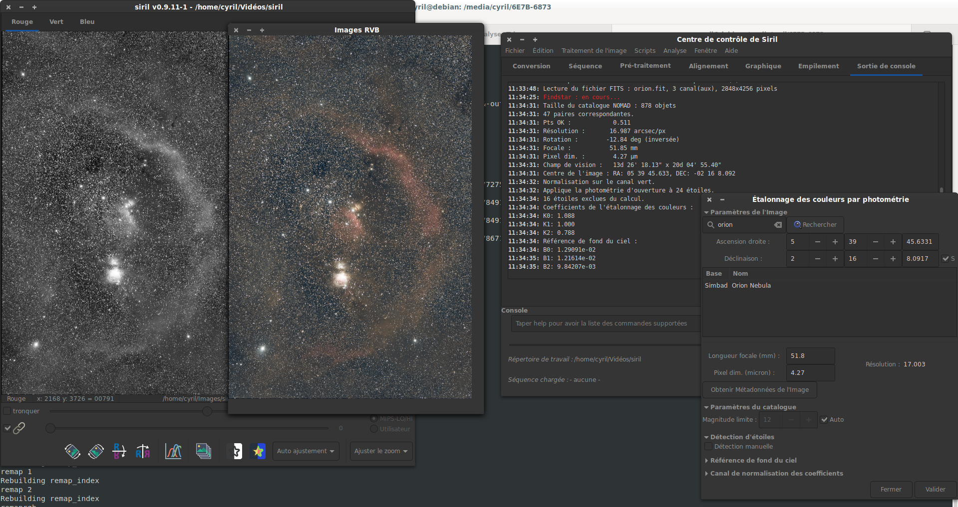

lock042 Posté 30 mai 2019 Auteur Posté 30 mai 2019 (modifié) Le 30/05/2019 à 15:20, Nimbus a dit : J'ai testé mais pour le coup je n'ai pas beaucoup de bleu et le Ha est inexistant. Voir davantage Le nouvel outil fonctionne pour des images RGB. Pour du LRGB (ca encore ca devrait passer) et surtout du HaRGB j'emet des réserves. LRGBHa est voué a ne pas donner satisfaction par contre. Il faut un jeu de filtre comparable a celui utilisé par les données photometrique des catalogues. A savoir R, G et B. Modifié 30 mai 2019 par lock042

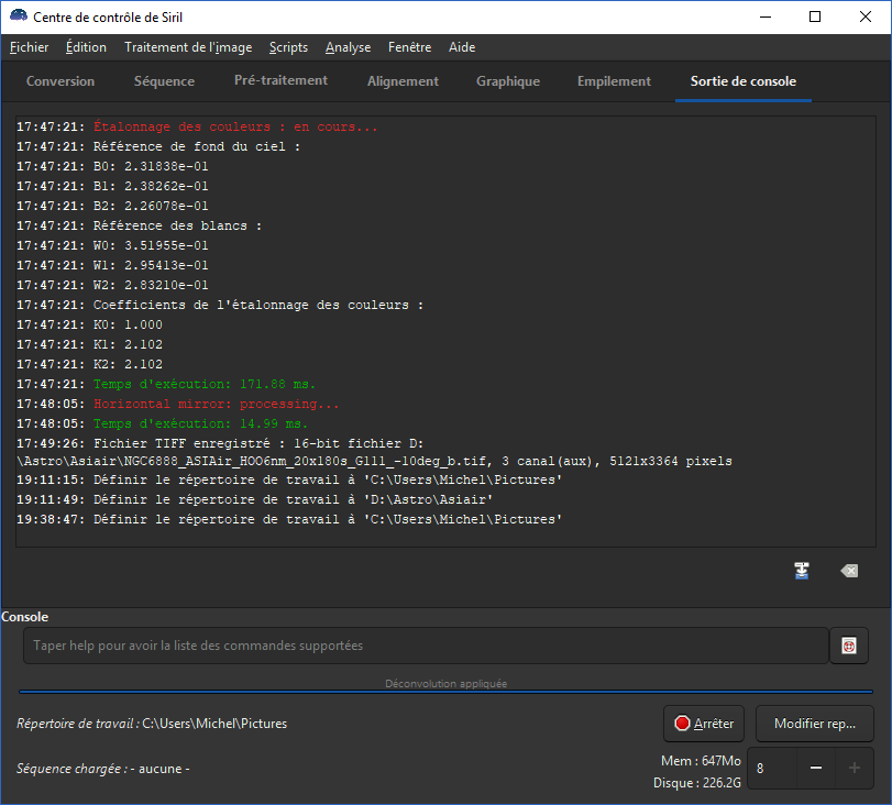

Colmic Posté 2 juin 2019 Posté 2 juin 2019 Bonjour à tous, je suis de retour des RAS, et j'ai eu l'occasion de tester longuement cette dernière mouture sur de nouvelles images faites durant le séjour. Cyril, je t'en avais parlé pendant la phase Alpha/béta, je te confirme que j'ai systématiquement un plantage de SiriL (version Windows) si je fais une déconvolution après avoir fait un pré-traitement. Si je fais le pré-traitement, que je referme SiriL et que je le relance, j'ouvre l'image empilée à nouveau, et cette fois je peux faire la déconvolution sans plantage. Quand je dis plantage, c'est SiriL qui se referme sans donner d'erreur. Autre bug : quand je fais là encore un pré-traitement, et que j'essaie de faire un composition RVB dans la foulée, je ne peux pas recadrer l'image, l'option est grisée. Là encore je dois refermer SiriL et le relancer pour que ça marche.

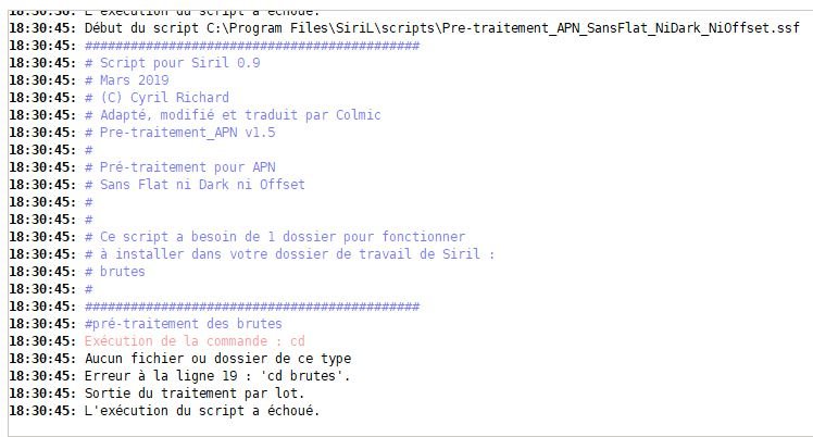

pyrou61 Posté 3 juin 2019 Posté 3 juin 2019 Bonjour, Je suis en train de traiter mes photos des RAP sur SIRIL 0.9.11 , j'ai pu traiter plusieurs objets et soudain lors du lancement des scripts sur un 3e objet , j'obtiens cette erreur : ....j'ai relancé un script sur un objet traité précédemment et bien sûr, même erreur !! ...j'ai désinstallé/réinstallé le soft toujours même erreur !!.. Avez-vous déjà rencontré ce problème et à quoi cela peut être du ? merci PS : bien évidement, les répertoires sont bien remplis avec les bons fichiers raw (cr2 pour moi)
pyrou61 Posté 3 juin 2019 Posté 3 juin 2019 (modifié) Le 03/06/2019 à 17:01, Colmic a dit : Quel est ton répertoire de travail ? Voir davantage Siril, pourquoi ?... sur un autre disque que celui où est installé le programme... Modifié 3 juin 2019 par pyrou61
Colmic Posté 3 juin 2019 Posté 3 juin 2019 Perdu ! Ton répertoire de travail doit être \images (sous W10) ou \Mes images (sous W7) 1
pyrou61 Posté 3 juin 2019 Posté 3 juin 2019 Le 03/06/2019 à 17:10, Colmic a dit : Perdu ! Ton répertoire de travail doit être \images (sous W10) ou \Mes images (sous W7) Voir davantage ....comment tu expliques que j'ai pu traiter 2 objets avant ...et je n'étais pas dans le dossier "images" ???!!...mais sur un disque annexe...heureusement d'ailleurs, car mon ssd ( disque system) n'est que de 128 Go et il serait vite saturé du fait (il me reste à peine 30Go de dispo) !!
Colmic Posté 3 juin 2019 Posté 3 juin 2019 Fais-moi une copie d'écran de ton interface SiriL stp, comme ci-dessous. A l'installation, l'exe t'installe les dossiers brutes, darks, flats et offsets dans \images. (qui correspond concrètement à C:\USERS\TonNom\PICTURES) : Si tu as changé ce répertoire de travail, tu dois alors recréer les 4 dossiers brutes, darks, flats et offsets dans cet autre dossier. CQFD.
Colmic Posté 3 juin 2019 Posté 3 juin 2019 Ton script s'arrête sur CD brutes. Il cherche le répertoire brutes qui se trouve dans ton répertoire de travail, et il ne trouve aucun fichier dedans. Ton répertoire de travail ne contient pas de sous-dossier brutes ou alors il y a bien un sous-dossier brutes mais aucun fichier .CR2 dedans.
pyrou61 Posté 3 juin 2019 Posté 3 juin 2019 ... autant pour moi, tu as raison mon répertoire de travail Siril, était : Siril/brutes et non Siril tout court... pas facile à voir !... en tout cas, je viens de modifier le répertoire et les scripts se lancent bien sur disque annexe... merci et encore mille excuses, le problème sautait aux yeux... ouf !
