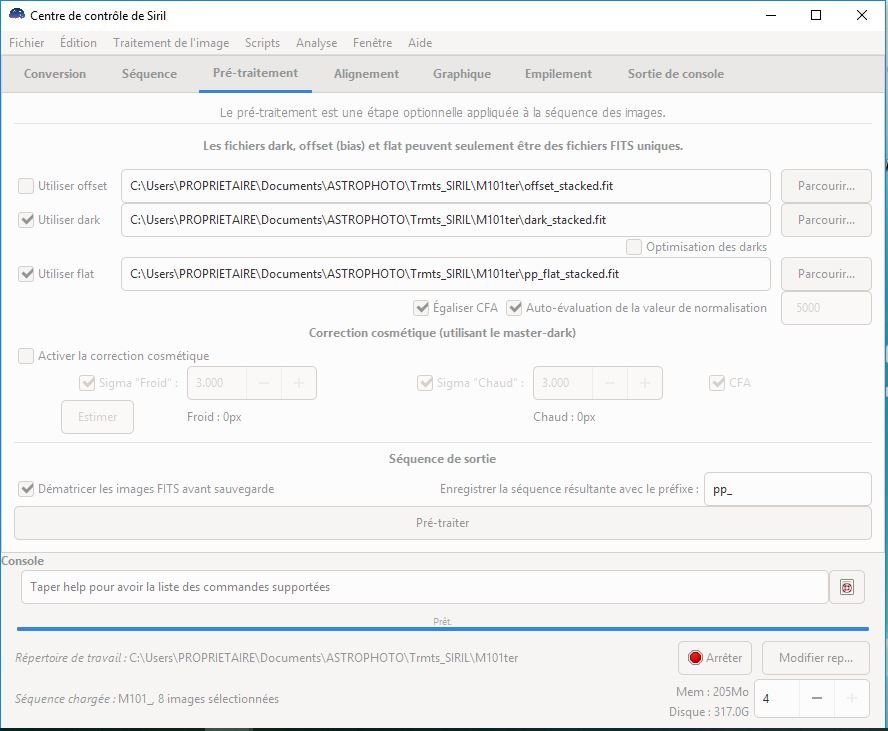

Je suis en train de tester sur des images réalisées avec un APN 1000d avec la toute dernière version de Siril
J'ai utilisé le script prétraitement APN
Le soucis , c'est que je n'ai pas la normalisation sur 16 bits
Sur la vidéo de Laurent Rogé ,j'ai repéré l'endroit du log où cela se fait494657255_Capture_vido_laurent_Rog.JPG.52908af5641252a431daefb8b8c8c55c.JPG

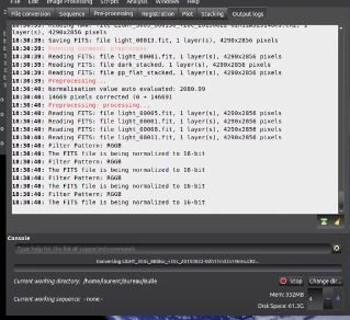

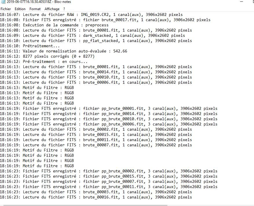

Voici la partie de mon log où cette normalisation devrait se faire:Capture_log.JPG.3ae2e100f8c11c0bd628907eca0404c6.JPG

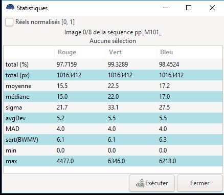

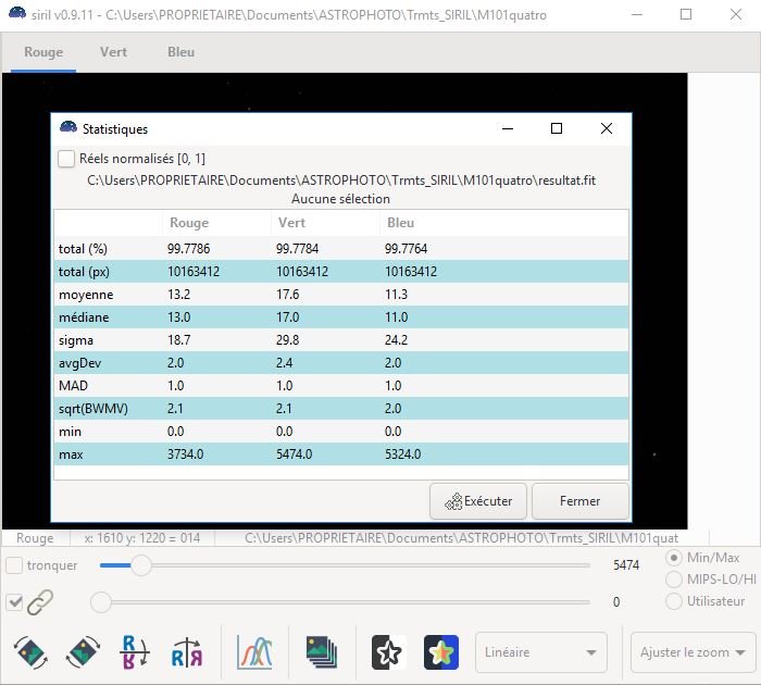

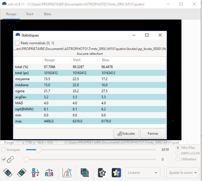

Voici les stats de mon image prétraitée par Siril:

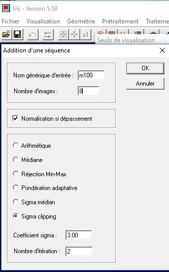

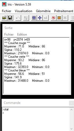

J'ai fait un empilement des images prétraitées avec Iris et voici les stats

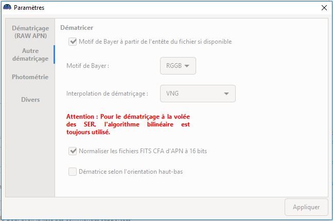

Il n y a pas forcement de soucis.
La valeur de normalisation n'est pas accessible dans tous les APN.
Aussi, il faut bien utiliser les scripts qui ont l'option -stretch ou si on le fait en manuel il faut que l'option de normalisation soit coché dans les paramètres.
Enfin. Il faut que siril gère l'image de A a Z pour que ca puisse marcher.

Merci Cyril pour cette réponse rapide
Il y a bien l'option stretch dans le script
Je ferai l'essai en manu mais je pense que pour le canon 1000d ça ne marche pas.
Laurent
Envoie le fichier log entier aussi.
Normalement tu dois avoir la normalisation. Je soupçonne que tu utilises pas les bons scripts.

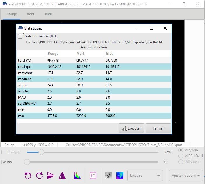

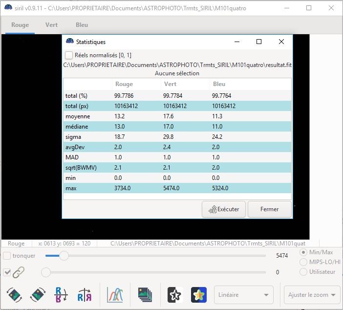

J'ai fait 2 essais de traitements :
1) avec l'ancienne version 10
Capture_v10_brute.JPG.2f086b7dd918f8291b59cddc7fca8afc.JPGCapture_v10_pp.JPG.d2bb67487d74c72ffb0eb9194e271946.JPGCapture_v10_resultat.JPG.103a3f2cf2ce39be20cfba1db68ddf8a.JPG
2)Avec la dernière version 11
Je ne vois pas trop bien la différence entre les 2 traitements au niveau de la normalisation à 16 bits
Mais ce qui m'ennuie le plus c'est le niveau maxi de ma result.fit
Siril fait un empilement par moyenne et donc le niveau maxi final est de l'ordre du niveau d'une image unitaire.
Avec IRIS je n'ai pas ce problème :
Qu'en pense tu ?
Merci pour ton aide
Laurent

Moi je te confirme que j'ai bien 65535 niveaux sur le curseur après empilement (sur A7S), lui visiblement il n'a que 5000 ou 6000 au max, qui correspond bien à son seuil max. Un problème sur un type d'APN en particulier ?
