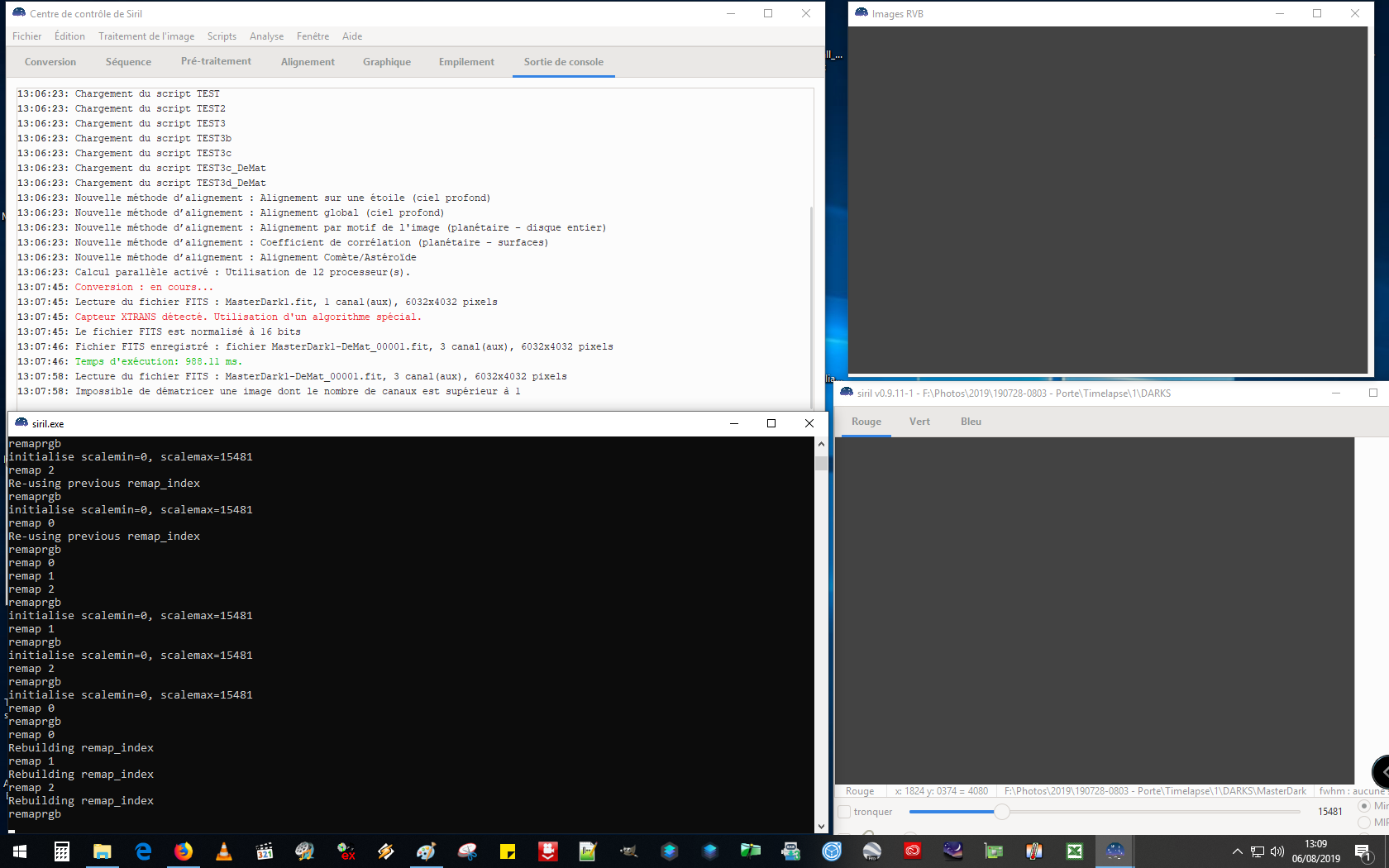

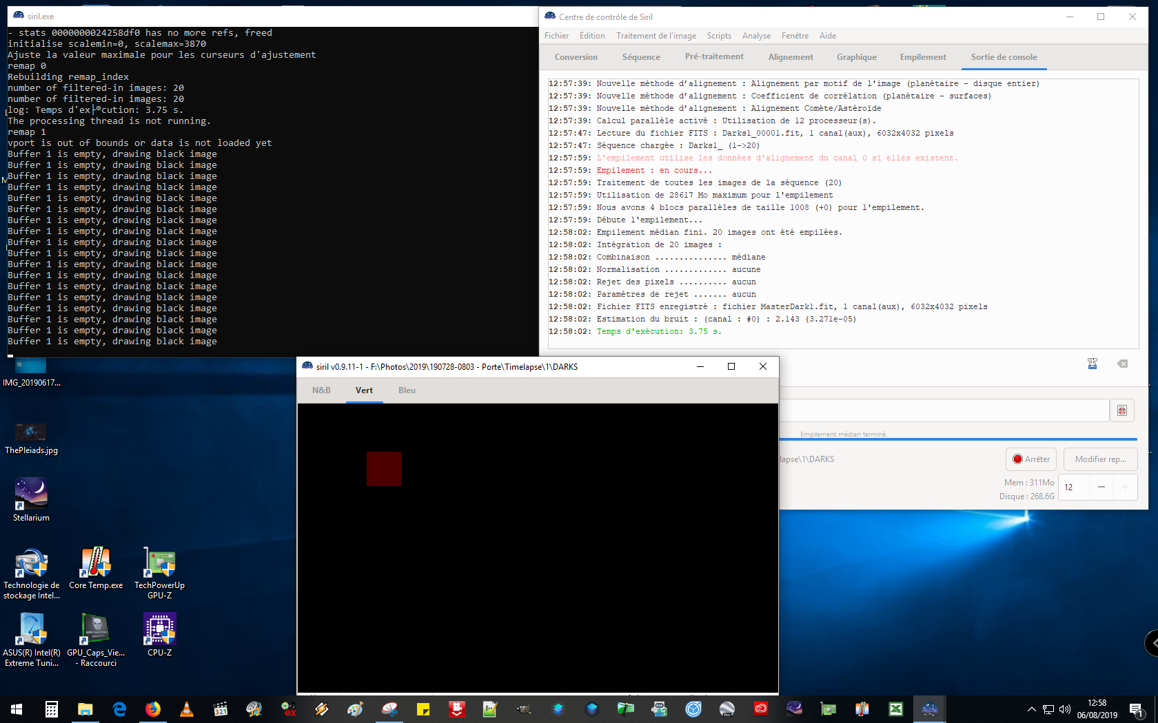

Stéphiou Posté 6 août 2019 Posté 6 août 2019 (modifié) Salut @lock042 et @vinvin Une observation sous Win10 : l'affichage en niveaux de gris de l'image résultat d'un empilement médian d'une série de DARKS ds mon cas (affichage directement après l'empilement) propose les canaux Vert et Bleu. Quand on clique sur l'un ou l'autre (Vert ou Bleu), un carré rouge sur fond noir apparait, puis SIRIL plante et se ferme au bout de qques secondes. Modifié 6 août 2019 par Stéphiou

Stéphiou Posté 6 août 2019 Posté 6 août 2019 J'ai réussi à chopper les écrans juste avant le plantage :
lock042 Posté 6 août 2019 Auteur Posté 6 août 2019 Ben siril ne devrait pas ouvrir 3 canaux. Ton dark n'est que sur un seul canal. T'as essayé un dematricage dessus ? Il ne faut pas.

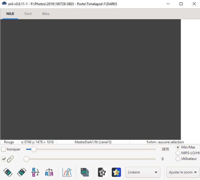

Stéphiou Posté 6 août 2019 Posté 6 août 2019 Résultat du dématriçage : message d'erreur ds la console, mais le MasterDark est OK en RVB !
Stéphiou Posté 6 août 2019 Posté 6 août 2019 Il ne l'était pas : initialement je n'ai empilé que des Darks non dématricés, d'ailleurs sur mon 1ier printscreen il y a "N&B" et pas "Rouge". C'est chelou : c'est pour ça que je remonte l'info.

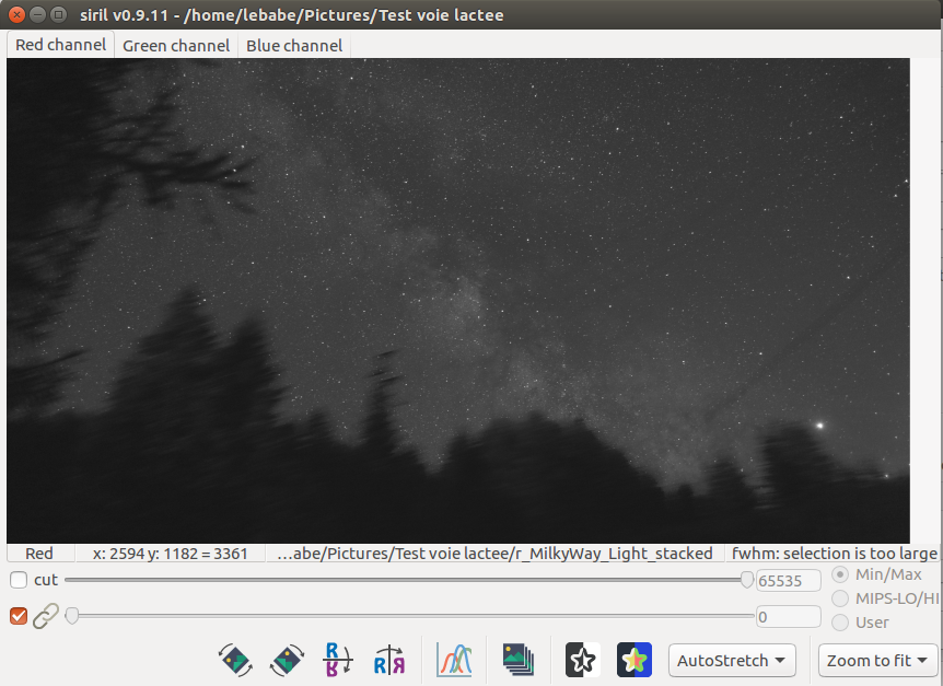

processor Posté 7 août 2019 Posté 7 août 2019 (modifié) Bonjour, Tout d'abord je tiens à préciser, je suis totalement débutant en astrophoto. Systeme : Je suis sous linux 16.04 et j'utilise Siril 0.9.11. Matériel : J'utilise un RX100 MKIII (pas du jugement SVP, j'adore cet appareil, même si je sais que c'est pas l'idéal). Objectif : faire une belle photo de la Voie Lactée. Je passe actuellement des vacances à la montagne et les soirs où cela était possible je suis sorti entre 22H30 et minuit pour faire quelques photos de la voie lactée et du ciel étoilé de manière général. Jusque là pas de soucis. Par contre j'ai oublié les Darks, Les Offsets et les Flats. (en fait c'est lorsque j'ai commencé à m'intéresser au traitement de ces images que j'ai vu qu'il en fallait, peut-on les faire en dehors de la séance de shoot et garder les même en respectant les valeurs de temps et ISO adaptées?) Du coups je fait un traitement "light" des photos. Après le visionnage de plusieurs tutos vidéo voici comment je procède pour le traitement : Chargement des RAW (entre 30 et 90) Dé-matriçage Alignement du ciel étoilé Stacking Stretch display pour le display view (désolé le soft est en anglais et je n'ai pas trouver comment le mettre en Français) Je sélectionne une Zone sombre et j'effectue un Background neutralization Je sélectionne une étoile très claire ou grosse et je fait ma balance des blancs J'enlève le bruit vert J'augmente plus ou moins la saturation Je vais dans histogram transformation et je sélectionne l'autostrech algorythm A ce moment dans la prévisualisation j'ai quelque chose qui n'est pas forcément idéal mais qui me convient déjà. Et c'est maintenant que mon problème intervient, au moment de sauvegarder en tiff ou JPEG, 8 fois sur dix j'aurai une image Qui n'est pas celle de la prévisualisation RVB. Parfois, ça sort très sombre, parfois extrêmement contrasté, parfois avec des couleurs écrasées. Si je referme Siril et que j'ouvre l'image stackée et que je réapplique les même paramètres j'obtiens la plupart du temps en résultat différent, pas forcément fidèle à la prévisualisation et donc je recommence. J'ai l'impression de toujours faire la même chose je ne comprends donc pas d'où vient le problème. Désolé pour le long message, mais je me suis dit que mon problème est peut être en amont du traitement. Merci par avance pour votre aide. Proc. PS: Je suis à Tignes la semaine du 12 Août et aux Arcs la semaine du 19, si il y a du monde sur place qui peut m'aider sur la prise de vu ou sur l'utilisation du soft ce serai cool. Vous pouvez me contacter en MP. Modifié 7 août 2019 par processor
lock042 Posté 7 août 2019 Auteur Posté 7 août 2019 Il faut s'assurer que les curseurs de visualisation (dans la fenêtre de visualisation de l'image par canaux) soit bien placé au min et au max pour avoir ce qu'on observe.
processor Posté 7 août 2019 Posté 7 août 2019 Ok merci pour la réponse rapide !! Sur l'image ci-dessous tu parles du Min/Max qui est au dessus du zoom? Parce qu'en autostretch ce bouton est grisé et mes 3 layers sont liées donc une modification sur l'une affecte l'autre. Et sur la prévisualisation RVB, je n'ai aucun curseur, aucun bouton. Je peux juste avec un click droit enregistrer la photo ou faire un alignement.
lock042 Posté 7 août 2019 Auteur Posté 7 août 2019 Si tu te contente de faire cet autostretch la c'est normal que ton image reste sombre par contre.
processor Posté 7 août 2019 Posté 7 août 2019 Non non je ne me contente pas de l'autostrech (sauf je ne comprends pas ta remarque) : Je sélectionne une Zone sombre et j'effectue un Background neutralization Je sélectionne une étoile très claire ou grosse et je fait ma balance des blancs J'enlève le bruit vert J'augmente plus ou moins la saturation Je vais dans histogram transformation et je sélectionne l'autostrech algorythm Mais je viens de refaire un test et c'est encore hyper sombre alors que le rendu RVB est correcte.
lock042 Posté 7 août 2019 Auteur Posté 7 août 2019 il y a 1 minute, processor a dit : Je vais dans histogram transformation et je sélectionne l'autostrech algorythm valides tu ? Regarde le tuto de @Colmic:
processor Posté 7 août 2019 Posté 7 août 2019 Merci c'était ça !! Il fallait que je repasse en mode linéaire avant la modification via l'histogramme. !! Maintenant il ne me reste plus qu'à trouver comment traiter la photo au mieux! Encore merci!

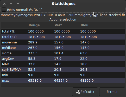

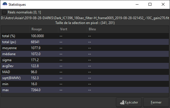

rmor51 Posté 11 août 2019 Posté 11 août 2019 Une question pour lock042: Quelle est la signification des différentes lignes dans la fenêtre statistiques d'une images SVP ? Je n'ai pas trouvé de doc à ce sujet. Merci d'avance.
lock042 Posté 11 août 2019 Auteur Posté 11 août 2019 il y a 35 minutes, rmor51 a dit : Une question pour lock042: Quelle est la signification des différentes lignes dans la fenêtre statistiques d'une images SVP ? Je n'ai pas trouvé de doc à ce sujet. Merci d'avance. t total : pourcentage et nombre de pixel pris en compte pour les calculs moyenne : moyenne arithmétique des pixels médiane : médiane des pixels sigma : Écart type des pixels avgDev : Cette fonction calcule l'écart absolu par rapport à la moyenne des données. L'écart absolu par rapport à la moyenne fournit une mesure plus robuste de la largeur d'une distribution que la variance. MAD : Median Absolute Deviation. sqrt(BWMV) : La racine carrée de "The biweight midvariance" min : le min de l'échantillon max : la max de l'échantillon
lock042 Posté 11 août 2019 Auteur Posté 11 août 2019 Si tu normalises pas c'est exprimé en ADU entre 0 et 65535 (sur 16bits). Si tu normalises c'est entre 0 et 1.

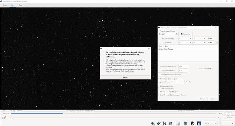

mejean Posté 18 août 2019 Posté 18 août 2019 Le 27/07/2019 à 09:25, mejean a dit : Merci beaucoup pour ce travail😀 2) pour la calibration des couleurs à partir des étoiles. Ça marche avec des images faites à l'apn quand on utilise des filtres type cls ou uhc? Pour du très grand champs avec des focales de 50 ou 35mm, ça marche? Merci pour tout Jp Le 27/07/2019 à 13:11, lock042 a dit : Bonjour : 2 - Oui, ça marche mais c'est pas les conditions idéales. Pour les focales grand angles oui oui, ca marche dessus. Je rentre de congés, je commence à regarder ce que ça donne. Bon, j'ai un soucis. Images grand champ autour de M16/M17 avec eos 100D + 85 mm, sans filtre anti PL. Voici une brute juste sortie de PS sans traitement: Et le message que j'ai sur siril à partir du résultat d'empilement après avoir utiliser le script de Colmic. Avant de lancer la calibration des couleurs, j'ai retiré le gradient. Une idée sur ce qui se passe?
lock042 Posté 18 août 2019 Auteur Posté 18 août 2019 Oui. Tu as fait une recherche d'objet mais tu ne la pas sélectionné.
mejean Posté 18 août 2019 Posté 18 août 2019 Ah oui super, c'est ça! Je n'avais pas compris qu'il fallait sélectionner l'objet trouvé dans la base. Honte à moi et merci pour ton aide! JP

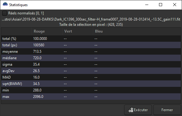

Colmic Posté 28 août 2019 Posté 28 août 2019 Salut, questions sur l'outil statistiques... Cette nuit, afin de préparer mon départ pour la Drôme vendredi, j'ai fait des séries de darks à temps de pose, gains et températures différents sur l'ASI183 et l'ASiair. Voici les stats de 2 darks. Le premier c'est 180s de pose à gain 270 et -10° : Le second c'est 300s de pose à gain unitaire (111) et -15° : Que peut-on déduire de ces valeurs ? A quoi correspond le sigma ? Merci d'avance 1
vinvin Posté 28 août 2019 Posté 28 août 2019 J'aurais bien dit que sigma était l'écart type des valeurs de l'image en ADU vu que c'est la convention, mais vu qu'il y a aussi avgDev dans la liste j'étais plus sûr, alors j'ai regardé et : - sigma est la RMS - avgDev est l'écart type - MAD est la valeur absolue des écarts. Les trois fournissent une valeur qui représente le bruit pour résumer, plus elles sont élevée, plus il y a de bruit, si on compare des images de mêmes valeurs. Mais comme ici tu as des moyennes et des min/max très différents, ça ne veut pas dire grand chose... 1
Colmic Posté 28 août 2019 Posté 28 août 2019 Merci Vincent, c'est beaucoup plus clair déjà. A partir de vendredi je me lance dans une campagne de tests à gains et temps de poses différents (en narrowband) pour essayer de déterminer quels seront les meilleurs paramètres à utiliser. Je reviendrai vers vous semaine prochaine
