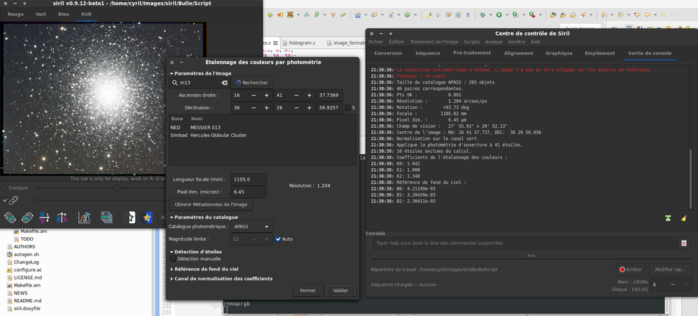

stef41 Posté 14 septembre 2019 Posté 14 septembre 2019 Le 11/09/2019 à 21:56, lock042 a dit : Je suis en train d'intégrer un deuxième catalogue de photométrie. @stef41 : peux tu me donner ton image qui merdait ? pas de problème, cyril. La voici en format pic , sortie direct d'iris : http://www.astrosurf.com/c8/divers/m13-col.7z a+ stéphane
lock042 Posté 14 septembre 2019 Auteur Posté 14 septembre 2019 Il y a 9 heures, stef41 a dit : La voici en format pic Bon ben avec le nouveau catalogue ca marche (même si faut faire un retrait de gradient avant). 3
Stéphiou Posté 15 septembre 2019 Posté 15 septembre 2019 Il y a 13 heures, lock042 a dit : Bon ben avec le nouveau catalogue ca marche Tu penses que NOMAD n'a pas toutes les données photométriques ou que ce catalogue manque d'étoiles ds ce champ de M13 (781*/NOMAD vs 1094*/PPMXL avec 116paires) ?
lock042 Posté 15 septembre 2019 Auteur Posté 15 septembre 2019 C'est un problème d'astrometrie. Pas de photometrie
stef41 Posté 15 septembre 2019 Posté 15 septembre 2019 (modifié) Il y a 22 heures, lock042 a dit : Bon ben avec le nouveau catalogue ca marche (même si faut faire un retrait de gradient avant). pourquoi faire un retrait de gradient? la photométrie (et l’astrométrie), c'est juste sur les étoiles, non? Bon, à part ça, où on la télécharge cette 0.9.12-beta1 ? PS: "regim" réussit aussi à faire la photométrie de mon image (et sans retrait de gradient, ni recadrage) ... je ne sais pas quel catalogue il utilise par contre... a+ stéphane Modifié 15 septembre 2019 par stef41
lock042 Posté 15 septembre 2019 Auteur Posté 15 septembre 2019 (modifié) Le retrait de gradient est nécessaire pour que la photometrie soit cohérente. La photometrie, de facon générale, nécessite une image propre. C'est pas pour rien que regim propose aussi un retrait de gradient. Modifié 15 septembre 2019 par lock042
