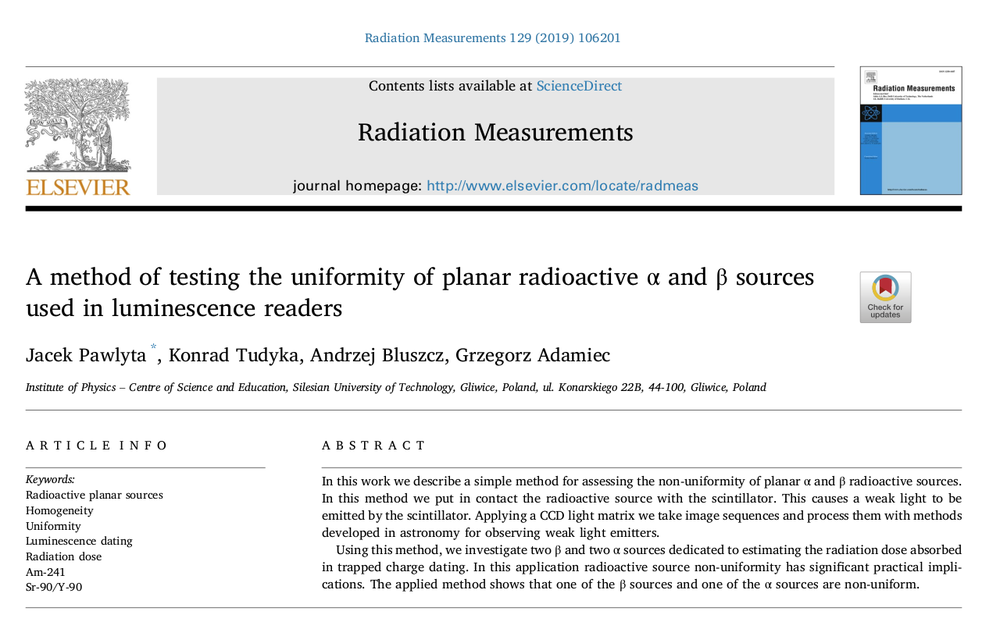

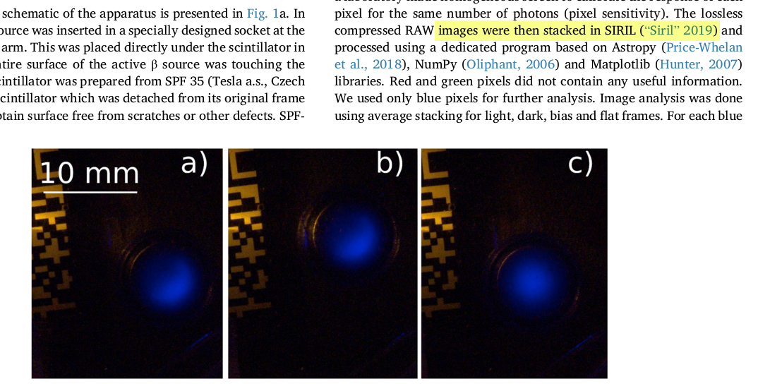

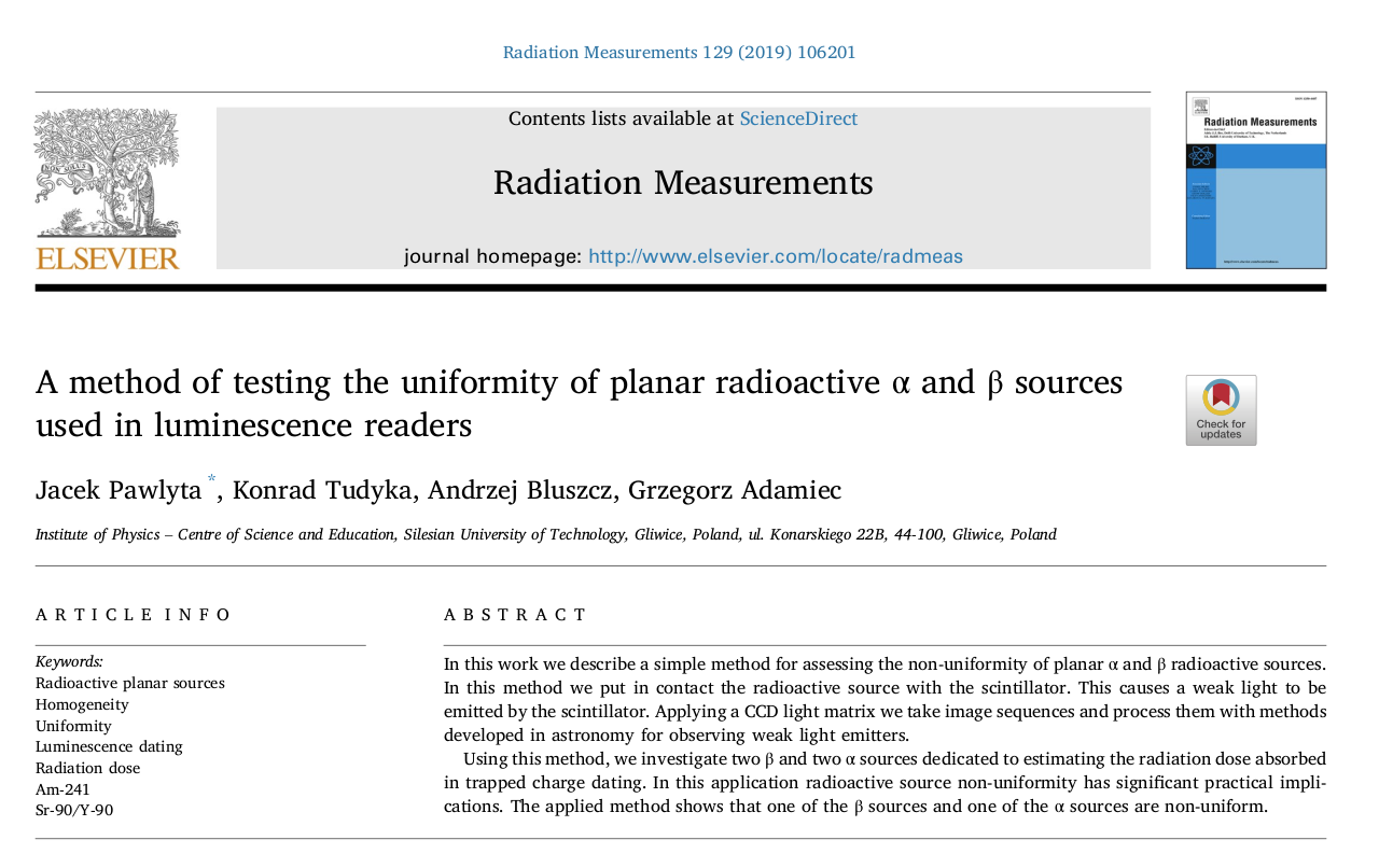

lock042 Posté 22 octobre 2019 Auteur Posté 22 octobre 2019 (modifié) Grosse fierté personnelle, Siril est utilisé par des professionnels !! Alors ce n'est pas en astro, mais c'est vraiment cool :). Vous vous en foutez probablement, mais j'avais envie de le dire ;). Modifié 22 octobre 2019 par lock042 8 5

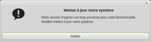

patdut Posté 2 novembre 2019 Posté 2 novembre 2019 J'ai installé la V0.9.12. J'ai testé la nouvelle fonctionnalité d'amélioration du contraste et j'ai une erreur sur la version opencv qui ne correspond pas à celle que j'ai d'installé 3.3.4. Alors que, je suppose siril est buildé avec une version 4 ou plus. Je suis sur une linux mint 18.03 et je galère comme un fou pour installer une version plus à jour. N'est-ce pas un peu bizarre que l'installation du package ne contrôle pas la version d'opencv ?

lock042 Posté 2 novembre 2019 Auteur Posté 2 novembre 2019 (modifié) Alors le soucis est différént. Cette nouvelle fonction utilise un opencv assez récent. J'ai pas voulu interdire l'utilisation de siril à tout les utilisateurs de opencv ancien d'où le message qui explique que seul cette fonctionnalité est désactivé. Il est évident que siril utilisera de plus en plus de fonctionnalité modernes. Il faut donc essayer d'avoir un système pas trop vieux . Vérifie la version de ton opencv mais c'est probablement inférieur à 3 (2.4.9). Sachant qu'ils en sont à la 4 !!! Modifié 2 novembre 2019 par lock042
patdut Posté 2 novembre 2019 Posté 2 novembre 2019 Bon, c'est assez bizarre j'ai mis à jour opencv pat@Vega ~/opencv/build $ opencv_version 4.1.2-dev pat@Vega ~/opencv/build $ et quand j'essaie la nouvelle fonction :
lock042 Posté 2 novembre 2019 Auteur Posté 2 novembre 2019 Le problème est que la version builded sur le system l'est avec une version ancienne de opencv. Et mon test est un test de la version à la compilation. Le plus simple est vraiment de passer à Linux mint 19 ou de compiler. Sinon je vais voir démon côté si je peux tester à l'exécution plutôt qu'à la compilation.
patdut Posté 2 novembre 2019 Posté 2 novembre 2019 Hum, ça ne regarde que moi, mais c'est pas trop sérieux de demander aux gens d'upgrader leur système pour utiliser un logiciel spécifique. Je vais donc choisir la seconde option et recompiler chez moi.
lock042 Posté 2 novembre 2019 Auteur Posté 2 novembre 2019 Après les gens le font ou pas. Mais cet aprem je change le test si tu veux attendre. Après démanger aux gens d upgrader leur système à rien de fou je trouve. Moi je trouve que les système LTS sont chiants car souvent trop vieux et limitant pour les dev.
patdut Posté 2 novembre 2019 Posté 2 novembre 2019 La mise à jour du système est toujours une opération risquée. Certaines applications où même la machine peuvent dysfonctionner. Les systèmes LTS garantissent une certaine stabilité et c'est quand même au cœur de la réputation de fiabilité de Linux. Bon mais on ne va pas discuter ici philosophie et évolution des systèmes. Je vais attendre ce soir pour refaire une mise à jour de Siril. Bravo pour la qualité du logiciel qui permet d'obtenir le résultat final sans avoir à réaliser des retouches cosmétiques sous un quelconque logiciel de traitement d'image.
