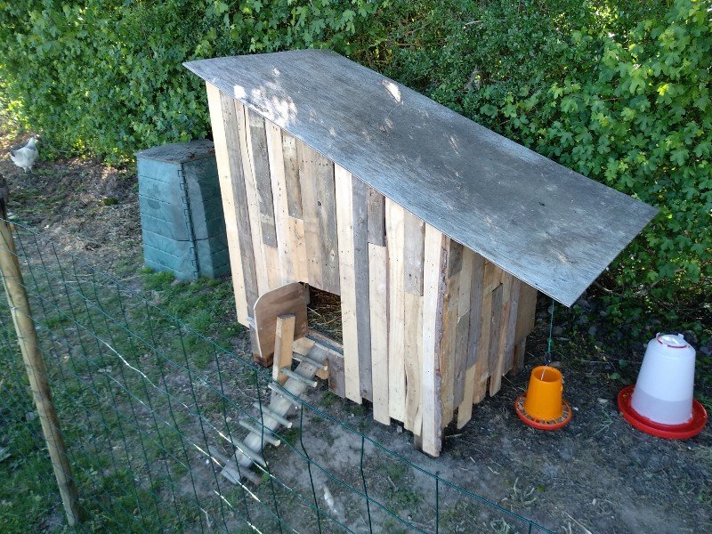

On a depuis peu 3 poules avec un poulailler homemade.
Autant la fermeture du poulailler ne pose pas de problème, mais l'ouverture est pénible, on a déjà oublié deux ou trois fois et les poules pètent les plombs quand on vient ouvrir tard ; et puis le matin on a autre chose à penser.
Bref, l'idée est d'automatiser l'ouverture uniquement, et ce sur horloge.
Je souhaite garder l'ouverture sur charnières.
Mon idée est la suivante : monter un ressort sur la porte pour un maintien en position OUVERT, une batterie de scooter + gâche de porte électrique pilotée par Arduino.

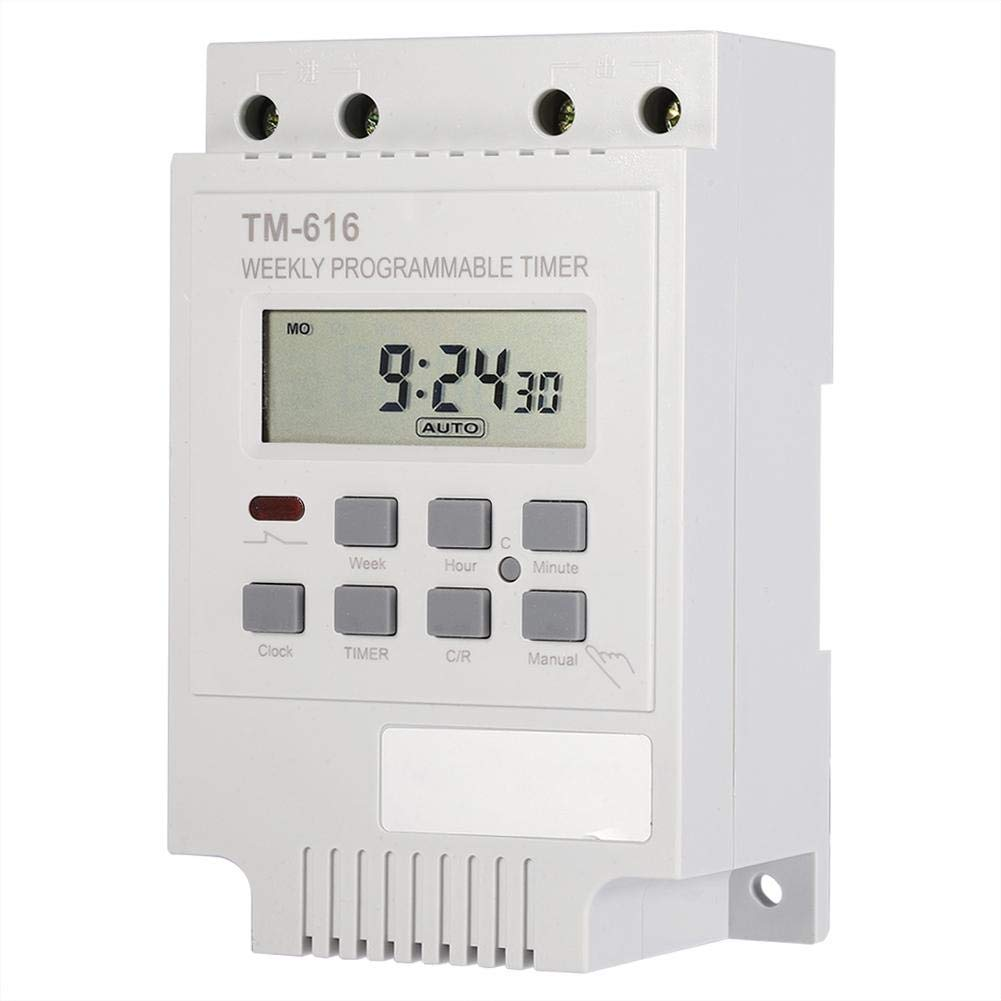

La solution de morbli est la meilleure car il n'y a pas de temps stocké sur l'arduino sans alimentation, seulement un décompte à travers les timers
bien sûr on peut rajouter des compos qui le font, mais la solution de la prises programmable est la + simple
Effectivement, je venais de me dire que quand je débranche ma batterie pour la recharger, mon arduino perd alors l'heure.

Et pour les poules pourquoi une porte ? Ok pour les prédateurs 😄.
Il faut un programmateur avec contacts secs (un relais pour le 12 V) mais il faut fermer la porte le soir et elle s'ouvrira seule le matin.
Par contre si le poulailler est fermé avec du grillage à petite mailles, costaud enterré profond  et au-dessus pas besoin de porte.
