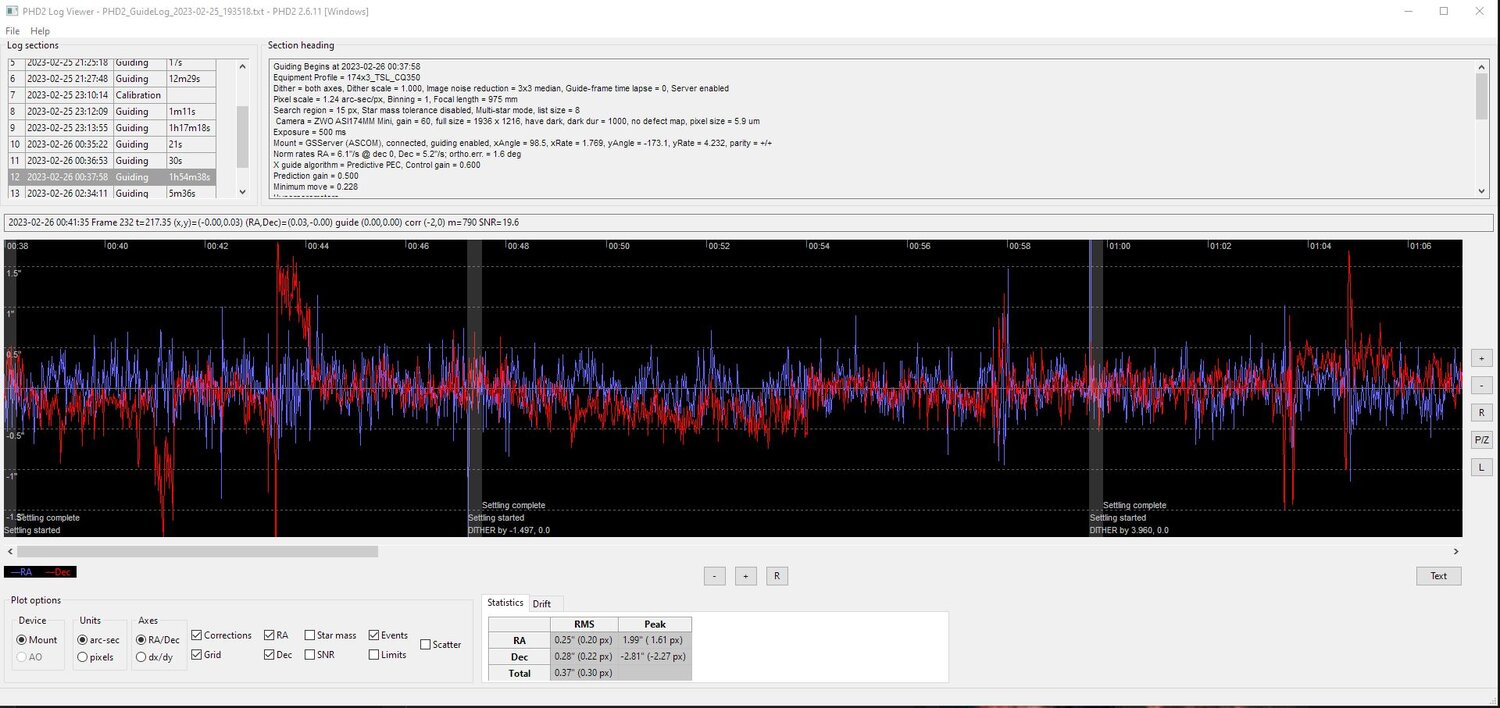

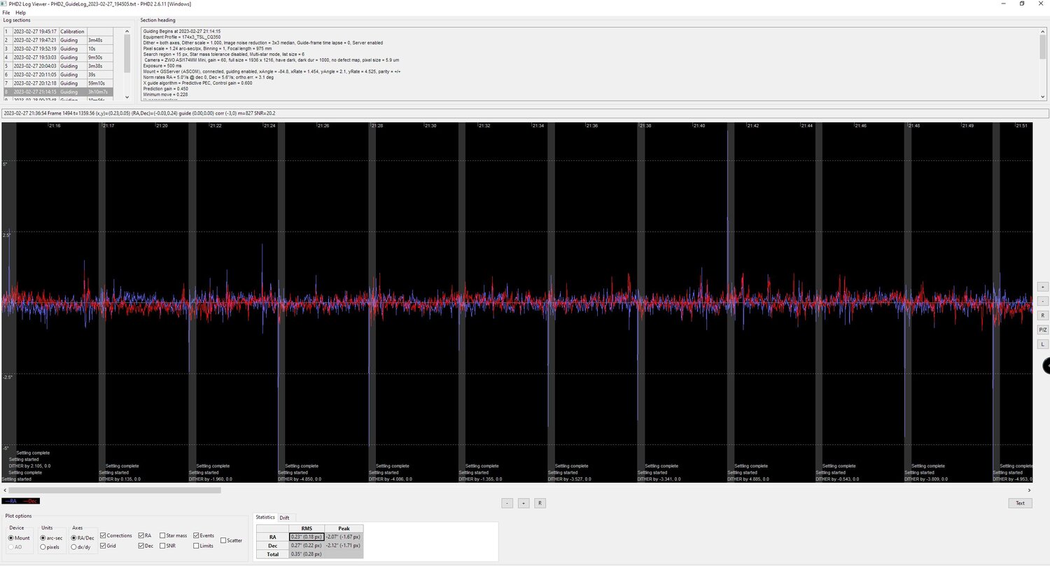

Un update positif : 0.37s RMS pendant 1h54 et 0.35s RMS sur 3h10 (voir images jointes)
et un très beau 0.27s RMS!!!!!!! (qui descend un moment à 0.25s RMS!)

Guidage PHD2 : après quelques assistants de guidage, PHD2 a fini par me recommander une fréquence de guidage de 0.4s et 0.35et 0.23 Mmo que j'ai appliqué. Dubitatif, et après des essais à 1s, 1.5s, jusqu'à 4s pour "fixer le seeing", j'ai terminé à 0.5s qui a donné les valeurs que vous pouvez voir dans les captures d'écran de logs PHD2 (exposure = 500 ms).
C'est très satisfaisant! :)
