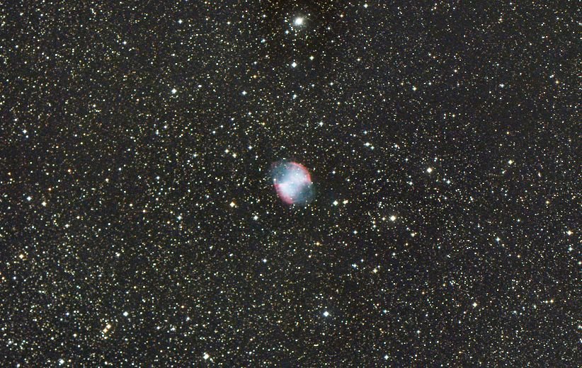

La première image, c'est Dumbbell. 82 poses de 15s
: dumbbell-v1.jpg.ccb4241e44d2e79e9b08fe6bf6e10993.jpg

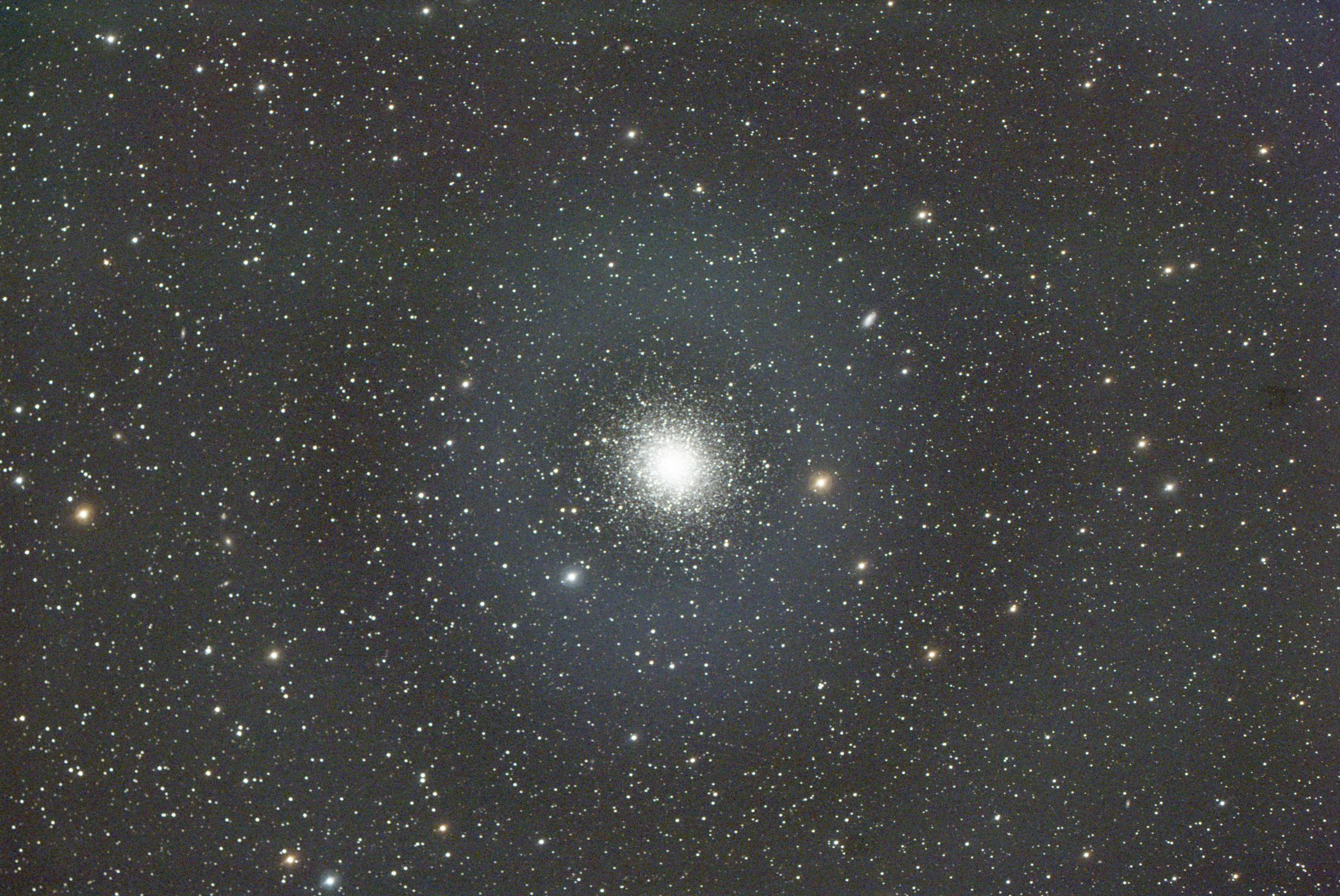

La seconde image me pose plus de questions. J'ai visé M13, et cette fois, sur cette image à peine sortie d'empilement et après substraction du fond, on constate très largement deux halos lumineux autour de M13. Ici nous avons 67 poses de 15s.

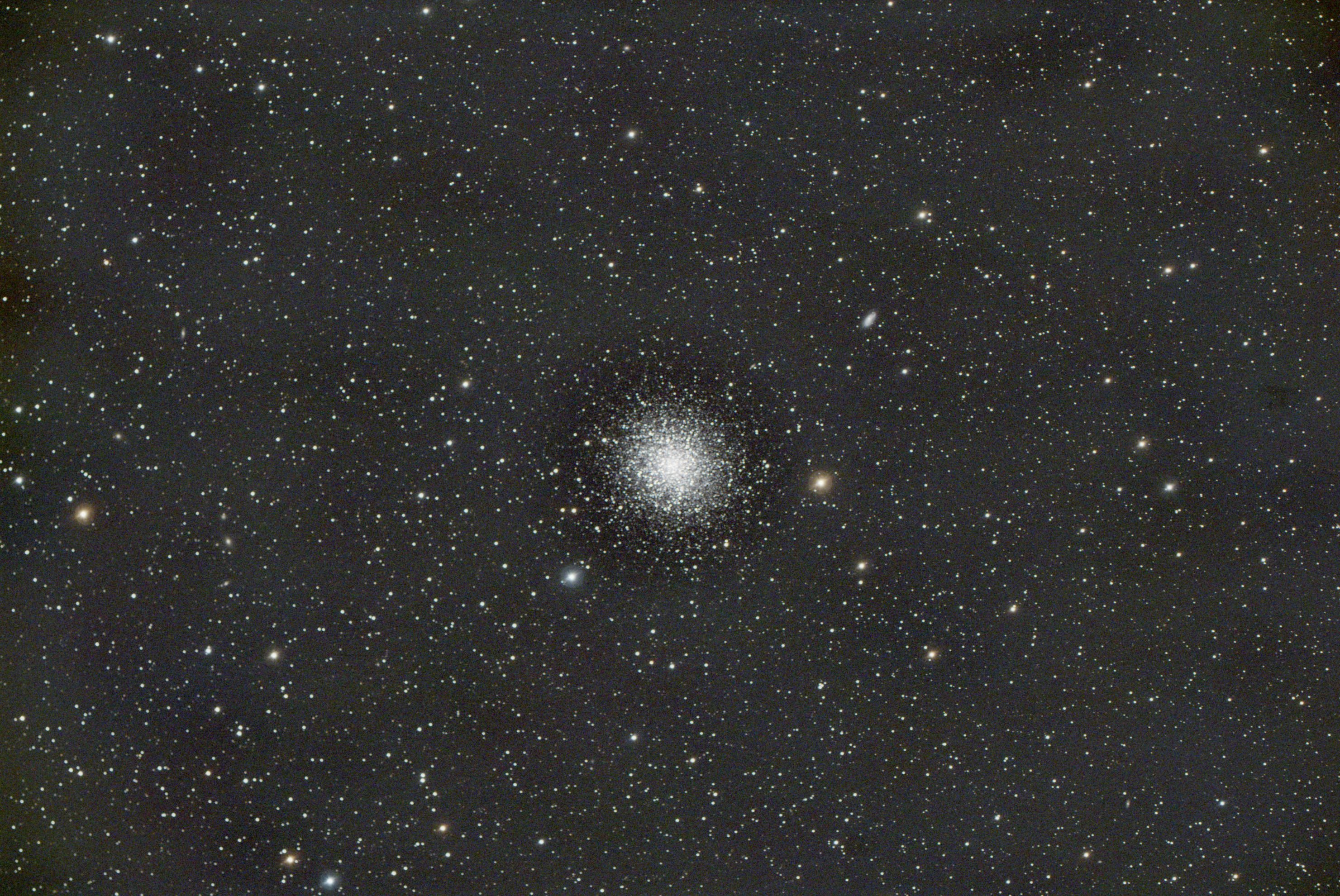

Une idée d'où peut venir le pb ? Au début je pensais à un reflet, mais comme il n'apparait pas sur Dumbbell... J'ai quand même fait un petit traitement rapide pour essayer de retirer ce halo et voici ce que j'obtiens:
Je suis franchement assez épaté par le résultat, une fois que je maitriserai la MAP et un peu mieux l'alignement, ça devrait être plutôt pas mal !
Pas de flat pour cette première série, ça commençait à perler méchant à 1h30 du mat', j'ai ramassé le matériel. Mais je ne pense pas que ce soit le pb ici, pour 2 raisons:
1. le halo ne semble visible que sur M13, et bien centré autour
2. l'alignement n'étant pas parfait, il y a un léger décalage entre chaque prise de vue, dont changer le halo en théorie (les images étant réalignées)
Après je peux me tromper :)
Ah oui, si tu ne l'as que sur M13 c'est peut-être effectivement un reflet. Il y a quand même du signal en 15s, à f/2,2 ça fait un bel entonnoir ;)
JF

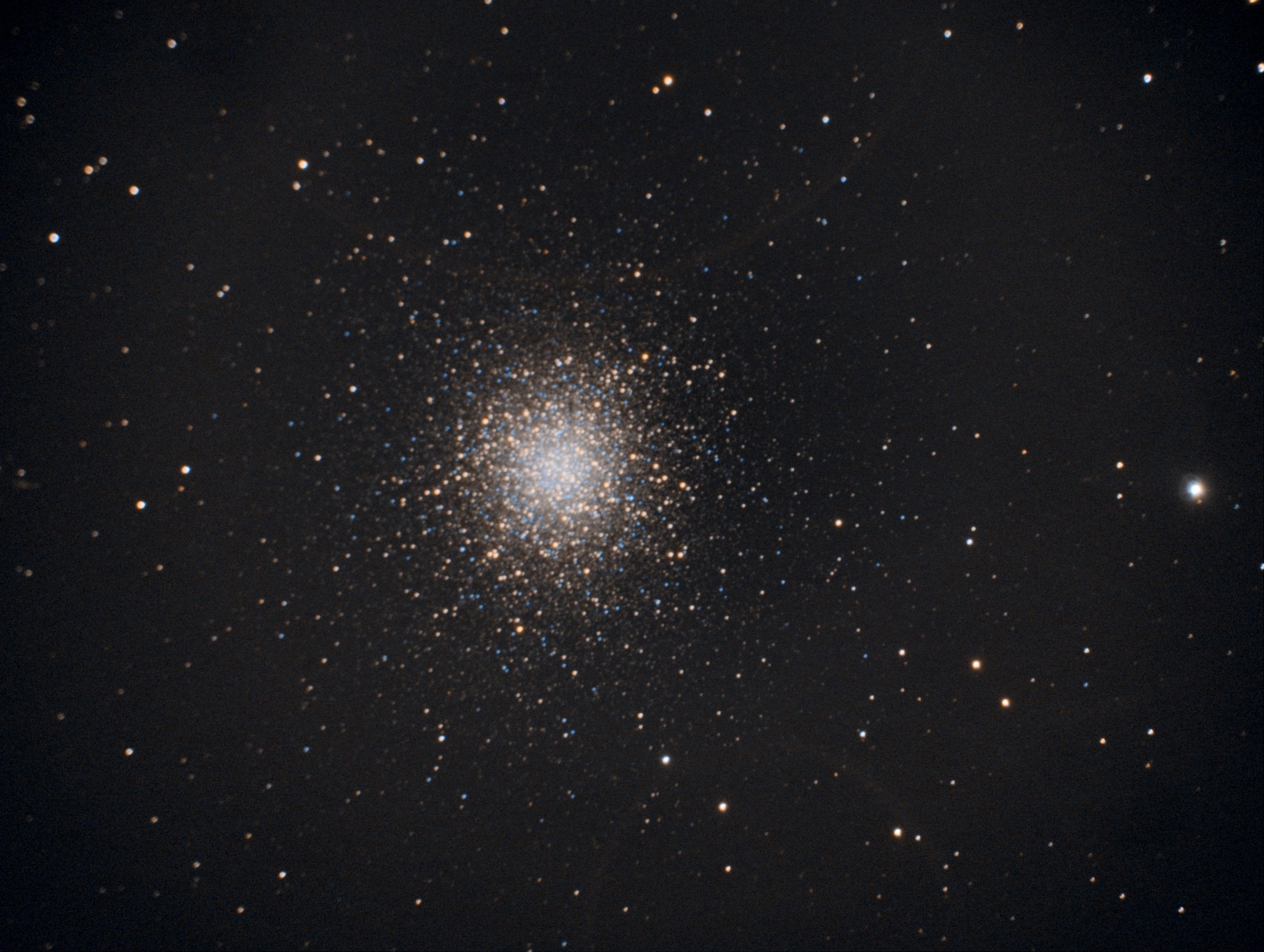

J'ai le même Halo avec mon c11 sur m13 également j'ai pas fais de flat car j'ai pas pour cette taille et sur le fond de ciel j'ai pas eu le temps c'est cropper
