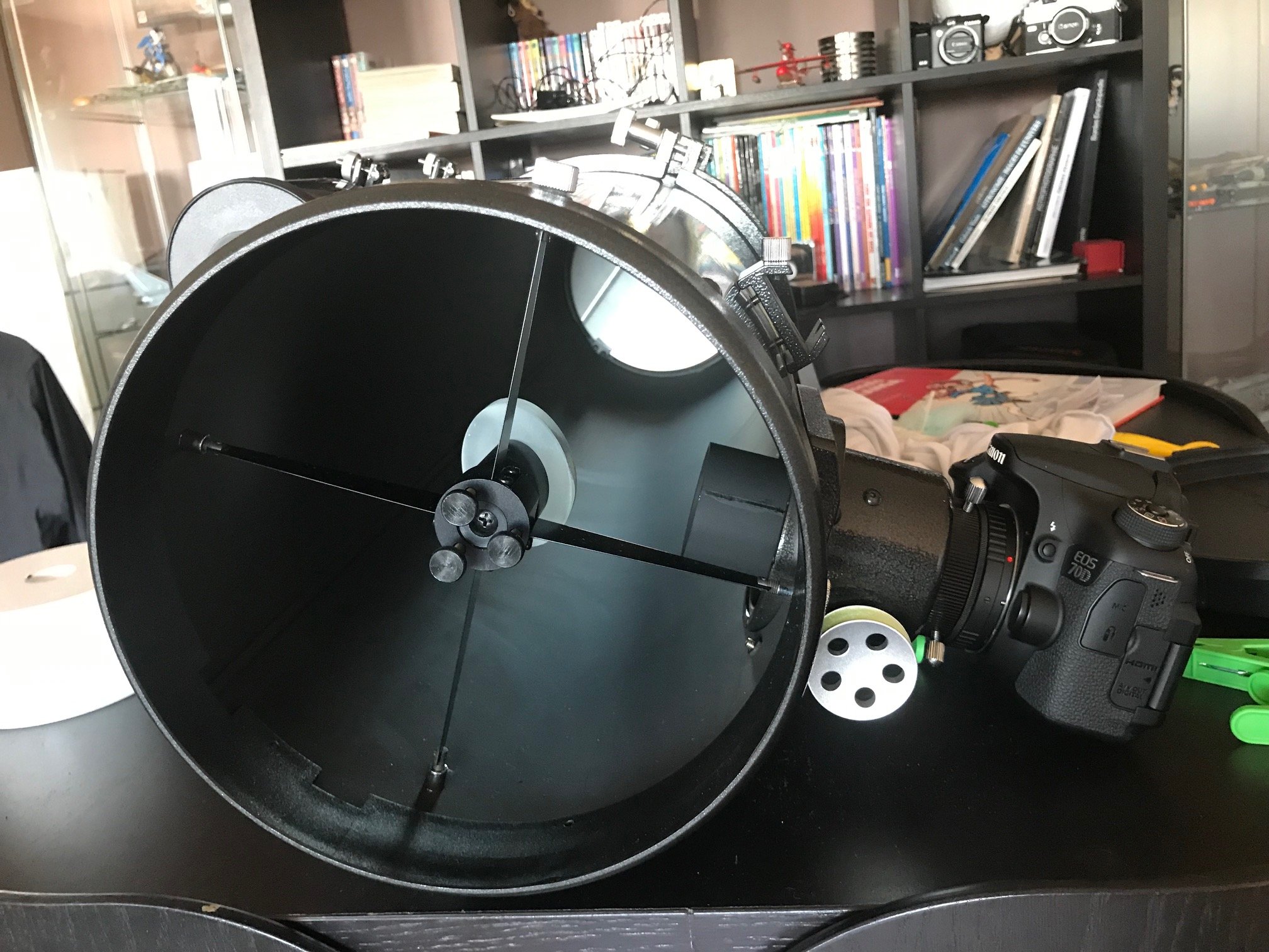

Merci pour vos retours.
Alors j'ai plusieurs pistes à vous donner.
-J'ai lavé mes deux miroirs il y a quelques mois, tout c'est bien passé pas de traces ou de rayures.
Mais les vis qui tiennent le miroir avec la plaquette en caoutchouc sur le dessus sont de très mauvaise qualité et ils avaient mis de la colle donc elles étaient impossible à dévisser et je les ai endommagées.
J'ai pu en dévisser certaines mais avec grande difficulté donc j'ai lavé le miroir sur son support...
J'ai du peut-être serrer les vis un peu trop fort quand j'ai tout remonté.
- Chez OU ils m'ont prévenu que je vais galérer à faire la MAP avec ce modèle de newton Orion 203/1000 F/4.9 et ce type de Porte Oculaire si j'installe le correcteur de coma SkyWatcher F/5.
Et en effet je galère car pour avoir une MAP je dois rentrer à fond le PO dans le tube et je dois mettre le miroir primaire en butée vers l’intérieur avec les vis de réglage de colim pour réussir.
Il doit rester 1mm sur le PO avent que je sois au bout, mais j'y suis arrivé et j'ai bien vérifié la colim avec un laser Baader.
Mais vu que le miroir est en butée aussi il doit peut-être bouger un peu je sais pas j'ai pas vérifié.
Que puis-je faire pour corriger ça ? Car c'est assez galère à chaque sorties.
- J'ai entendu je sais plus ou que vu que l'Iris est proche de la Polaire il y a certains réglages à faire sur PHD ?
- Sinon le tilt ou le backfocus peut-être ?
Une photo de l'intérieur du tube quand la map est correcte. (J'ai aussi peint le tube du PO démonté en noir mat car il était argenté avant).
Je dispose du même tube que toi (en Orion mais ce sont les mêmes) et mon PO rentre également presque en entier. Je n'ai pourtant aucun problème avec les étoiles. Même constat pour le primaire qui est presque au bout chez moi également. Tu peux éventuellement remplacer les vis poussantes par des plus grandes vis. Mais en toute logique avec les vis d'origines ça passe avec une petite marge.
Pour les étoiles je pense que tu as l'un des 3 patains trop serrés. Il faut absolument que le miroir soit libre, c'est à dire que tu puisses le tourner à la main dans son support. Moi j'ai laissé 2 mm entre les patains et la surface du miroir. Leurs fonctions: garder le miroir au fond du tube, rien de plus. Pour améliorer ta MAP remplace le focuseur par un microfocuseur à double molette qui te permettra de démultiplier le mouvement. C'est très simple à remplacer.
Modifié par Ptitlepan
J'ai réussi à un peu desserrer les 3 patins, je peux faire tourner le miroir sur lui même.
A voir lors de ma prochaine sortie. Je vous tiendrai au courant merci !
