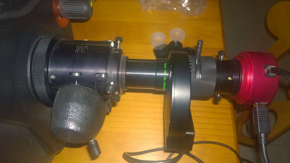

je te joint la photo de mes montages et la 1.8 x est déjà en suréchantillonnage comme ceci
5cea96c628690_Barlowmontage.jpg.dc1044da

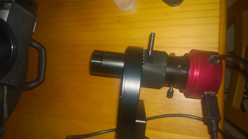

J'ai visser le cul de la barlow direct a la roue a filtre
5cea96c361f55_barlow2xvissersuradc.jpg.6
Les manettes sont a droite du tube mais attention tu peut inversé l'adc ( les zwo sur car j'ai essayer, pour celui la je suis tombé du premier coup du bon coté)

J'ai le même setup que se soit avec le c8 ou le c11 ca Marche
Tu as combien de tirage entre l ADC et la caméra ?
Mon montage est à peu prêt le même.
salut entre le corp de l'adc et la camera partie rouge il y a environ 24 mm c'est le raccord de ma roue a filtre le nez de ma came vient dedans :)
il parait que quand on a du mal a atteindre le parfais réglage il faut éloigner un peu

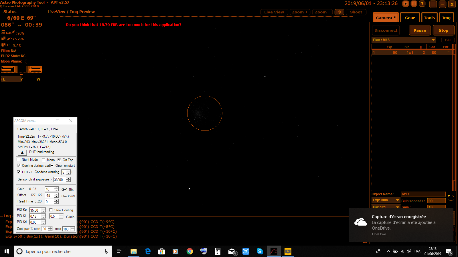

tiens je fais ca en attendant que juju monte :rolleyes: ma ccd maison mais me suis planter pour le gain et l'offset sa sait dérégler tous seul :(
