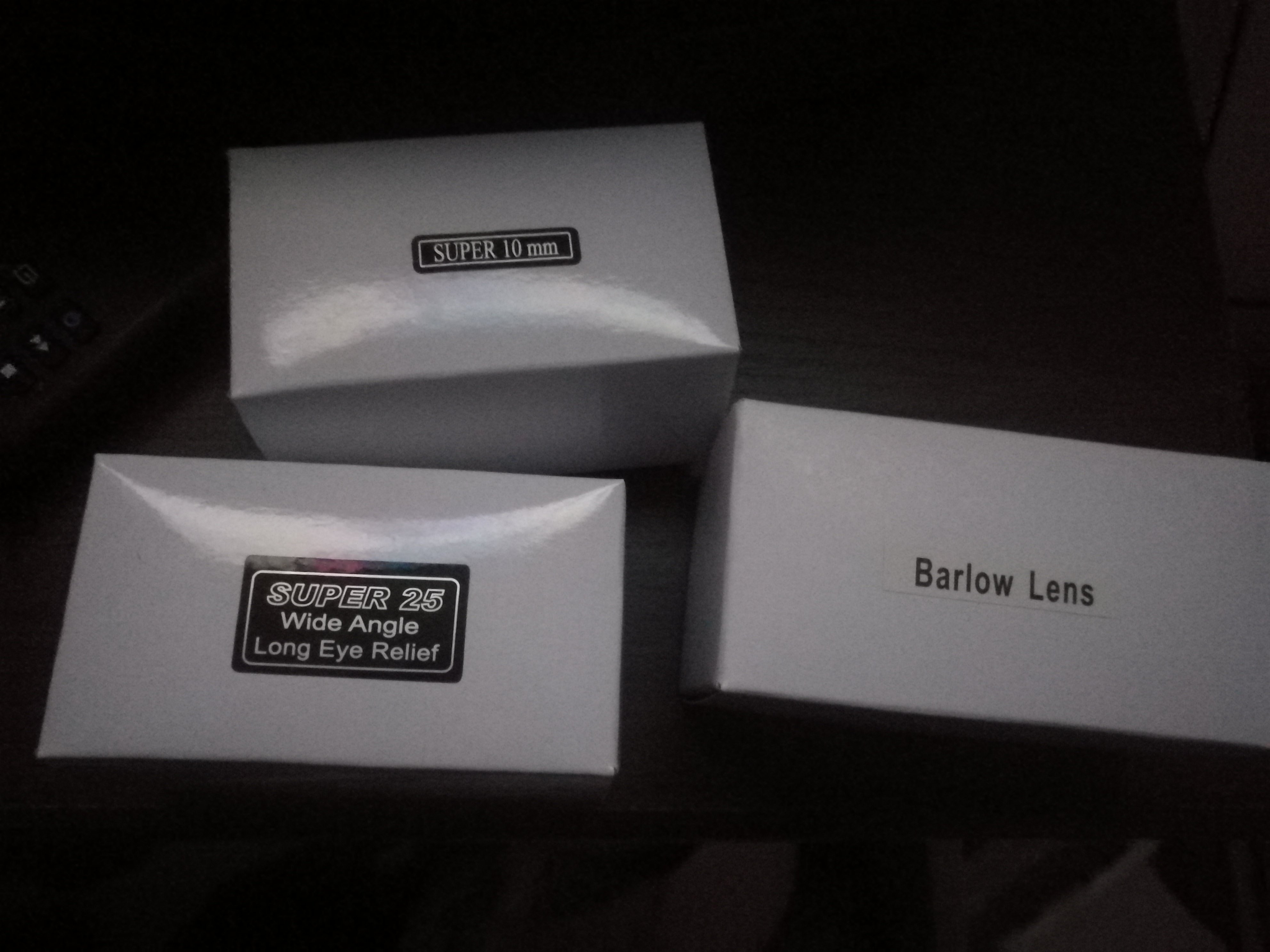

Merci de me lire, voilà je suis nouveau dans le domaine, reçu télescope mardi sky watcher 130/900 sur monture équatorial EQ2, avec Barlow Lens, un oculaire super 10mm et un super 25mm Wide Angle Long Eye Relief (vendu avec)

Pour commencer après l'avoir centrée dans mon viseur je devais régler la monture pour la centrer dans le téléscope, et près plusieurs essais, avec le 10mm, jai pus voir Jupiter, mais uniquement sous forme de point brillant (comme les étoiles) en jouant sur la molette à la base du porte oculaire jai pus avoir une image net mais alors que rien du tout avec les autres oculaires,
Ma 1ere question c'est : quel oculaire doit on avoir poir regarder les planettes ?
La 2ème : pourquoi je n'ai pus grossire l'image et n'ai eu qu'un point brillant très petit, semblable à la vue d'une étoiles dans le ciel ?

Du coup avec mon 10 mm ça suffirai pour voir les planètes alors ? Y'a til besoin d'en racheter d'autres ?
Bonjour 10mm et 25mm meme ceux qui sont livré avec suffise largement pour débuté
Tu a le temps avant de pensé a dépensé de l'argent dans d'autre oculaires.

dois-je y mètre la barlow entre le téléscope et la 10 ou 25 MM à chaque fois ?
1) Les grossissements de tes oculaires :
- 25 mm = x 36
- 10 mm = x 90
2)  oculaires et lentille de Barlow (lentille divergente permettant de multiplier artificiellement la distance focale d'un instrument, mais dont cette augmentation - notamment dans les barlows "d'entrée de gamme" - se fait au  prix d'une certaine perte de la qualité de l'image observée).
- 25 mm + barlow = x 72
- 10 mm  + Barlow = x 180
Comme indiqué par Flogus, utilise d'abord tes oculaires seuls puis avec ta Barlow.
Le 25 mm deviendra l'équivalent d'un 12,5 mm et le 10 mm d'un 5 mm qui, à un peu plus de 1,5/D,  passera plus ou moins bien selon la qualité de ton ciel.
Personnellement j'ai pas de barlow donc a toi de voir en faisant des essaies.
pour les recherches d'objets sert toi du 25mm puis ensuite tu grossie avec le 10mm si ca passe.
Sur certain objet tres étendue tu va te servir que du 25mm genre m31 apres le 10mm va te servir sur des objets plus petits genre petit amas globulaires ou tu va pouvoir grossir.
pour la barlow a toi de faire des essaies elle permet de grossir encore plus se qui va te servir en planétaire aussi.
Prend le temps de te familiarisé a ton matériel et hésite pas a faire plein de testes c'est comme ca que tu va savoir comment tirer tout le potenciel de ton instrument.
