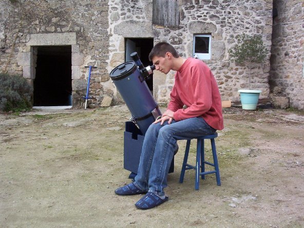

Il n'y a pas que des dobsons dits "de table" (qui demandent effectivement un support pour observer dans de bonnes conditions).
Un exemple parmi  bien d'autres "dobsons" qui permettent d'observer confortablement assis, sans oublier que ces télescopes de newton avec leurs montures azimutales très simples et peu couteuses permettent de disposer en observation visuelle d'un instrument de bonne qualité et d'un diamètre offrant des possibilités intéressantes.
